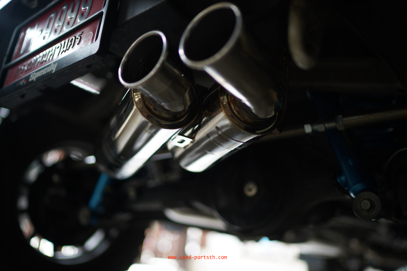

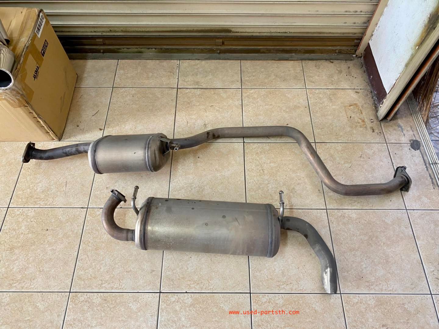

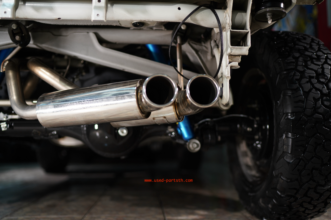

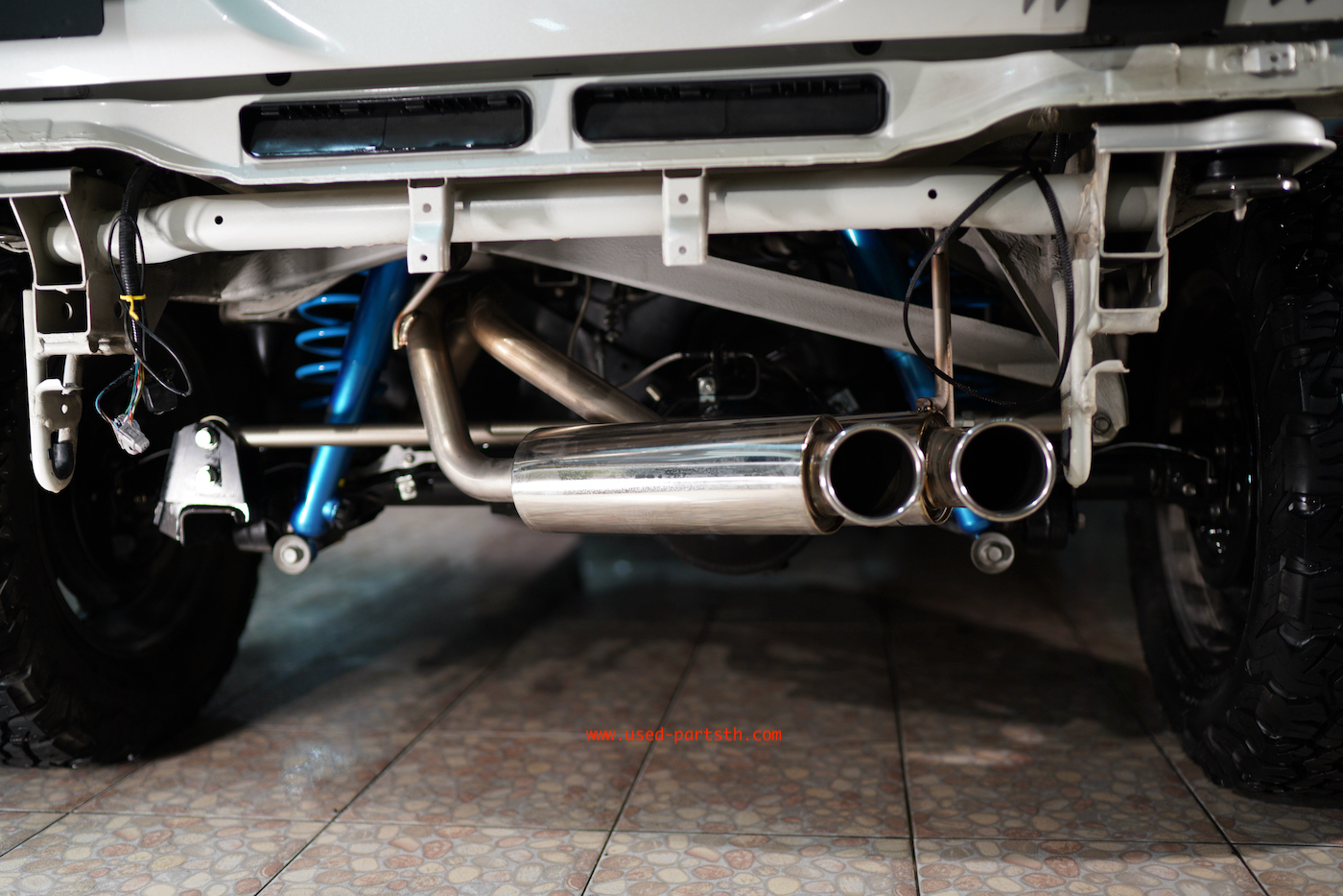

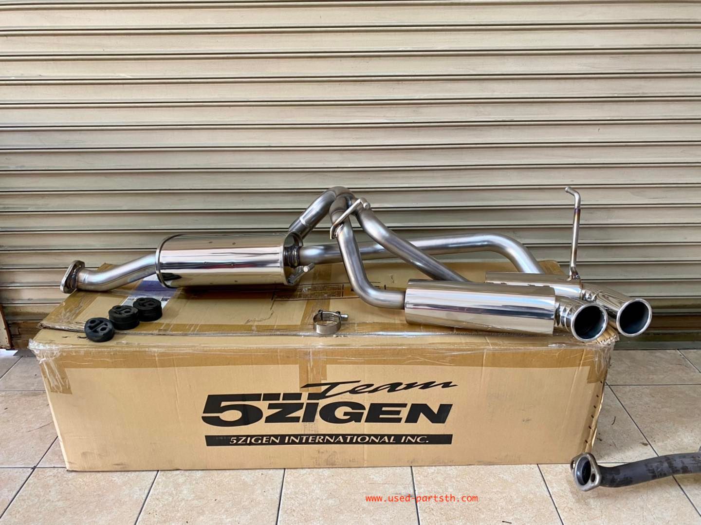

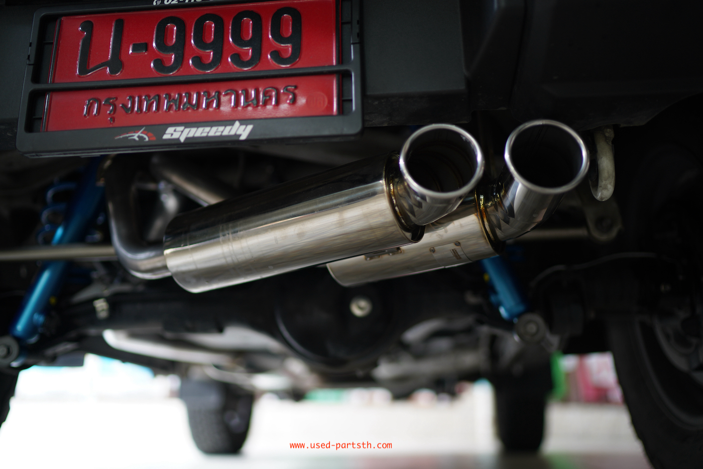

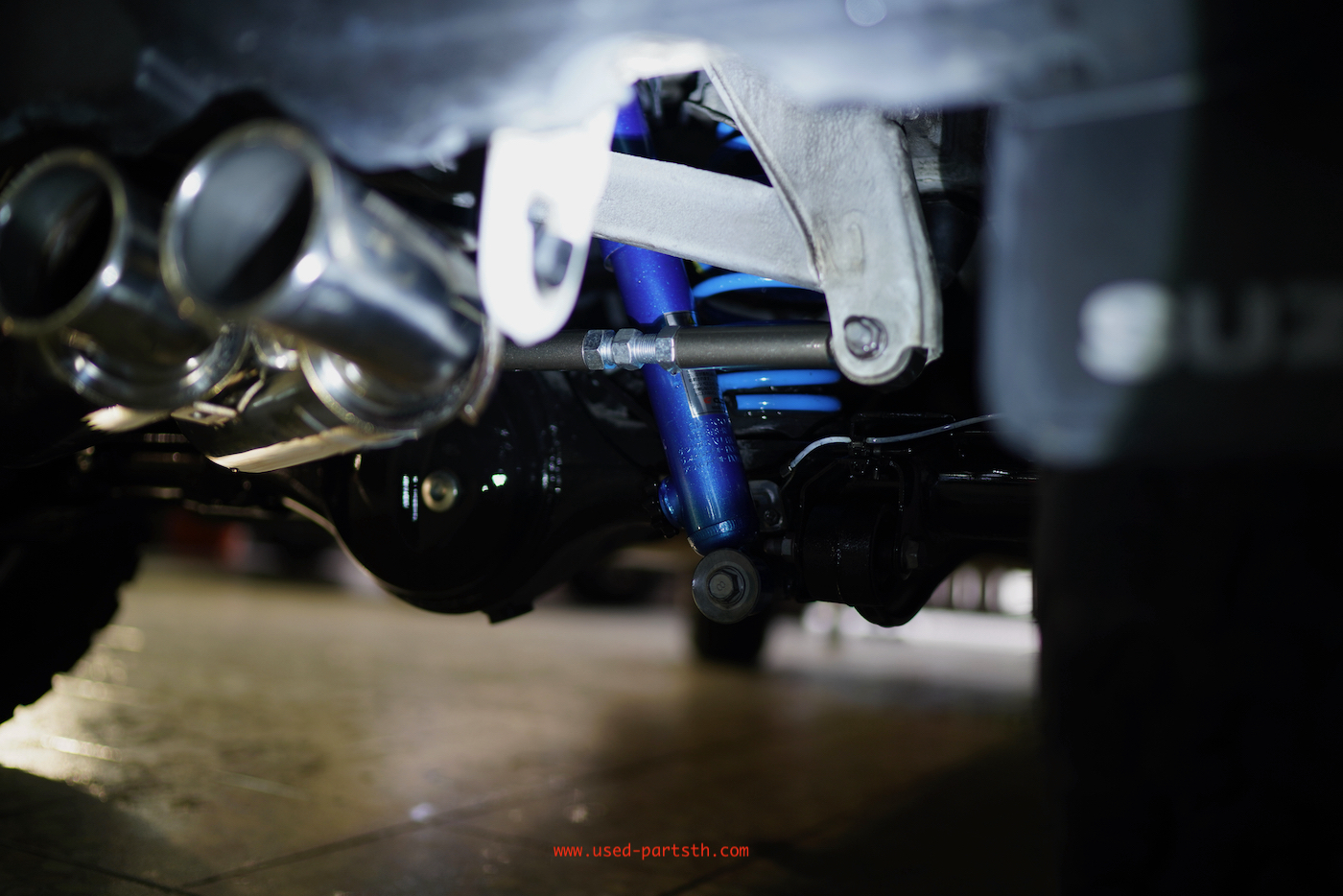

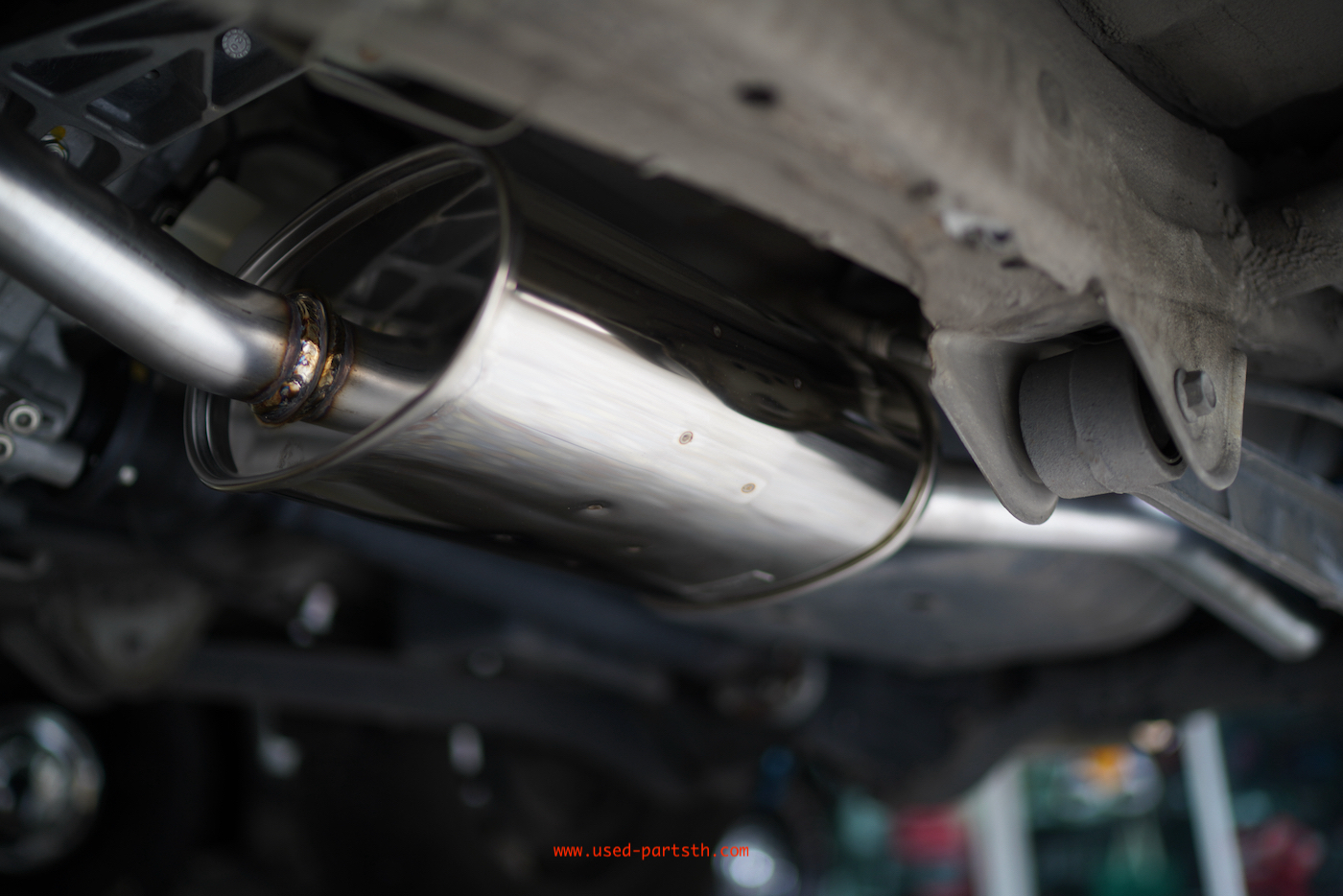

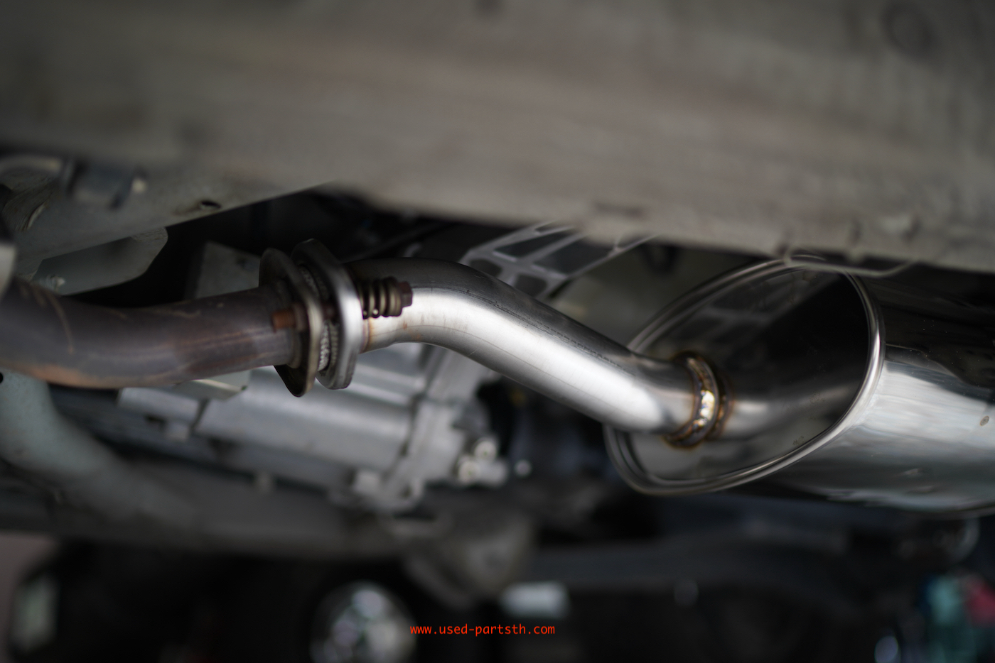

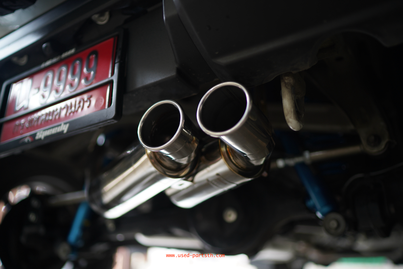

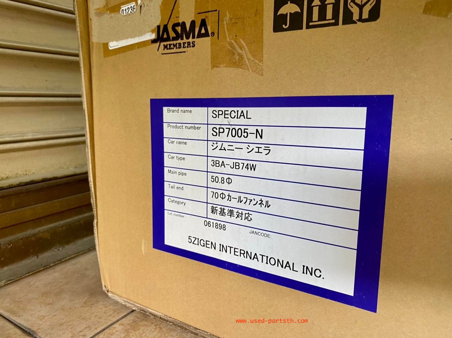

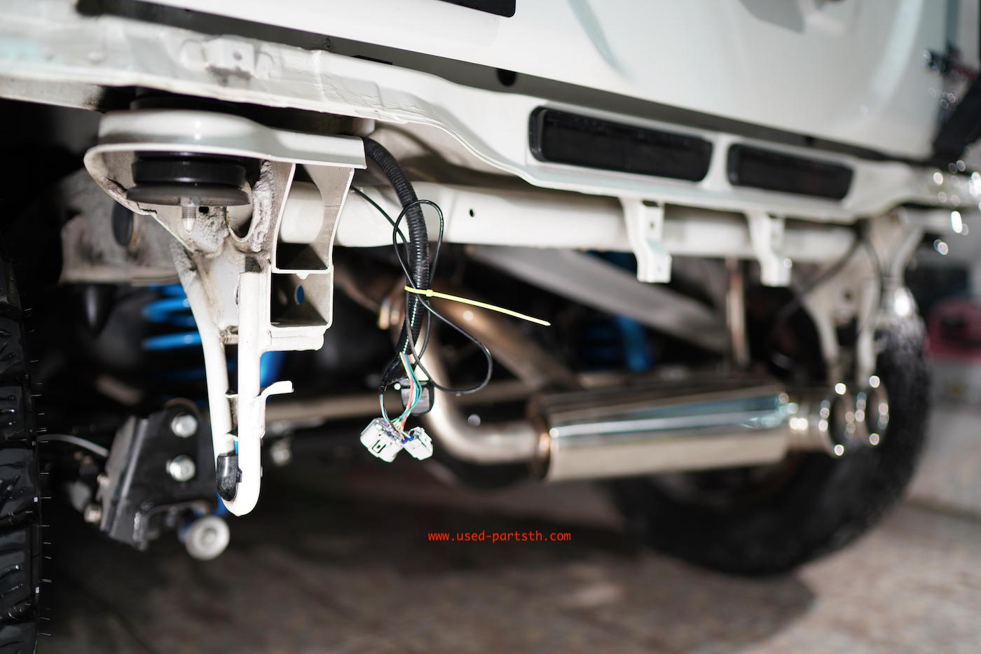

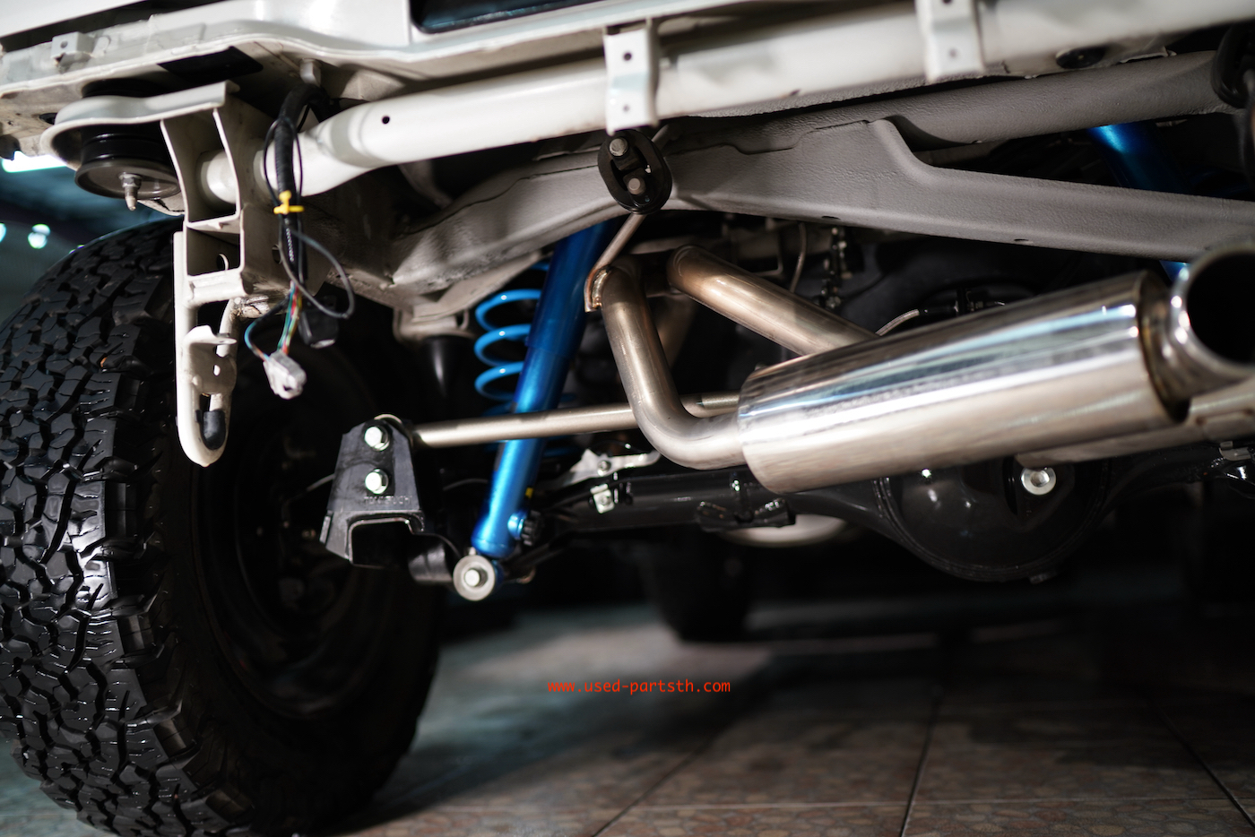

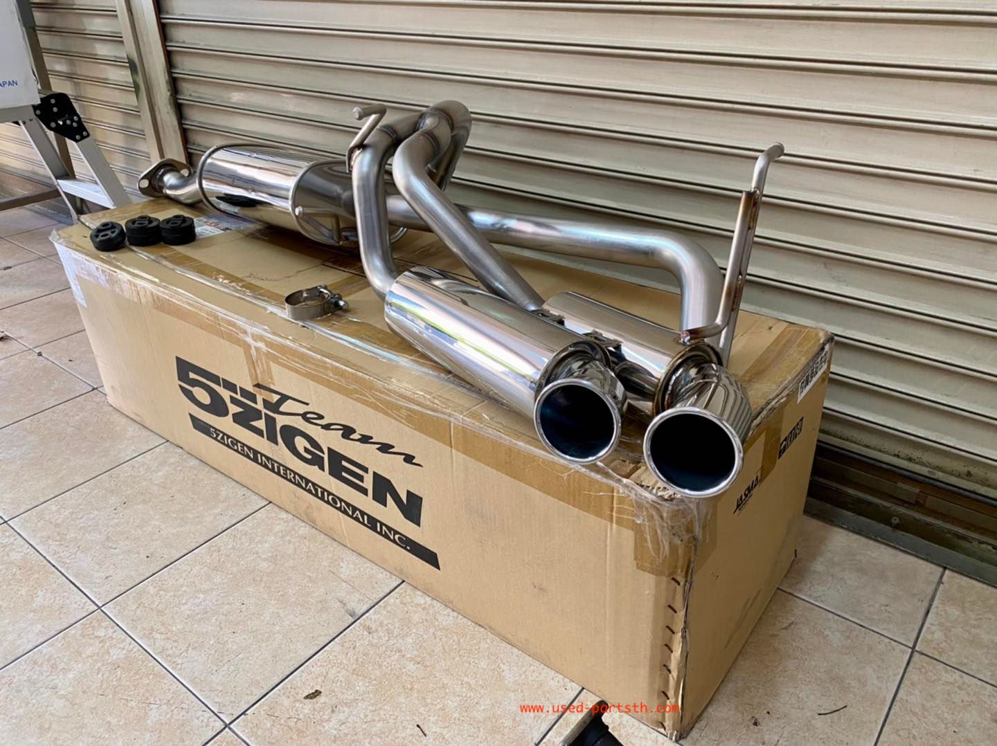

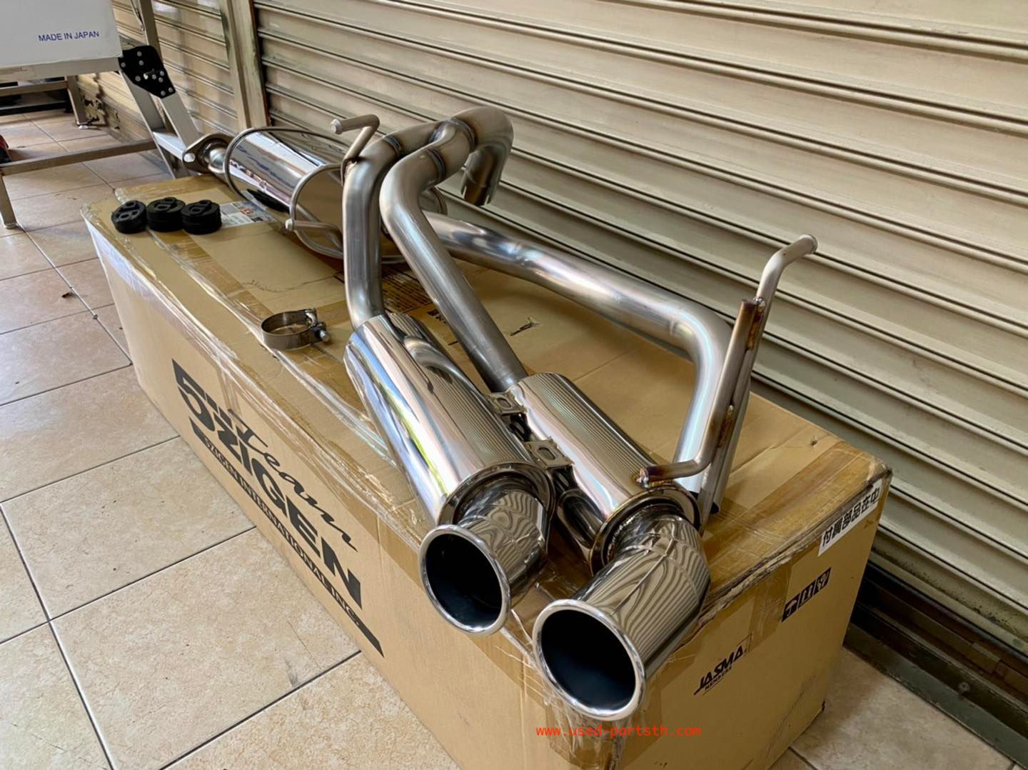

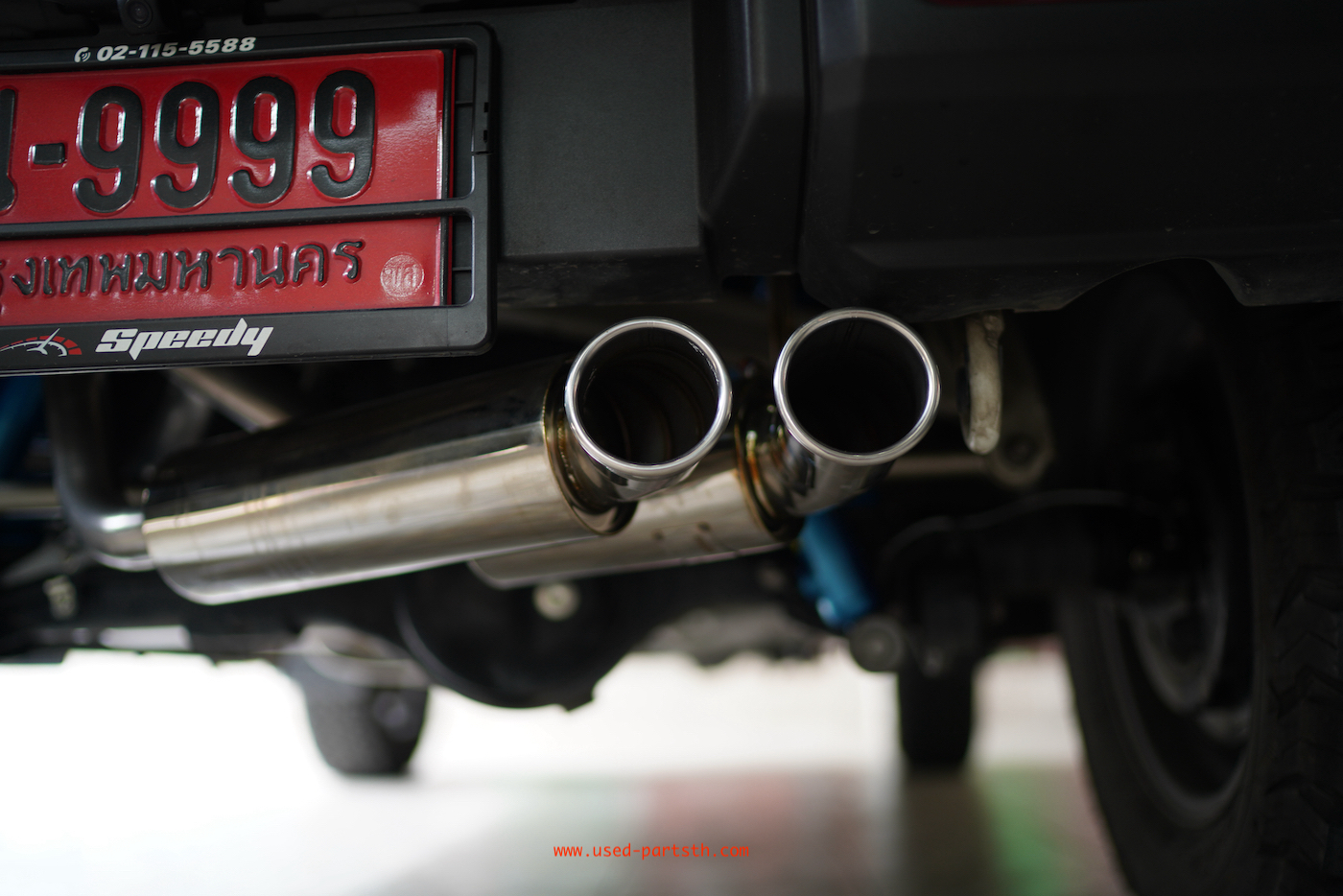

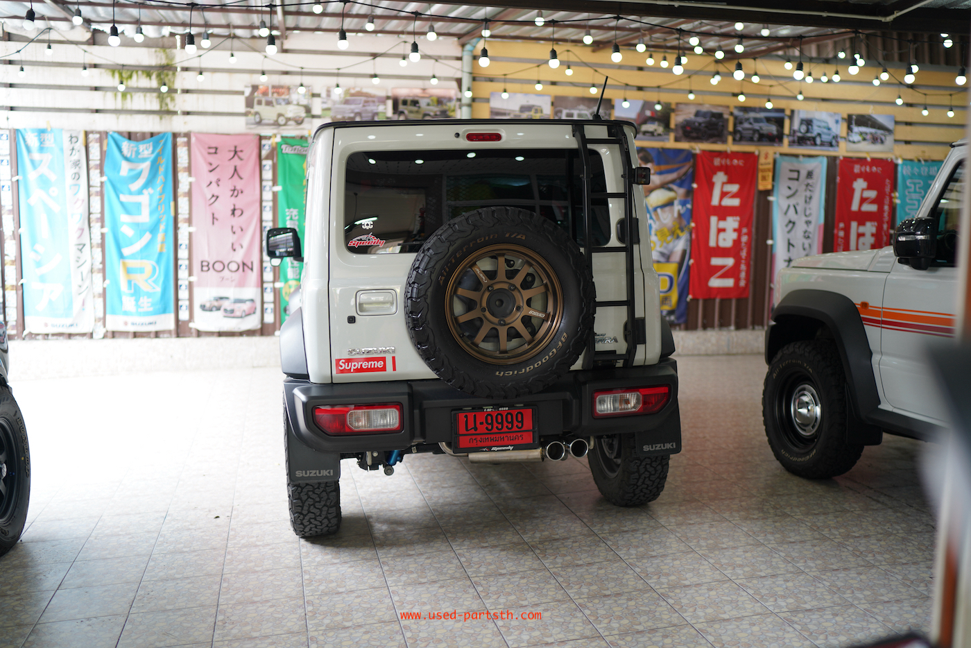

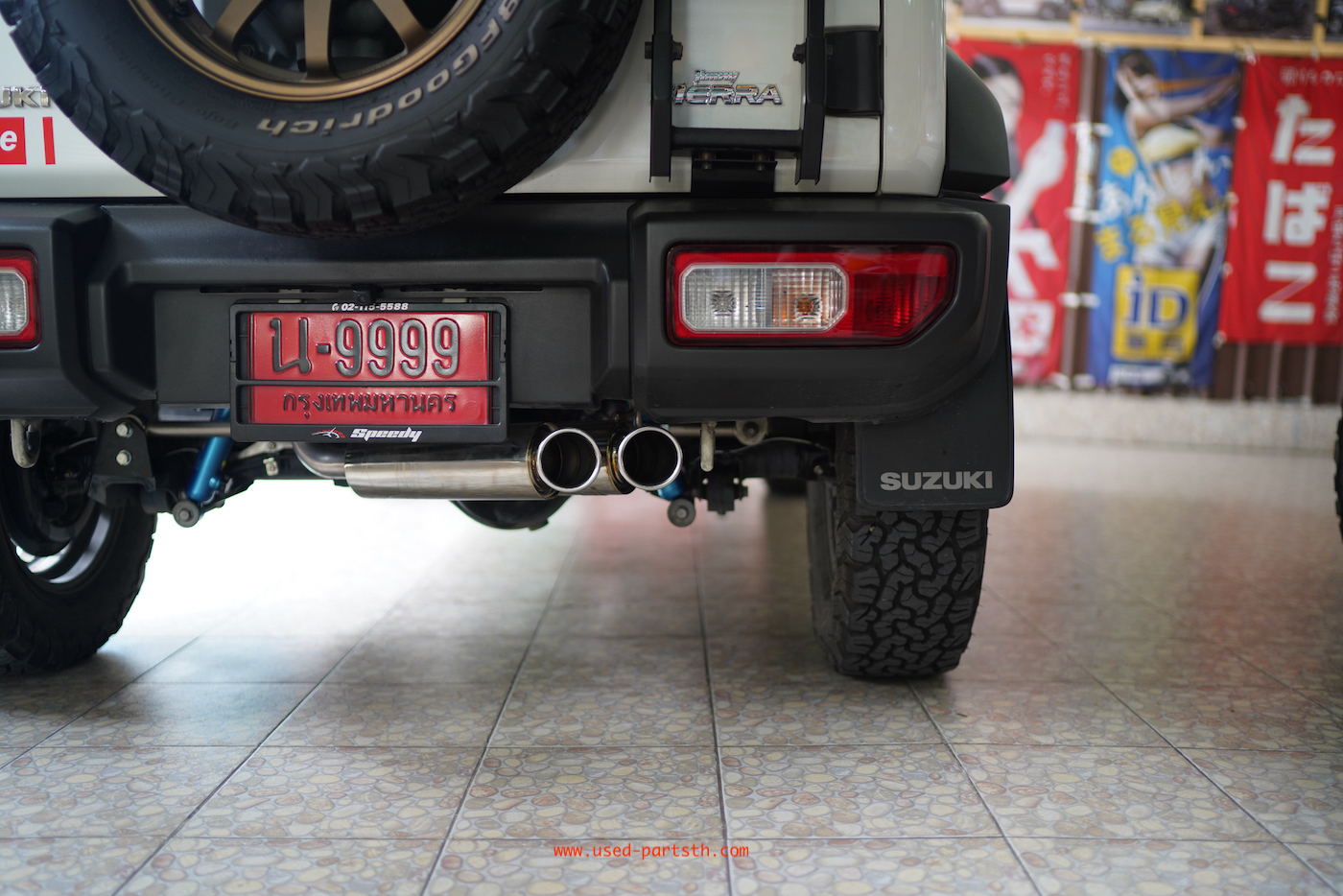

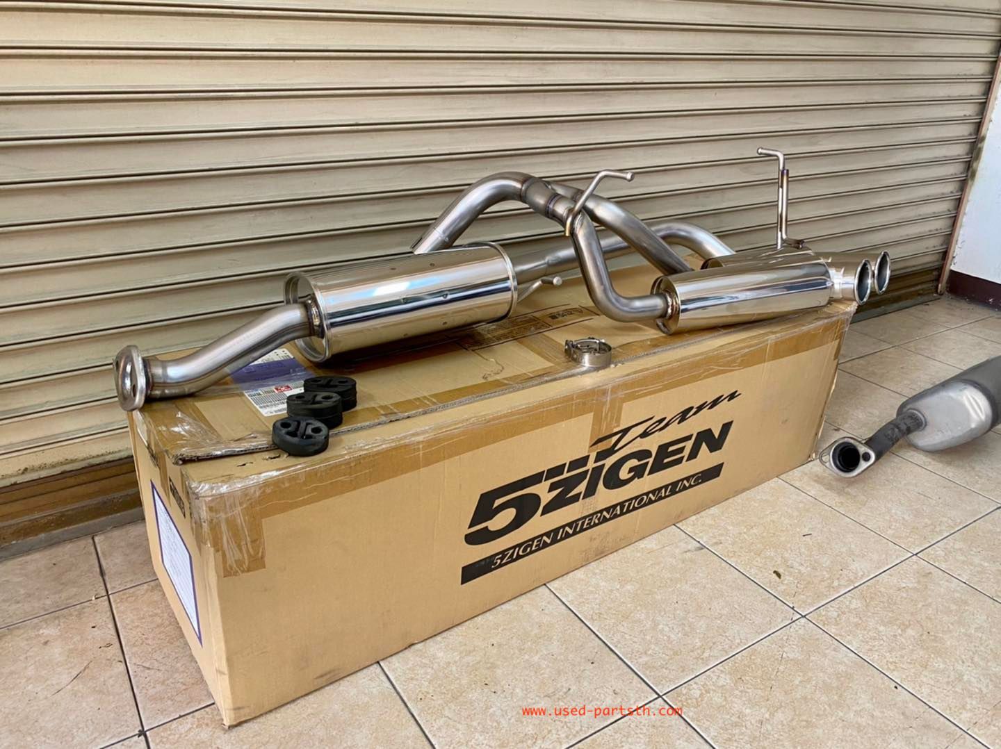

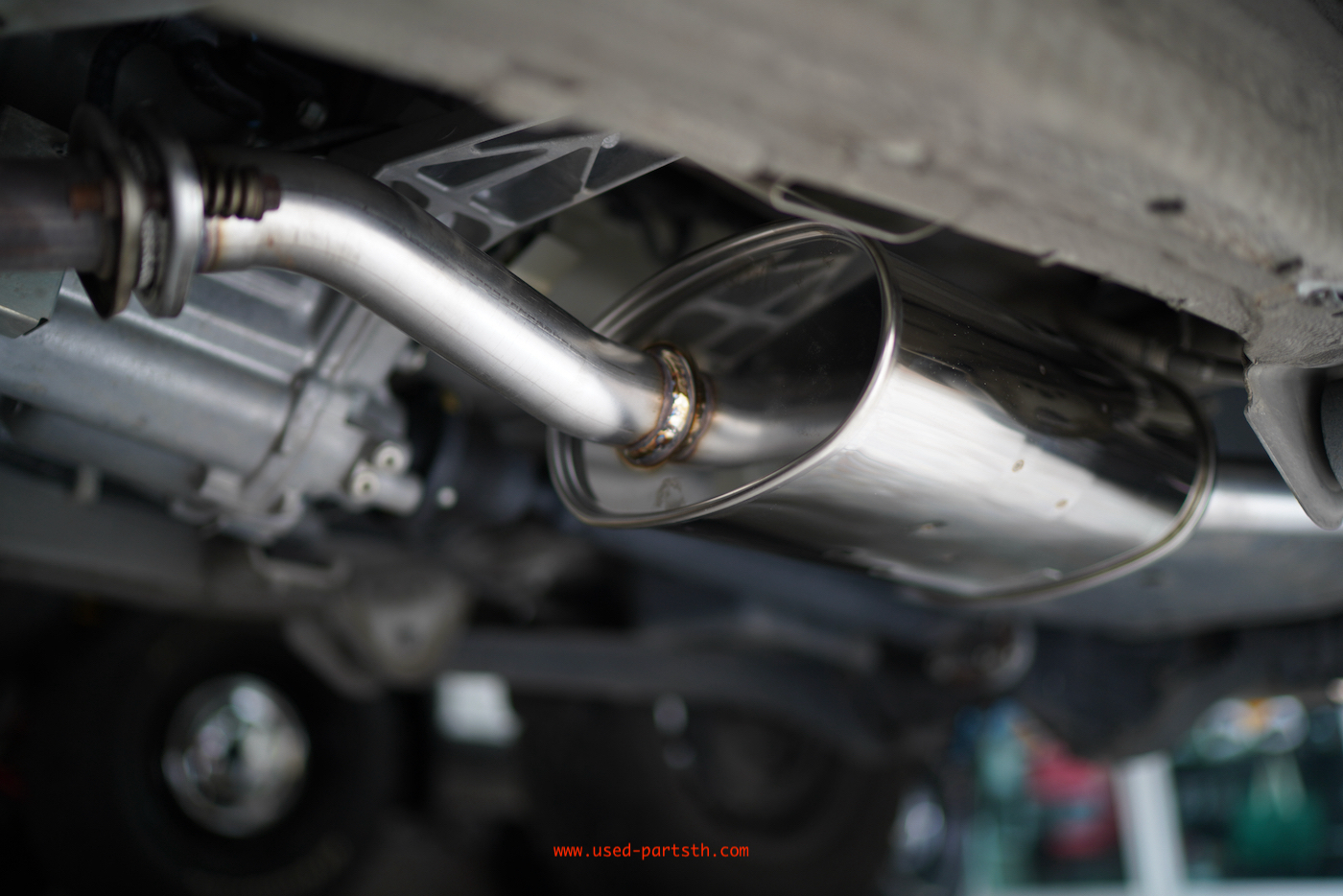

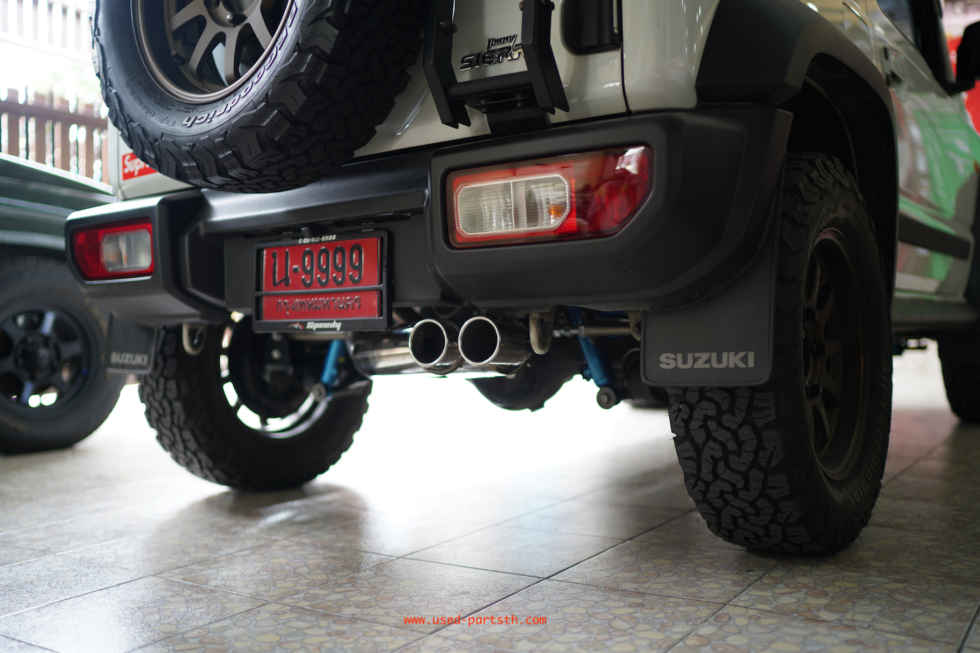

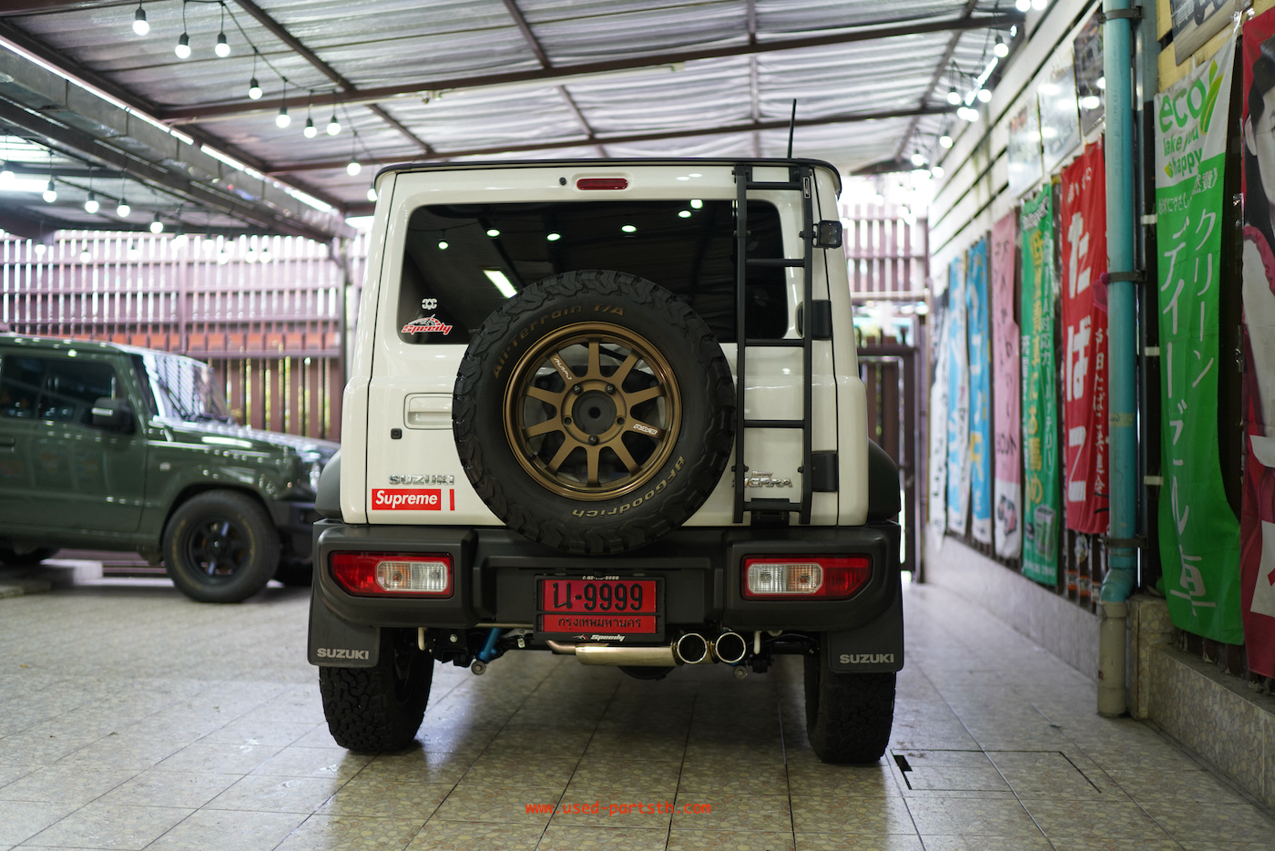

เปลี่ยนใส่ท่อชุดใหม่จากญี่ปุ่น
เป็นยี่ห้อดังที่แจ้งเกิดจากท่อไอเสียโดยเฉพาะ
5 Zigen แบบยกเส้น Full Set ตัวนี้ผลิตจากสแตนเลสเกรด SUS 304 วัสดุที่ทำมาเฉพาะท่อไอเสียเลย น้ำหนักเบา ทนทานต่อการใช้งาน
ดีไซน์ของตัวท่อออกที่ด้านหลัง ยิงออกมาแฝดคู่ติดกัน ดูสวยโหดดีครับ ( ไม่มียี่ห้อไหนทำแบบนี้ )
เลือกรุ่น JB74 เครื่อง K15B ผ่านการคำนวนขนาดของท่อเมน โฟร์เรทของการไหลไอเสียมาเรียบร้อย
เสียงท่อออกแนวนุ่มนวล ไม่ดังโวยวาย ผ่าน Jasma ( องค์กรควบคุมมาตราฐานเรื่องเสียงของประเทศญี่ปุ่น )
ให้กำลังที่ดีกว่าเดิม ไม่อั้น ( ส่งผลให้เครื่องยนต์ไม่ลั่นตอนรอบ 3 พันขึ้น )
ติดตั้งได้ง่าย ไม่ต้องเจาะหรือดัดเปลี่ยนตัวรถเลย ท่อนหลังมีการใช้เข็มขัดรัดตัวท่อแทนการใช้หน้าแปลน เพื่อทำการลดน้ำหนักลงไปอีก
ตัวท่อจะมีการยิงเลเซอร์ลงไปที่ตัวท่อเพื่อการันตรีลงไป

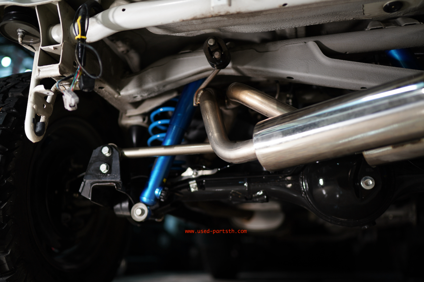

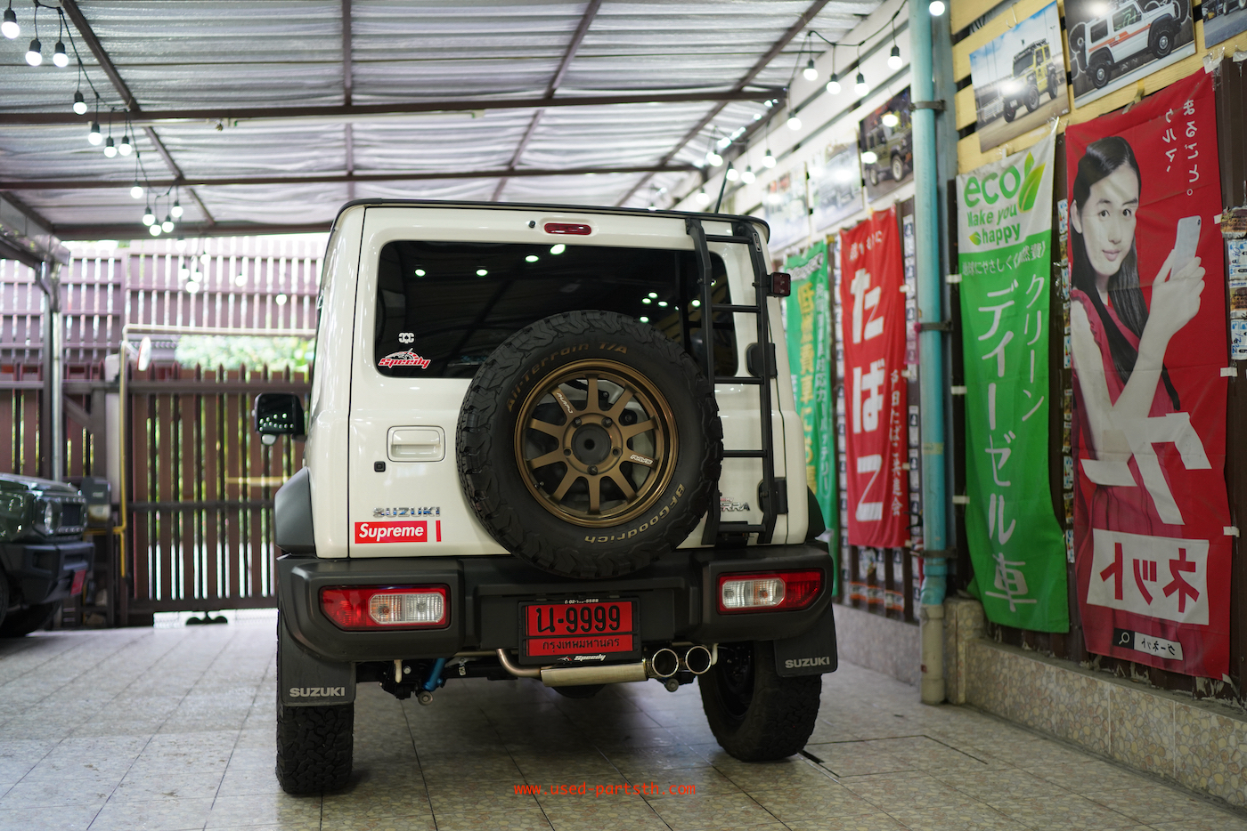

ใส่ท่อเรียบร้อยครับ
วิ่งลื่นๆคันเร่งแตะเบาๆ วิ่งสบายๆ

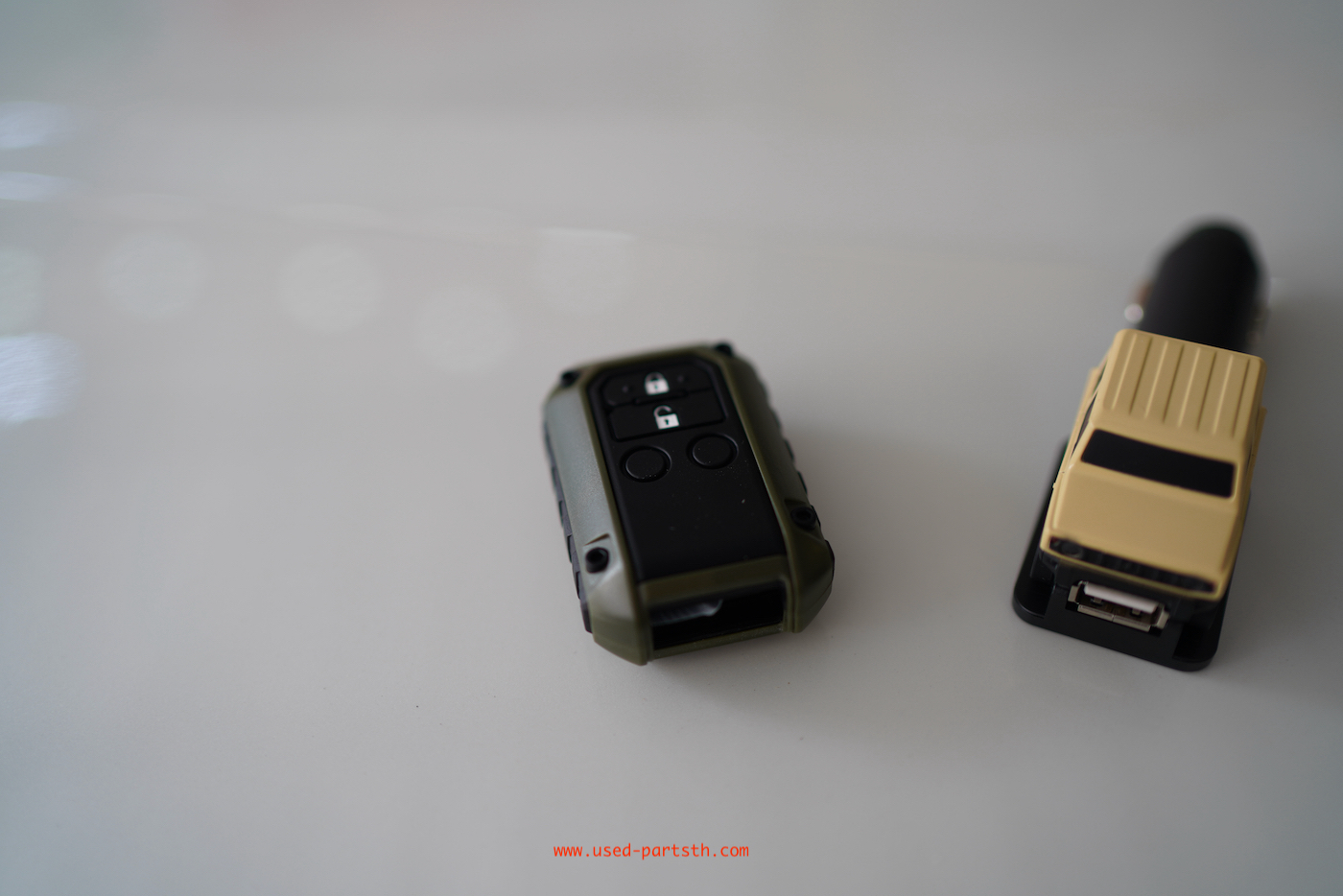

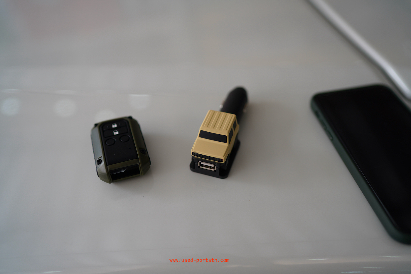

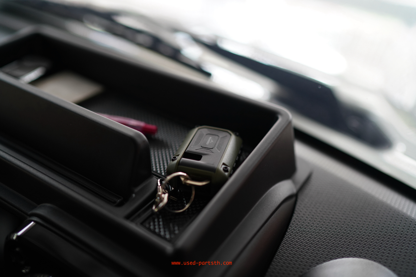

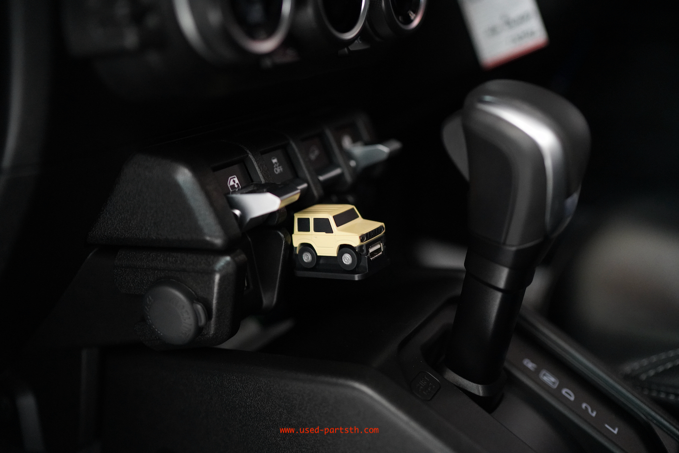

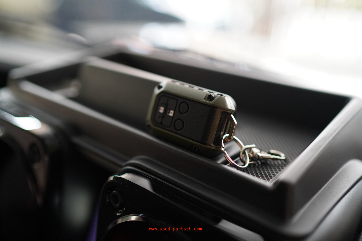

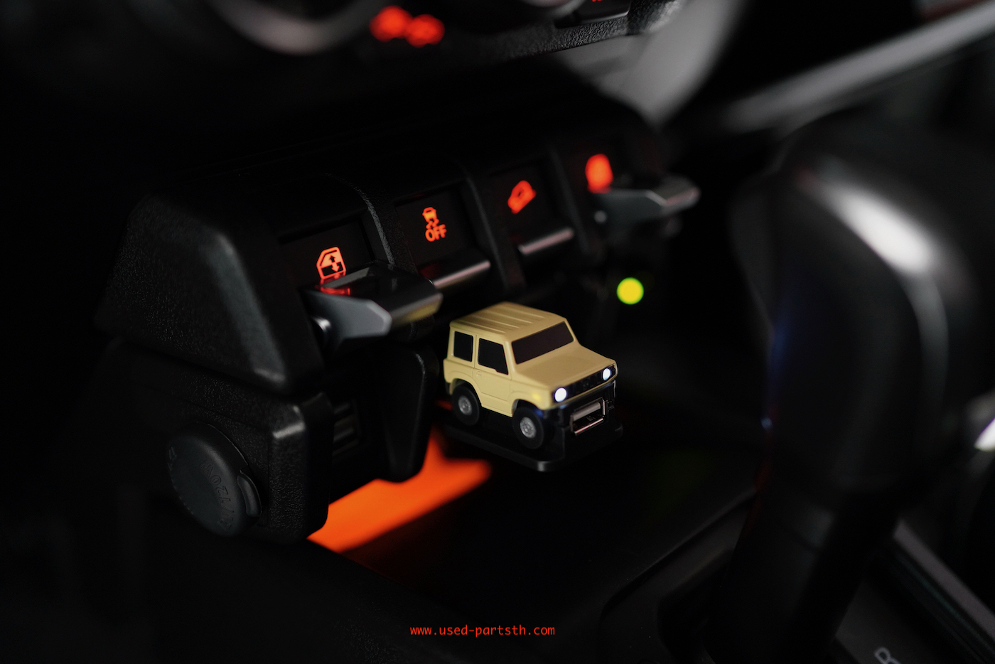

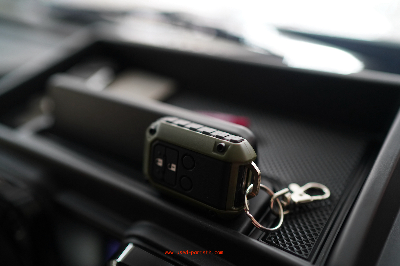

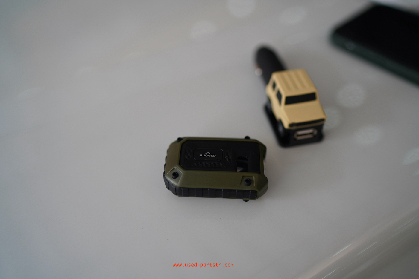

เปลี่ยนใส่กรอบกุญแจรถ , USB Jimny
ตัวกรอบจะช่วยกันรอยกระแทกของตัวกุญแจได้ดีเยี่ยม แถมยังได้ความสวยงามมากขึ้นกว่าเดิม
ตัว USB ออกแบบมาเป็นรูปรถ Jimny เลย
ของ Carmate Japan ( เค้าขอซื้อลิขสิทธิ์จาก Suzuki Japan) เลยได้รูปรถออกมาเหมือนรถจริงๆเลย
ตัวนี้เสียบแปลงจากที่จุดบุหรี่แบบรูกลม มาเป็น USB แบบสี่เหลี่ยม รองรับสายแบบ Fast Charge ด้วยครับ

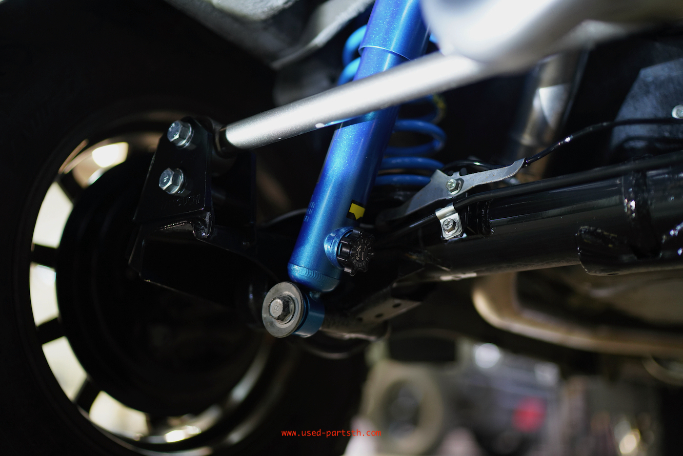

Re: คันที่ 56. รถ Jimny JB74 2021 White ZVR ติดตั้งเบาะ Bride
โพสต์โพสต์แล้ว: ศุกร์ 05 ส.ค. 2022 2:10 pm

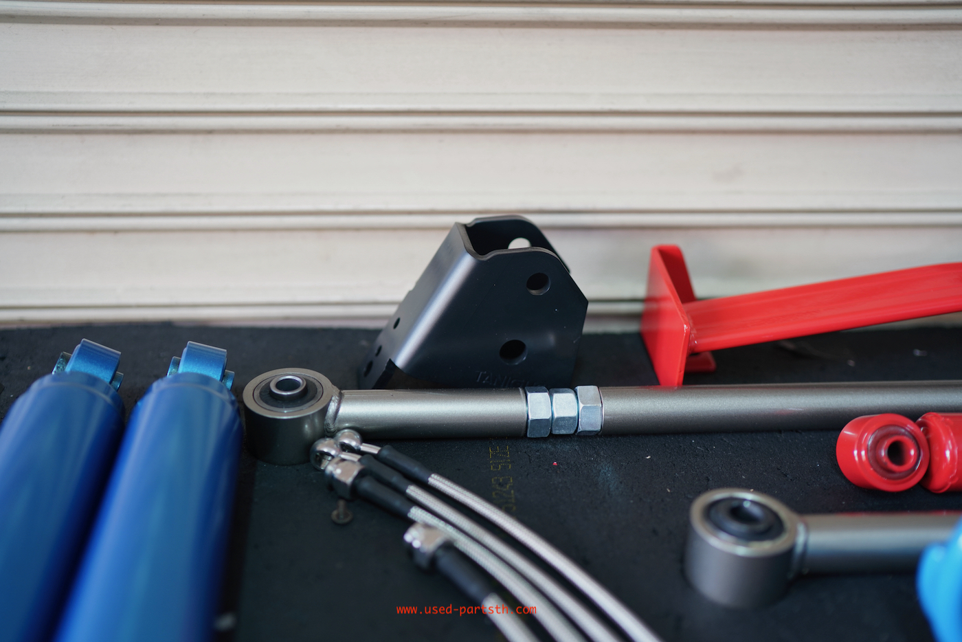

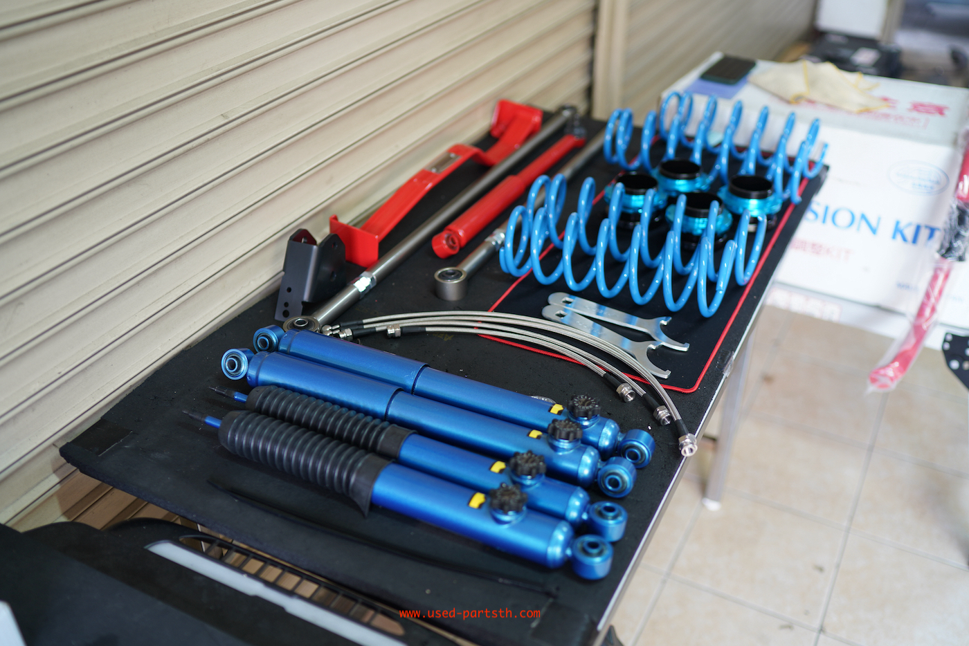

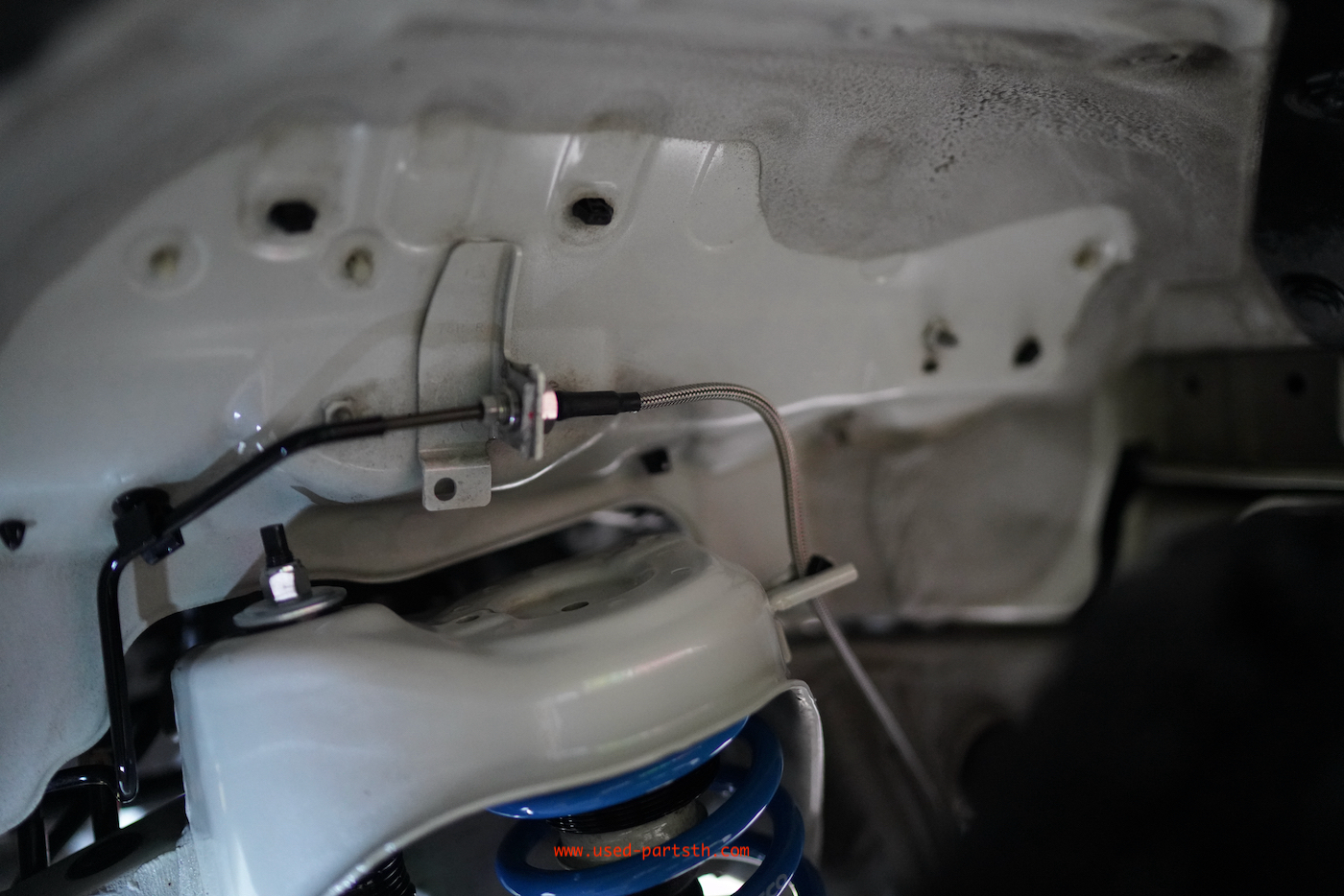

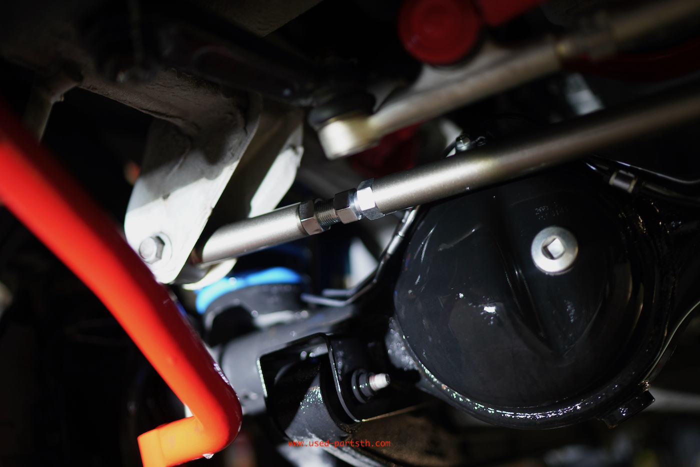

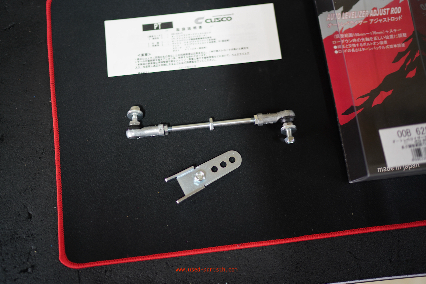

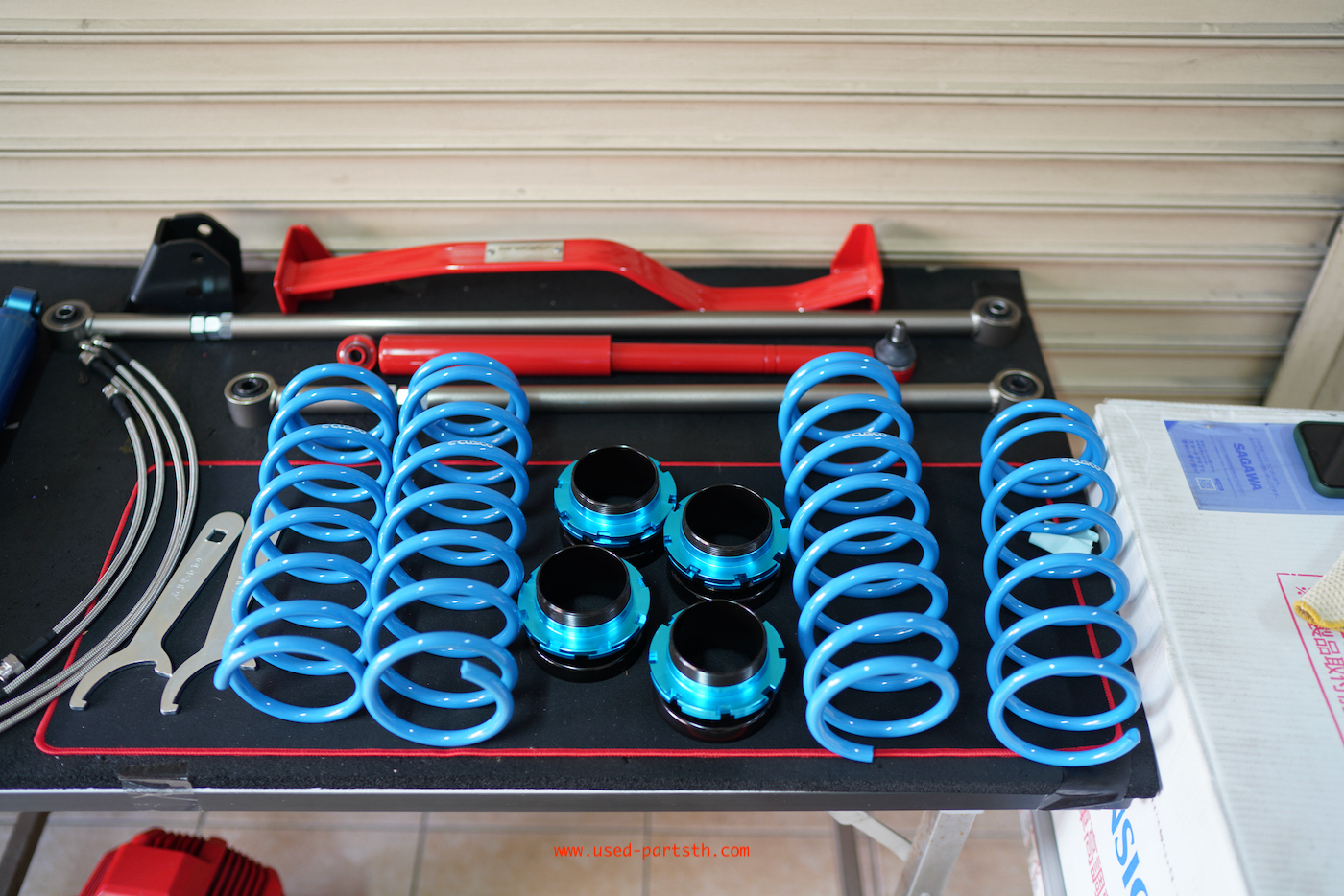

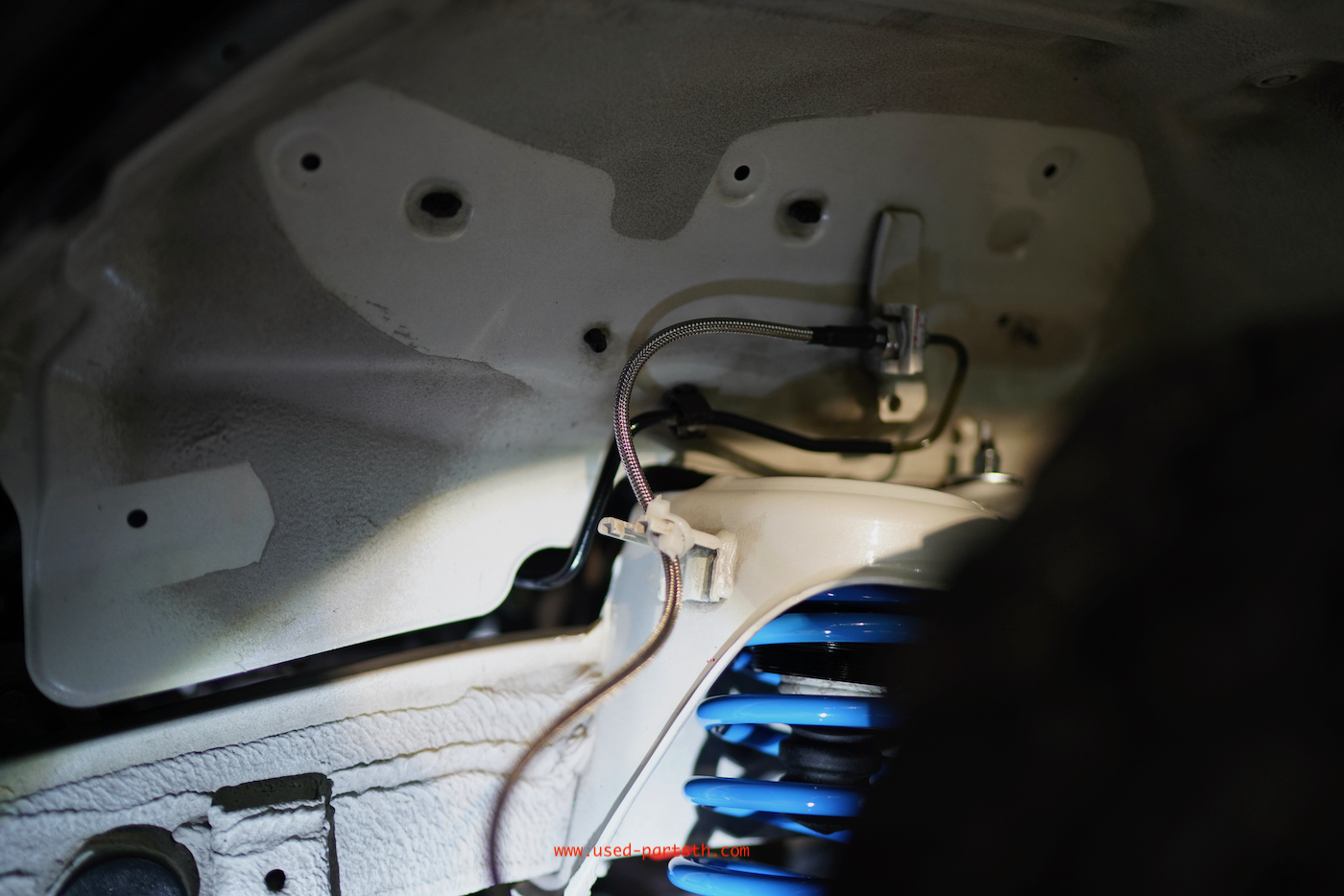

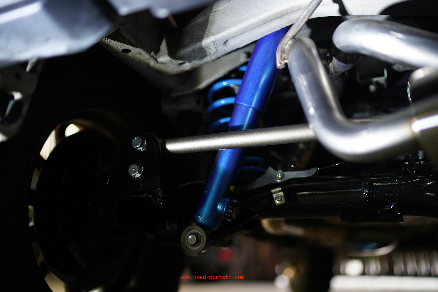

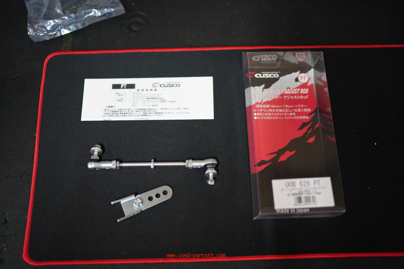

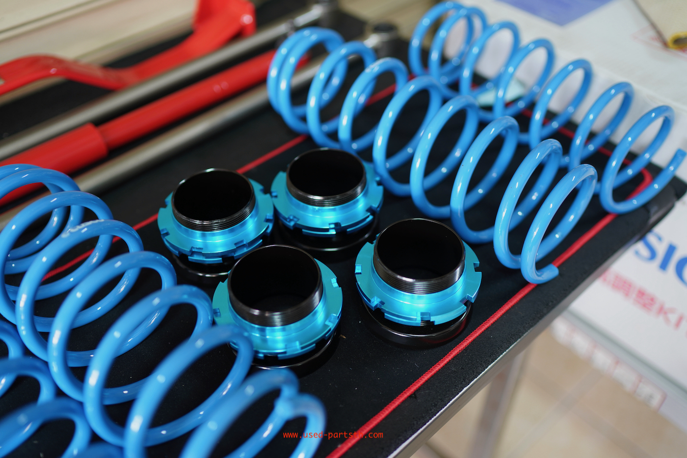

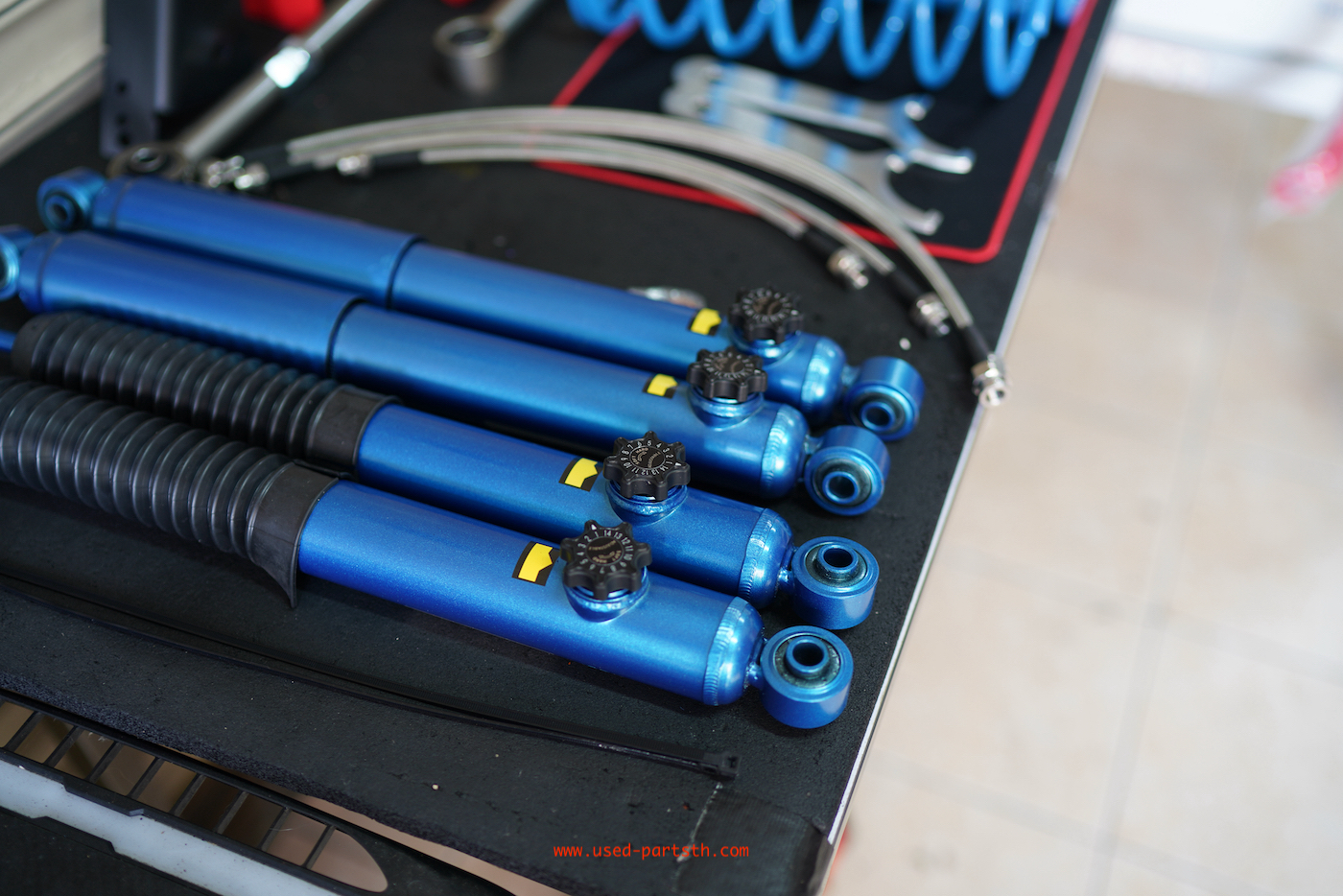

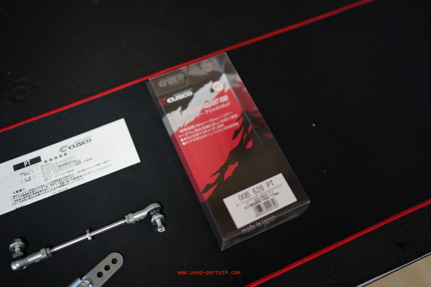

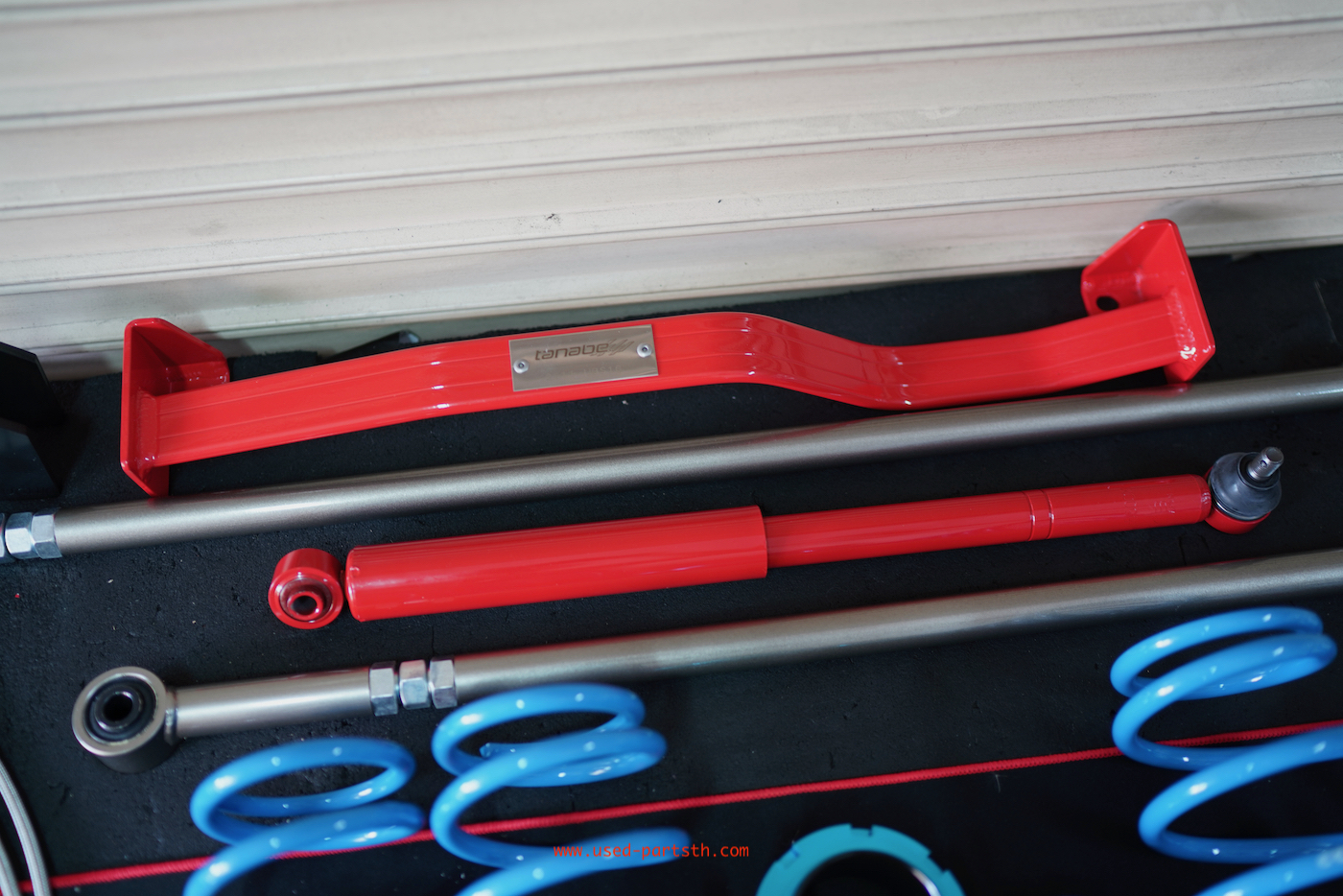

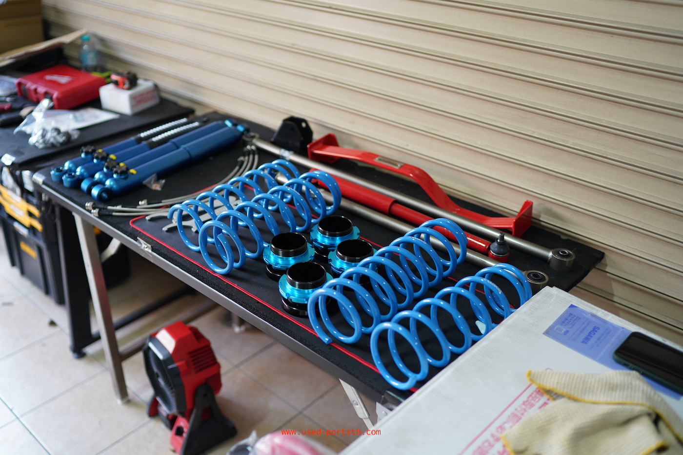

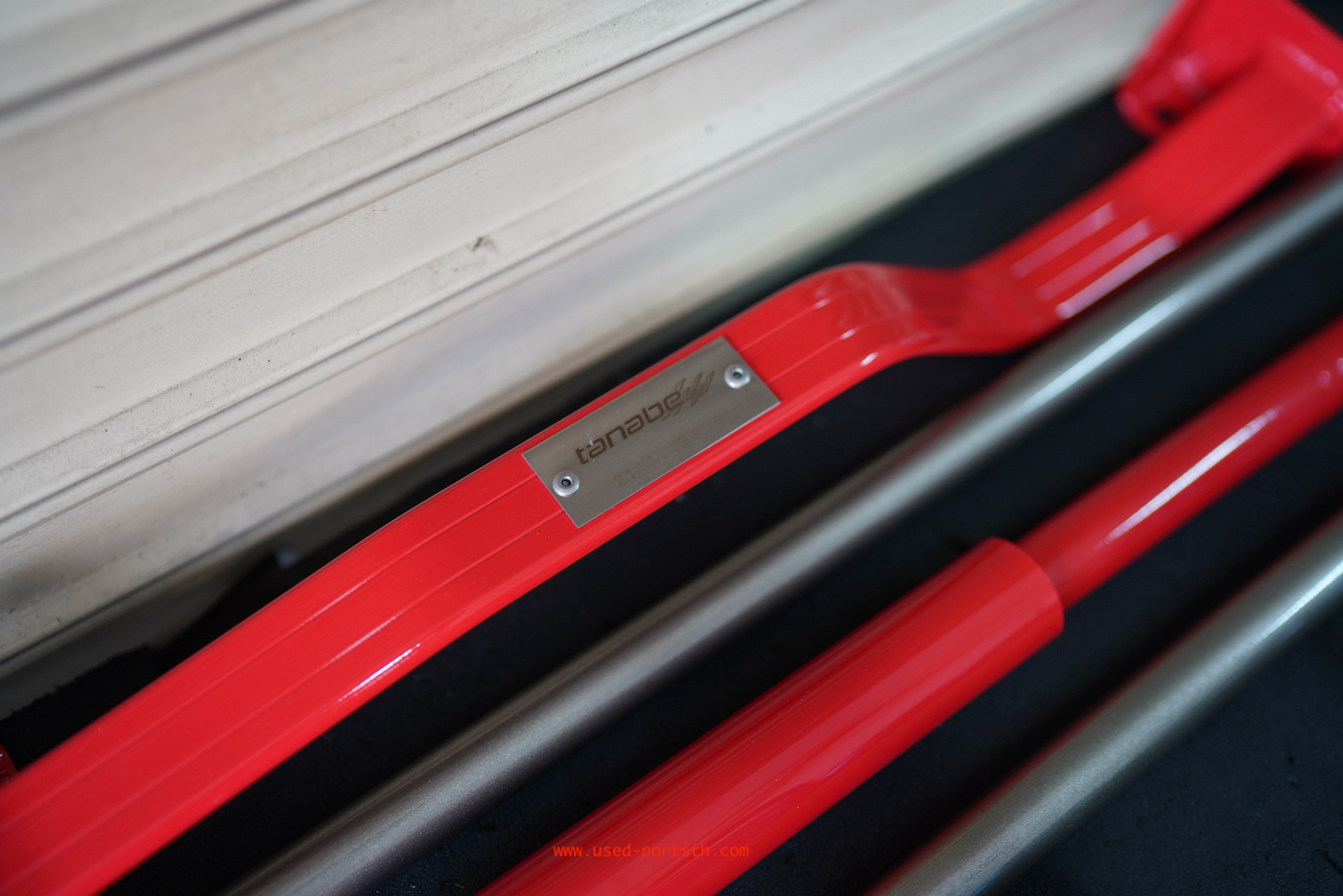

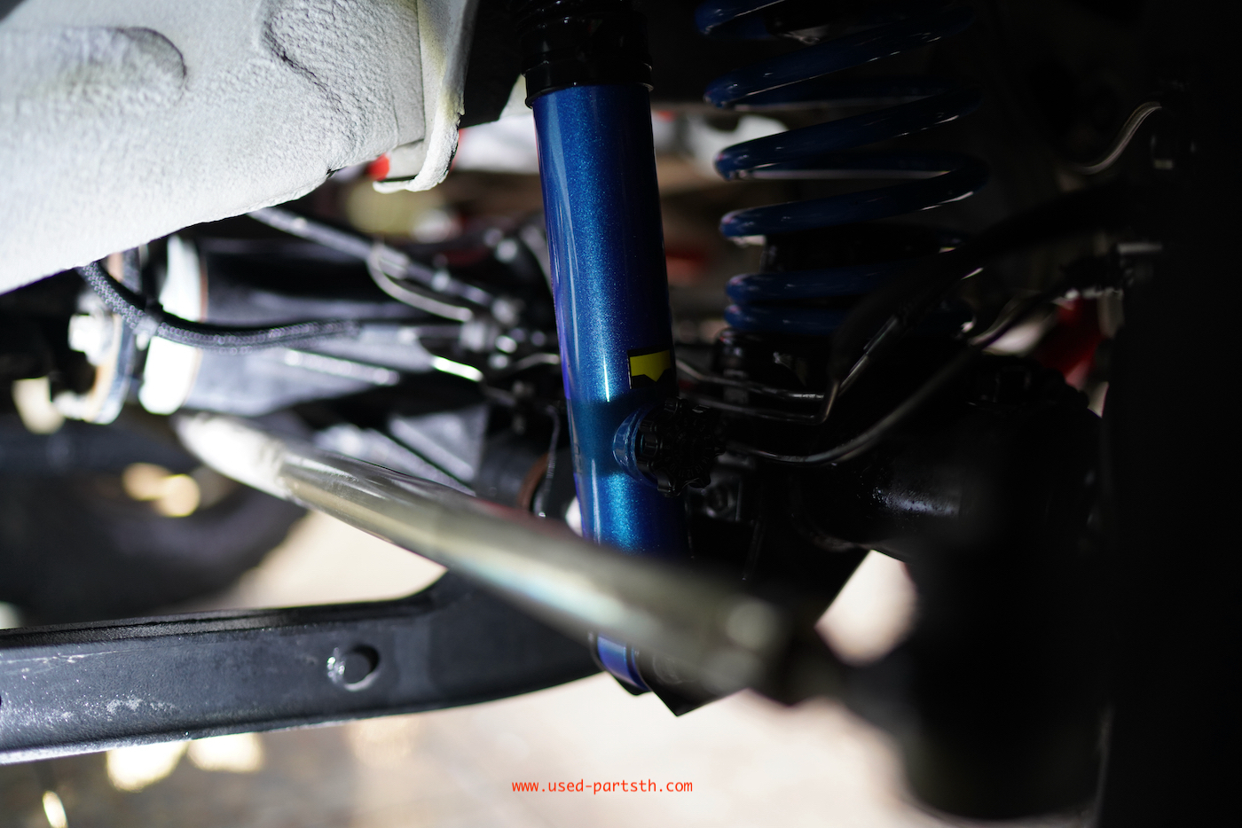

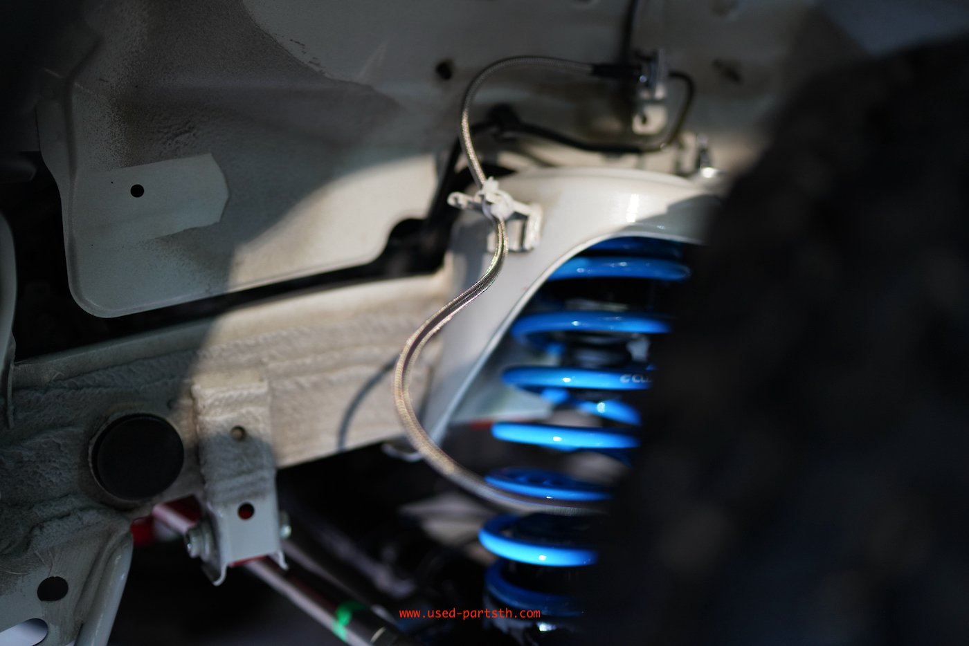

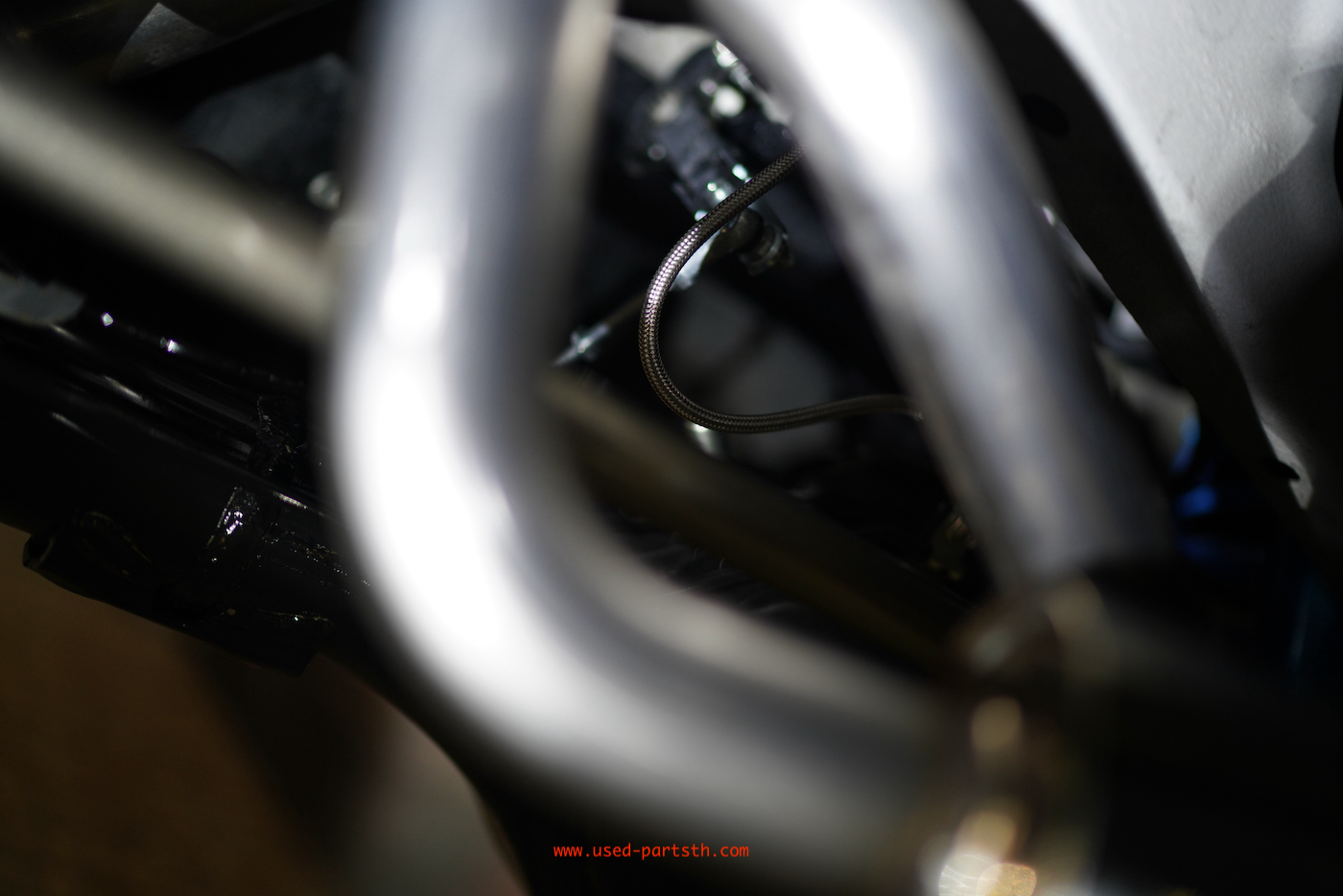

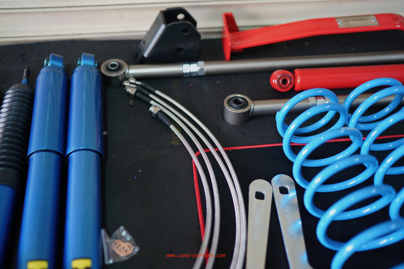

จะเตรียมยกรถ Jimny
ของมันต้องพร้อมแบบนี้ครับ
หัวใจไม่ช่ายแค่โช้คสปริงเท่านั้น
ยังอุปกรณ์อื่นๆรอบที่ต้องใช้ด้วย
เพราะการยกตัวรถขึ้น ทำให้มุมองศาเปลี่ยน
การปรับตัวลิงค์ต่างๆก็จำเป็นมาก
สายเบรคที่ยาวขึ้นอีก
ค้ำกันโครงต้องเพิ่มต้องเปลี่ยนให้เหมาะสม
ชุดนี้สำหรับการยก 20-25 มม.
เรียกว่าทรงกำลังสวยแถมขับดีอีกด้วย

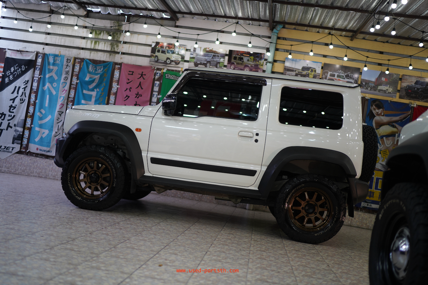

โพสต์โพสต์แล้ว: ศุกร์ 05 ส.ค. 2022 2:16 pm

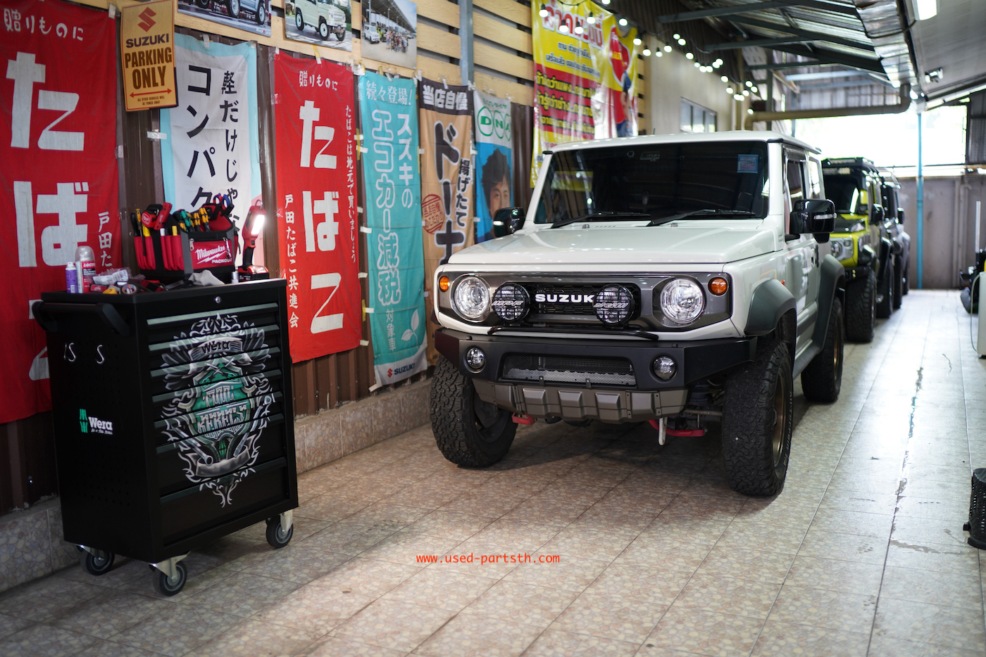

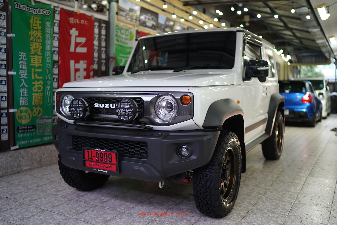

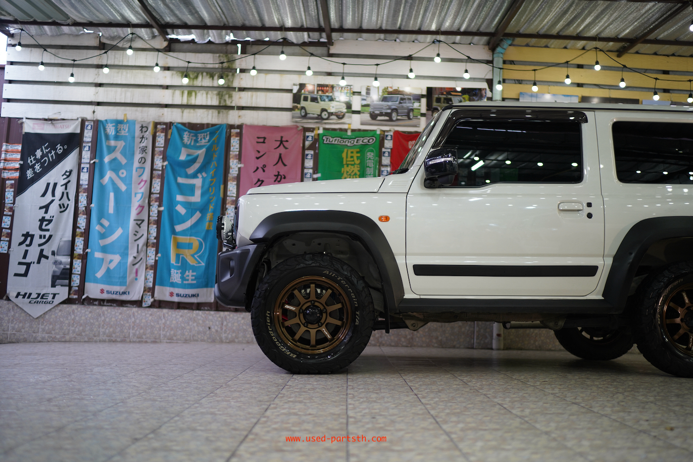

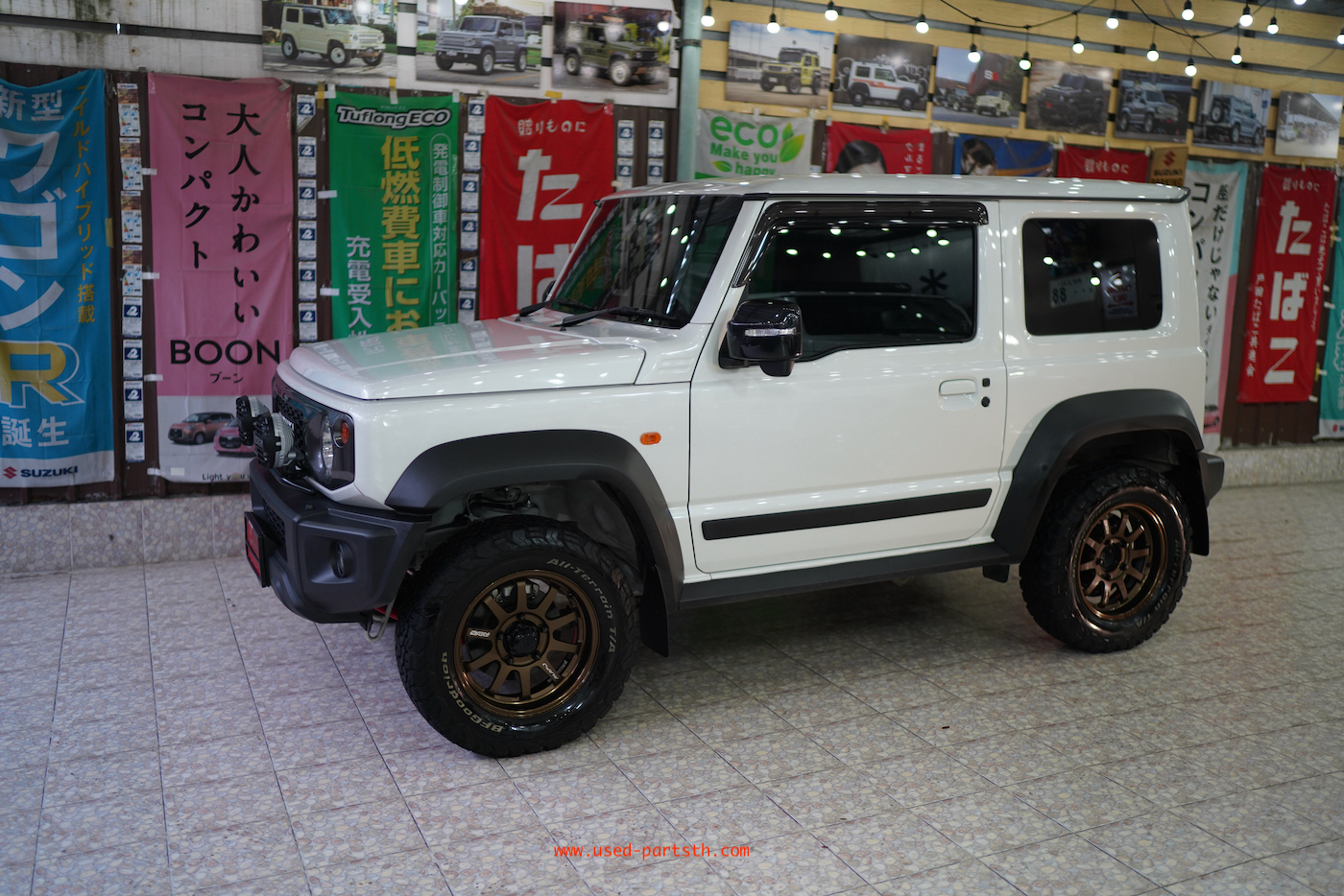

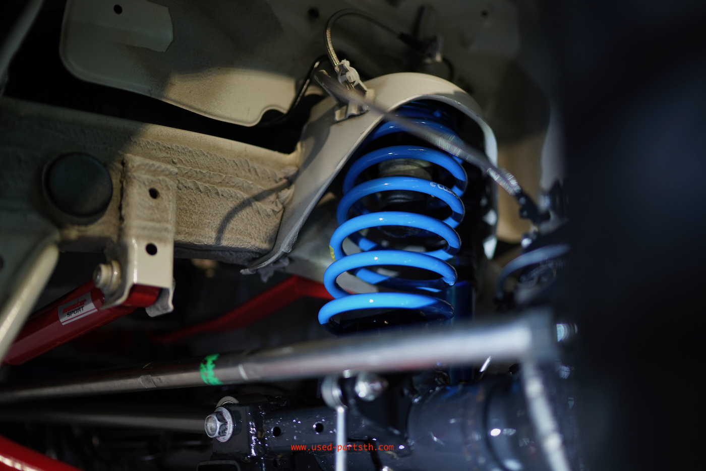

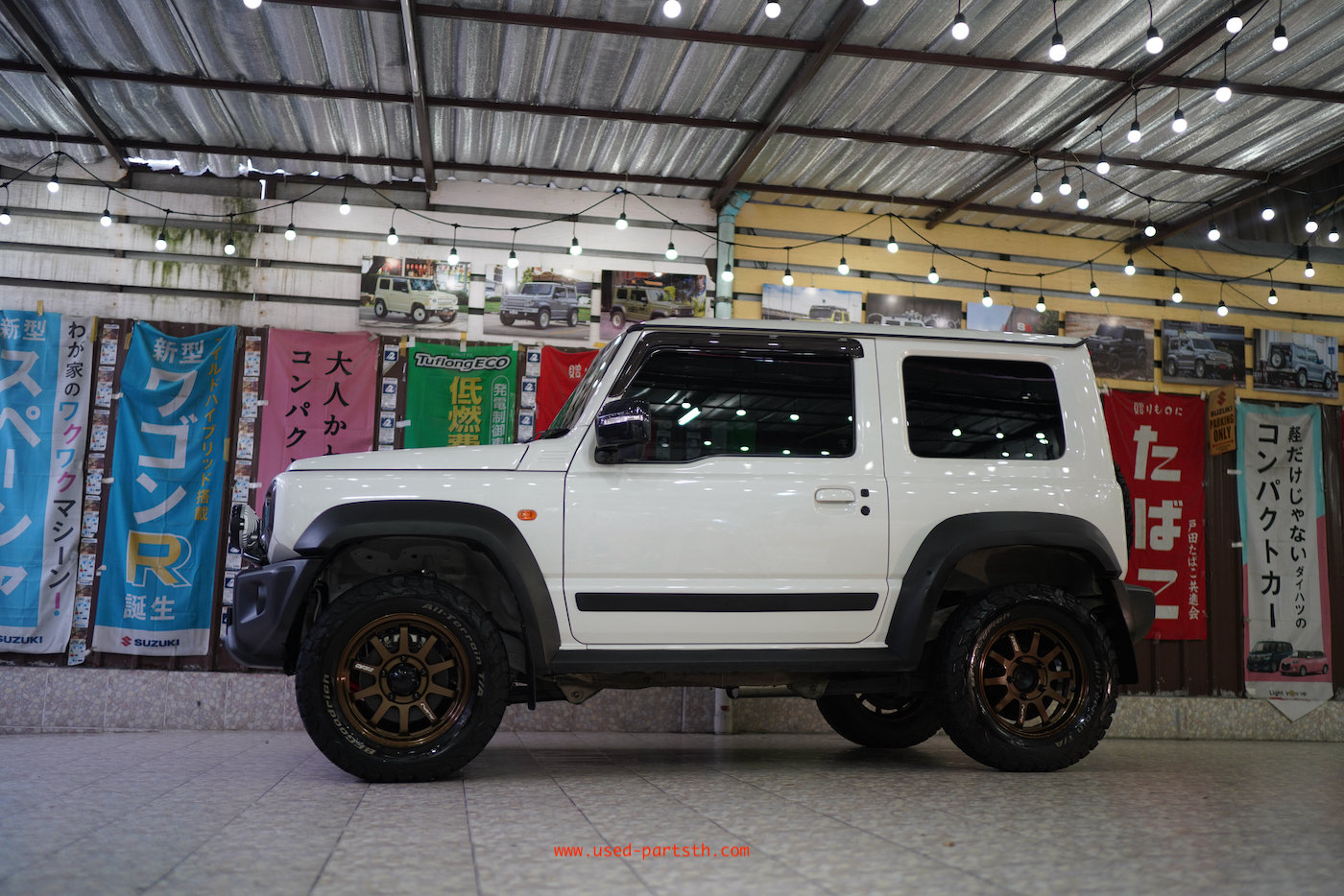

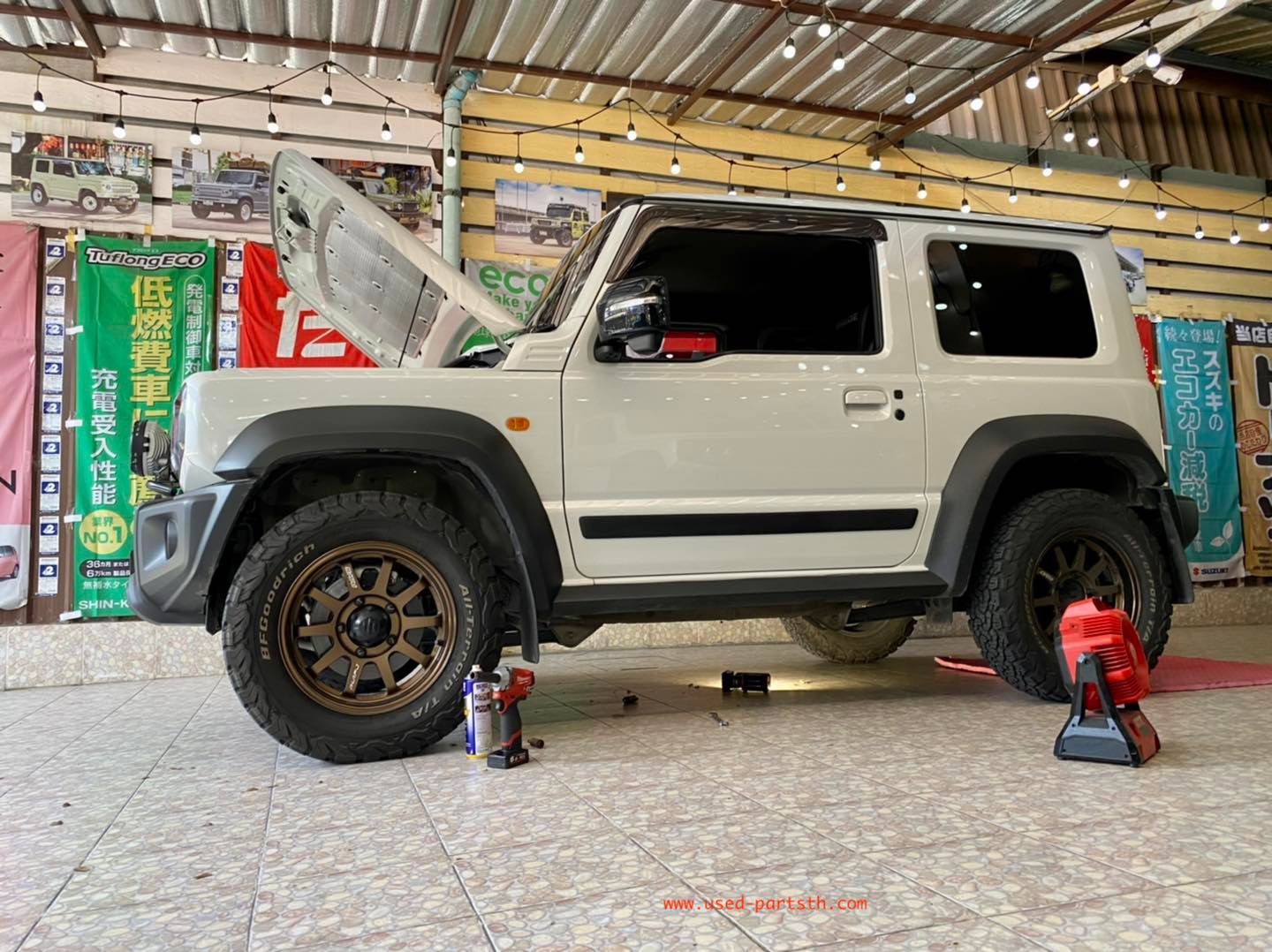

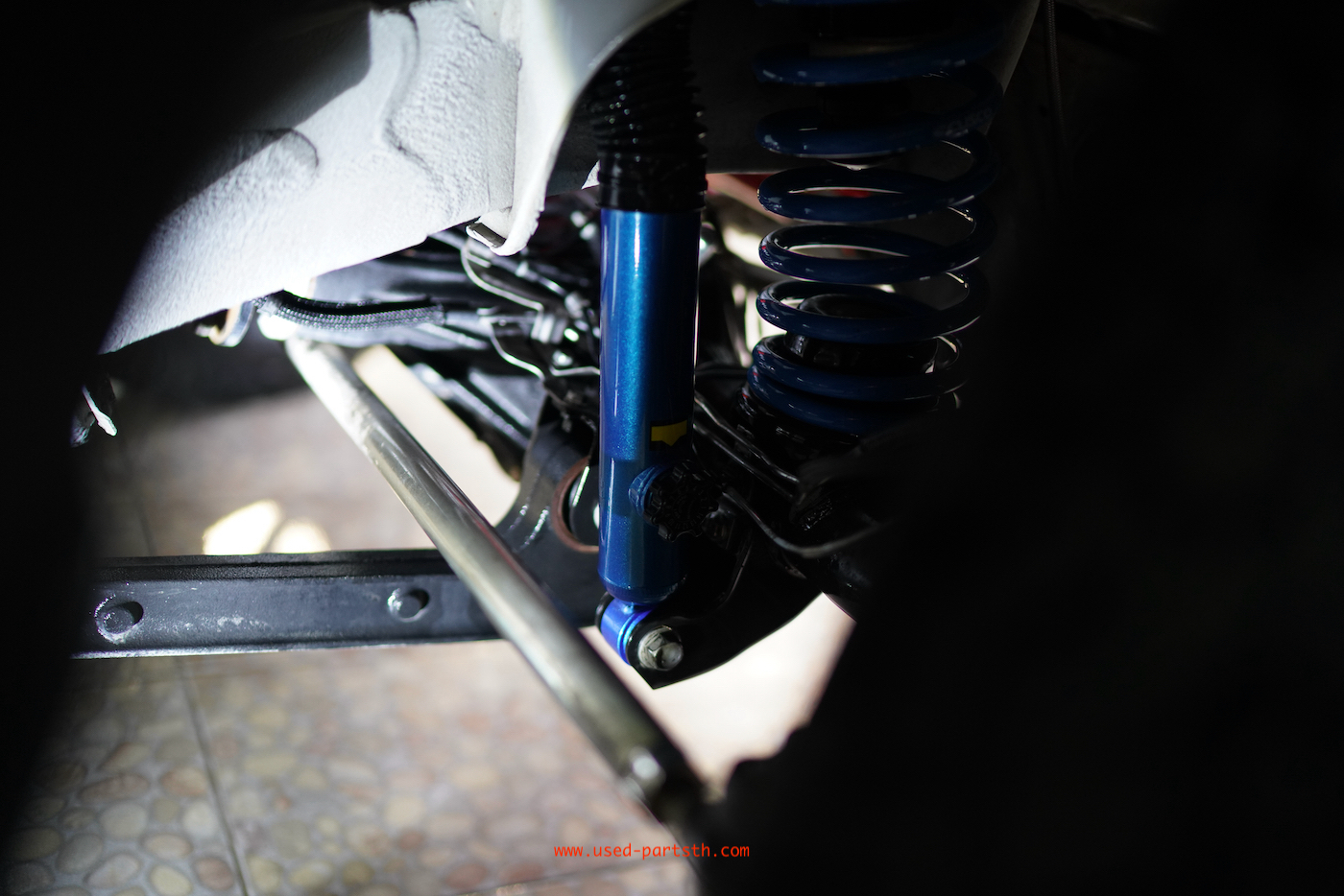

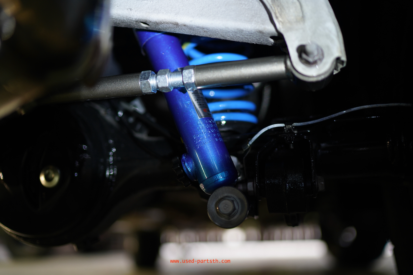

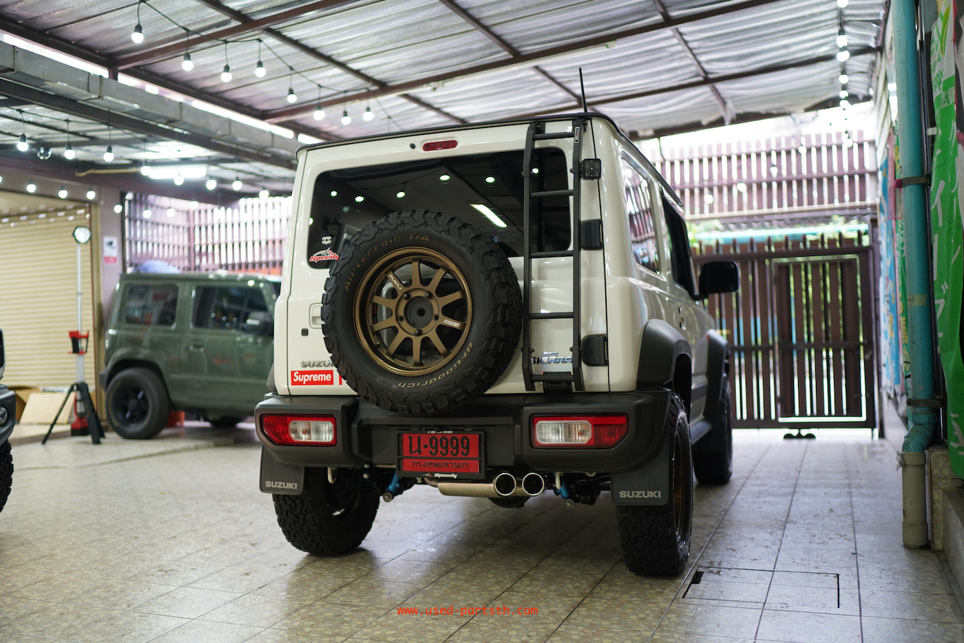

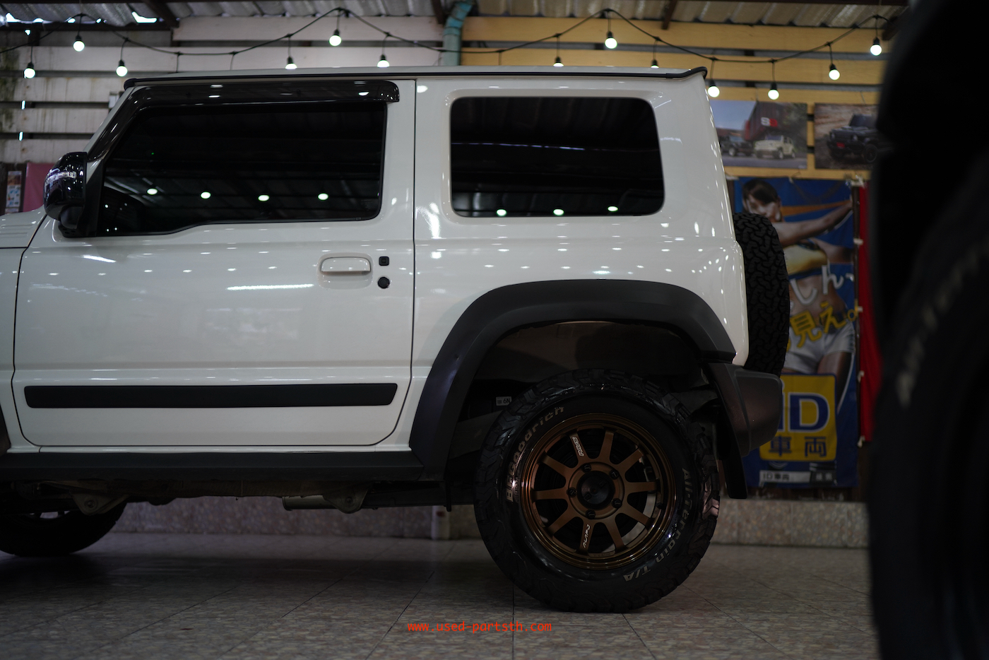

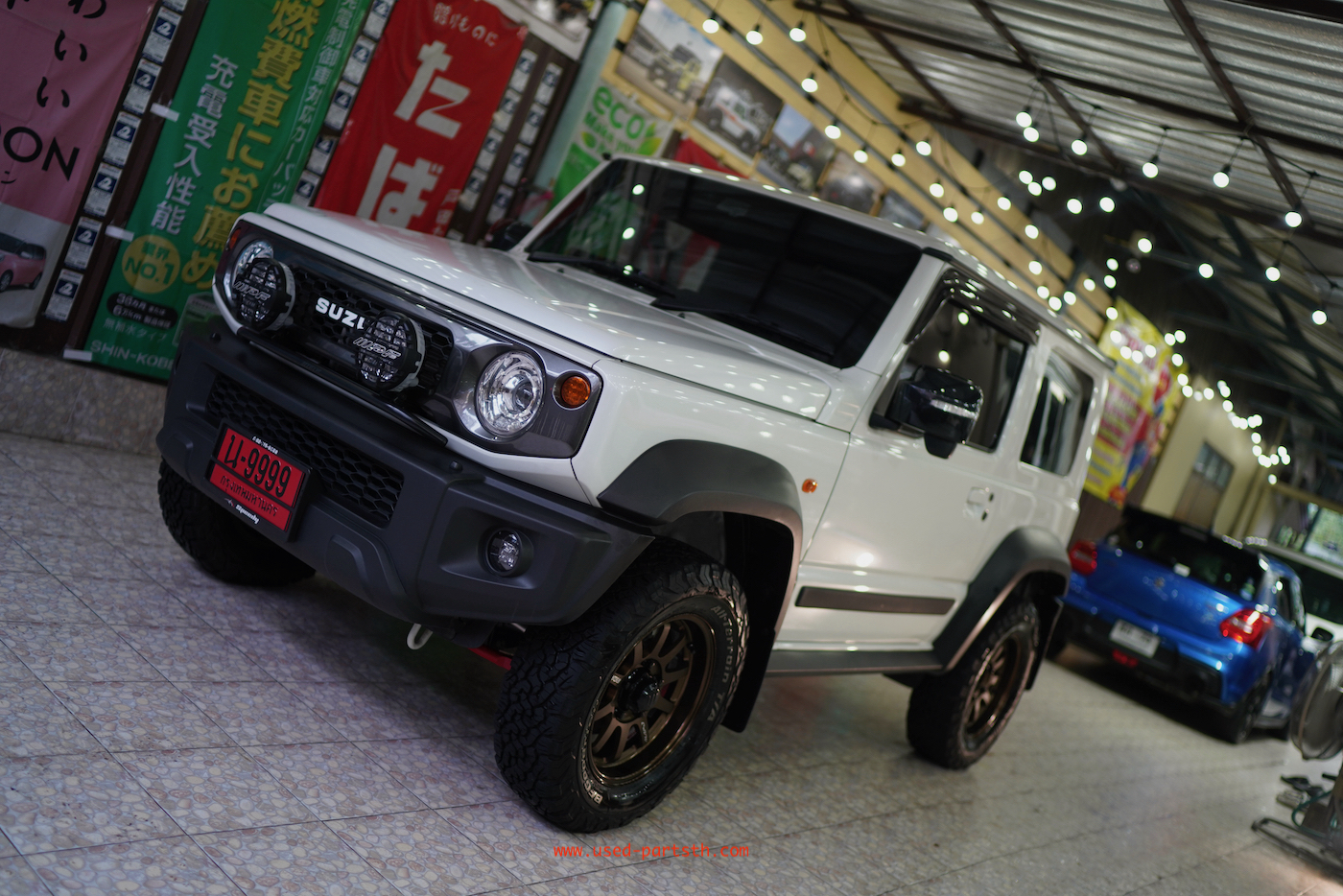

จัดทรงรถใหม่เรียบร้อย คันนี้จัดชุดยกแบบเต็มระบบ ยกขึ้น 25 mm. ( 1 นิ้ว )
เพื่อให้การขับขี่ดีขึ้นกว่าเดิม ต้องเพิ่มอุปกรณ์ที่จำเป็นต่างๆลงไป
ยกแล้วจะดูสวยลงตัวกว่าเดิม มิติสัดส่วนสวยงามขึ้นเยอะ การขับขี่ดีกว่าเดิมด้วยครับ

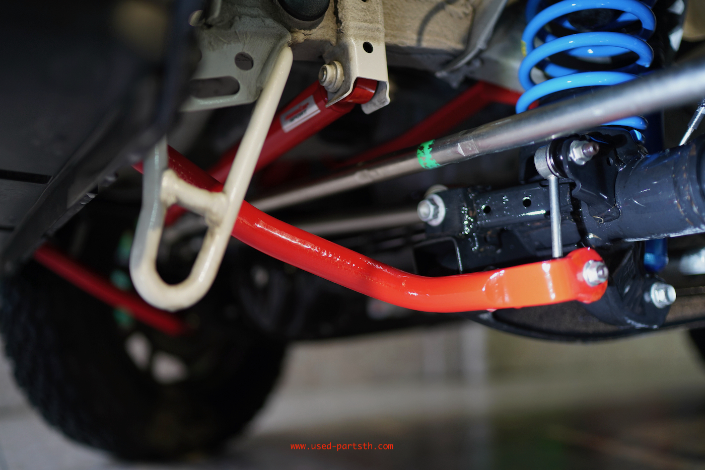

โพสต์โพสต์แล้ว: ศุกร์ 05 ส.ค. 2022 2:17 pm

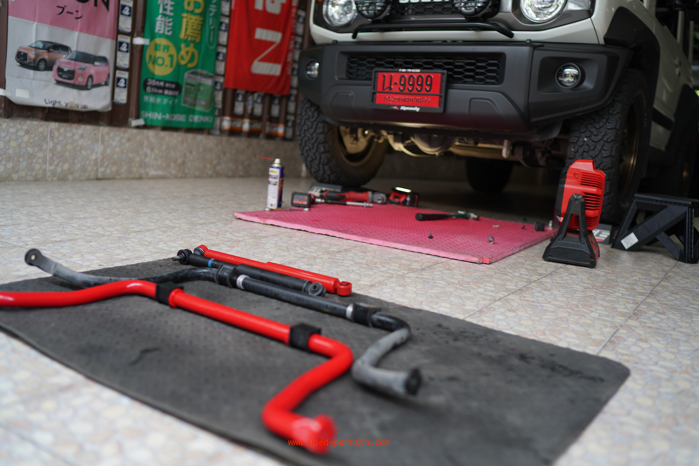

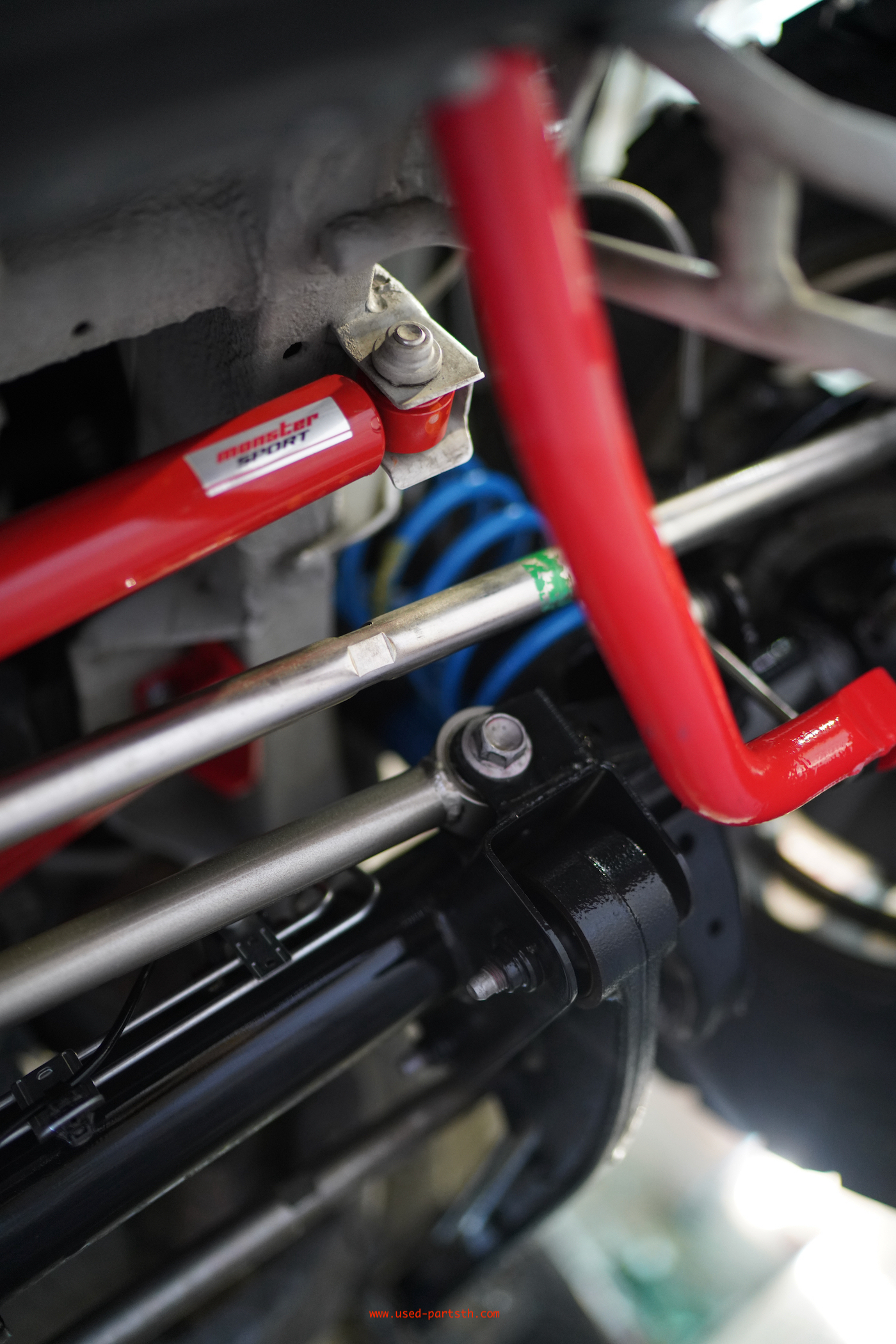

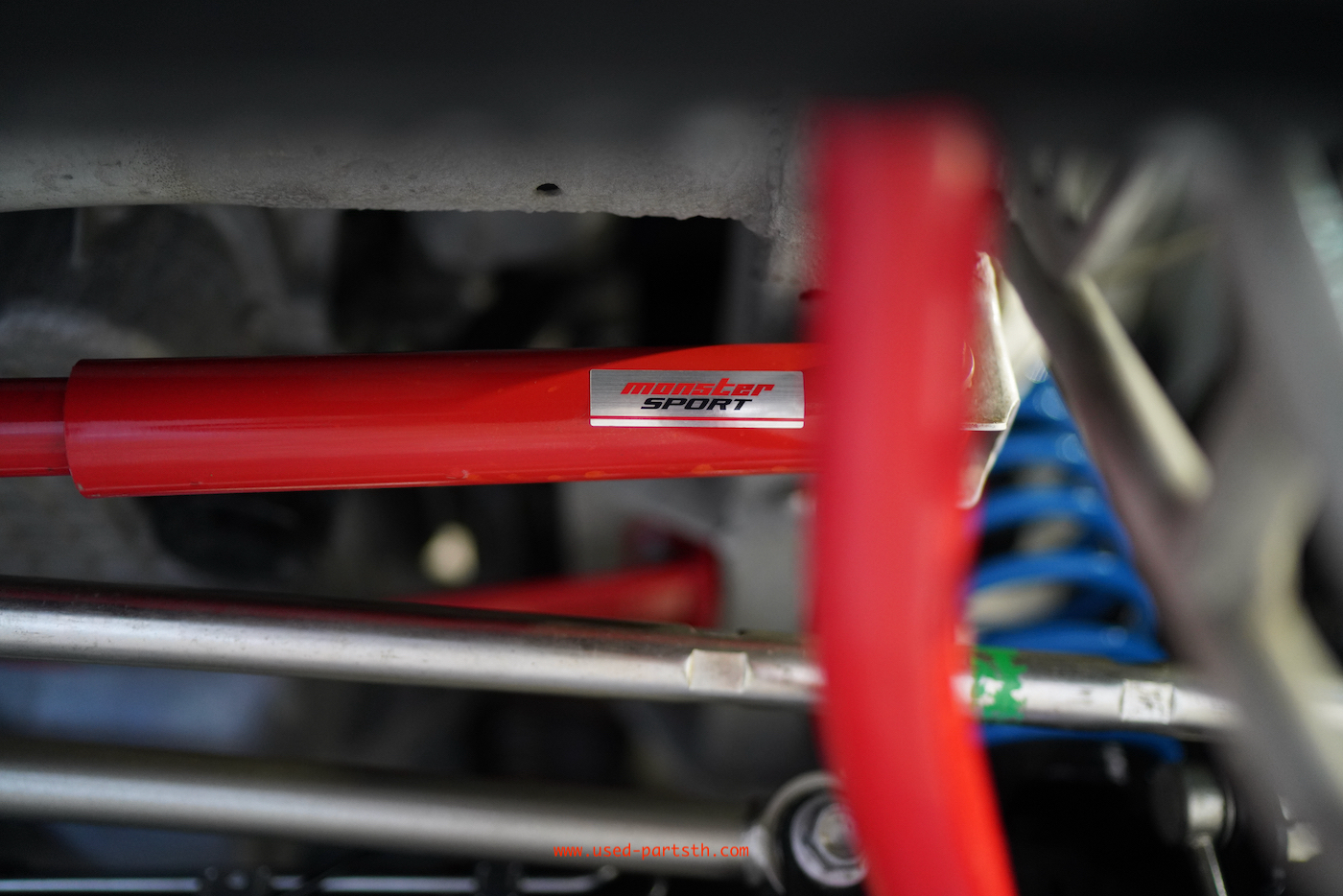

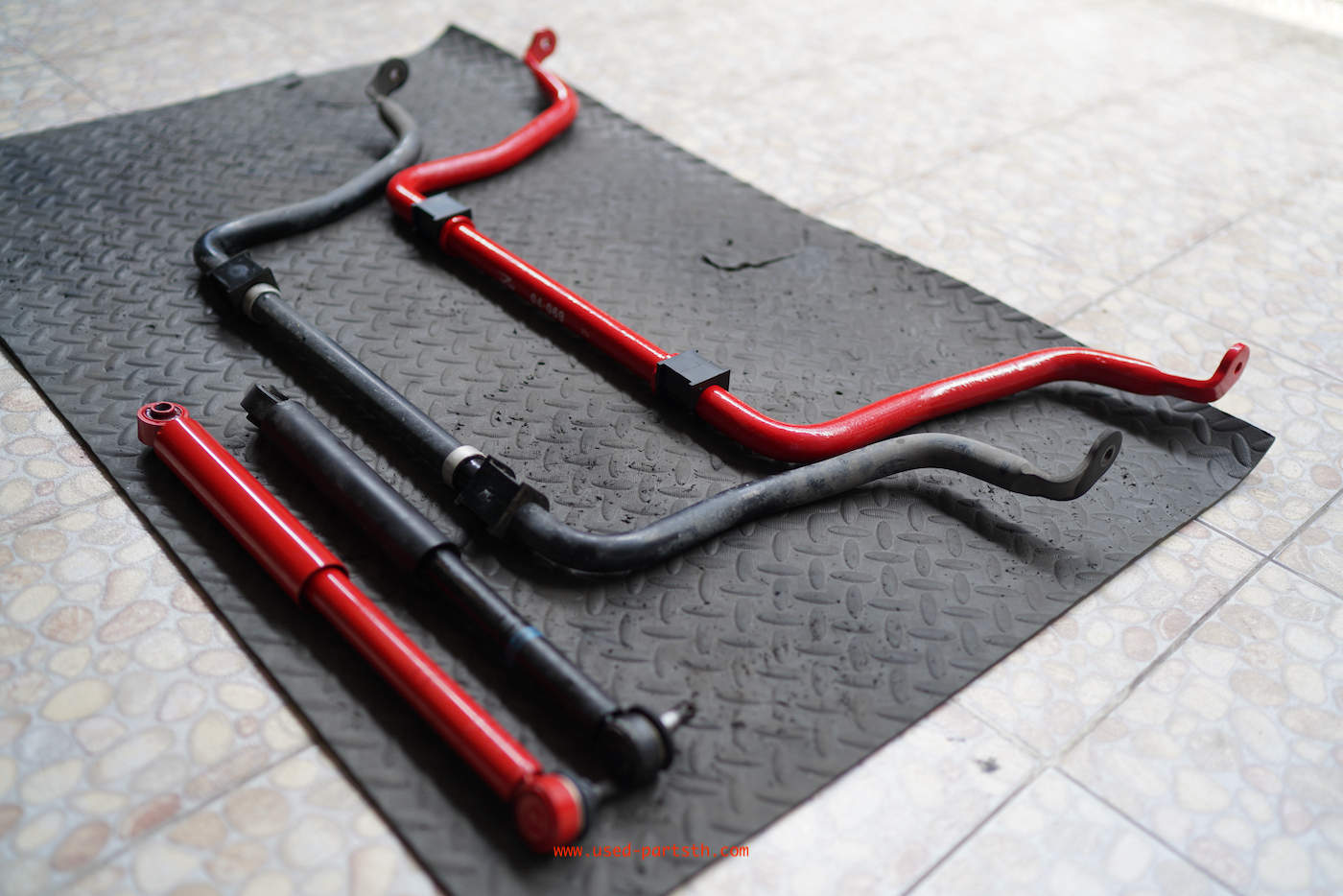

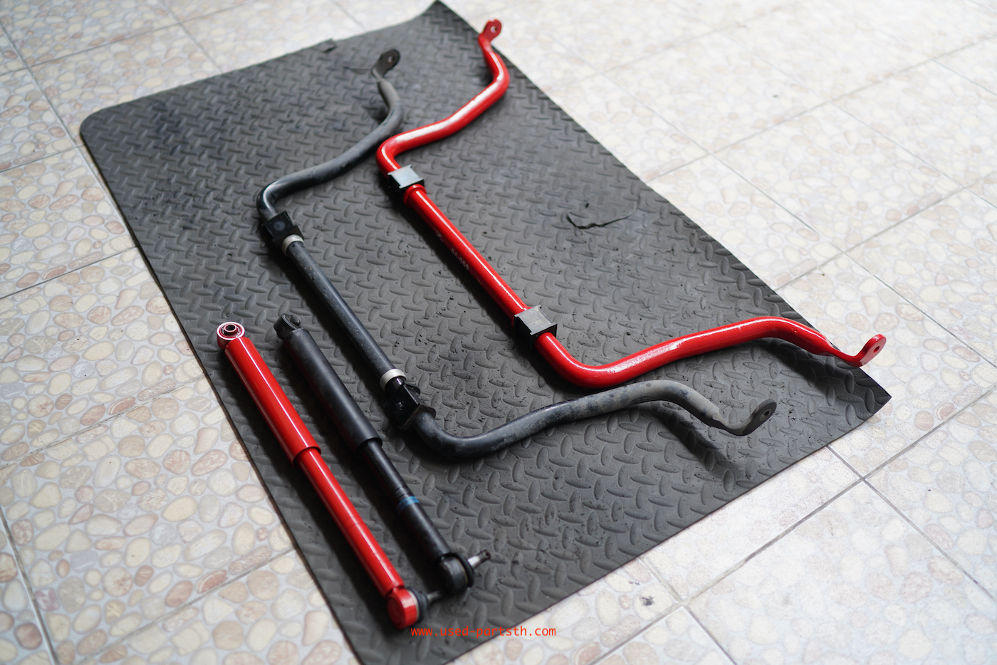

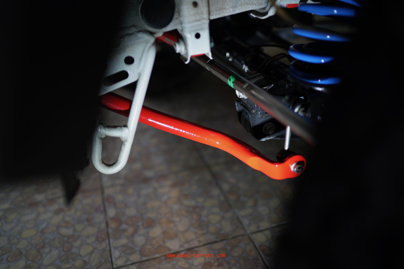

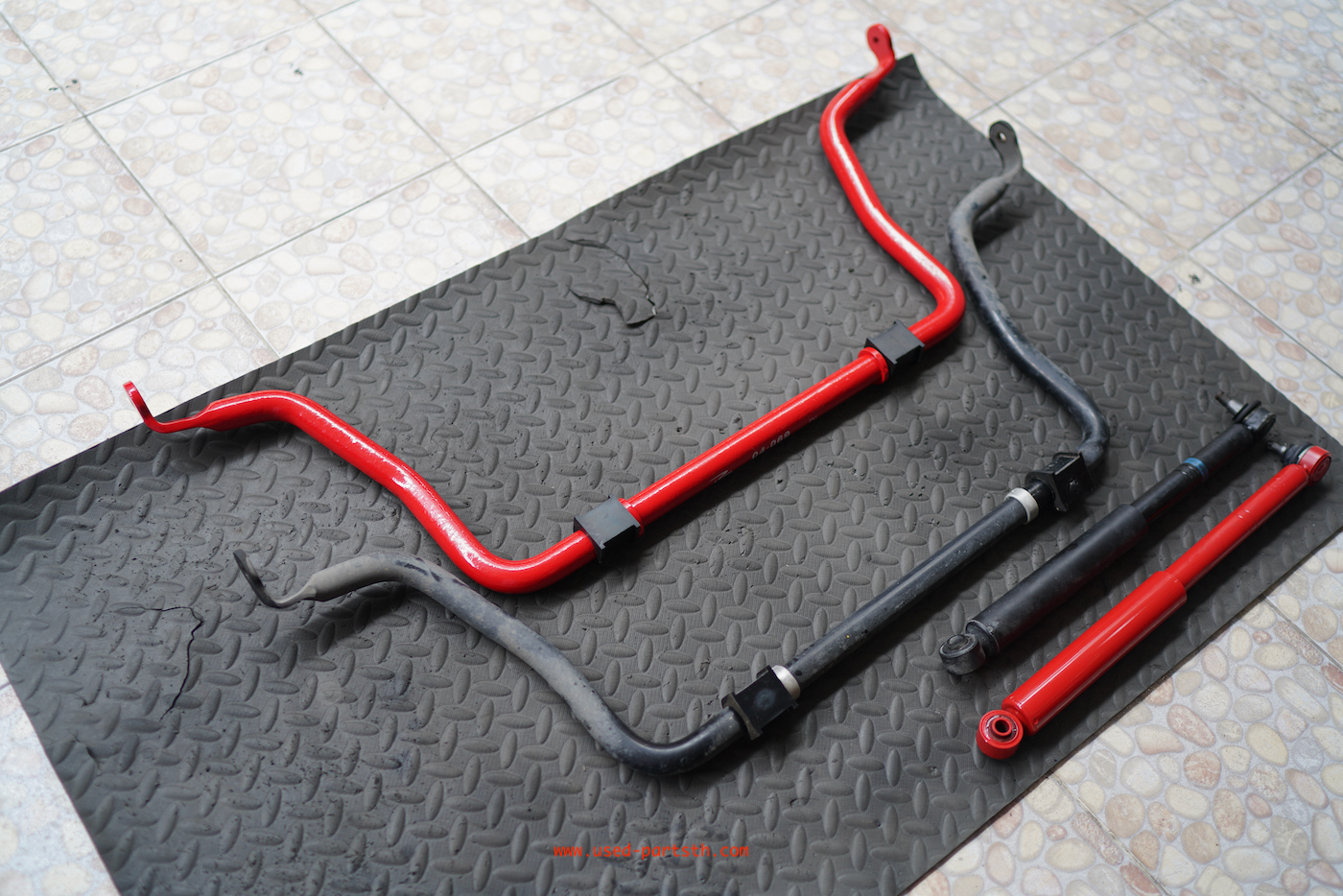

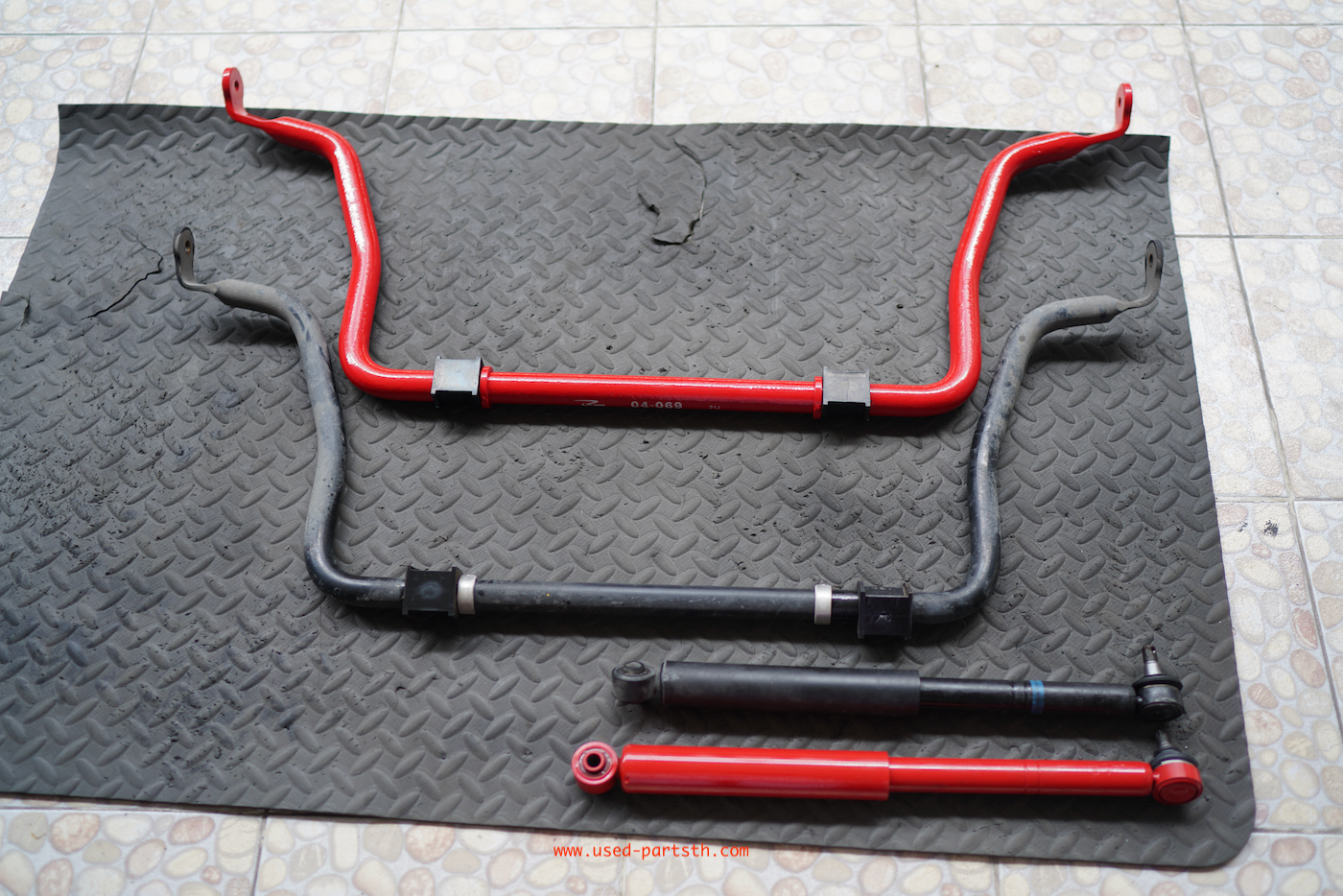

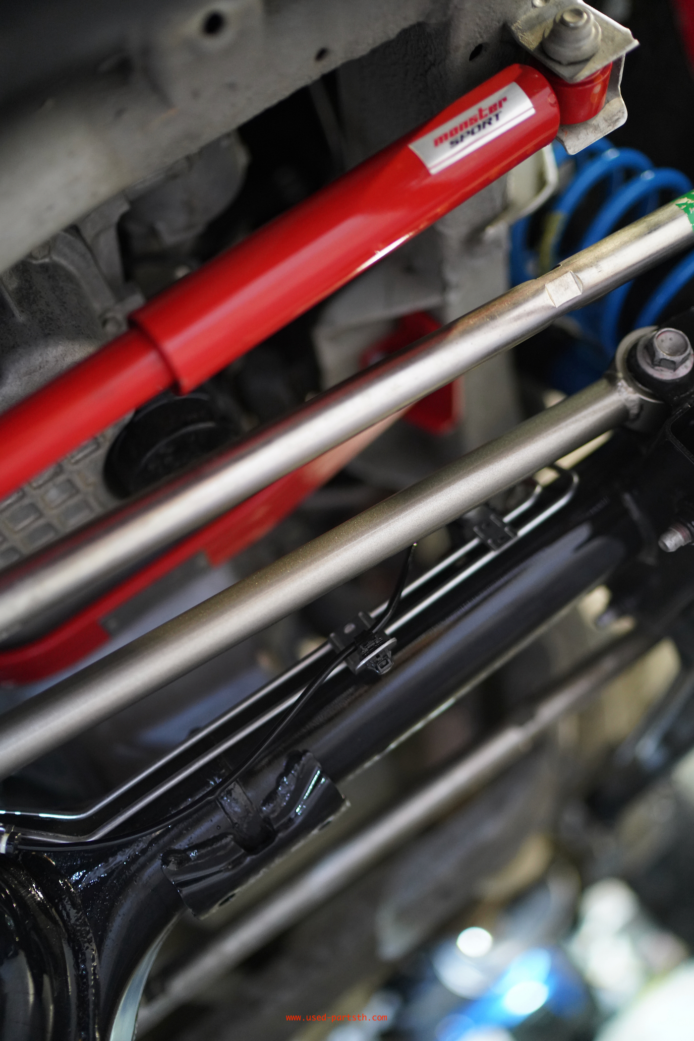

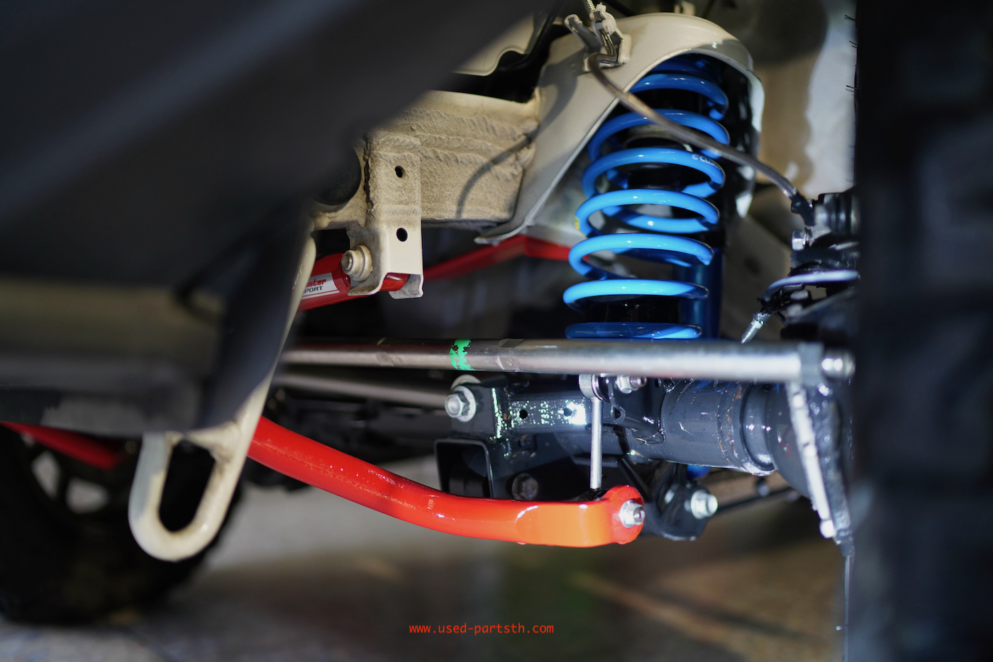

เปลี่ยนใส่ ของแต่งใหม่

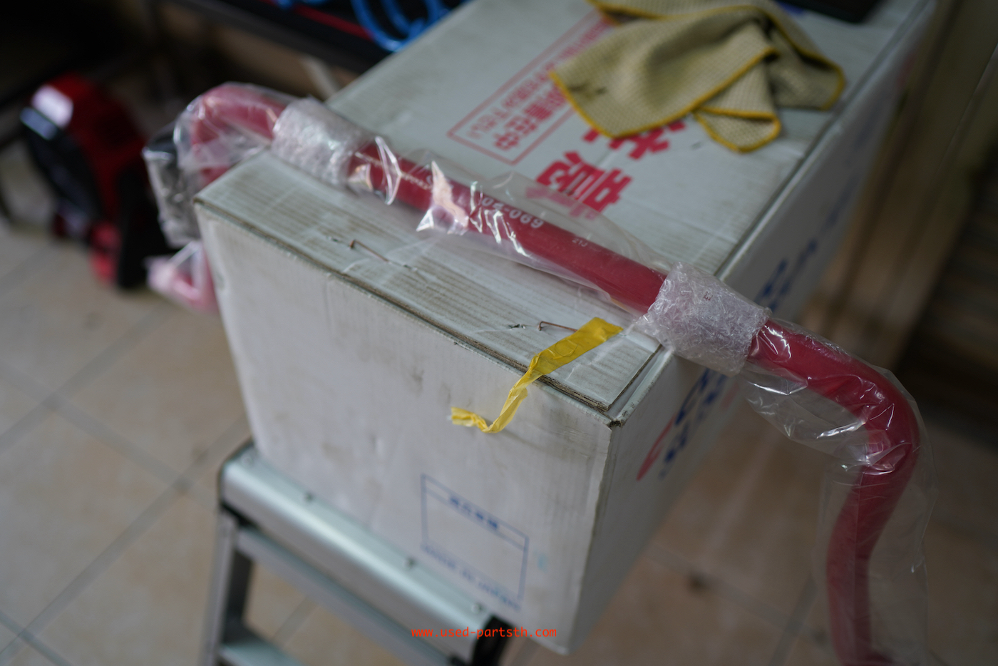

ชุดกันโครงหน้าแต่ง Rim Japan 30 มม. สีแดง ด้วยขนาดที่ใหญ่กว่าเดิมถึง 4 มม. ( ของเดิม 26 มม. )
มาพร้อมกับลูกยางประกับตัวใหม่ ( ของเดิมเล็กใส่ไม่ได้ ) ทำให้รถโครงตัวน้อยลงกว่าเดิมถึง 40% ( รถยิ่งสูงยิ่งโครงมาก )
ส่งผลให้การขับขี่ดีขึ้น ออกแบบมาเฉพาะรถรุ่นนี้เลย ถอดเปลี่ยนขันน๊อตจบ
โช้คกันสะบัดหน้า Monster Sport สีแดง
เปลี่ยนแทนที่ของเดิม ตัวโช้คหนึดกว่าเดิม 10% ทนทานกว่าเดิม ทำการหน้าลดการสะบัด ดีดของพวงมาลัยได้ดีกว่าเดิม
รถที่เปลี่ยนยางหน้ากว้างกว่าเดิมมา ใส่ตัวนี้แล้วเห็นผลชัดเจน ( ยางเดิม 185 ยางใหม่ 215 )

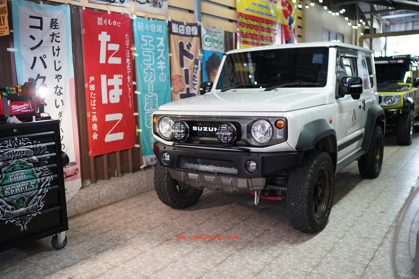

โพสต์โพสต์แล้ว: พฤหัสฯ. 27 ต.ค. 2022 4:07 pm

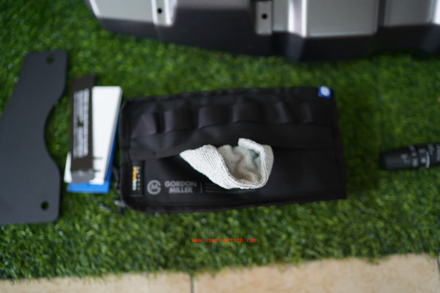

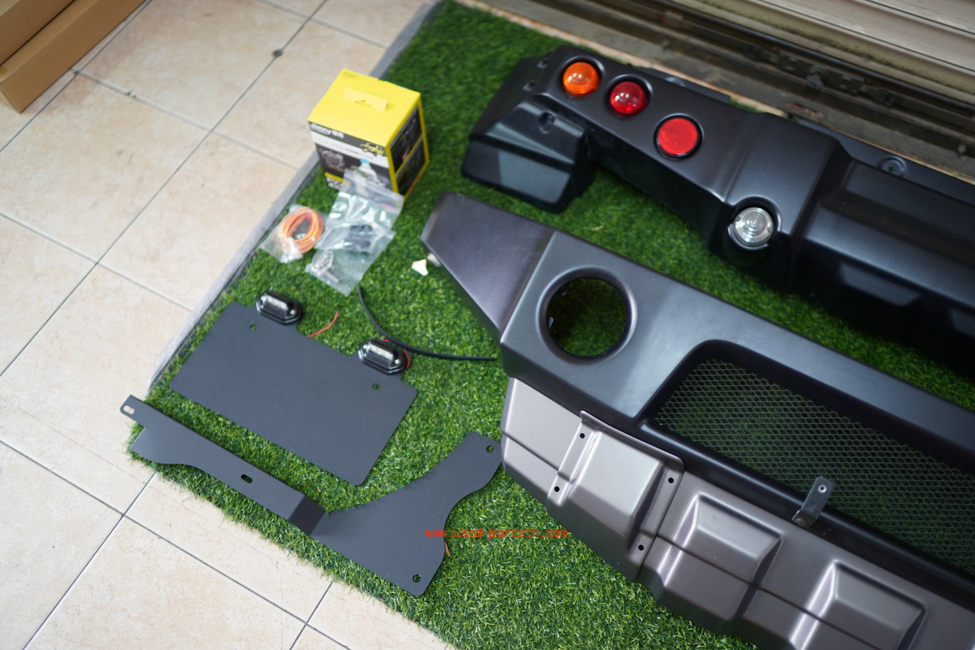

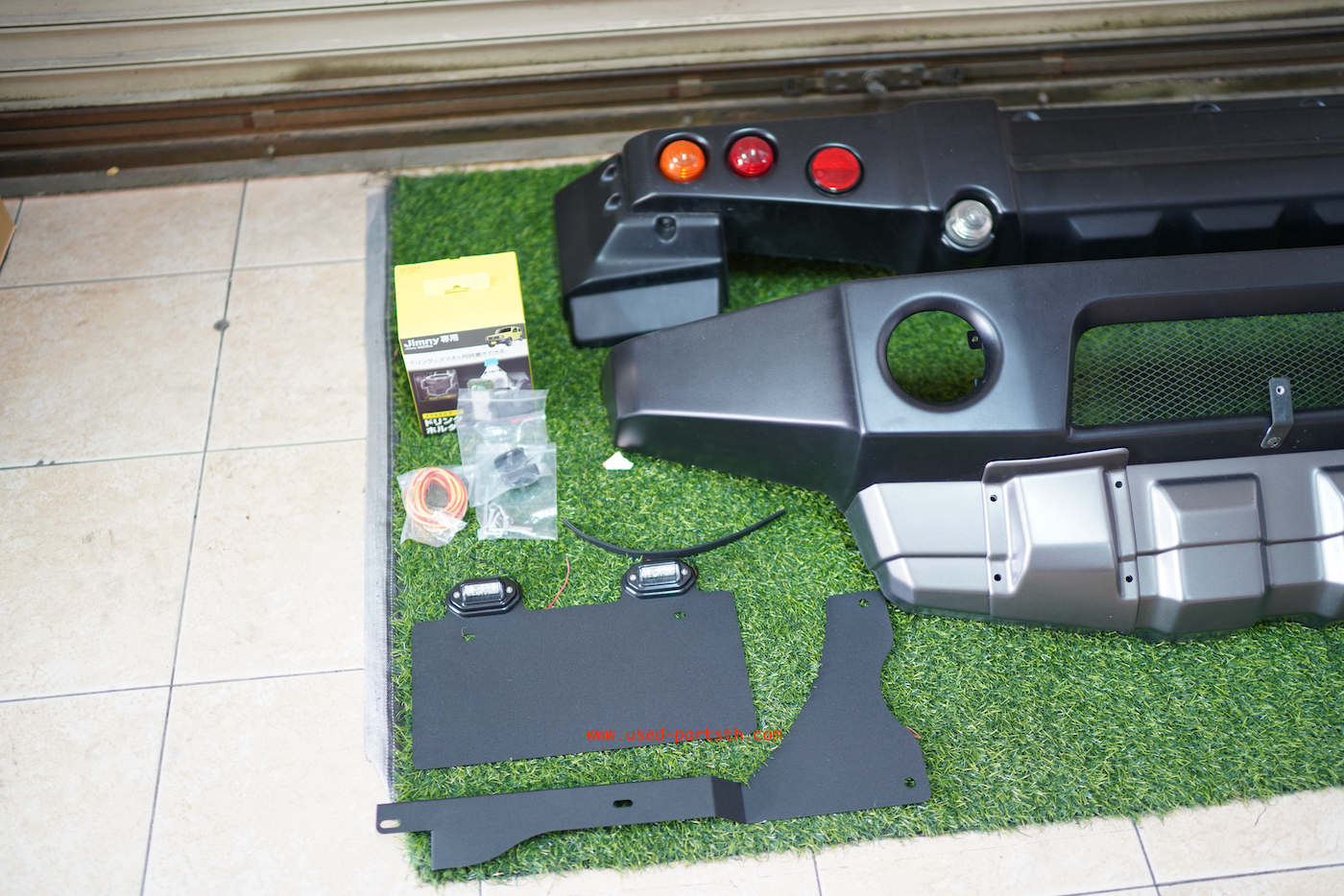

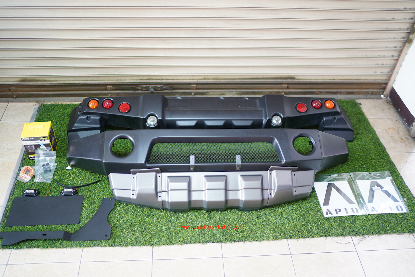

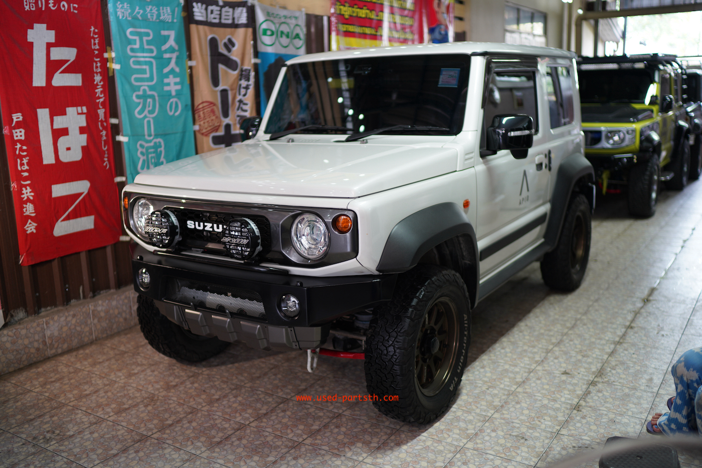

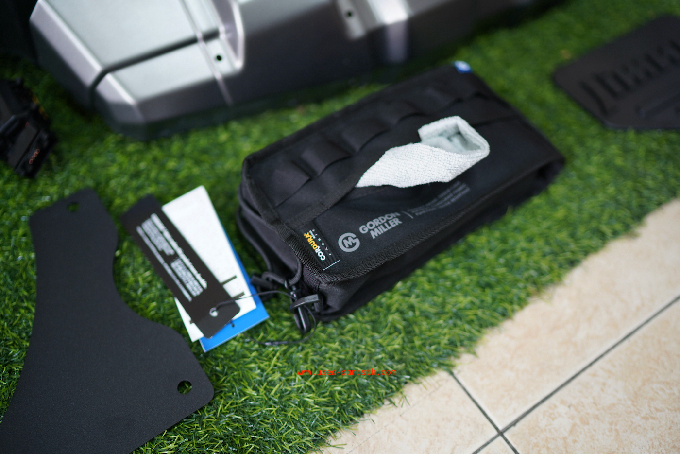

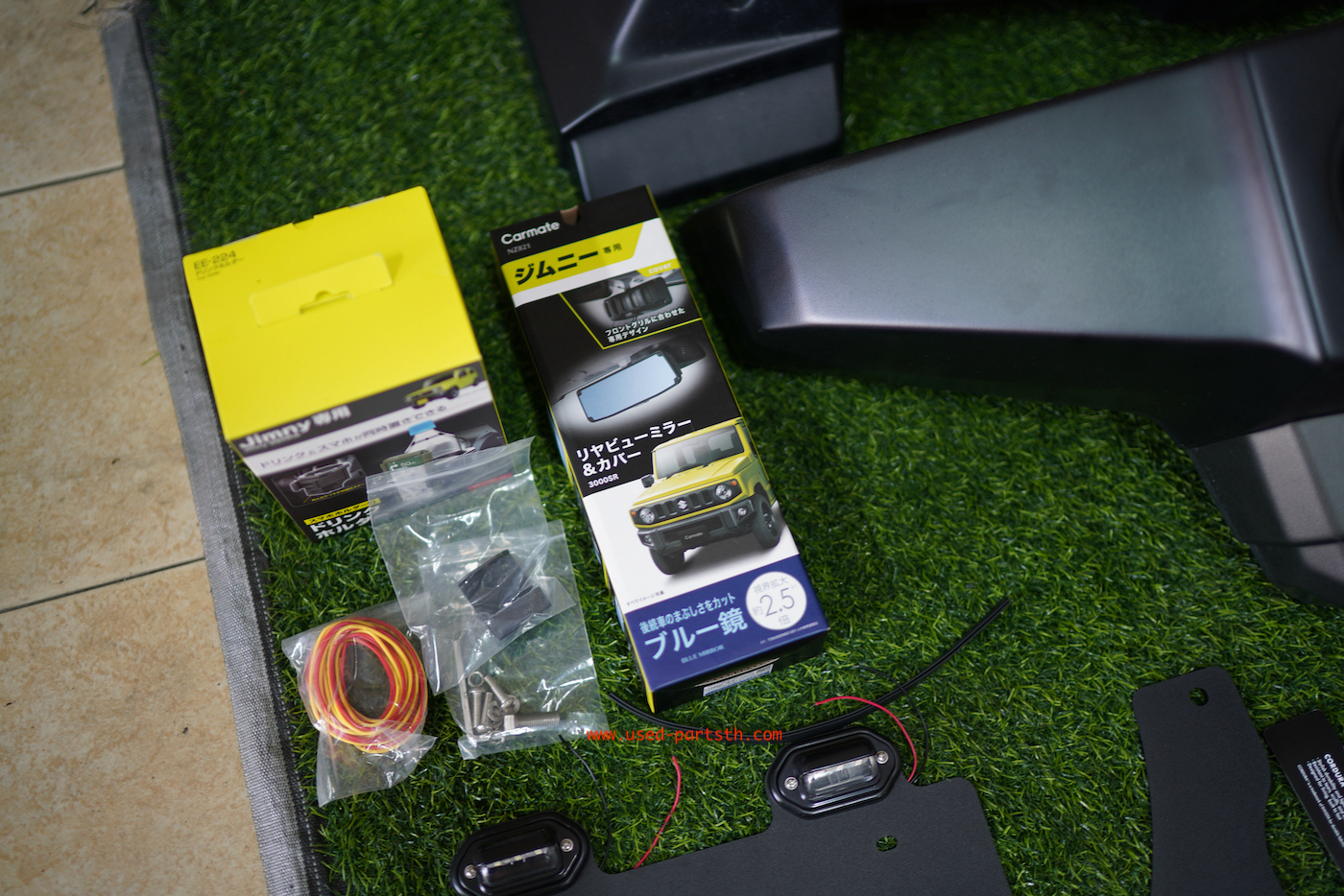

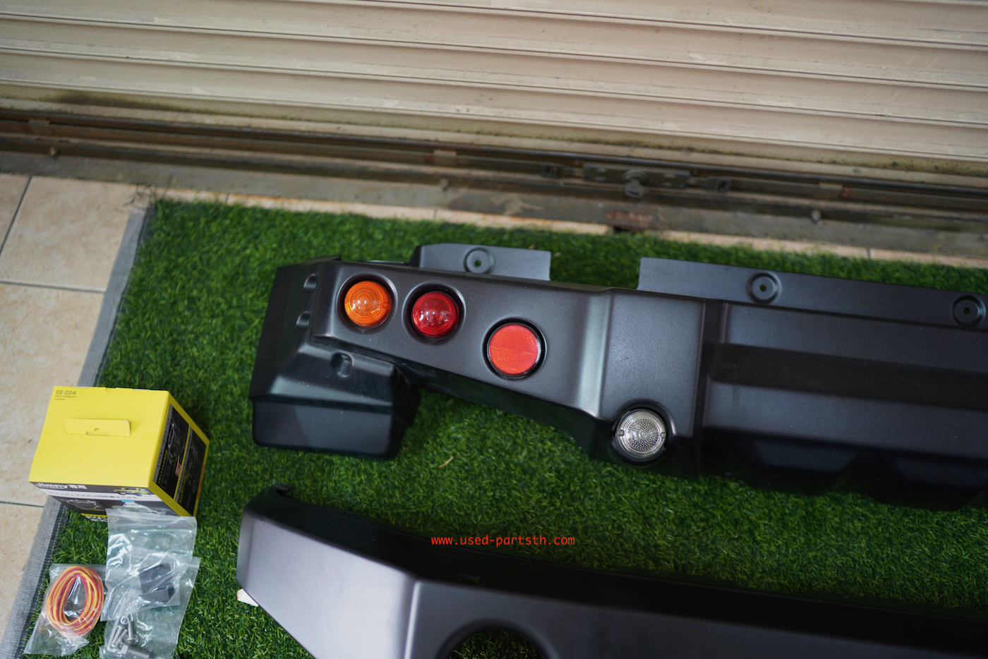

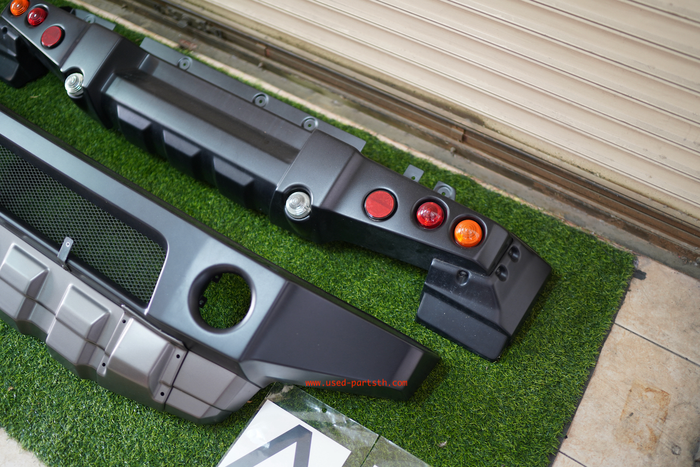

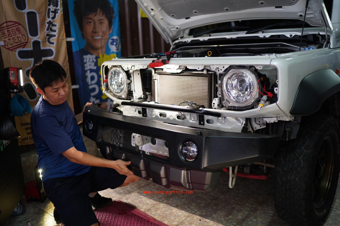

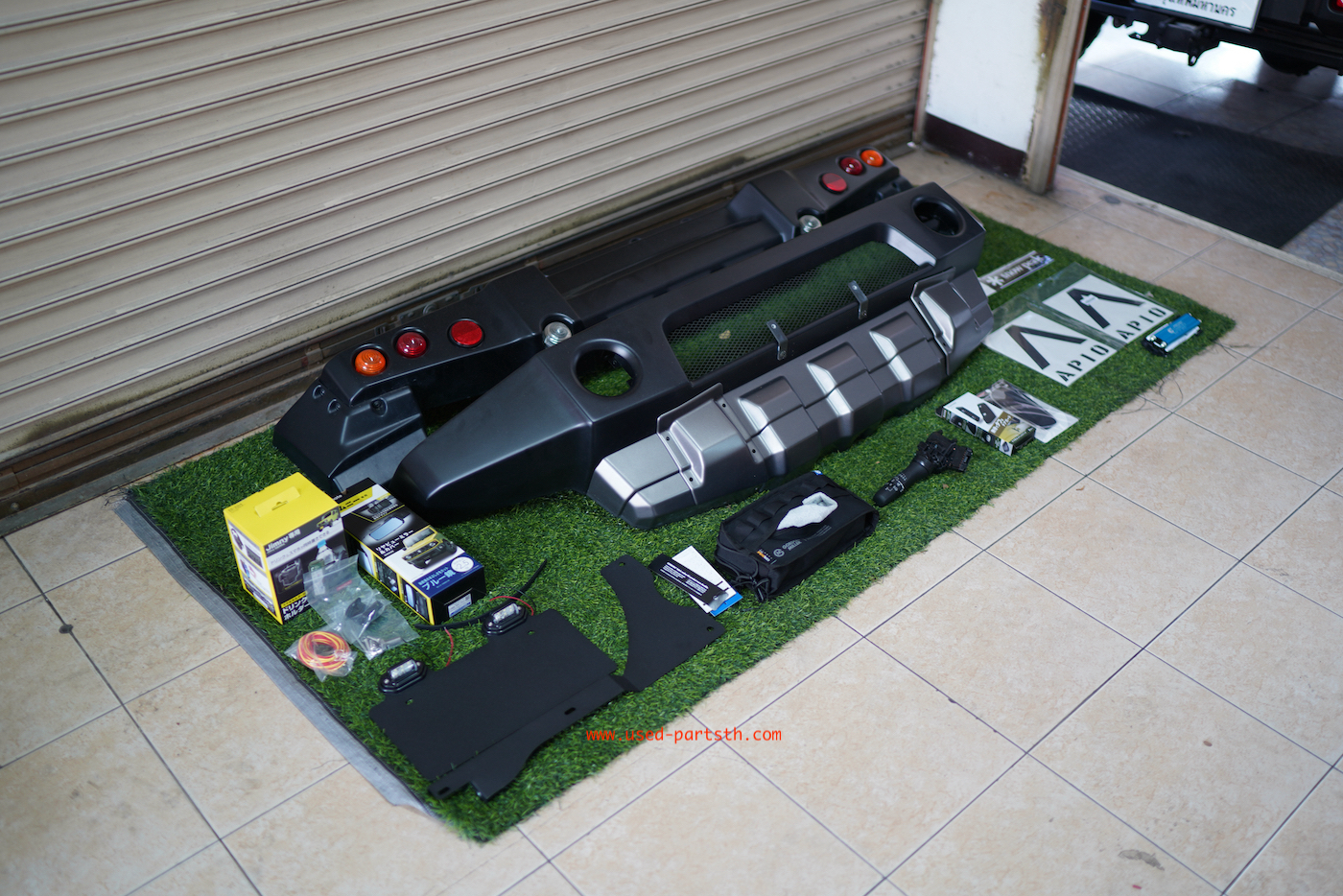

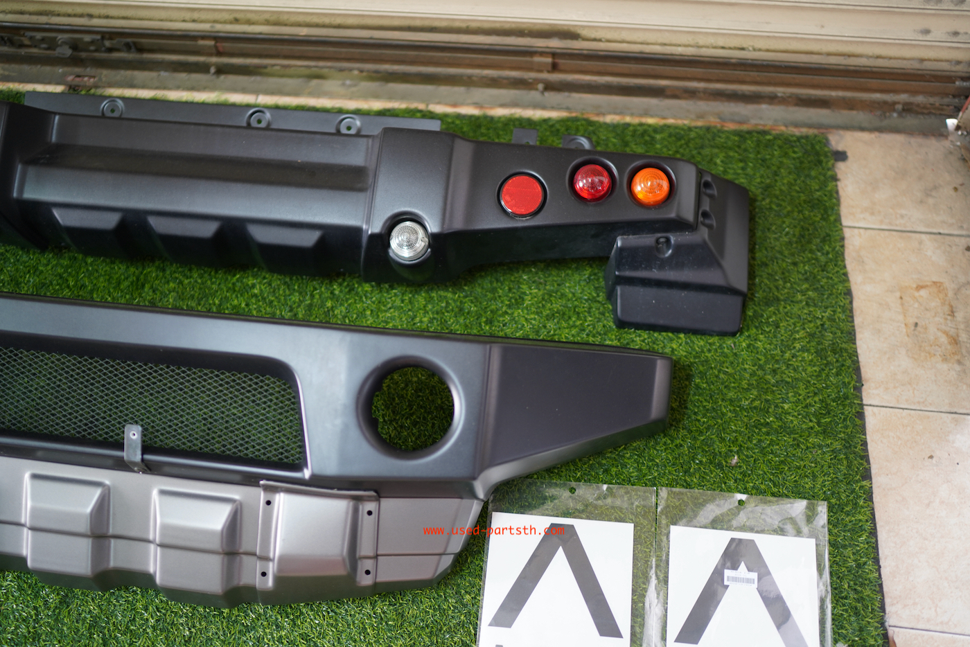

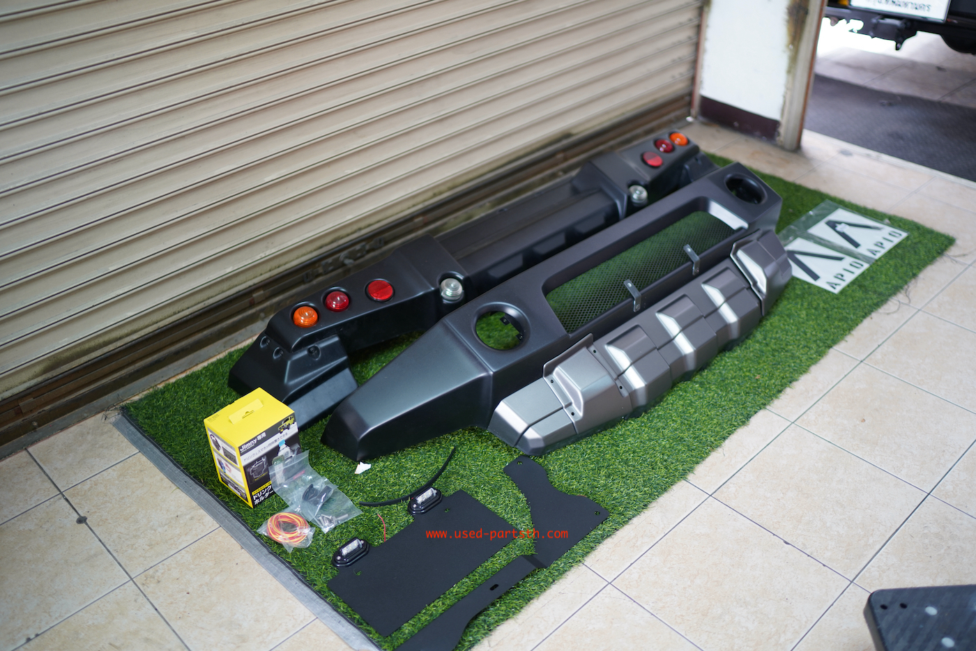

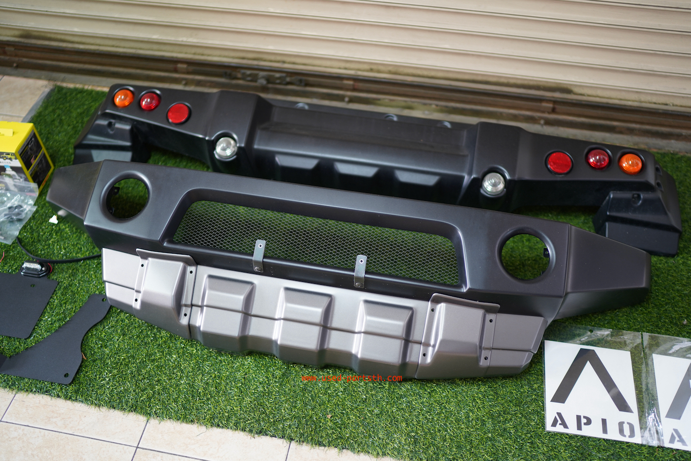

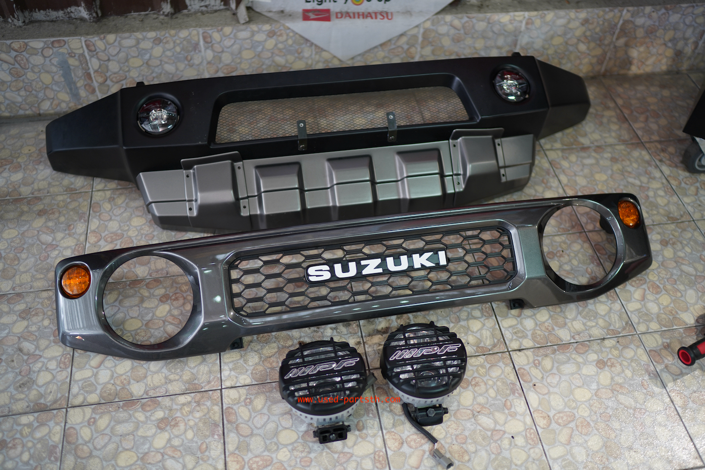

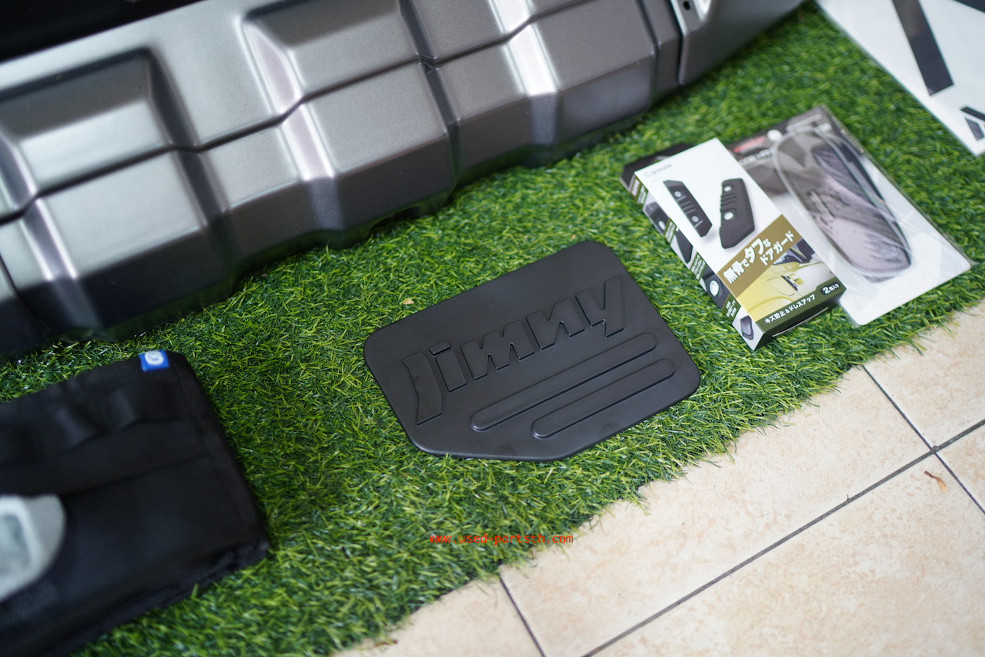

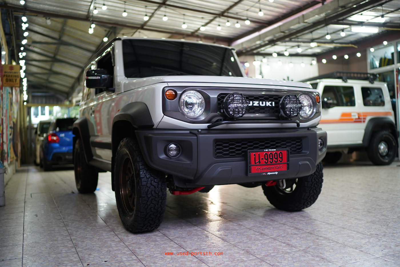

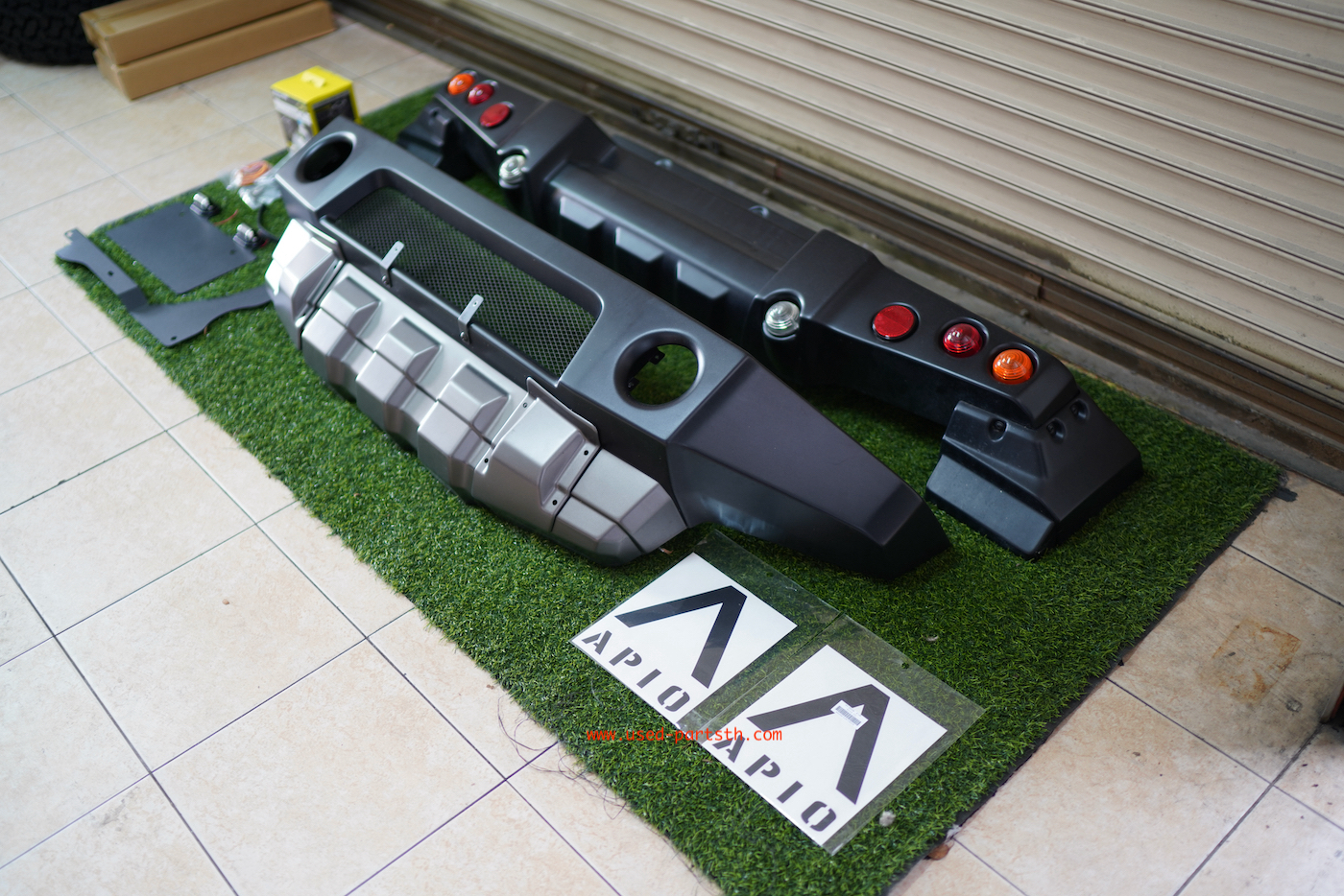

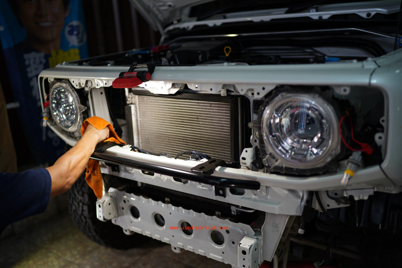

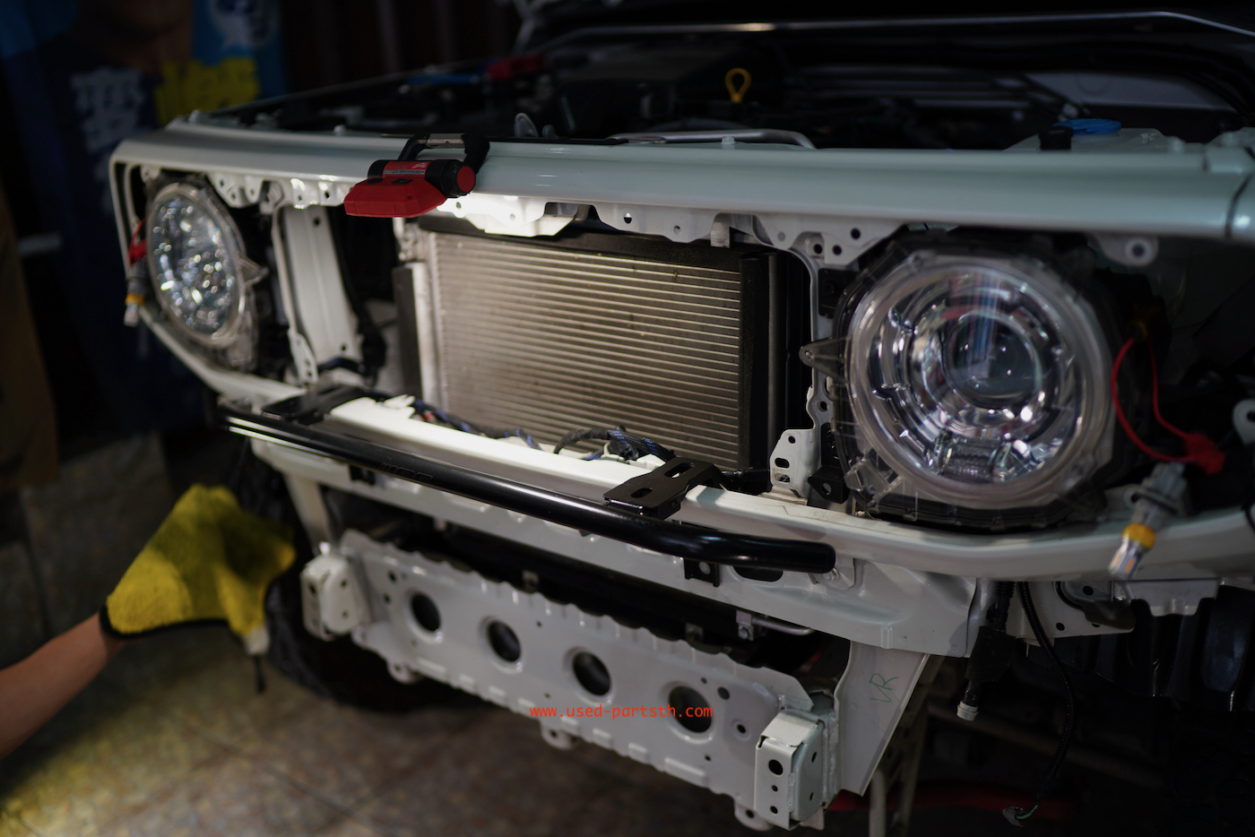

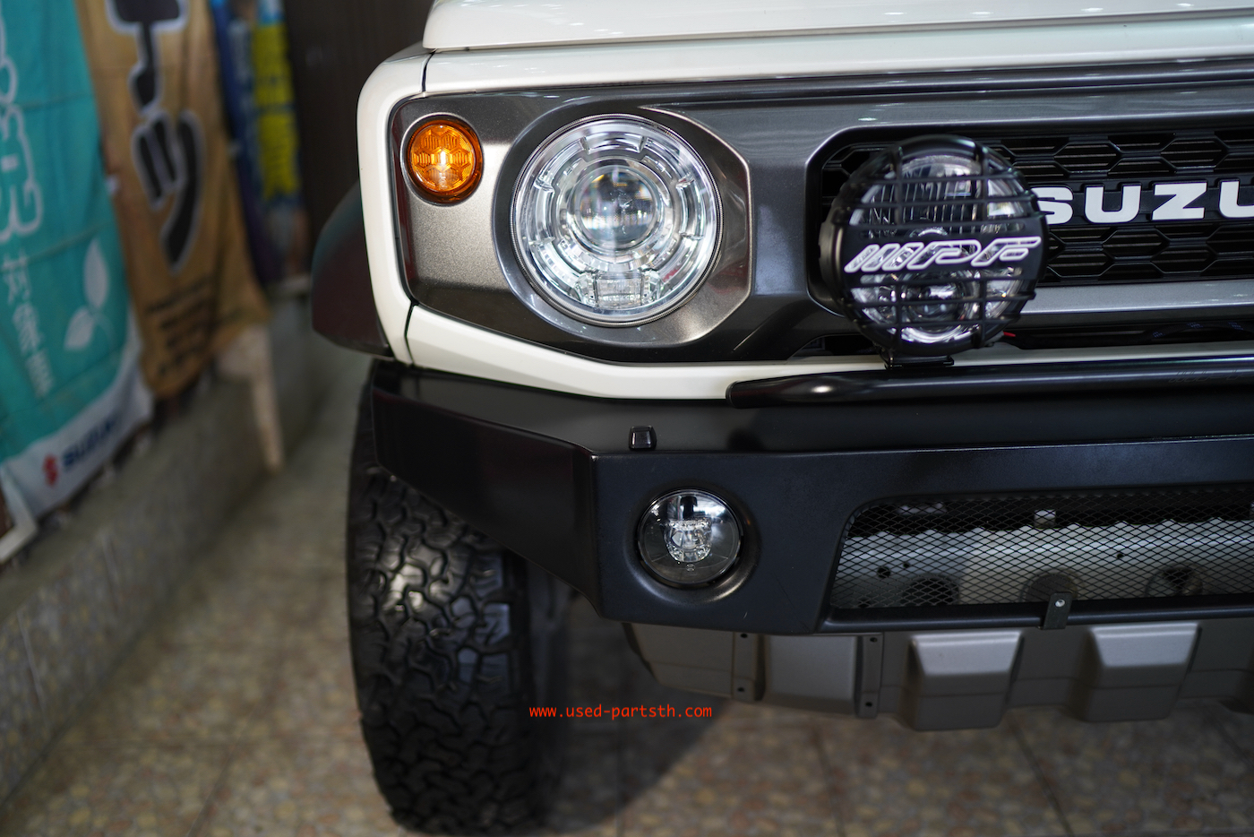

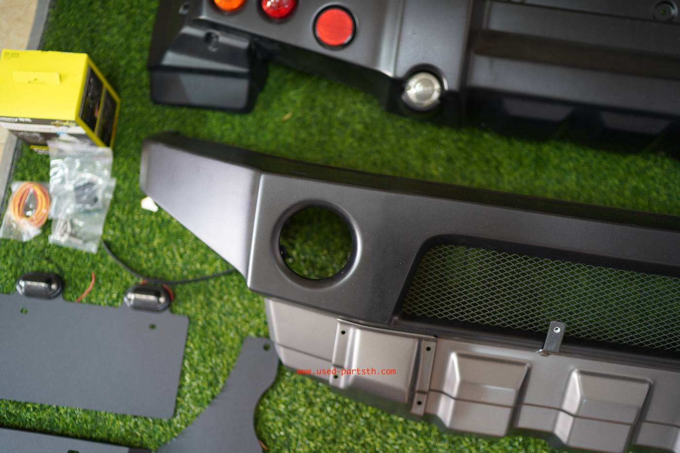

จัดเตรียมขอแปลงร่างรถ Jimny
ด้วยชุดรบใหม่ กันชนหน้า หลัง Apio Japan
คันแรกในประเทศ
และเสริมด้วยอุปกรณ์อื่นๆ
ชุดอัพเกรดไฟ LED รอบคัน
ชุดไฟ LED ในรถ หน้า หลัง

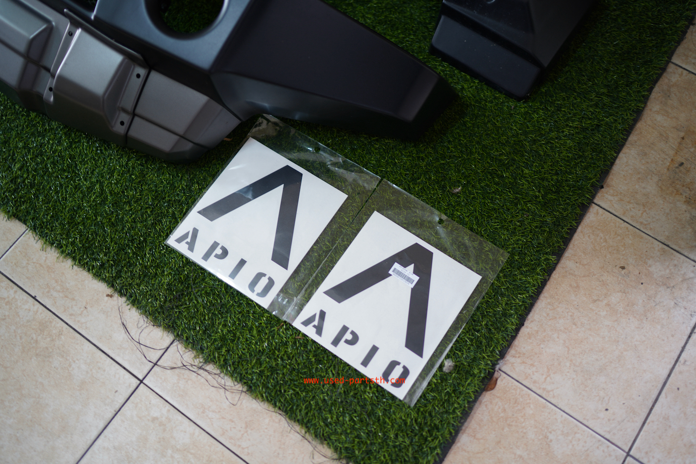

สติ๊กเกอร์ข้างประตู Apio
สติ๊กเกอร์ Snow Peak
สติ๊กเกอร์กันรอยประตู Monster Sport

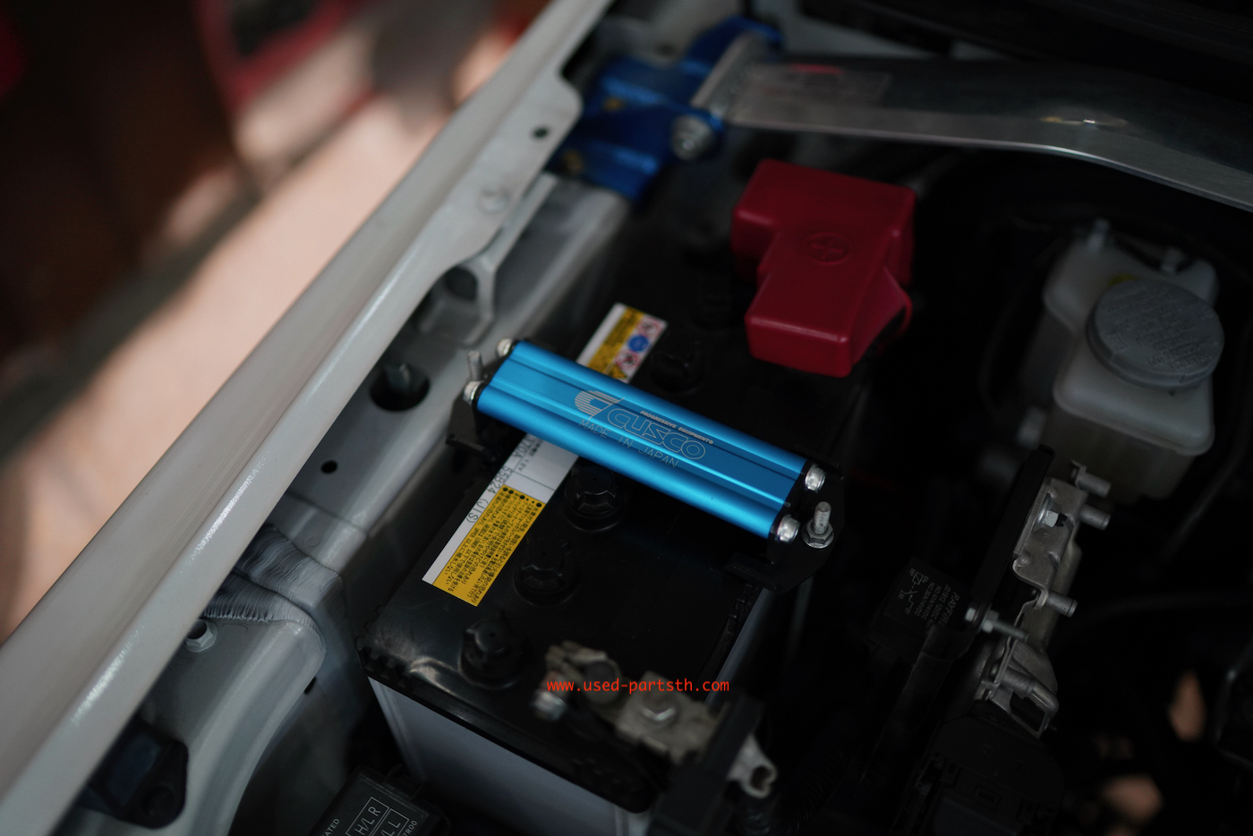

ค้ำแบตเตอรี่ Cusco
กันรอยประตูข้าง Car Mate

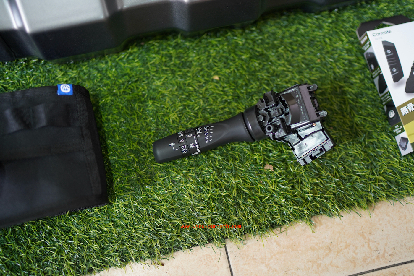

สวิตช์ก้านปัดน้ำฝน INT
กล่องใส่ทิชชูสีดำ Gordon Miller

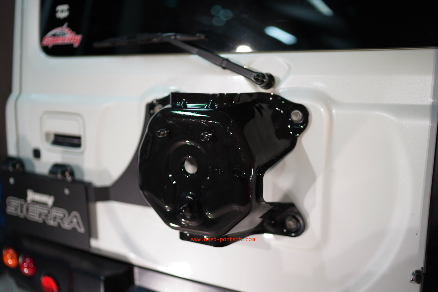

ชุดย้ายป้ายทะเบียนหลัง
ที่วางแก้วน้ำ + ที่วางโทรศัพท์มือถือ

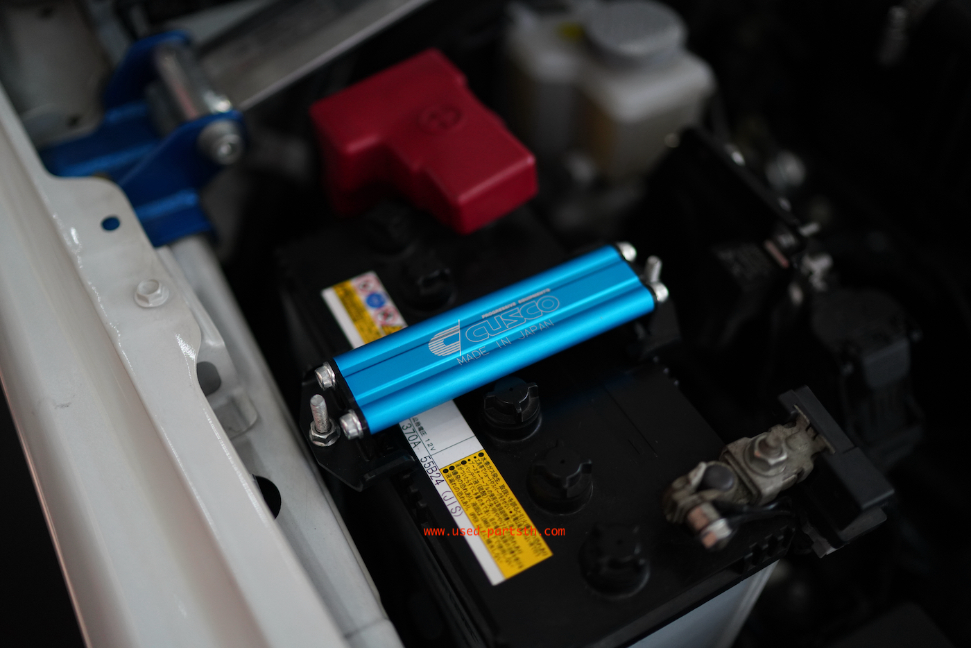

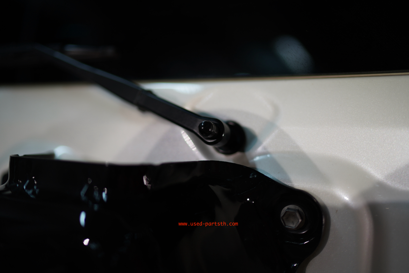

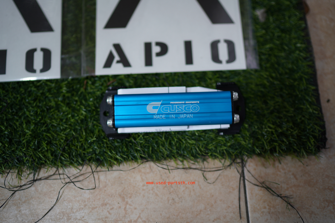

ค้ำแบตเตอรี่ Cusco Japan
ยอมจ่ายเถอะครับ เรื่องแค่นี้ พอไม่มีมันขัดใจ

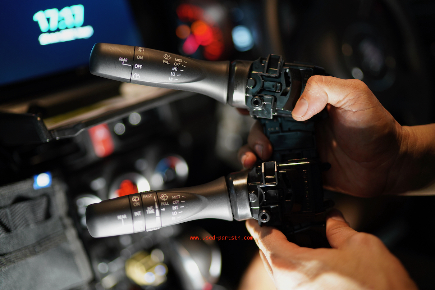

ระบบก้านปัดแบบ INT ปรับหน่วงเวลาได้
ซื้อรถ 2 ล้านไม่มีระบบนี้มาให้
ไม่เป็นไรสั่งมาใหม่ ใส่เพิ่มเองได้ครับ

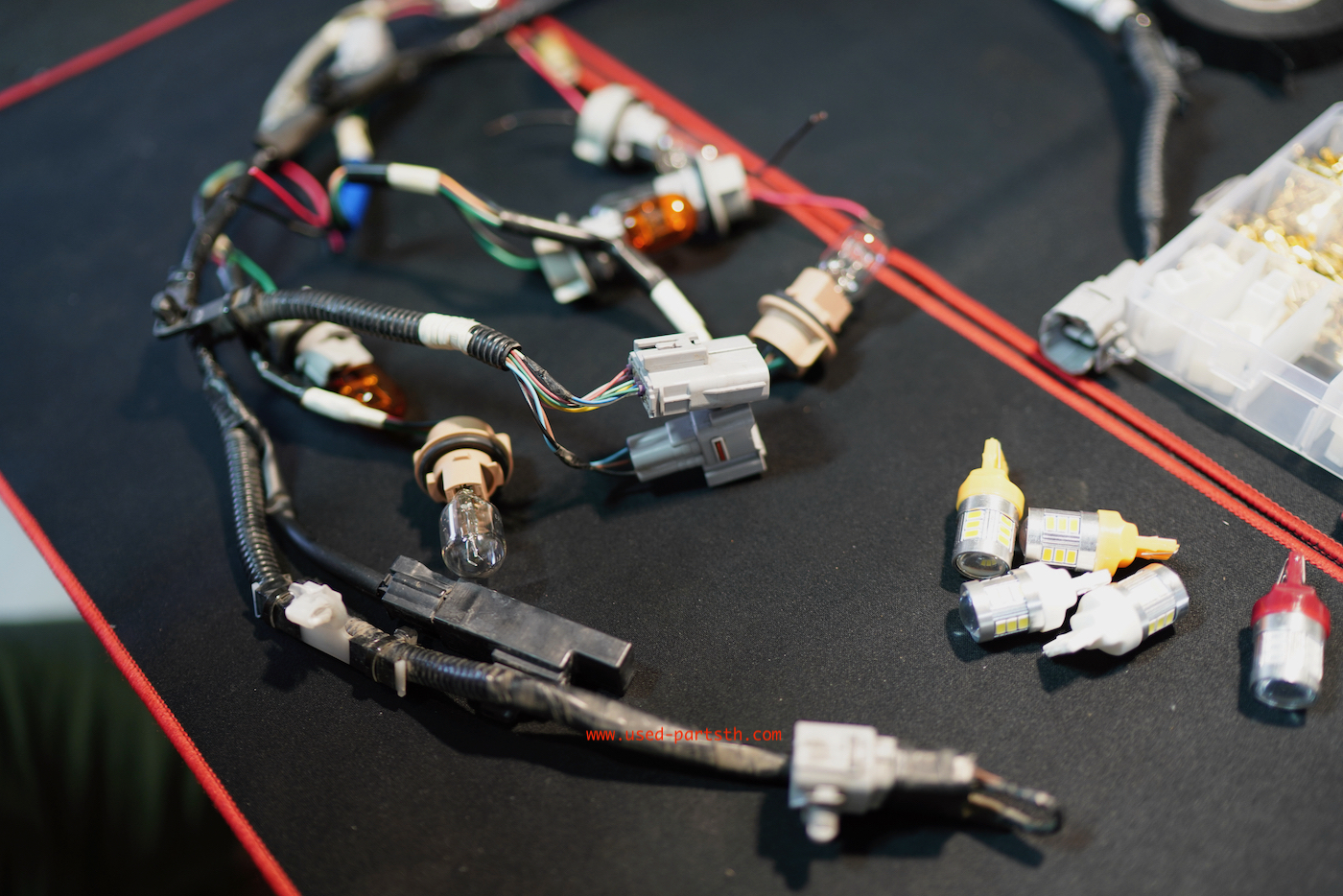

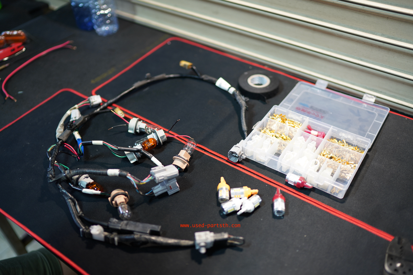

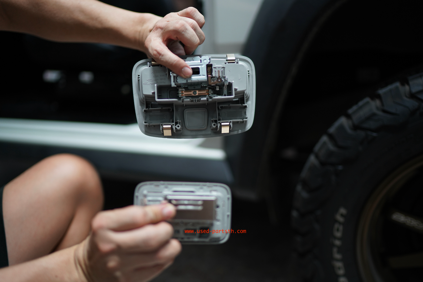

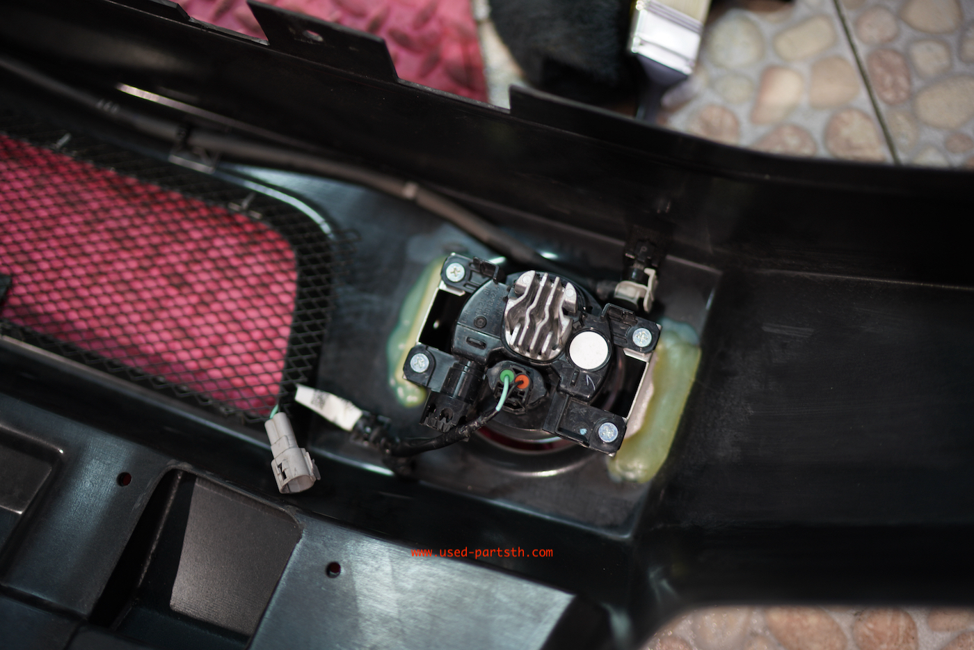

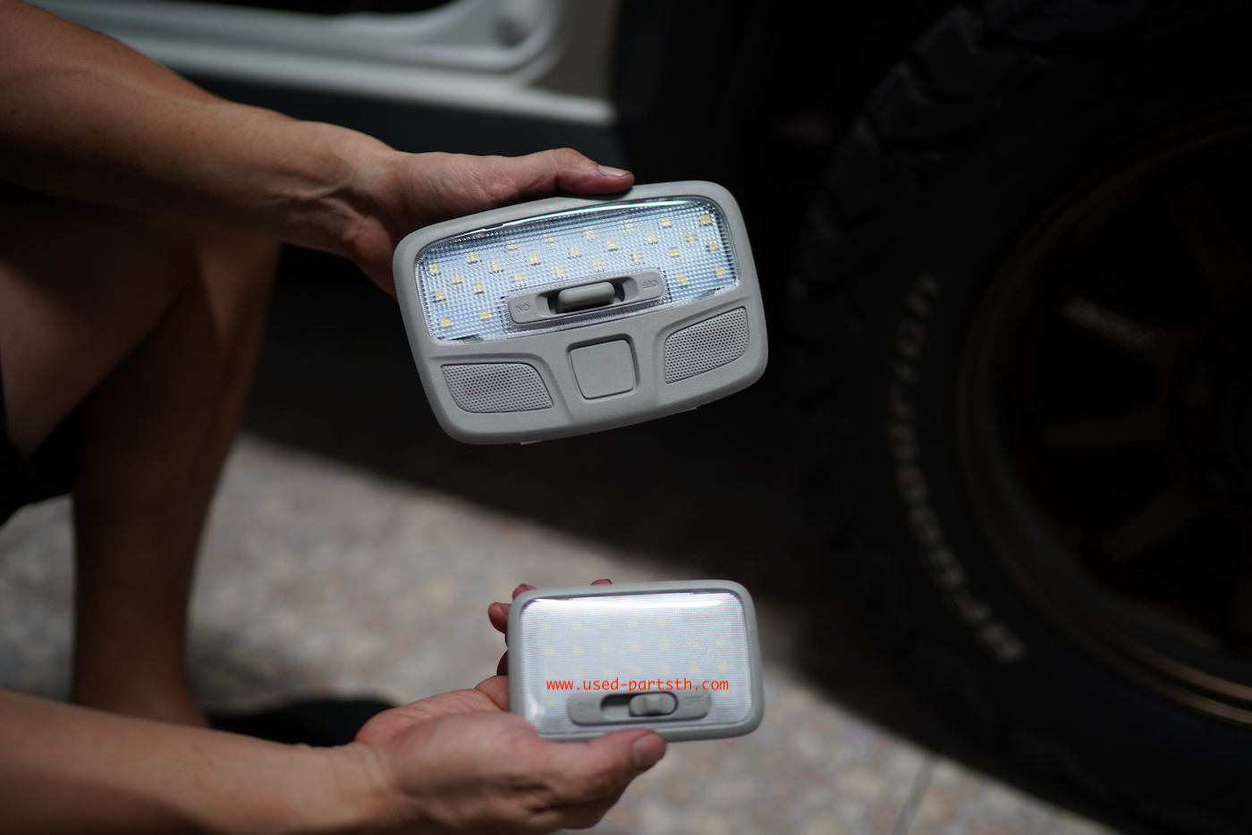

เปลี่ยนชุดไฟในรถเป็น LED ใหม่
ทั้งหน้าและหลัง ไม่ร้อน ไม่กินไฟ โคมไม่เสียเร็ว
แนะนำเทคนิค เวลาผมเปลี่ยนไม่ช่ายแงะแกะออกจากด้านหน้านะ ( รอยขอบเวลาแงะออกมาแน่นอน )
ผมจะใช้การถอดชุดไฟออกมาทั้งชุด แล้วดันฝาจากด้านในออกมาแทน ซึ่งจะไม่เห็นรอยเวลาแกะเลย
ใครอยากลองทำเอง เอาเทคนิคนี้ไปลองใช้ได้ครับ ( ยากสุดคือหามุมดึงที่ออกมาง่ายแล้วไม่ทำร้ายของ )

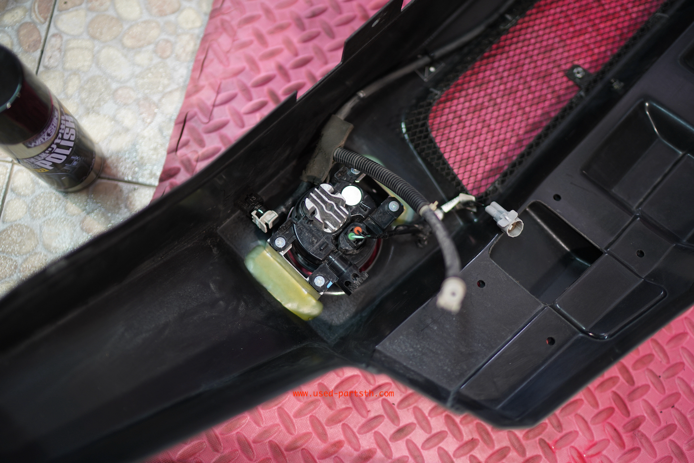

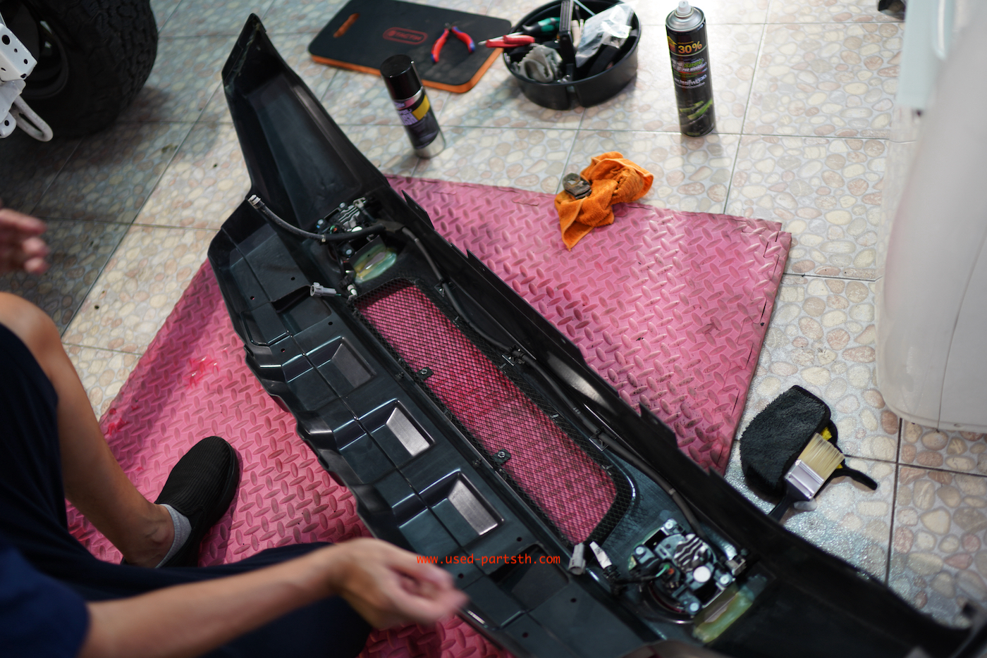

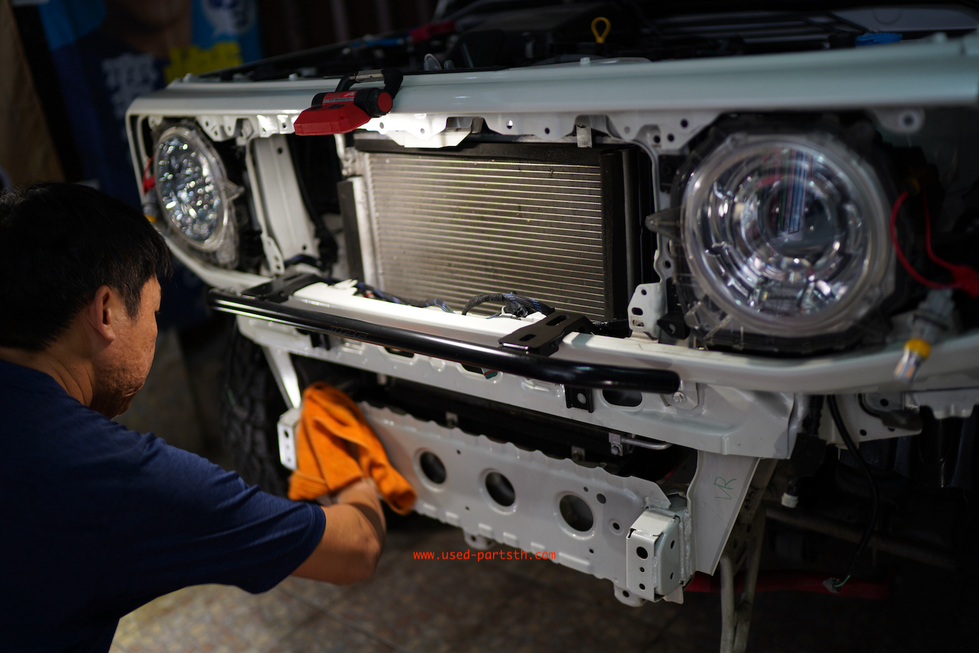

ช้าหน่อยอร่อยกว่าเยอะ
ถอดกันชนหลังออก ทำความสะอาดด้วย
น้ำยาล้างก่อน 2 รอบ ฉีดน้ำเป่าลม
นึกว่าไม่เลอะ พื้นดำเต็มบ้านเหมือนกัน
