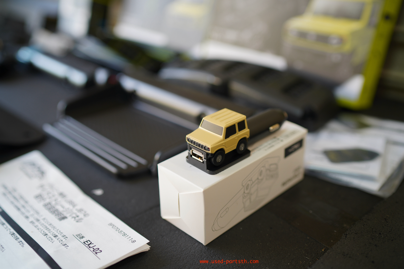

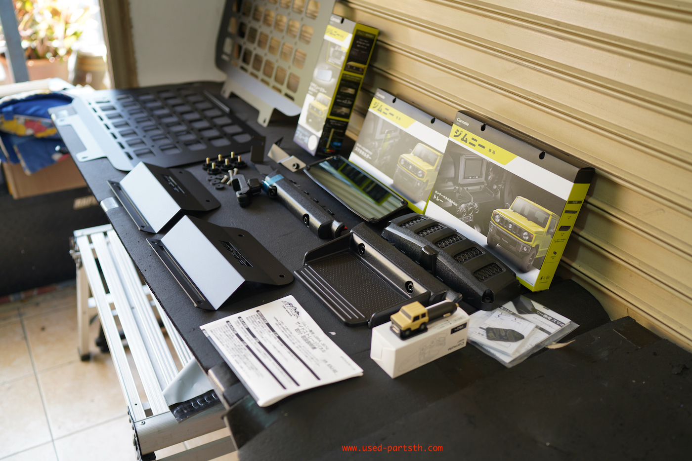

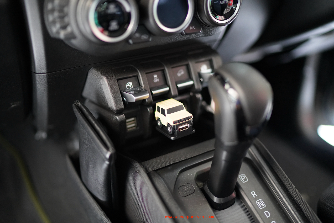

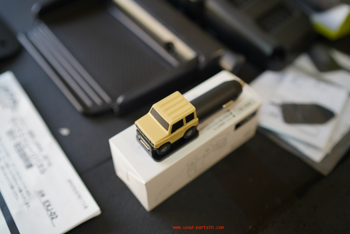

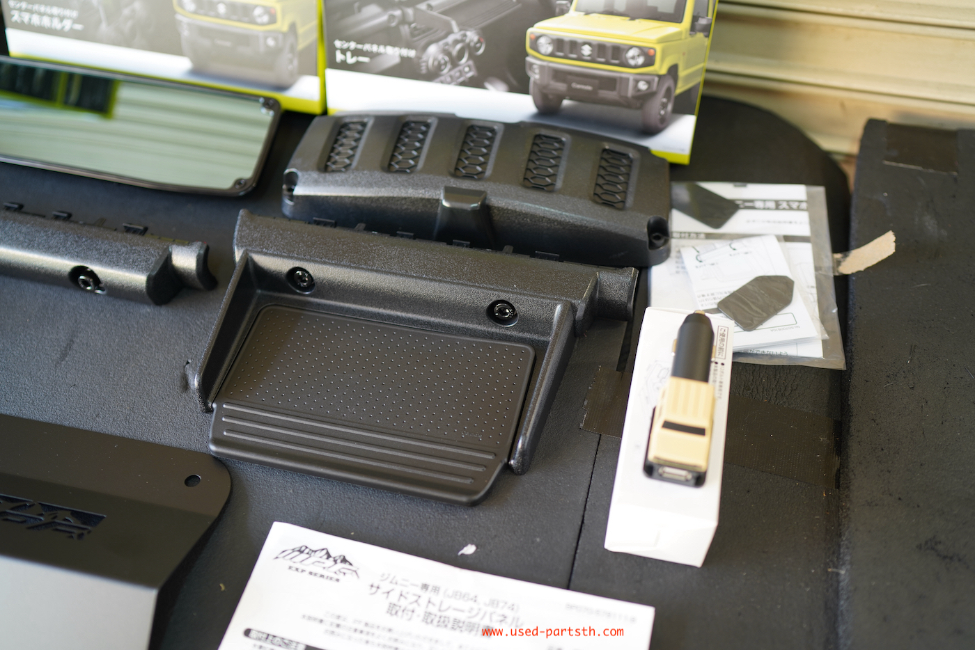

ใส่ตัว USB เพิ่ม
ตัวนี้ไม่มีอะไร ซื้อใส่เพราะมันน่ารัก เป็นรูปรถ
Jimny JB64 เวลาเปิดกุญแจรถจะมีไฟสีขาวติดที่ตัวรถด้วยครับ
ของบ้างสิ่งมันขึ้นอยู่กับความชอบล้วนๆครับ

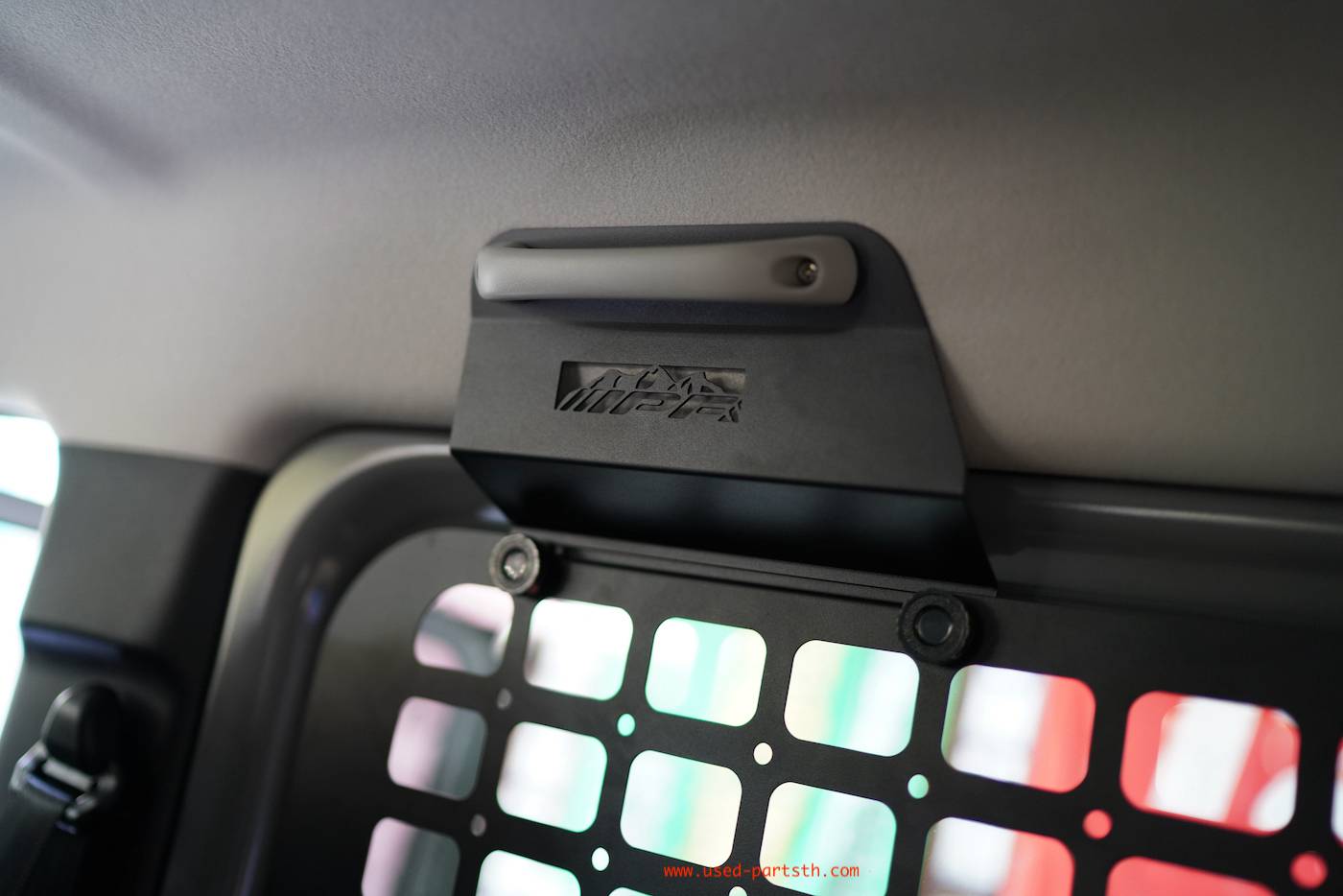

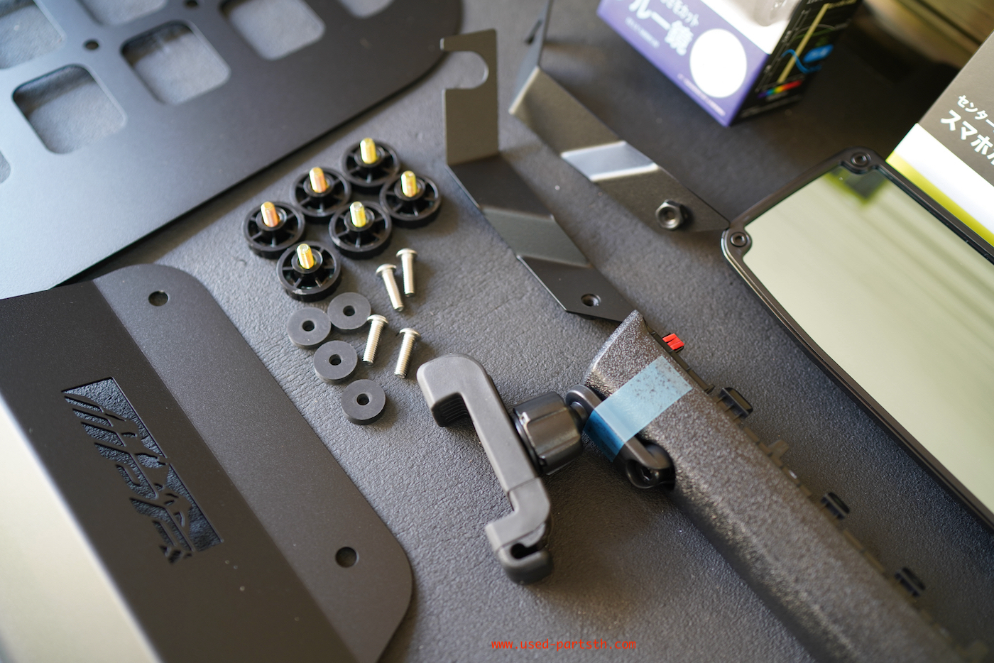

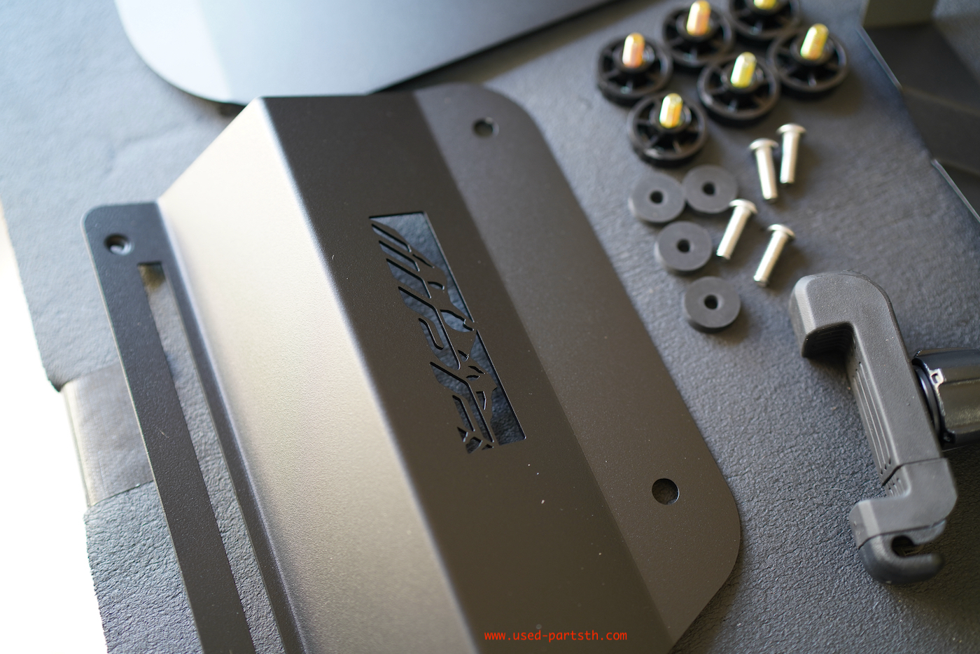

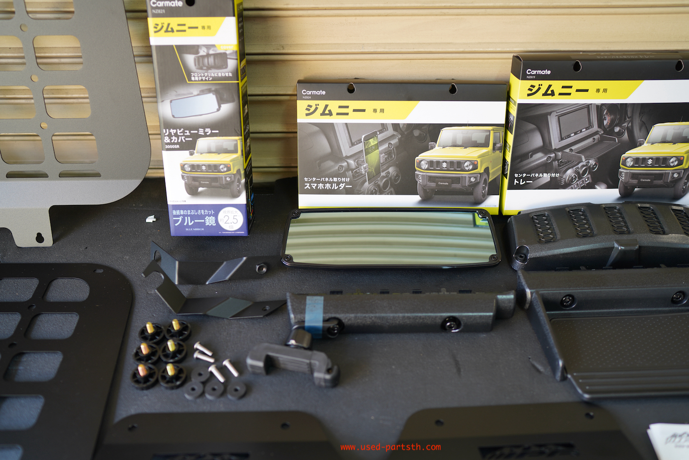

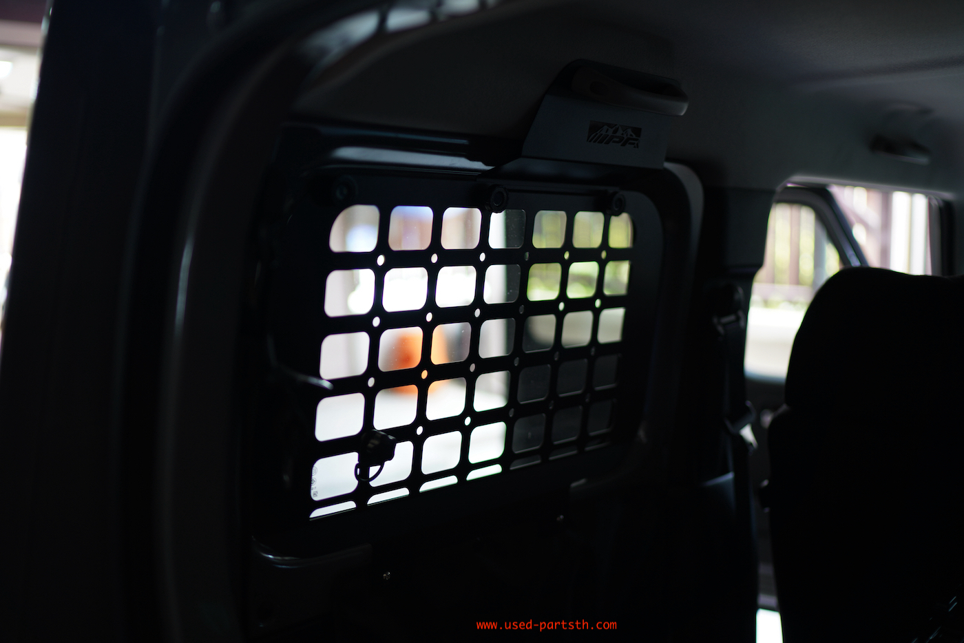

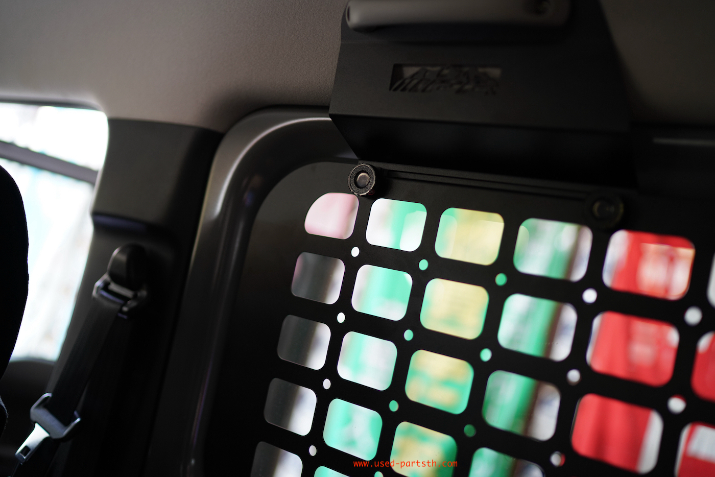

ใส่แผงยึดของด้านหลังจาก IPF JAPAN
ตัวนี้ออกแบบมาได้โดนใจมาก
ทำขาจับตัวต่อมาให้พอดีกับจุดยึดที่รถมีอยู่โดยไม่ต้องเจาะเพิ่มเลย
เป็นตระแกรงเหล็กน้ำหนักเบา ระหว่างช่องของตารางจะมีรูให้ใส่ตะขอเกี่ยววางของต่างๆเพิ่มได้อีกเยอะ
คันนี้เลือกใส่ของ OGC สีดำข้างละ 1 ตัว โดยหลักคันนี้เปลี่ยนใส่เพื่อความสวยงาม บังสายตาจากภายนอกได้ด้วย

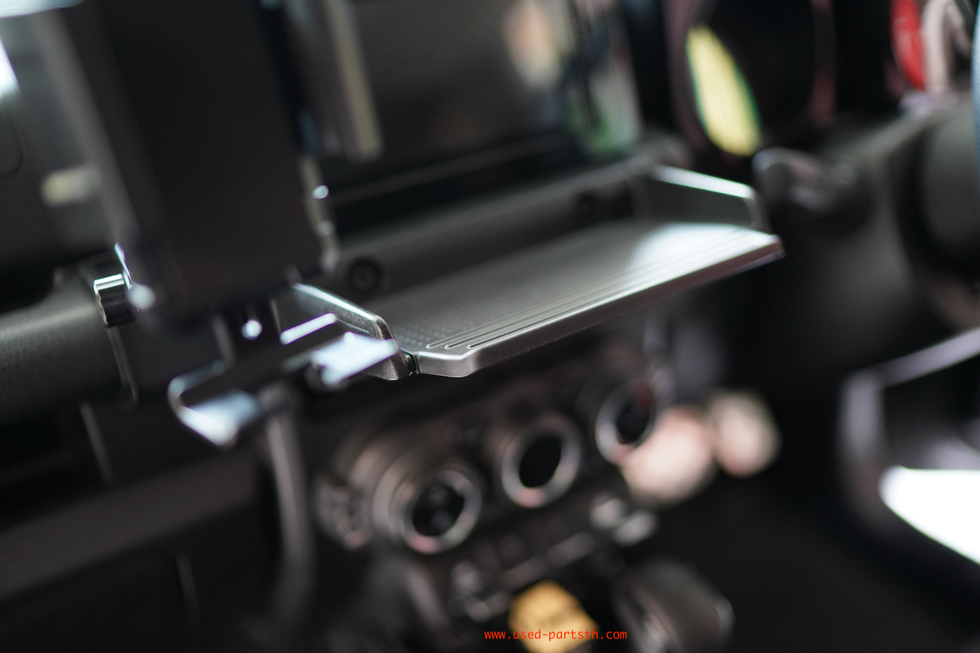

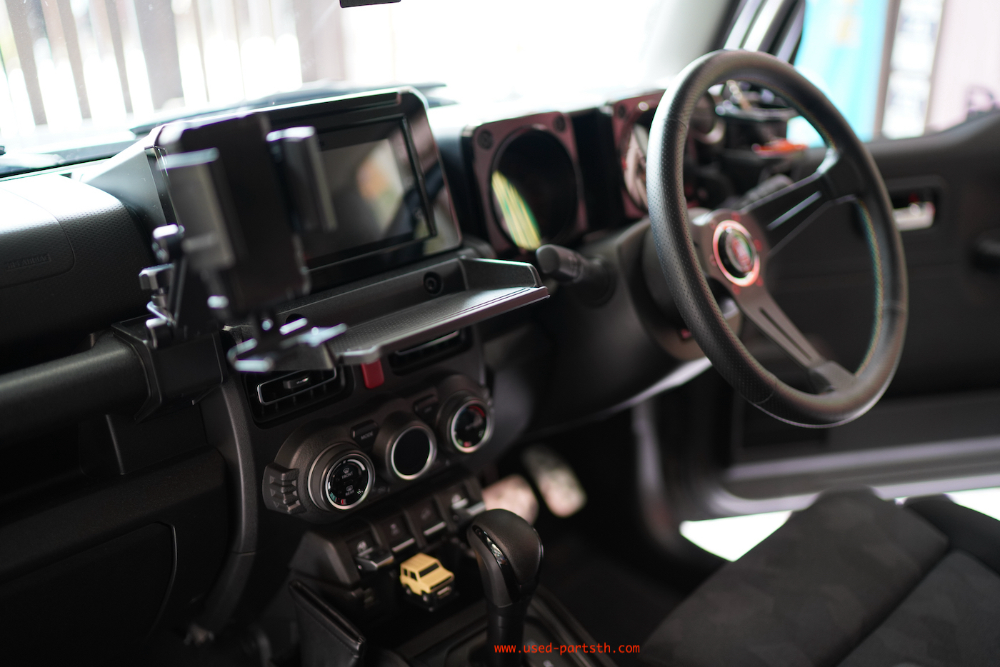

ใส่ถาดวางของเพิ่ม
อันนี้เป็นไอเท็มตัวใหม่ล่าสุดจากญี่ปุ่น
ถอดชิ้นพลาสติกเดิมติดรถออกแล้วเอาอันใหม่
กดล็อคแทนของเดิมได้เลย สามารถวางของเล็กๆน้อยๆ เช่น กุญแจรถ เศษเหรียญ การ์ด บัตรจอดรถ ที่ไม่หนักมากเกินไปได้สะดวกสบาย
แต่ที่หลายคนถามมาคือ มันบังแอร์
จากที่ผมลองนั่งในรถคันนี้ดู ตำแหน่งแอร์ยังออกมาตำแหน่งเหมือนเดิม ไม่มีปัญหาเรื่องแอร์ไม่เย็น ( ปกติรถจิมนี่แอร์เย็นมาก )
ตำแหน่งที่เรานั่งจะเอนไปข้างหลัง ส่วนมุมกล้องที่ผมถ่ายคือยืนถ่ายจากมุมบนยืนจากนอกรถ

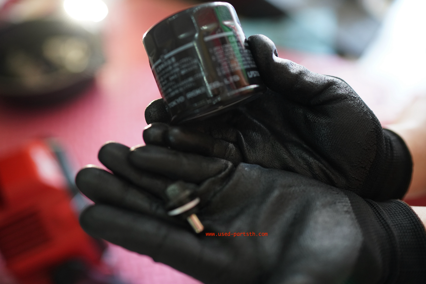

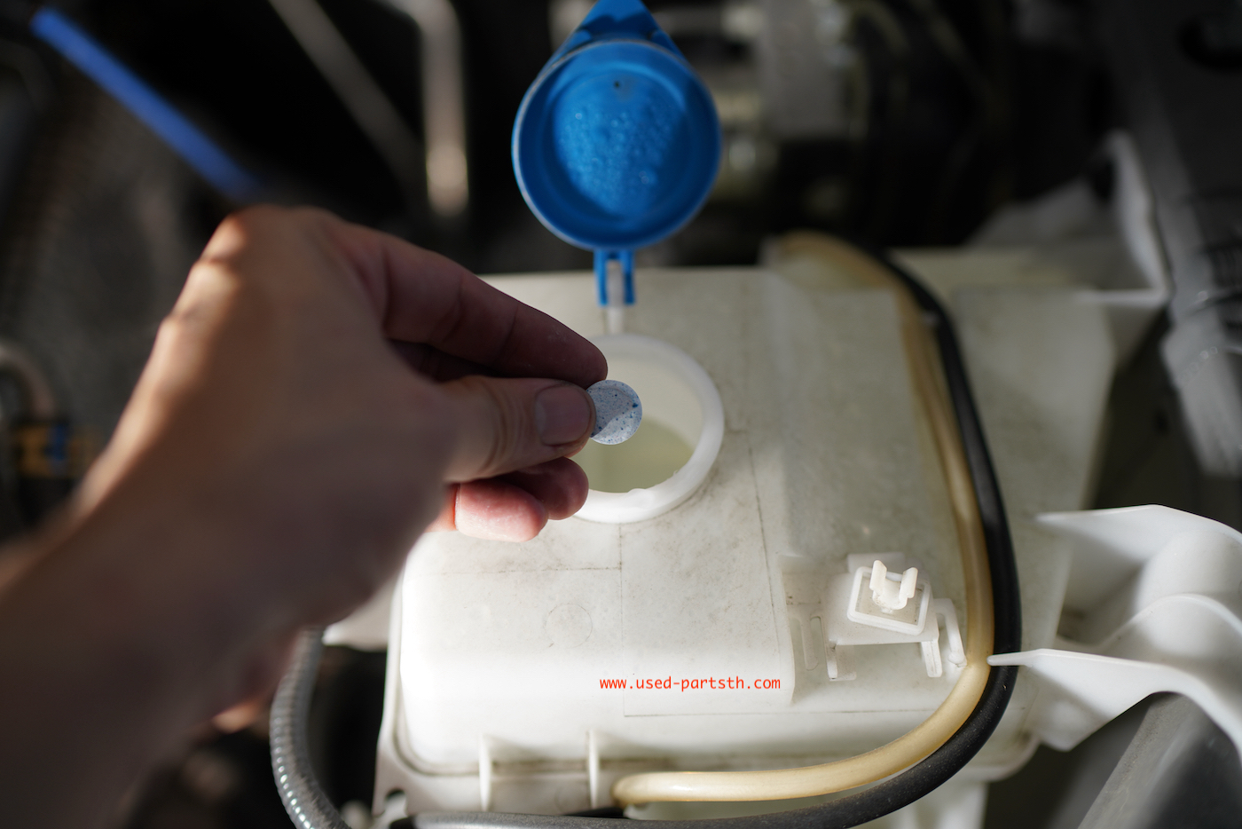

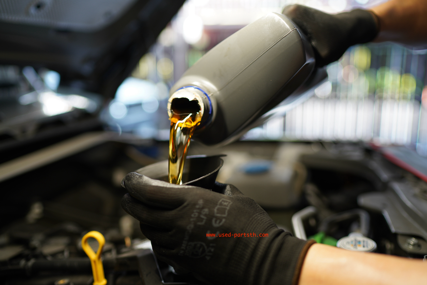

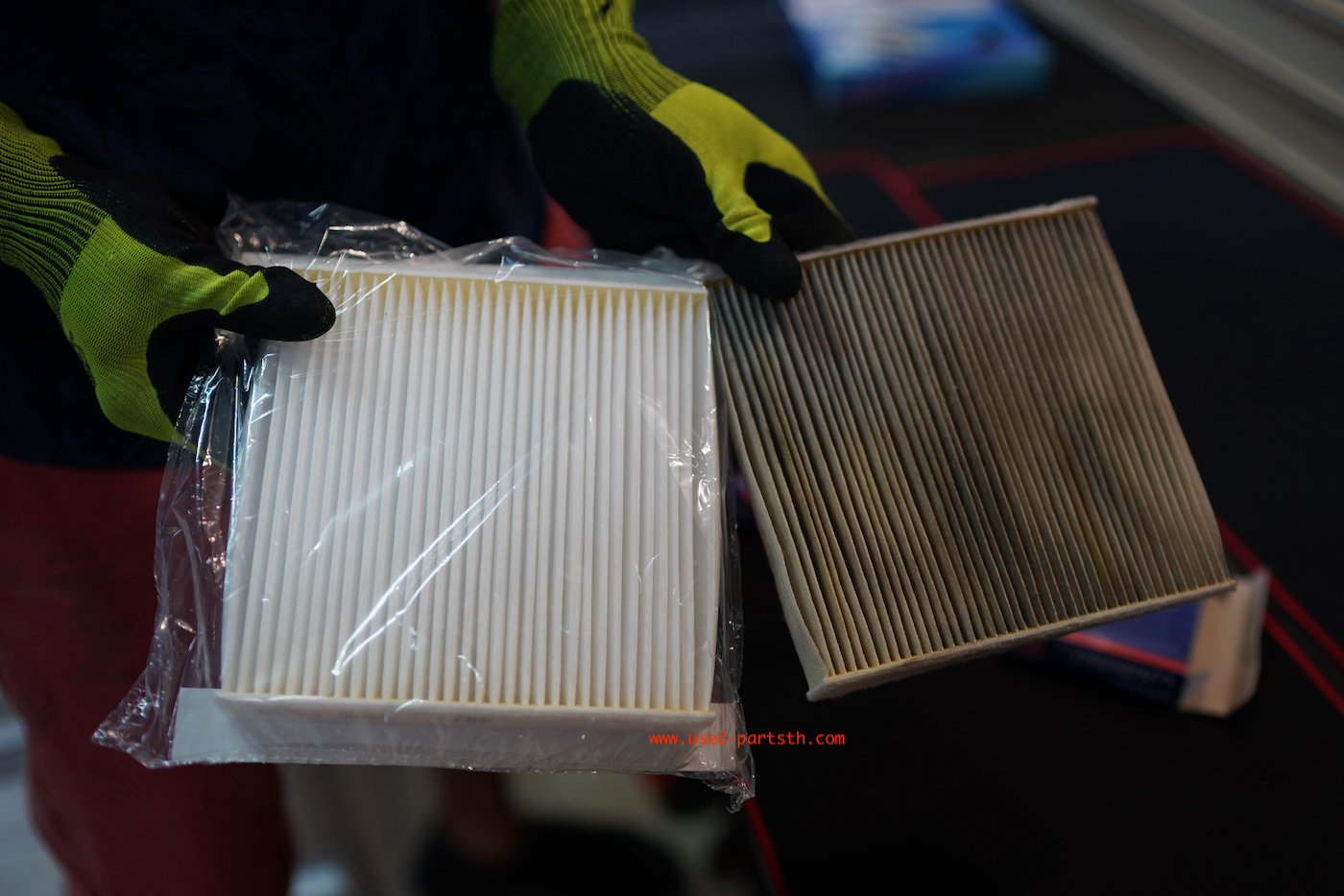

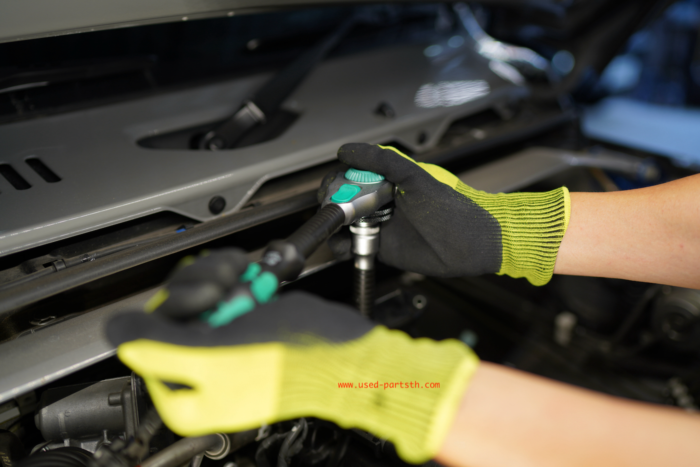

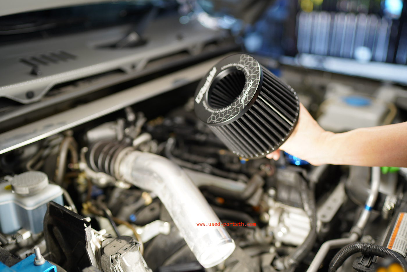

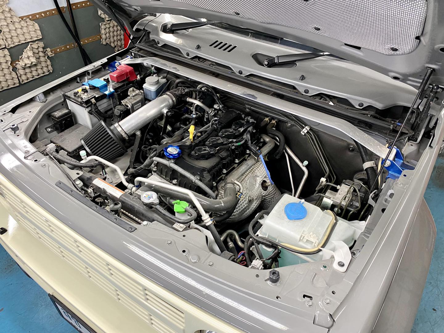

ดูแลเช็คระยะทางให้เรียบร้อย
พร้อมใช้งานได้อย่างสบายๆ
เราเลือกของที่เหมาะกับรถจิมนี่มาเฉพาะ

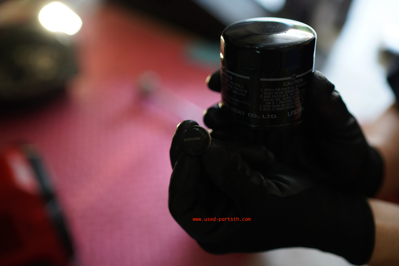

น้ำมันเครื่องสังเคราะห์แท้
ไส้กรองน้ำมันเครื่องแท้จากญี่ปุ่น
น๊อตแม่เหล็กดูดเศษเหล็ก Greddy
กรองแอร์แท้จากญี่ปุ่น
น้ำมันเกียร์ A/T
เช็คน้ำหม้อน้ำ
ล้างกรองอากาศ Greddy
เติมน้ำยาฉีดกระจก

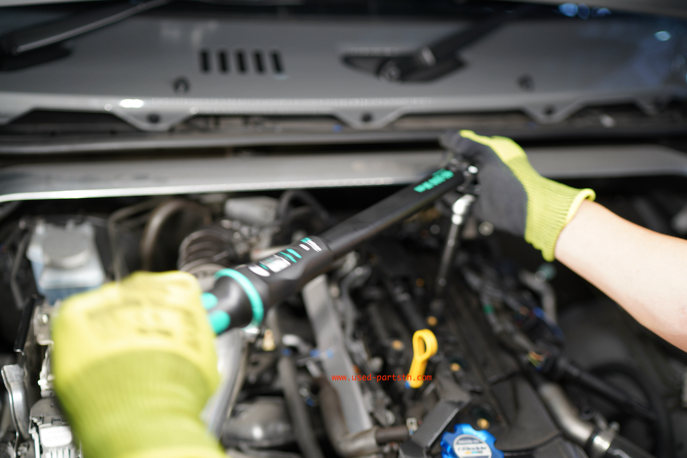

เตรียมจูนรถ รีแมพกล่องหลักใหม่
ปรับน้ำมันส่วนผสมให้ลงตัวกว่าเดิม

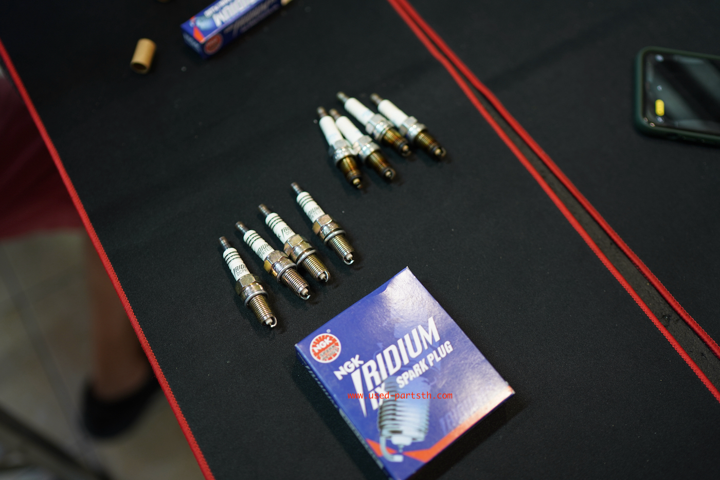

ผมจะเช็คหัวเทียนก่อนเลย
คันนี้ิอกมา 2 ปีกว่าๆแล้ว เลยอัพเกรดหัวเทียนใหม่ๆไปเลยครับ ทีเดียว ขยับจากเดิมเบอร์ 6 มาเป็นเบอร์ 7 NGK IRIDIUM
เช็คปอนด์ให้เรียบร้อยครับ

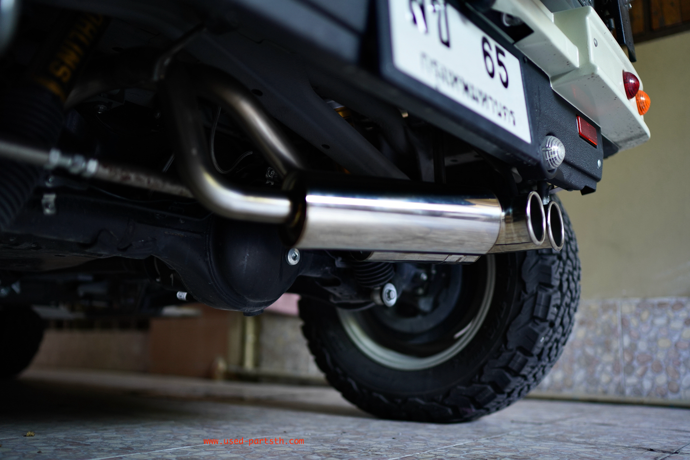

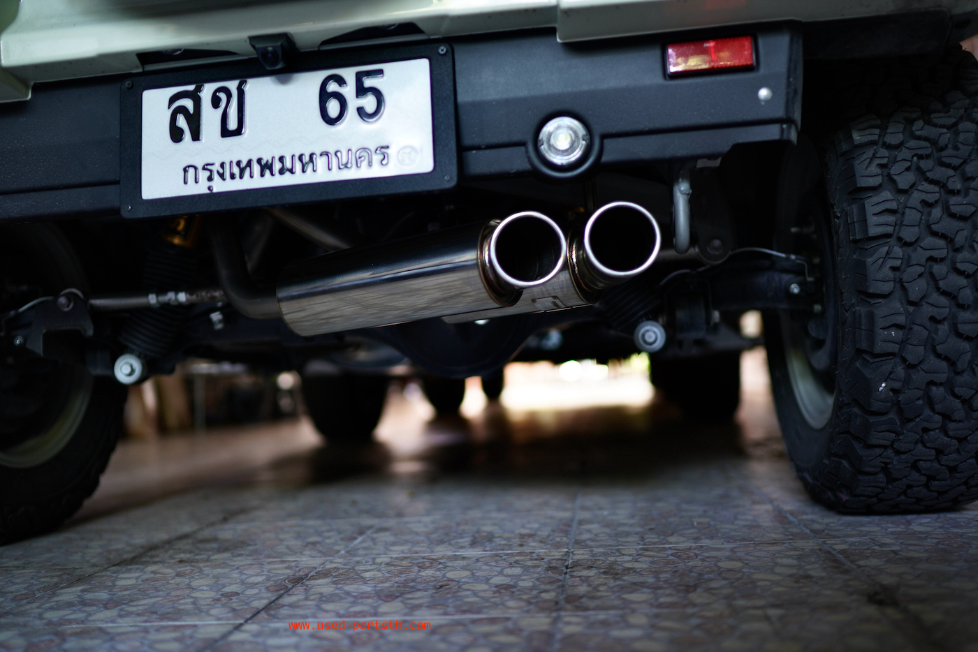

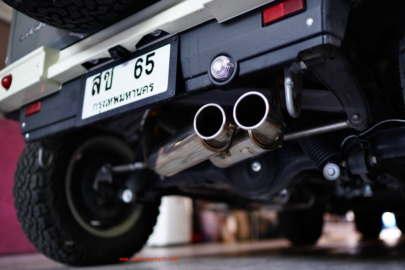

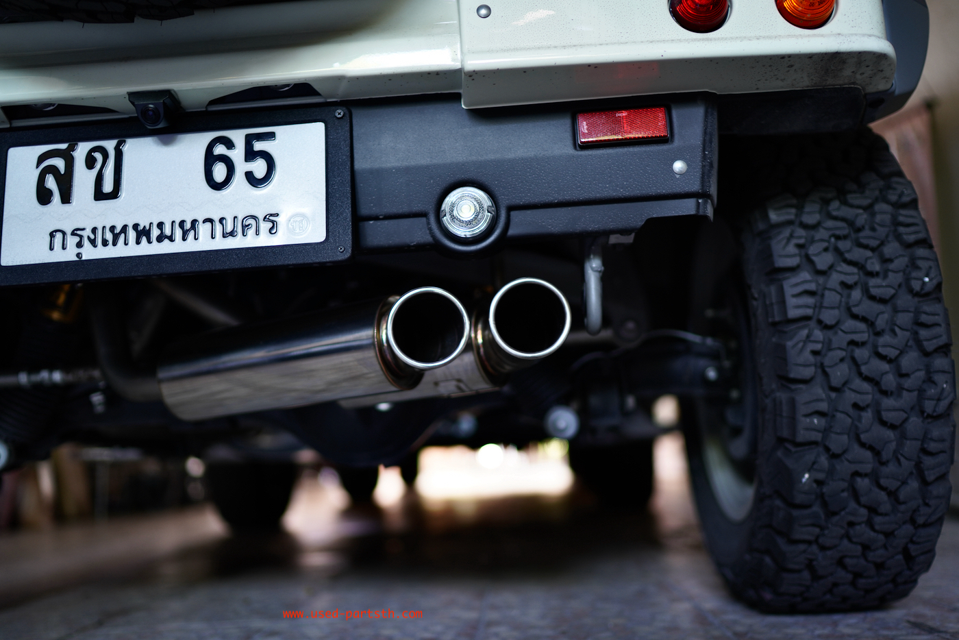

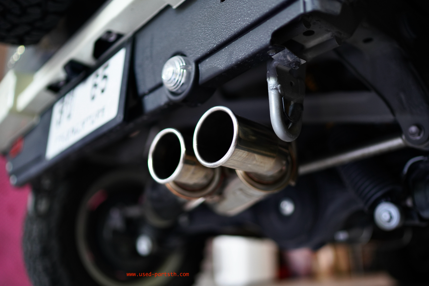

คันนี้เตรียม จูนกล่องใหม่
เลยเปลี่ยนชุดท่อใหม่ เป็น 5 Zigen
( ของเดิมท่อ Apio มันอั้น )
ติดตั้งให้เนียนๆ ไม่มีตัดต่อ ตรงรุ่น

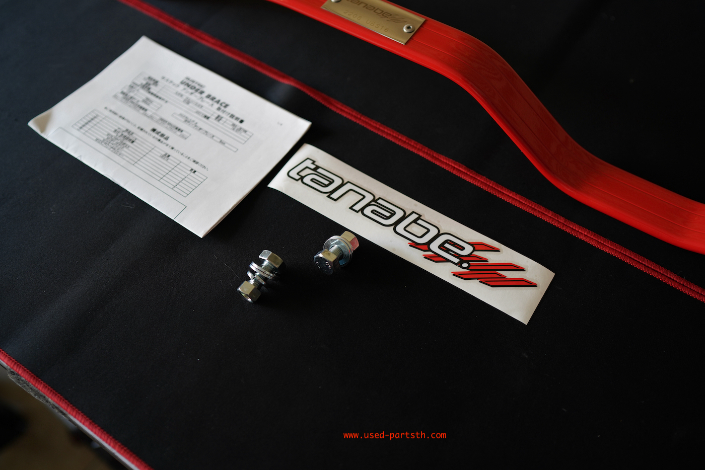

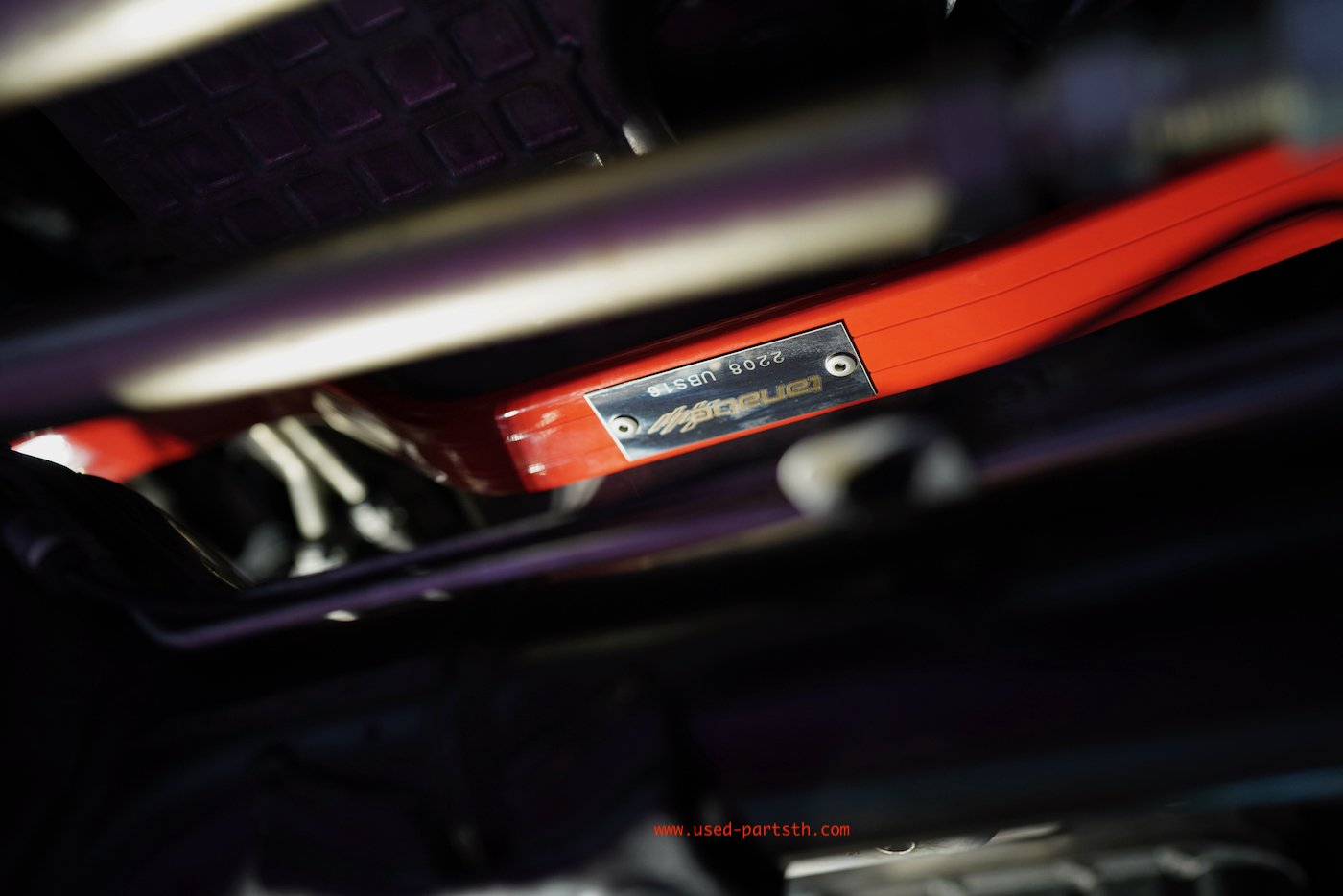

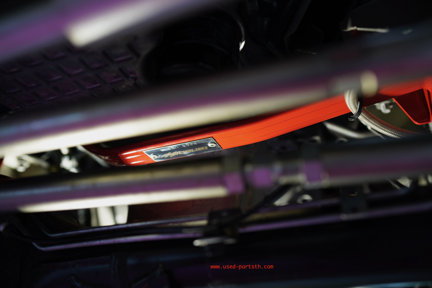

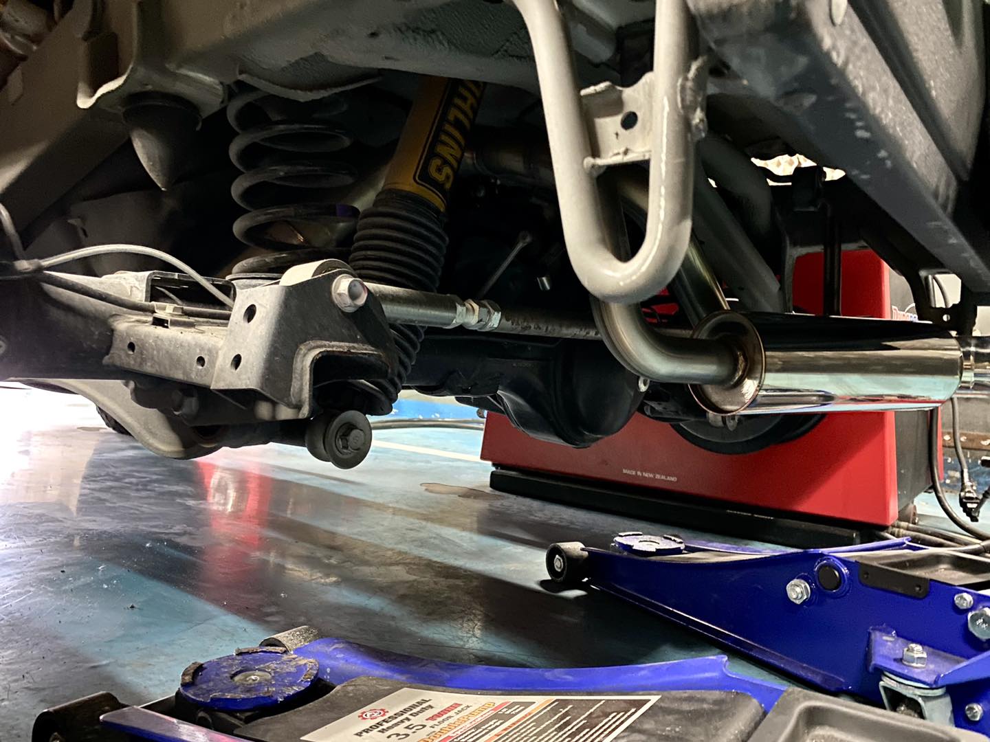

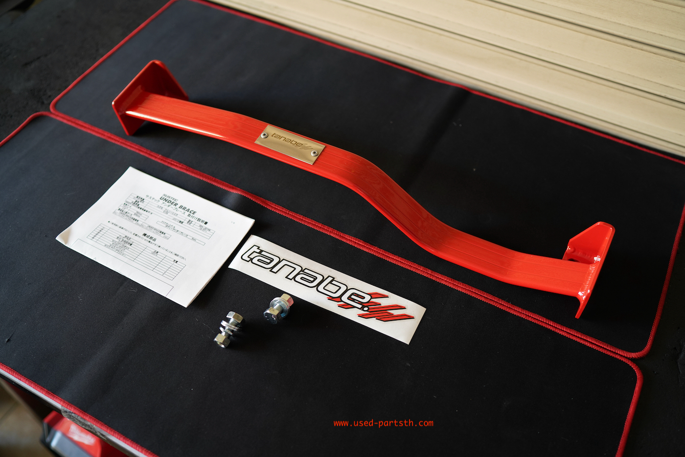

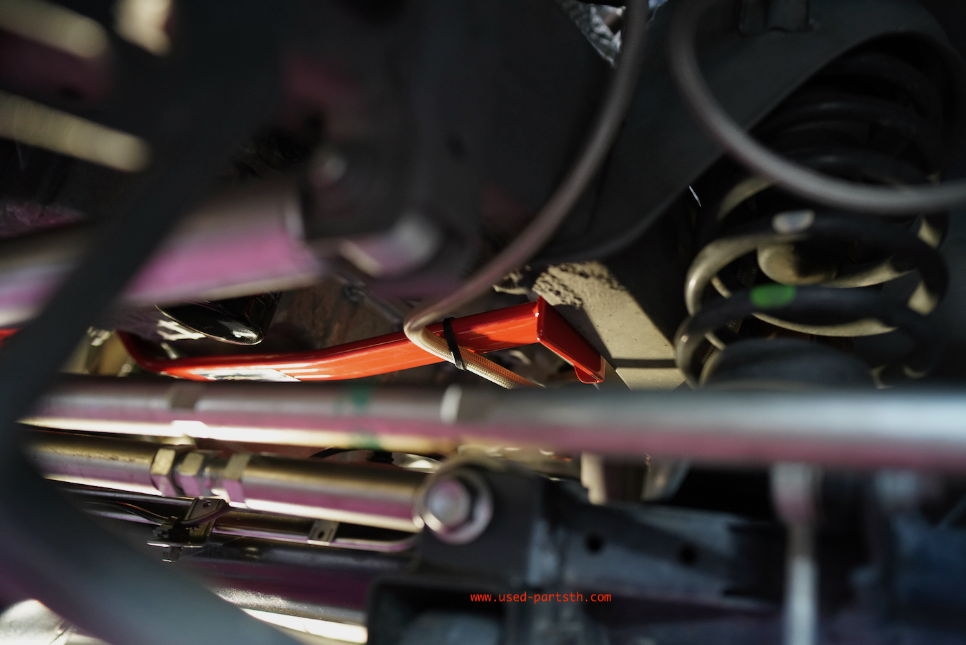

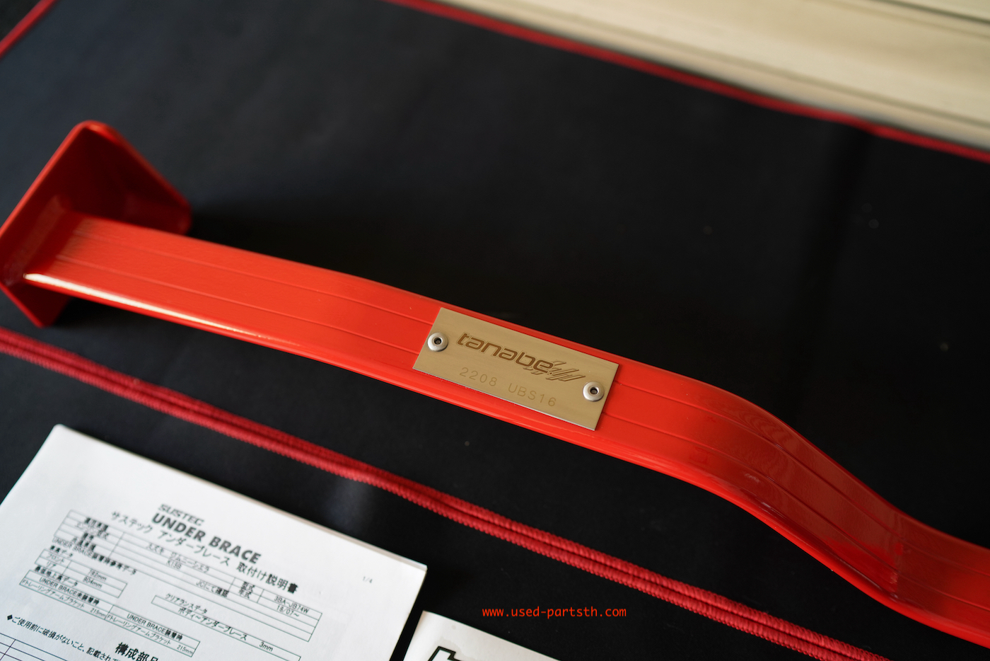

ของดี ใส่แล้วขับนิ่งขึ้น ไม่ต้องรอละใส่เลย
ติดตั้งชุดค้ำล่างหน้า Tanabe
ตรงรุ่น ไม่ต้องแปลง แล้วแล้วไม่ห้อย

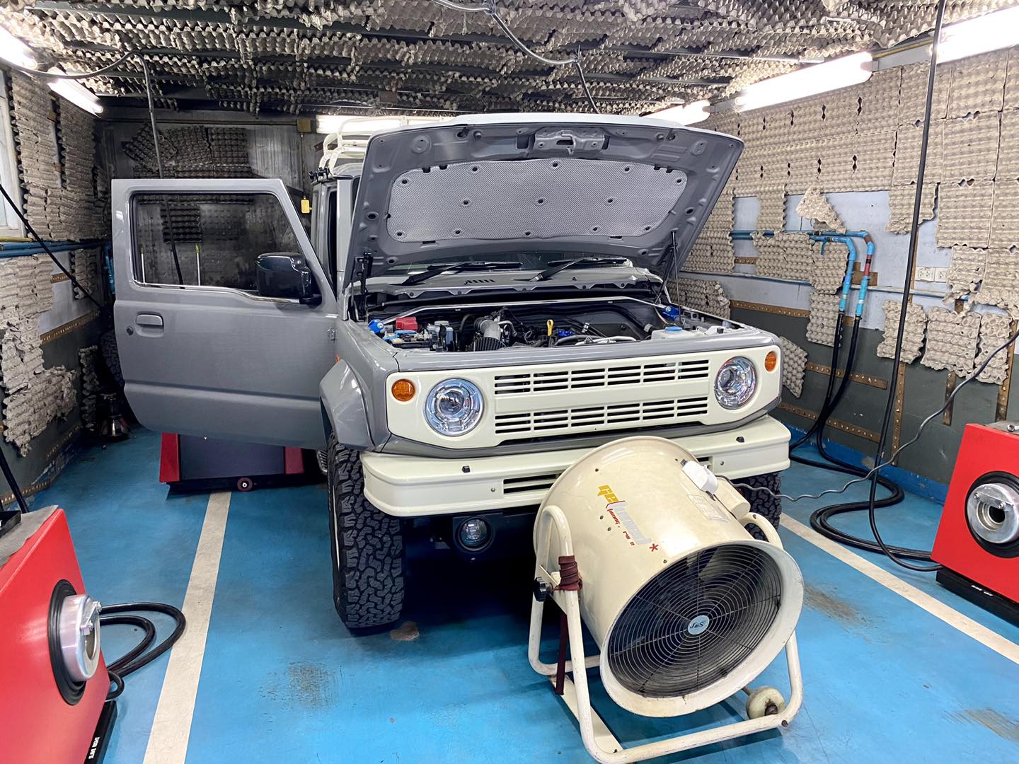

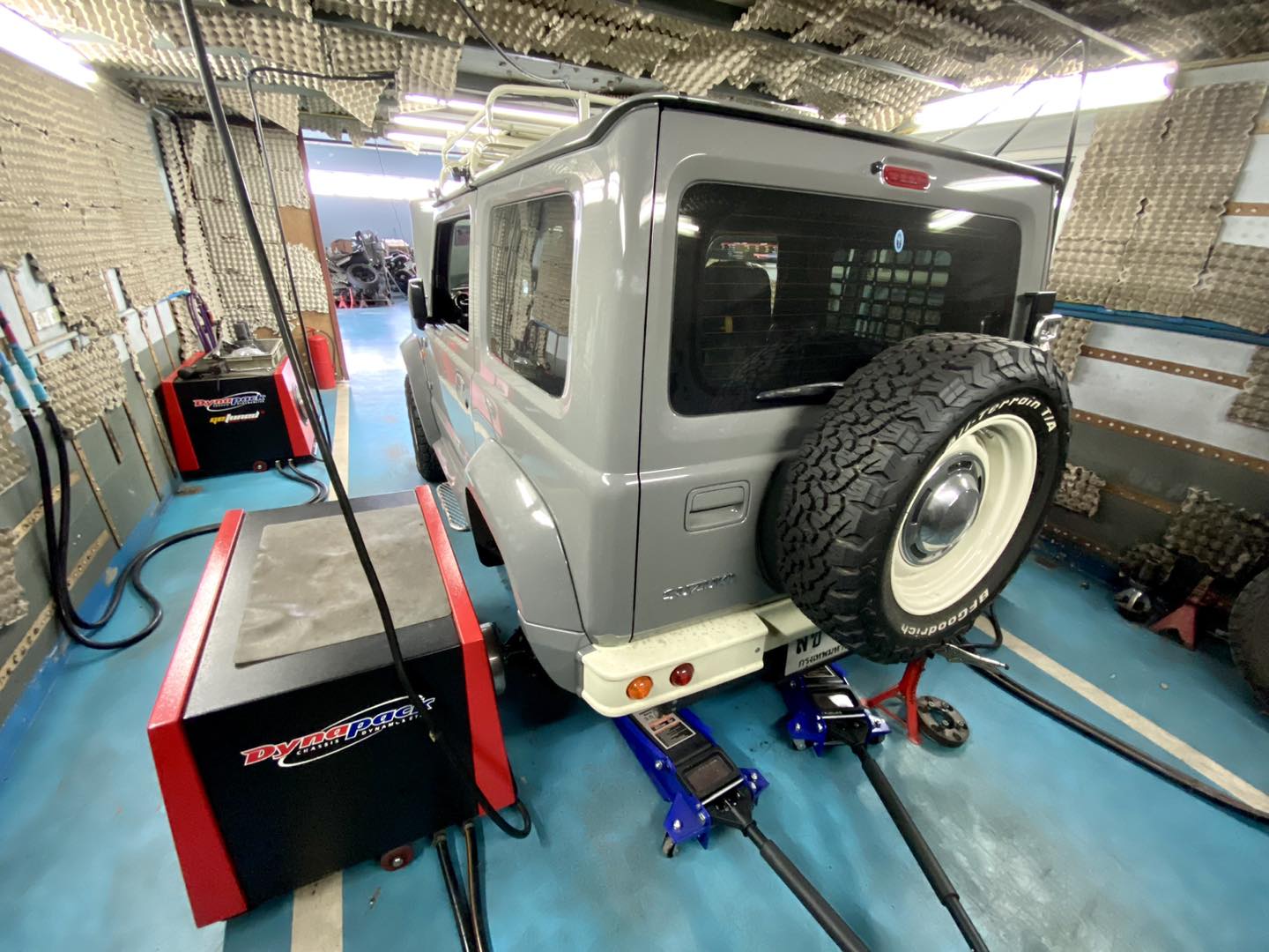

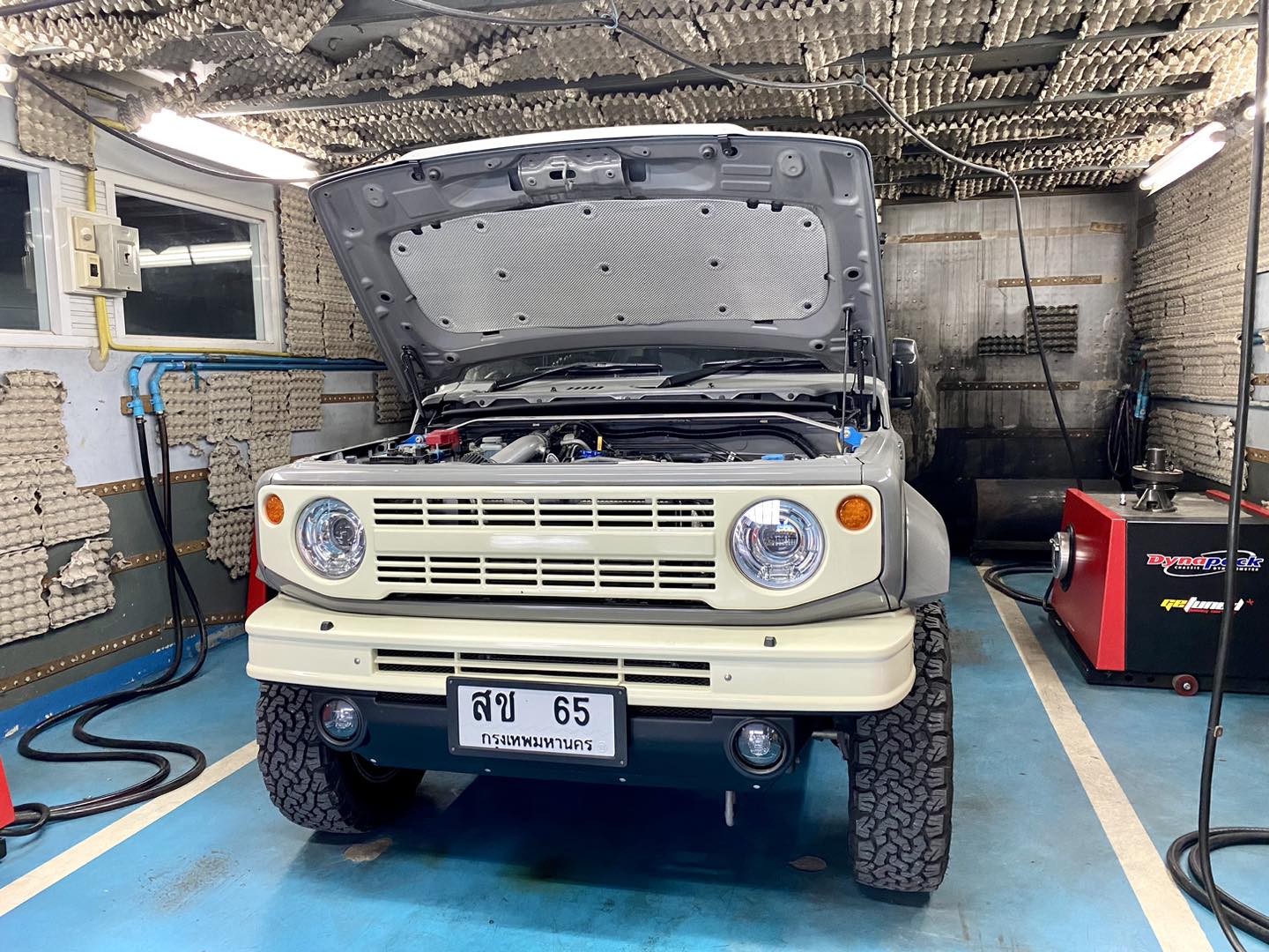

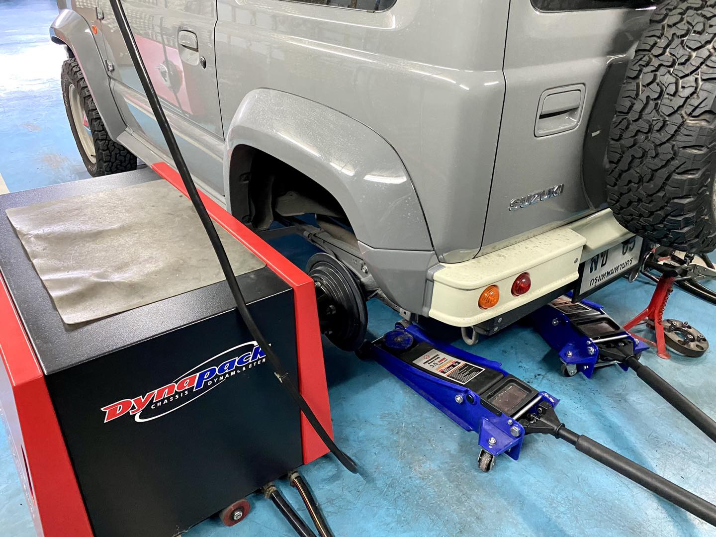

เอารถ New Jimny Little B. คันสีเทา
มาจูนกล่อง ECU ใหม่ ปรับจูนกันบนเครื่อง Dyna pack
เพิ่มกำลังให้เครื่อง เพิ่มการตอบสนองของคันเร่ง ขับง่ายขึ้น
กดเบาๆรถก็ไปได้เร็วขึ้น

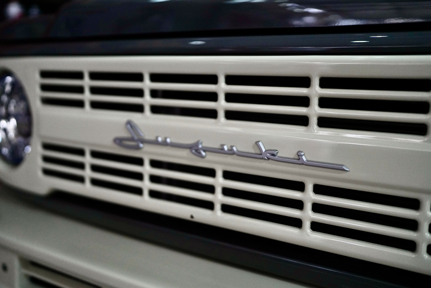

ใส่โลโก้กระจังหน้าลายเซ็นแท้

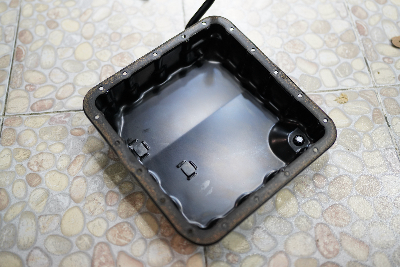

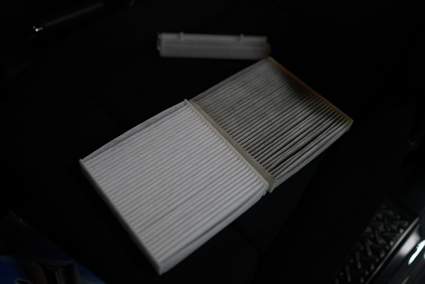

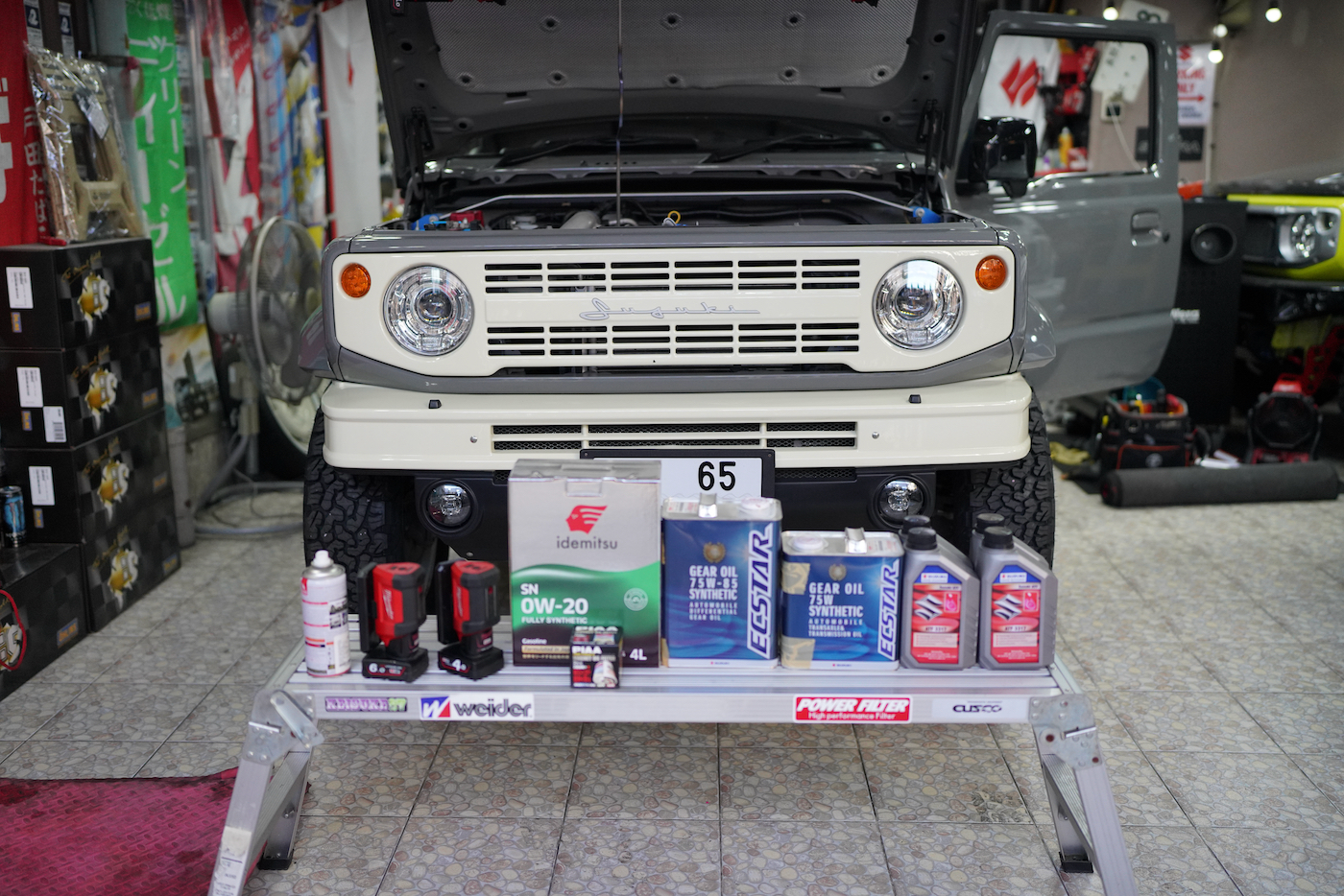

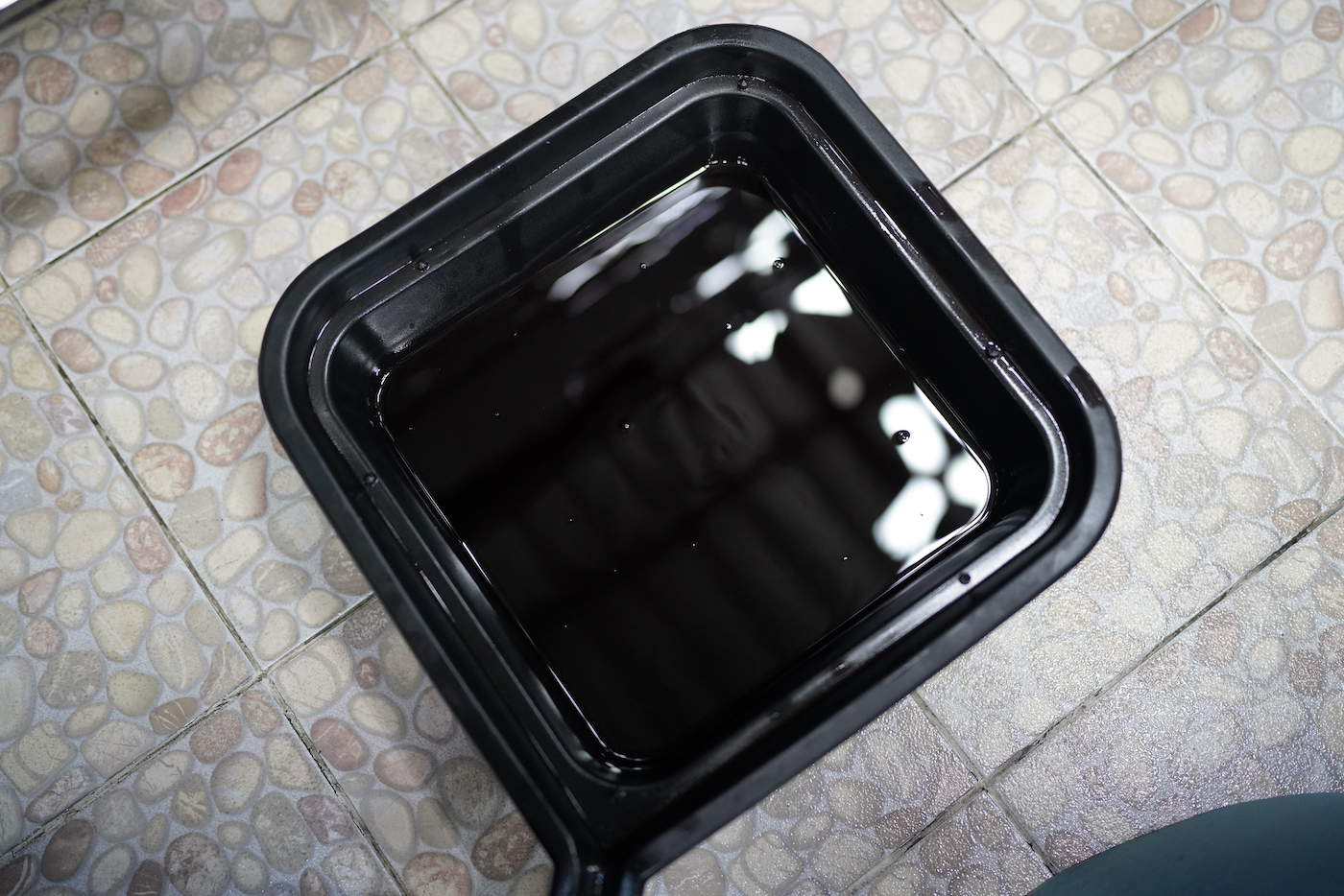

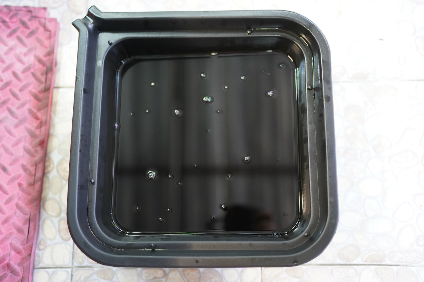

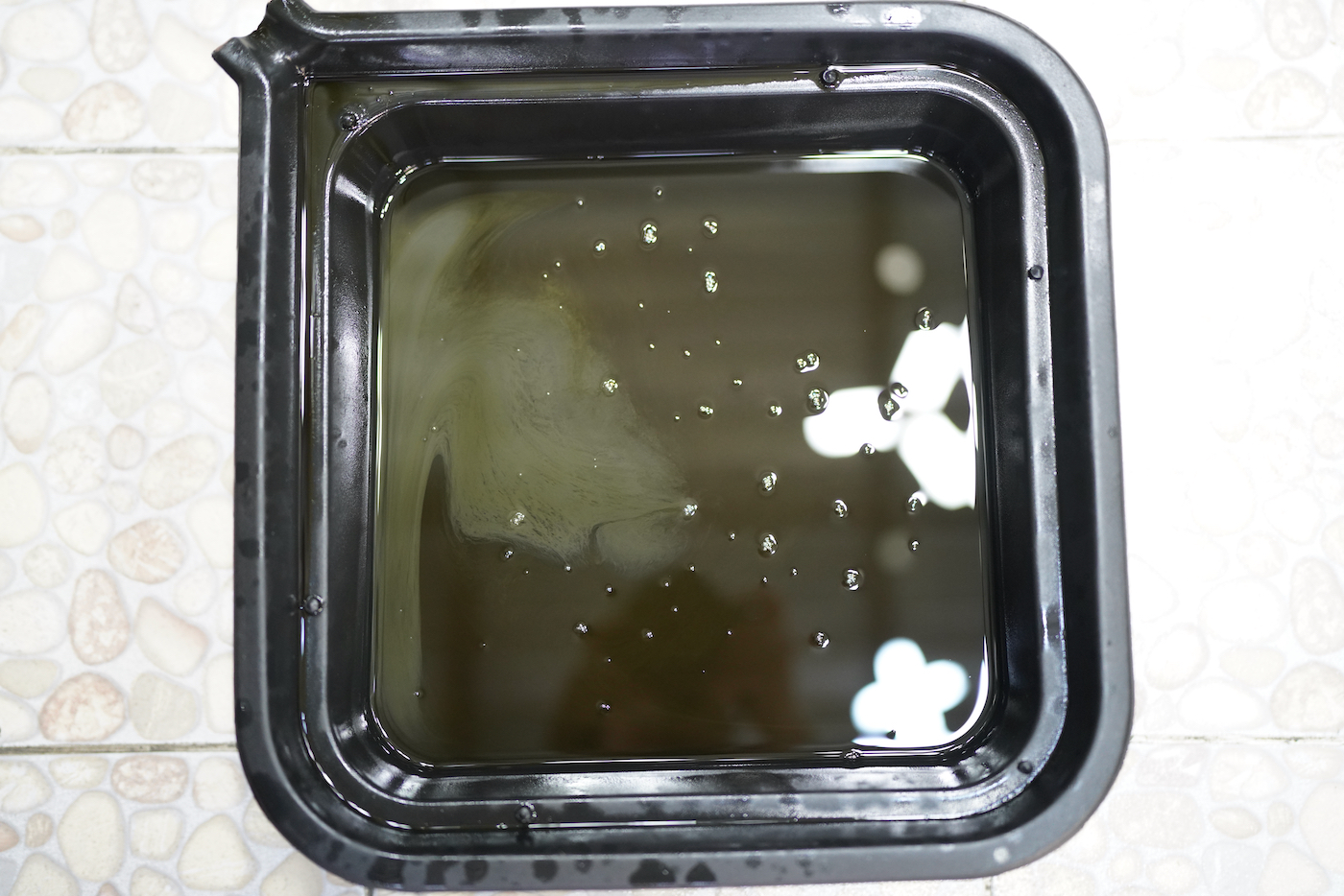

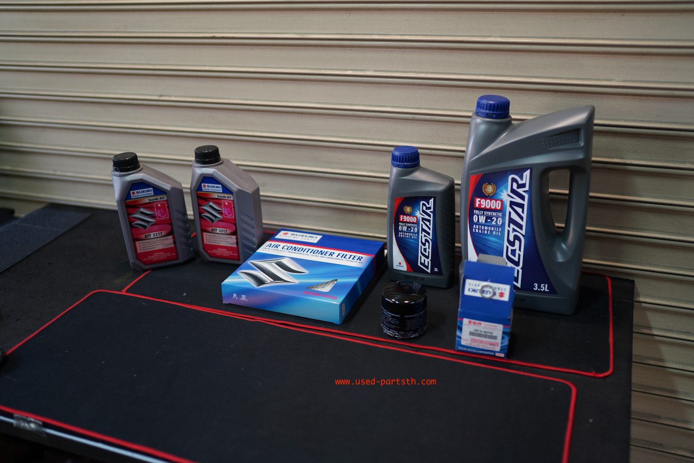

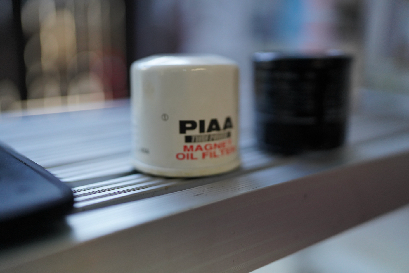

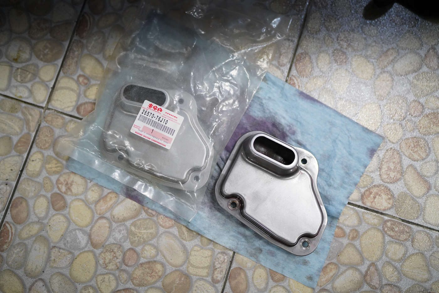

Service ชุดใหญ่รอบ 3 ปี
ไมล์น้อยวิ่งหมื่นกว่าโล
ของจำเป็นต้องเปลี่ยนเอาทีเดียวจบๆ
1. น้ำมันเครื่องสังเคราะห์แท้
2. กรองน้ำมันเครื่อง PIAA ตัวท๊อป
3. น้ำมันเฟืองท้ายหน้า
4. น้ำมันเฟืองท้ายหลัง
5. น้ำมันเกียร์ทรานเฟอ ( เกียร์กลาง )
6. น้ำมันเกียร์ AUTO
7. กรองเกียร์ AUTO
8. เปิดอ่างล้างเกียร์ AUTO
9. กรองแอร์
10. ล้างกรองอากาศ

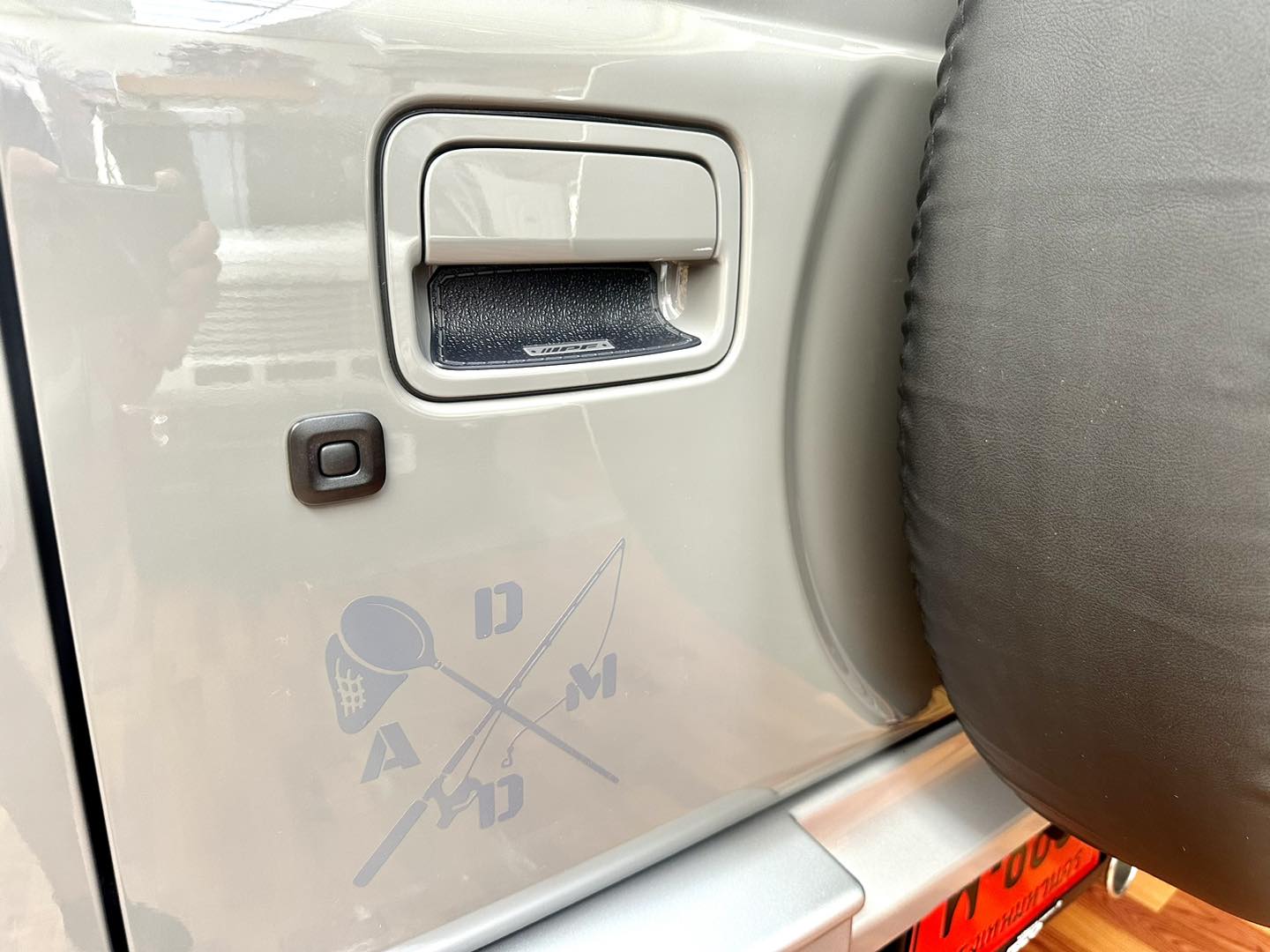

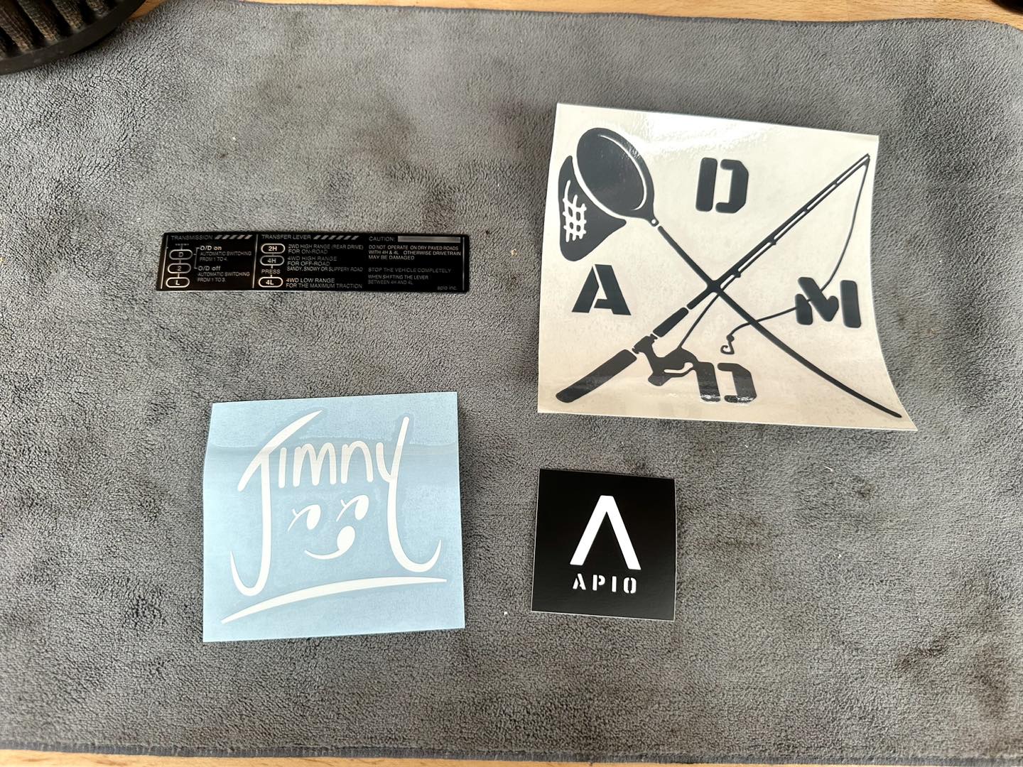

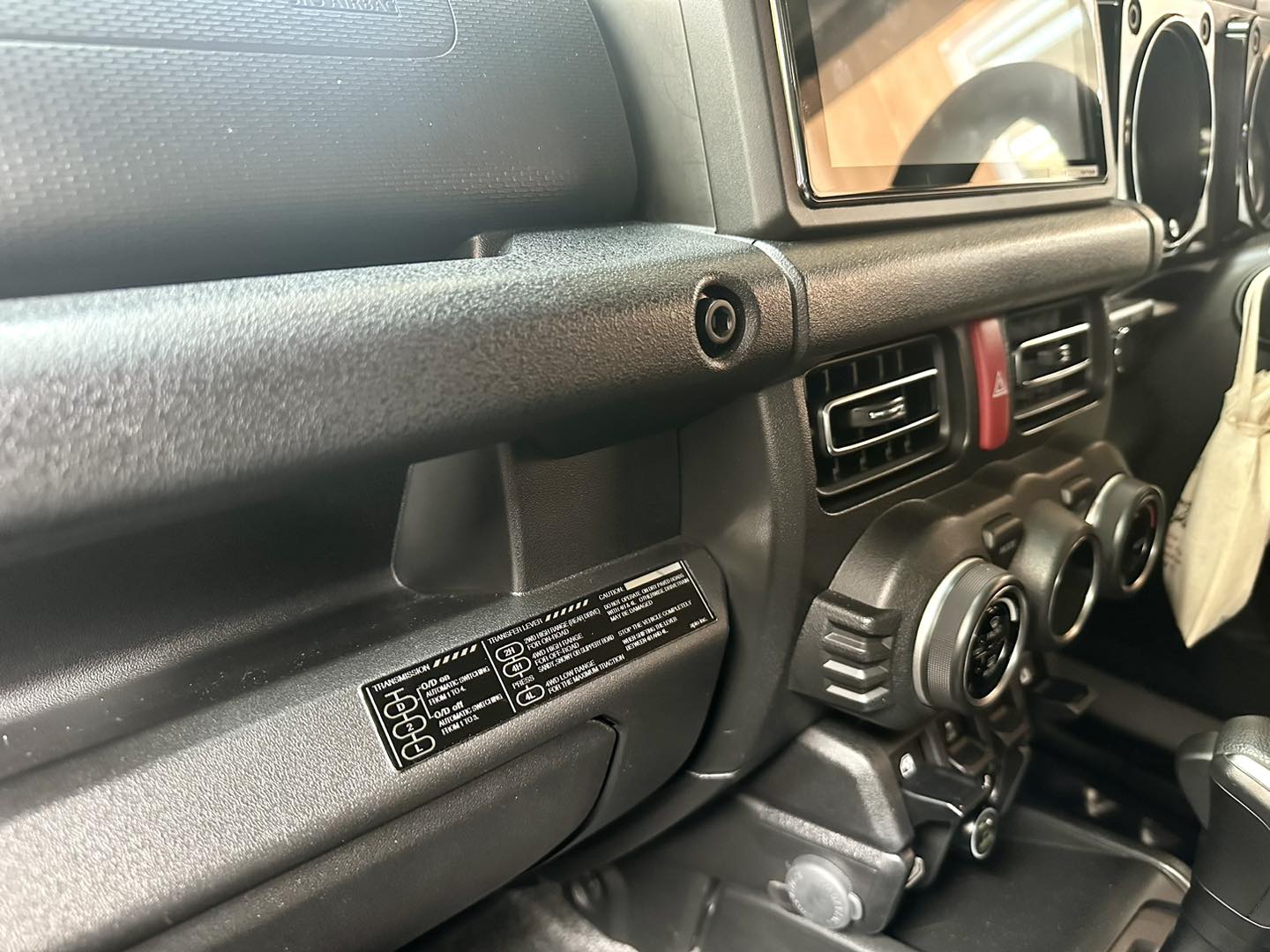

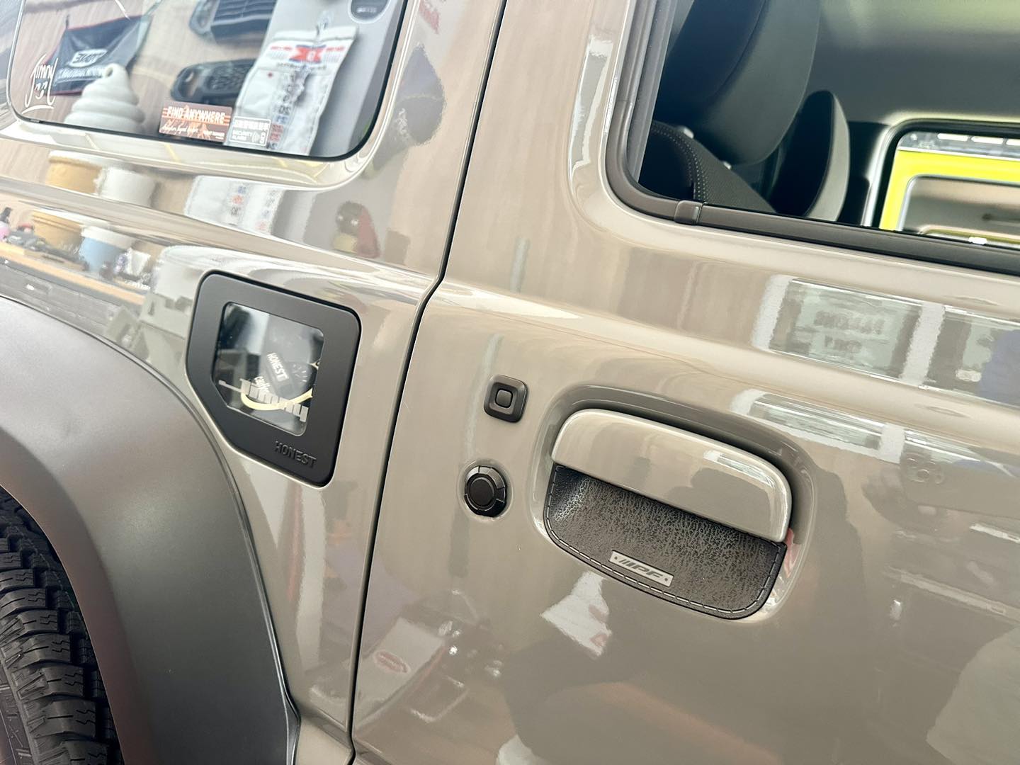

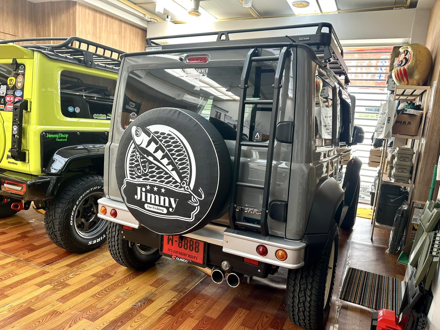

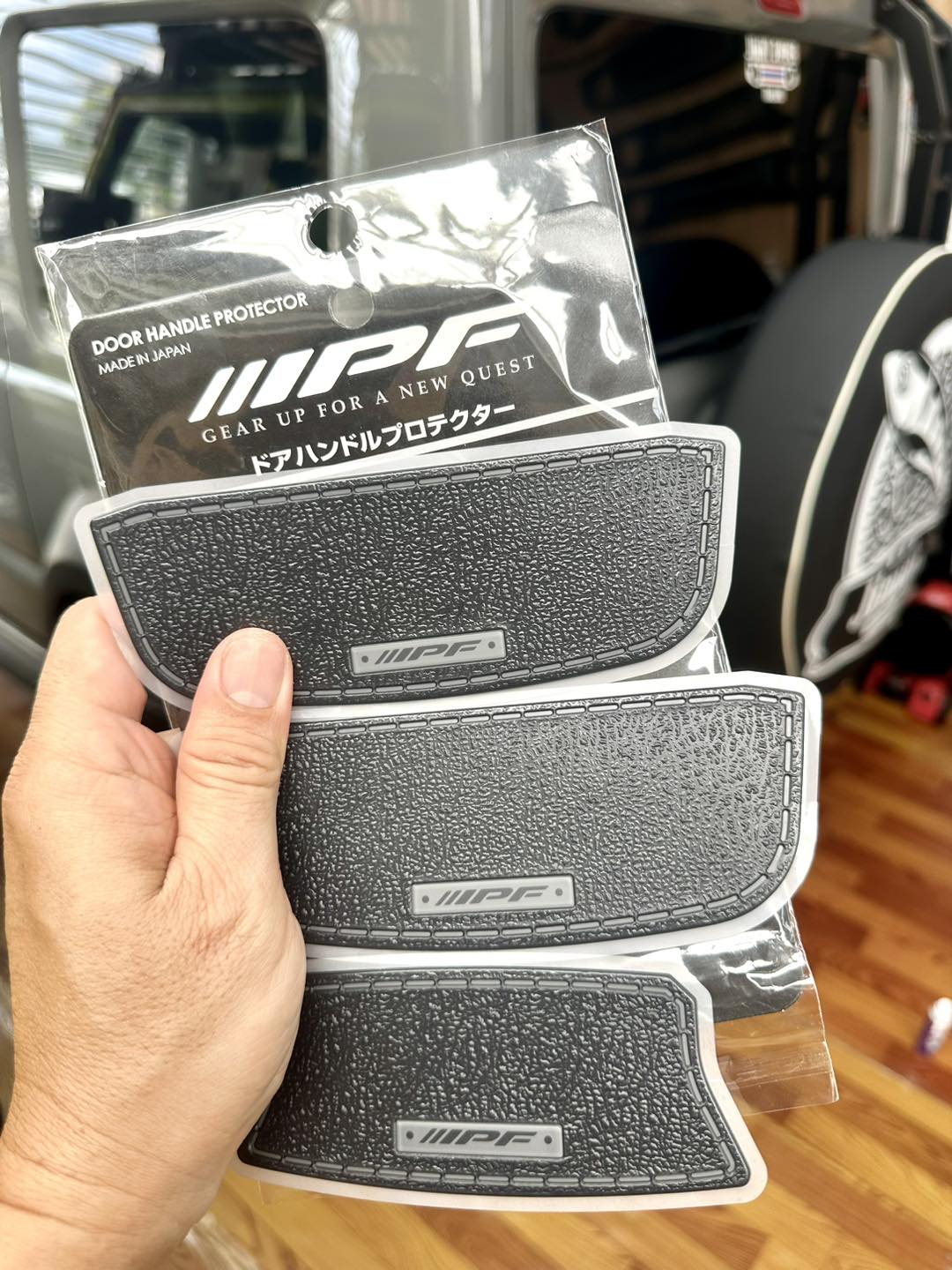

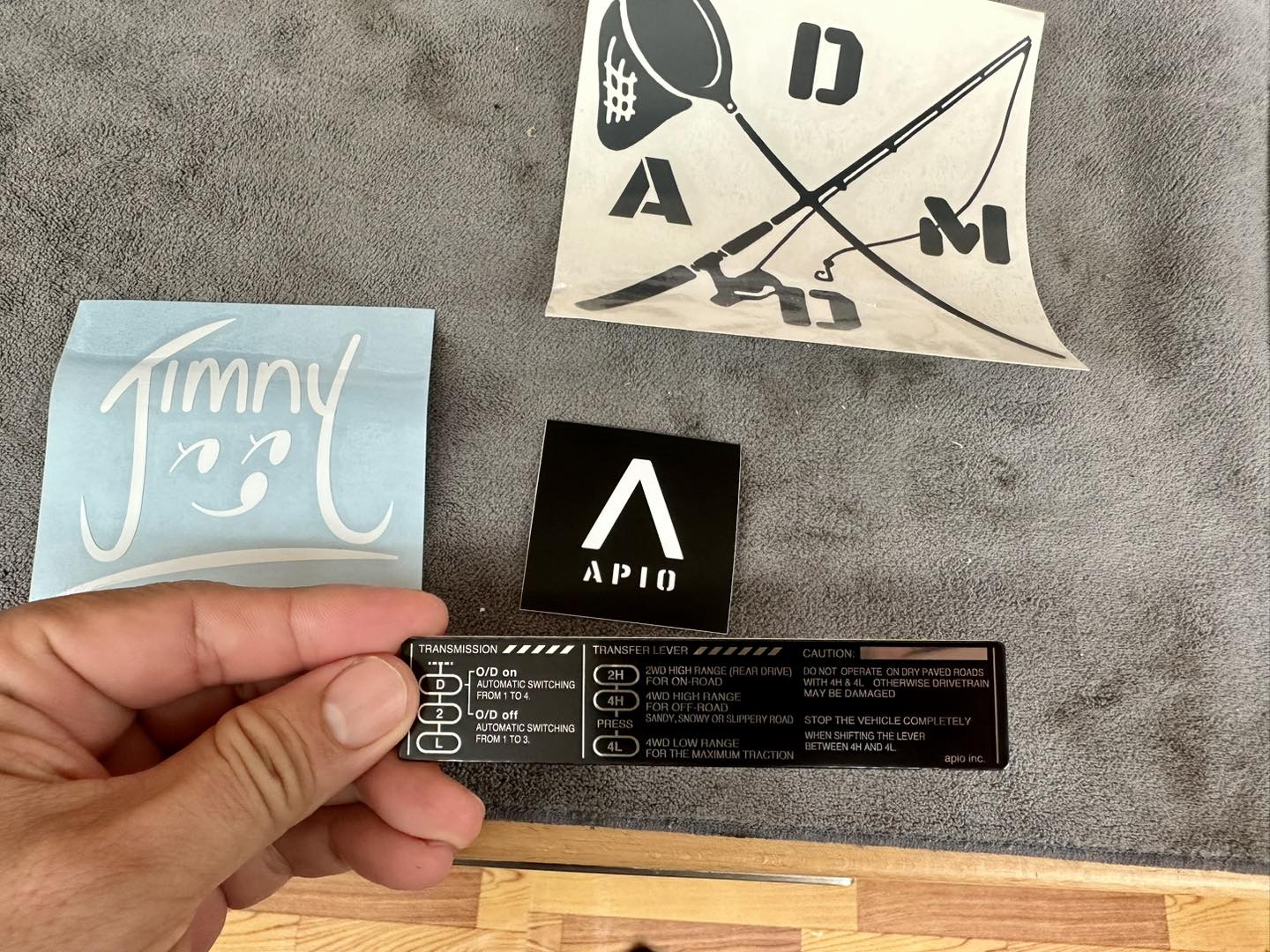

เพิ่มความสวยงามพร้อมกับปกป้องรถ
Jimny
Damd
Apio
IPF
