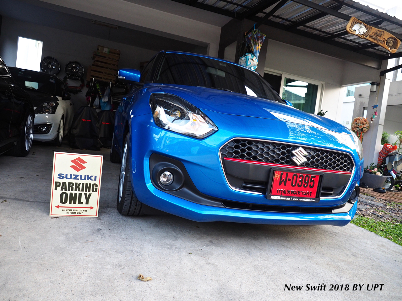

New Swift 2018 BY UPT ปรับแต่งเต็มรูปแบบ JDM
NEW SWIFT PROJECT 2018 BY UPT
คันนี้ตั้งใจทำไว้สำหรับการใช้งานทั่วไป เน้นขับดี ประหยัดน้ามัน ใช้งานได้จริง
เริ่มจากภายนอกเป็นบอดี้พาสรอบคันของ SWIFT SPORTZC33S JAPAN กันชนหน้า สเกตข้าง L R กันชนหลัง ชุดฝาท้ายหลังตัวนอก มาพร้อมกับกระจกสีดำแบบไม่ต้องติดฟิมล์ มองจากด้านในสว่างไม่มืด
สปอยเลอร์หลังคาก็เปลี่ยนไปใช้ของ SWIFT SPORT ทั้งหมด ตัวนี้จะมีไฟเบรค LED สีขาว แต่พอเบรคแล้วจะแดงครับ ไฟตัดหมอกใช้ของ IPF สีรุ้ง เรียกว่าภายนอกยกของตัวSWIFT SPORT ZC33S มาครบๆเลย ส่วนสีก็ไม่ได้ทำใหม่ เพราะสั่งสีน้ำเงินมาจากญี่ปุ่นเลย
ท่อไอเสียแต่งของ FGK FUJITUSBO RM+C ตัวท๊อปสุดปลายท่อเป็นคาร์บอน สั่งมาชุดใหญ่ทั้งเส้น ในห้องเครื่องเพิ่มฝาปิดน้ำมันเครื่อง ฝาปิดหม้อน้ำ คาดแบตเตอรี่ Monster Sport

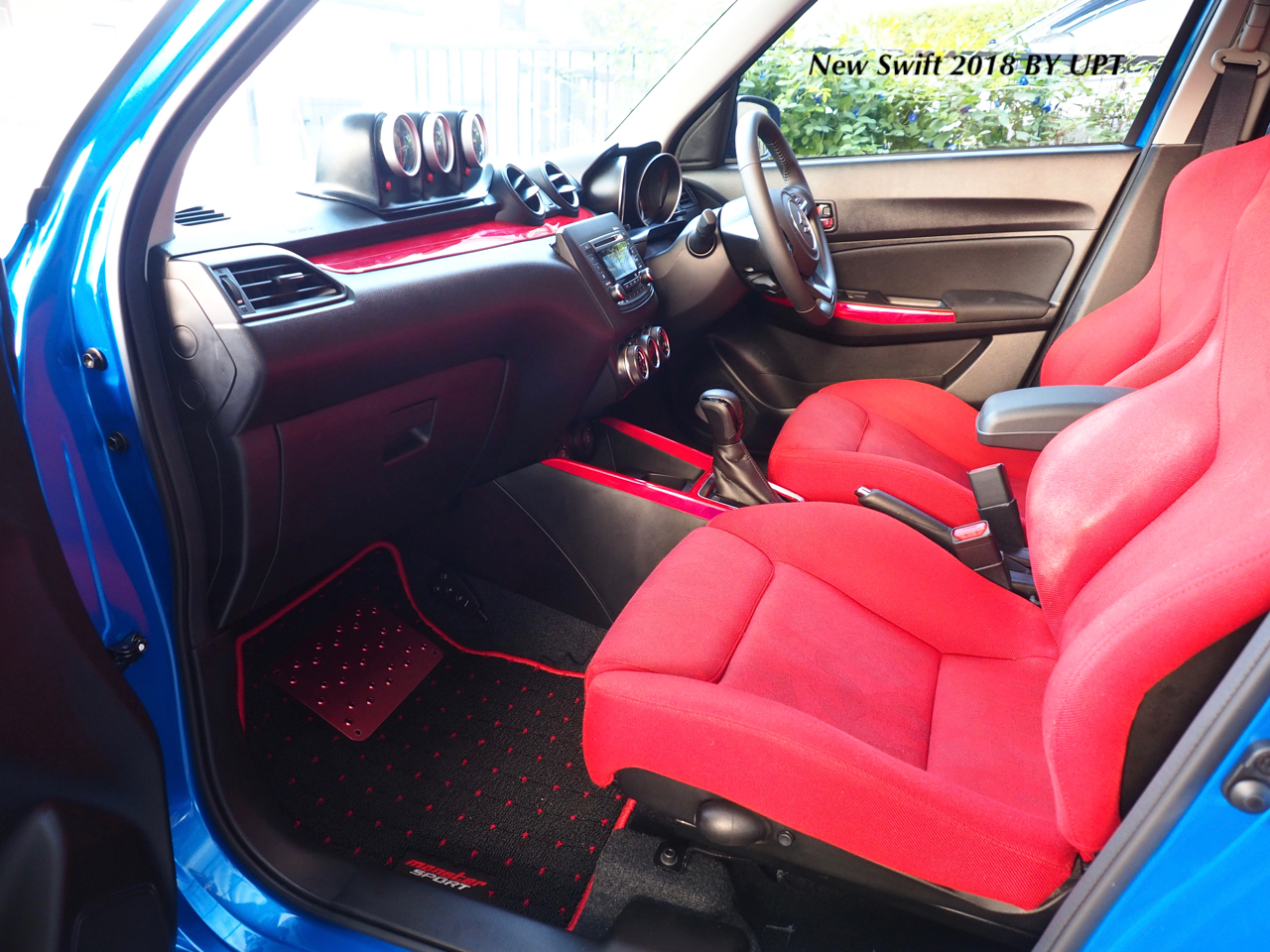

ภายใน เปลี่ยนมาใส่เบาะหน้า หลังของ SWIFT SPORT ZC33S พวงมาลัยก็เช่นกัน เป็นหนังรูสลับหนังเรียบด้ายสีแดง มาพร้อมแพ็ดเดิ้ลชิฟ
พรมเปลี่ยนใช้ของ SWIFT SPORT ZC33S ที่วางแขนสไลด์ของแต่งตรงรุ่น ชุดครอบคอนโซลหน้า คอนโซนเกียร์ แผงประตู ซ้าย ขวา เป็นคาร์บอนแดงจาก SWIFT SPORT ZC33S

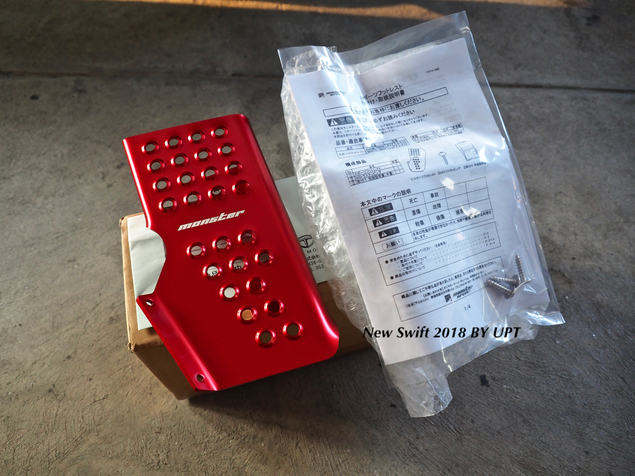

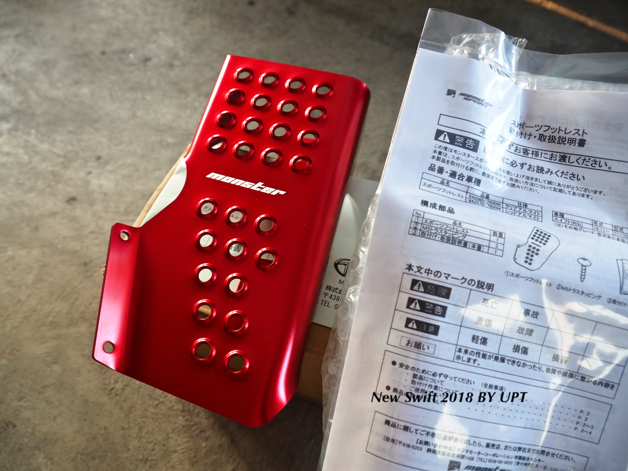

แป้นพักเท้าของ Monster Sport ครอบกระจกของ SUZUKI SPORT

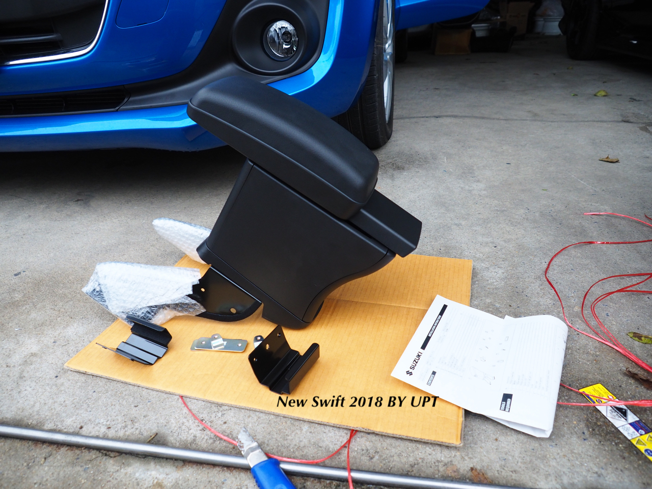

กล่องวางแขน - SUZUKI OPTION JP

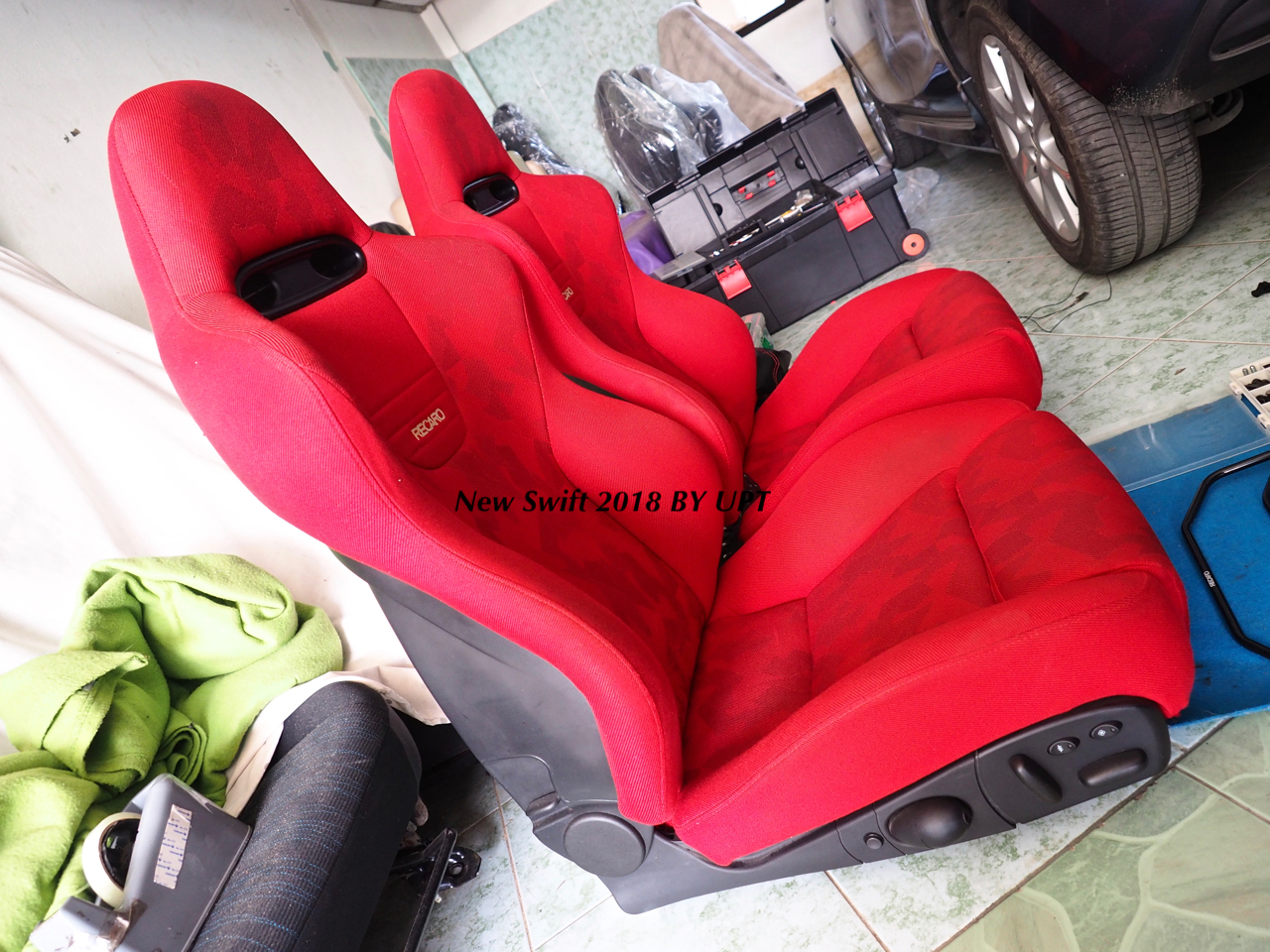

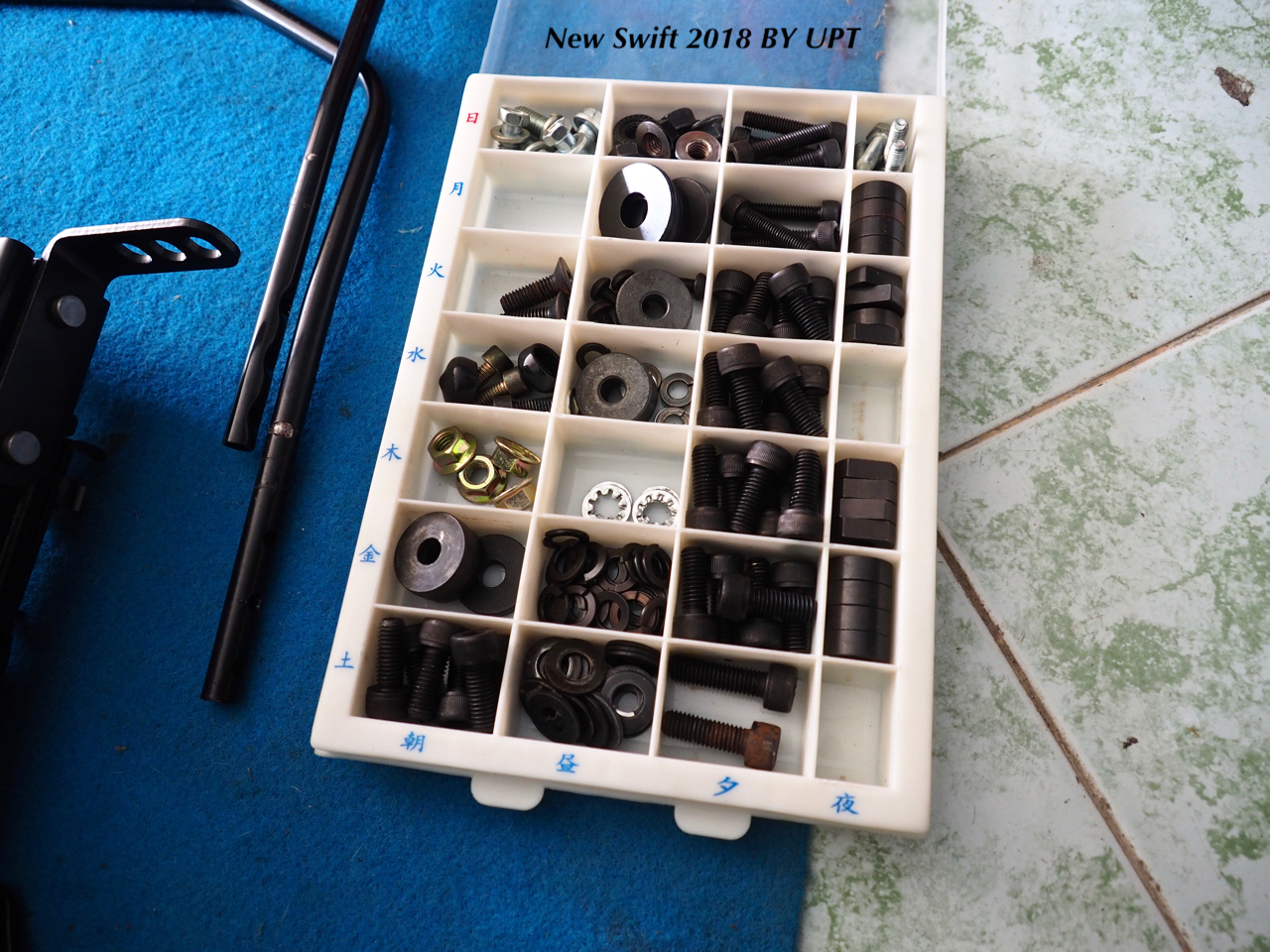

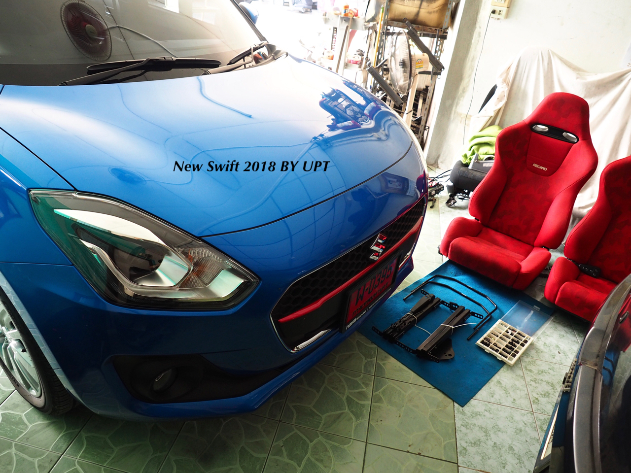

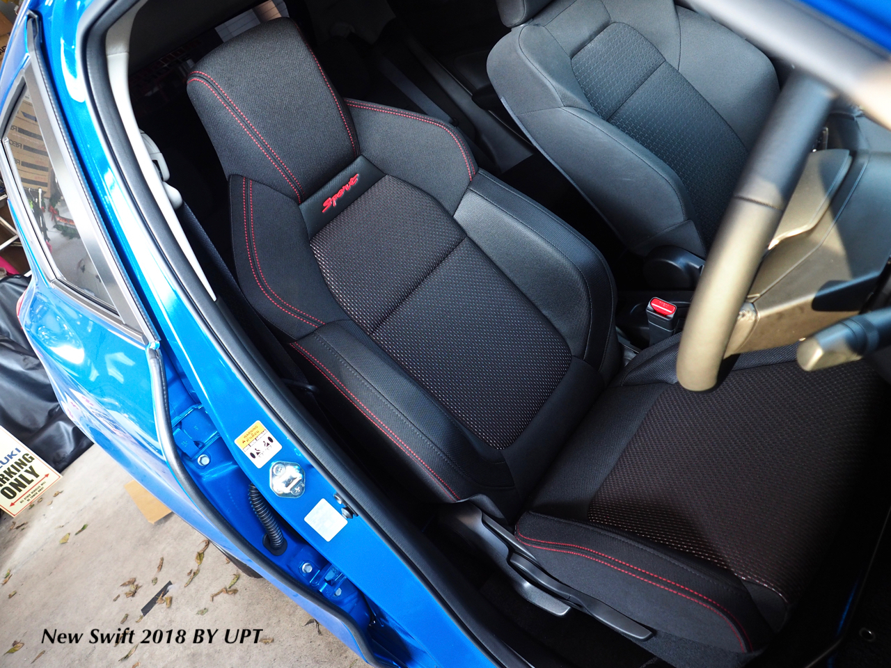

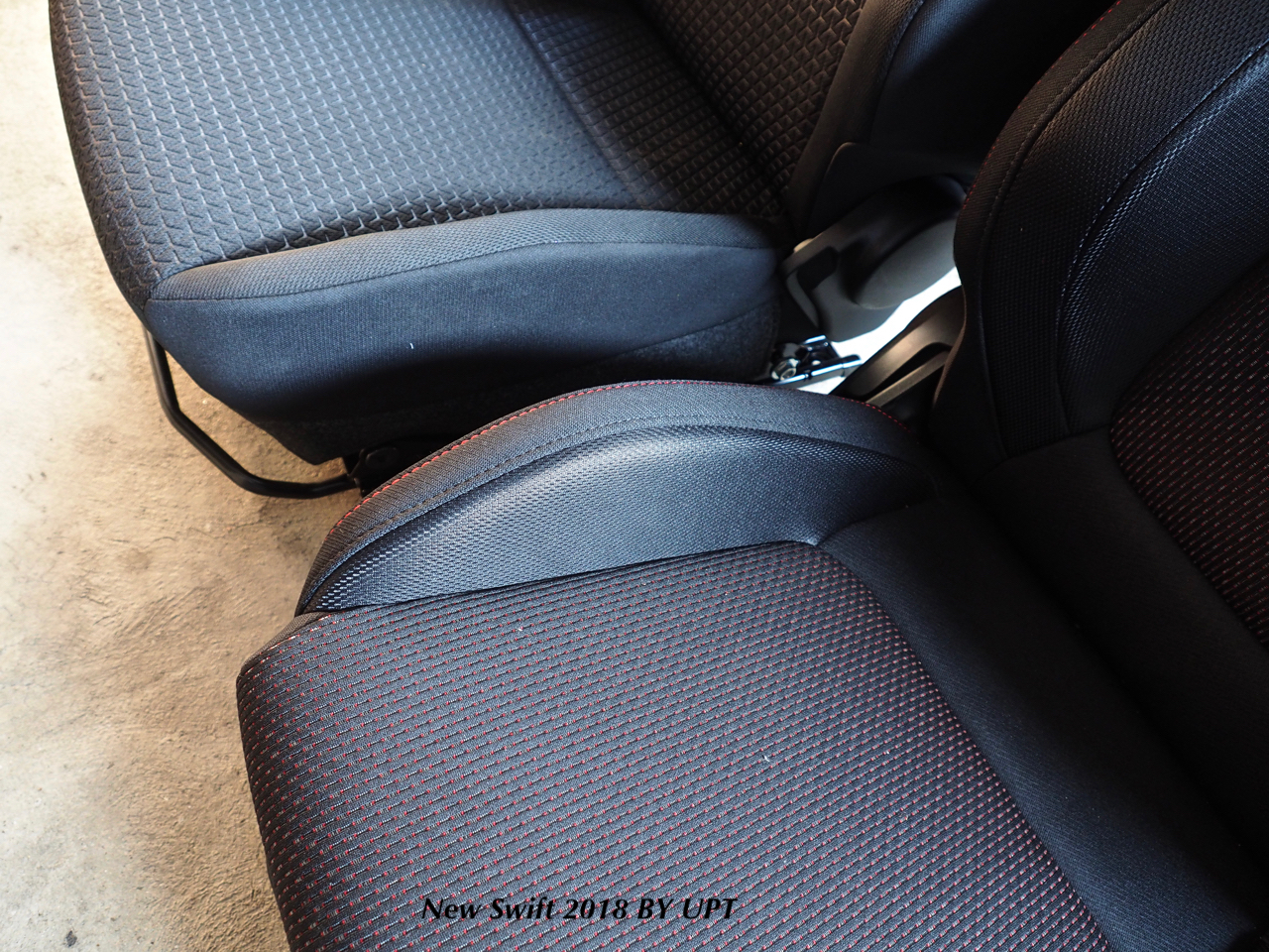

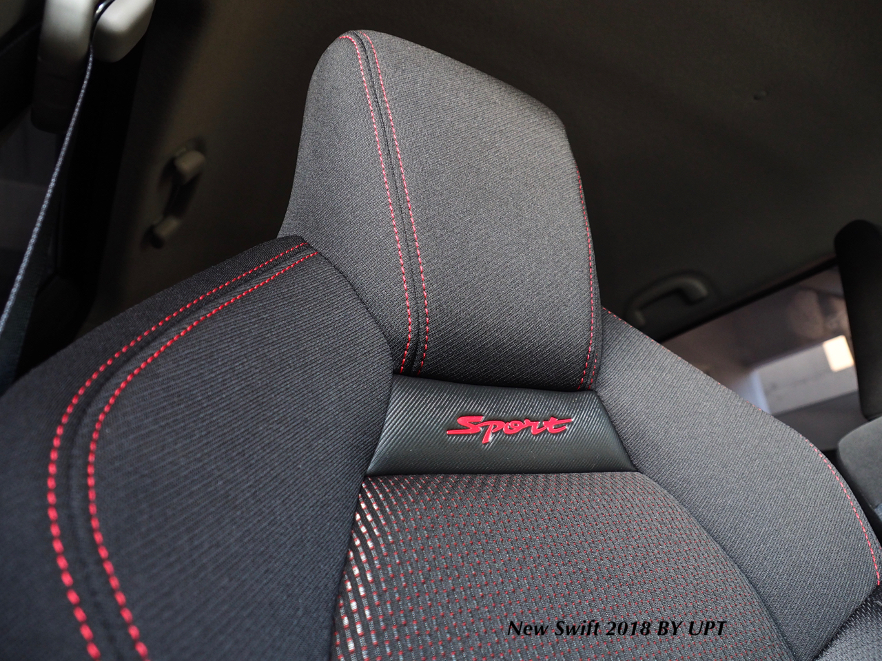

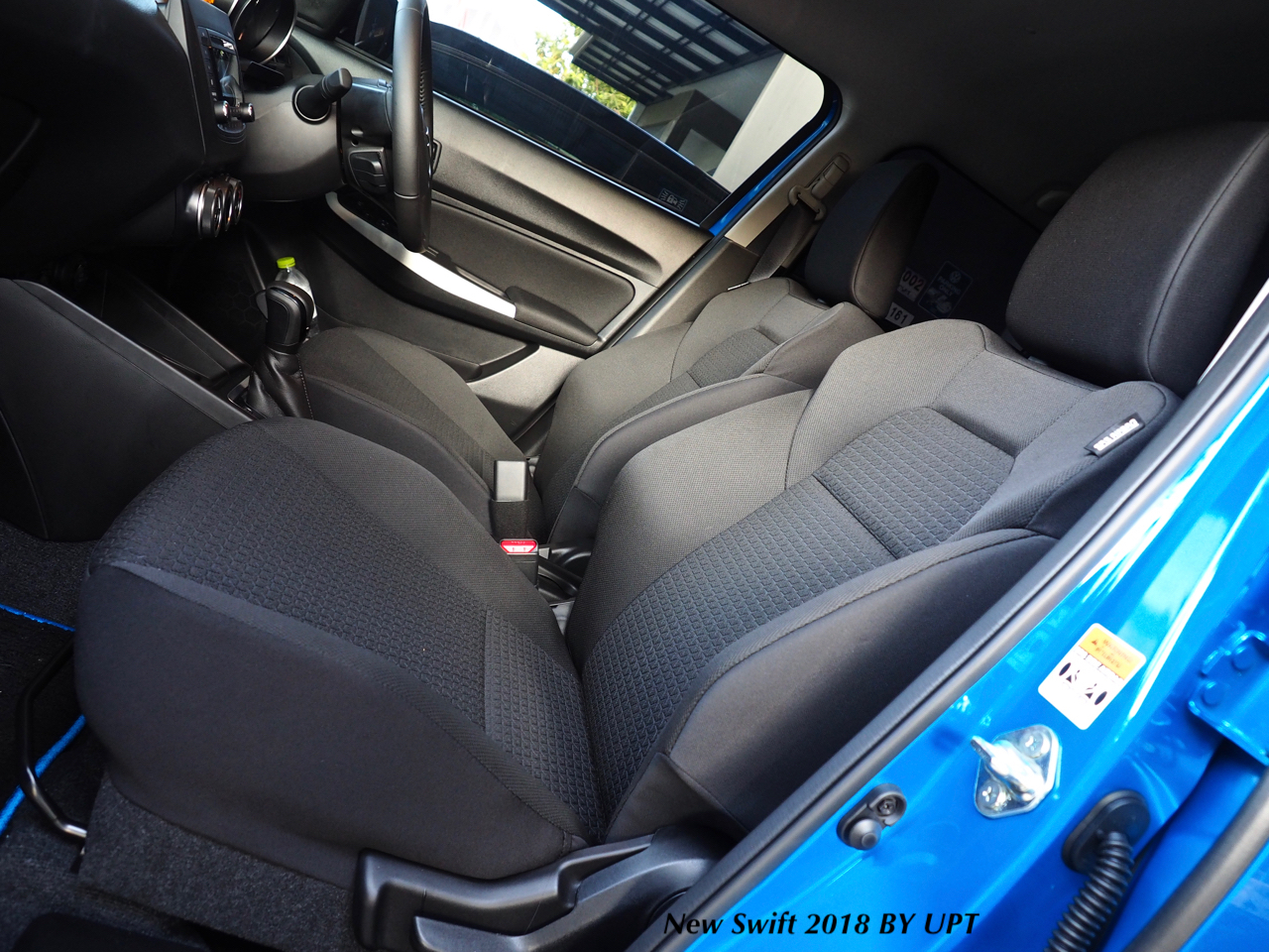

เปลี่ยนลองใส่เบาะตัว Sport ใหม่ ได้ความแน่นกระชับตัวมากกว่าเบาะเดิม ฟองน้ำก็ดีกว่า ขันน๊อต 4 ตัวจบ

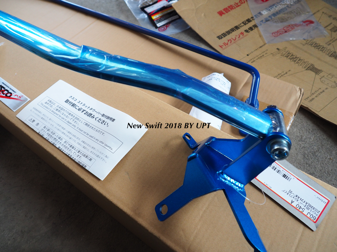

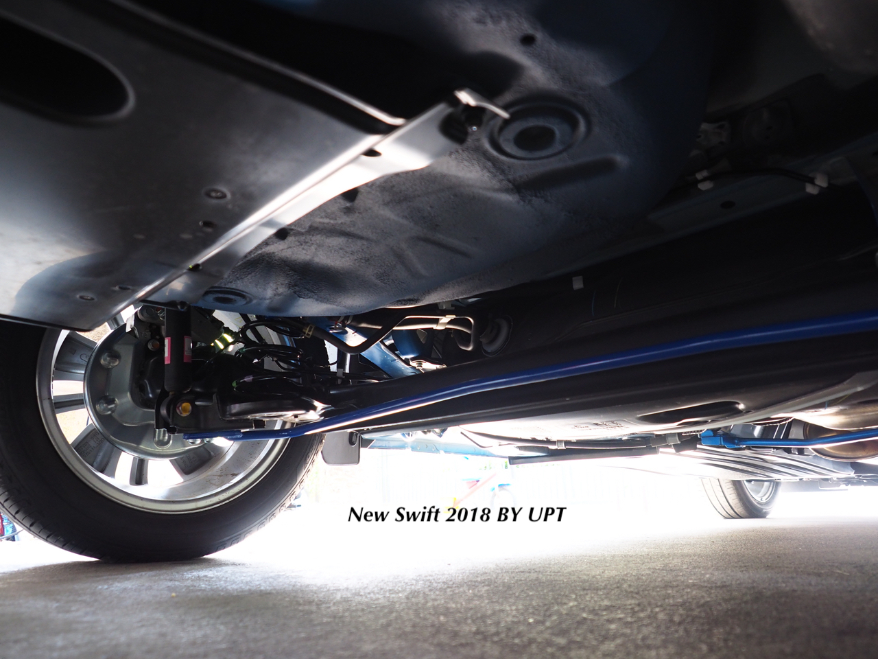

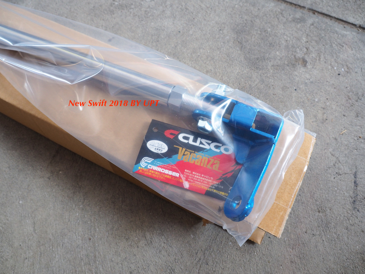

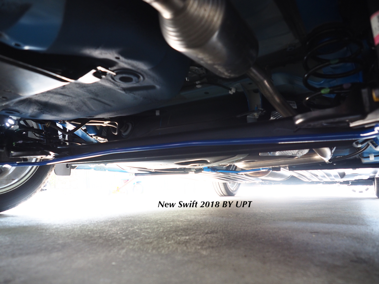

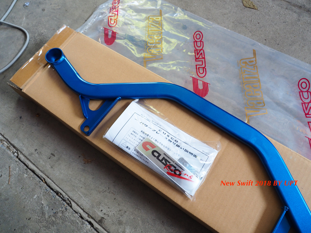

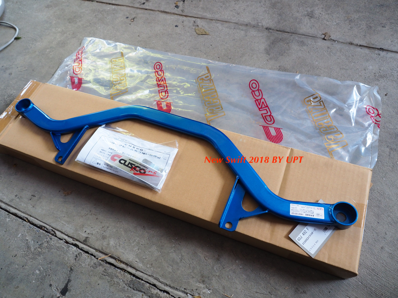

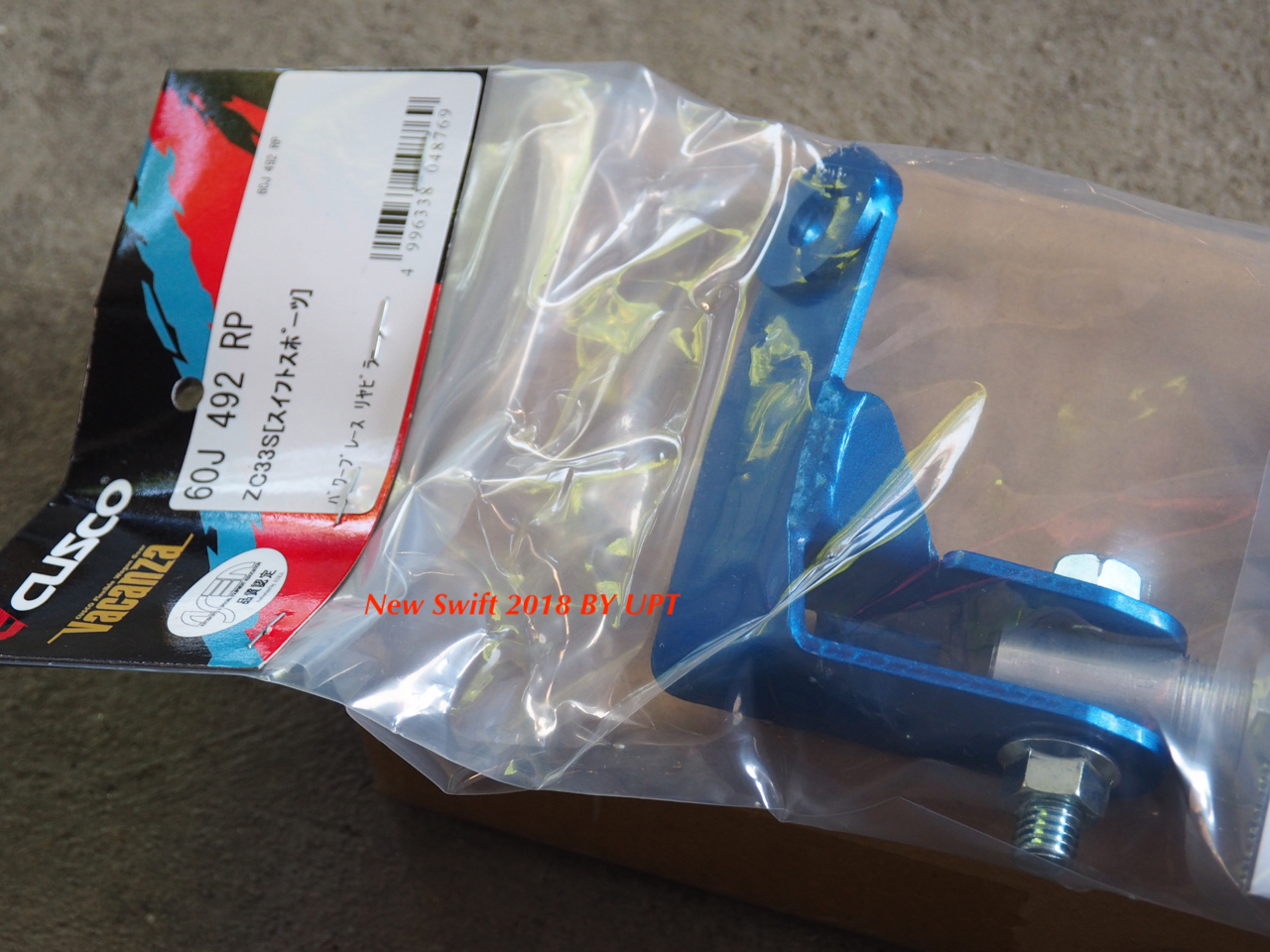

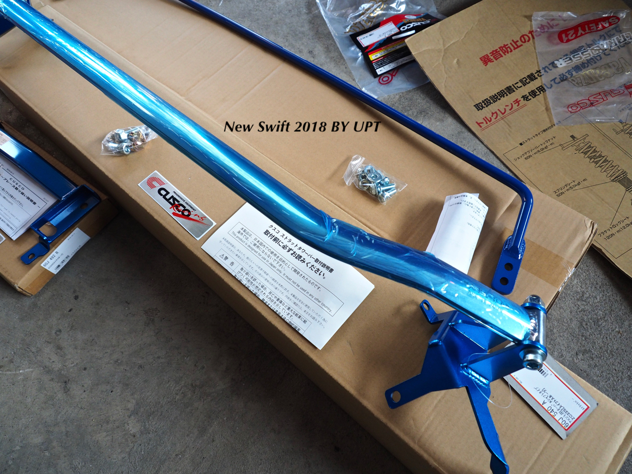

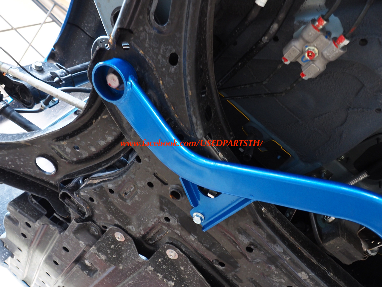

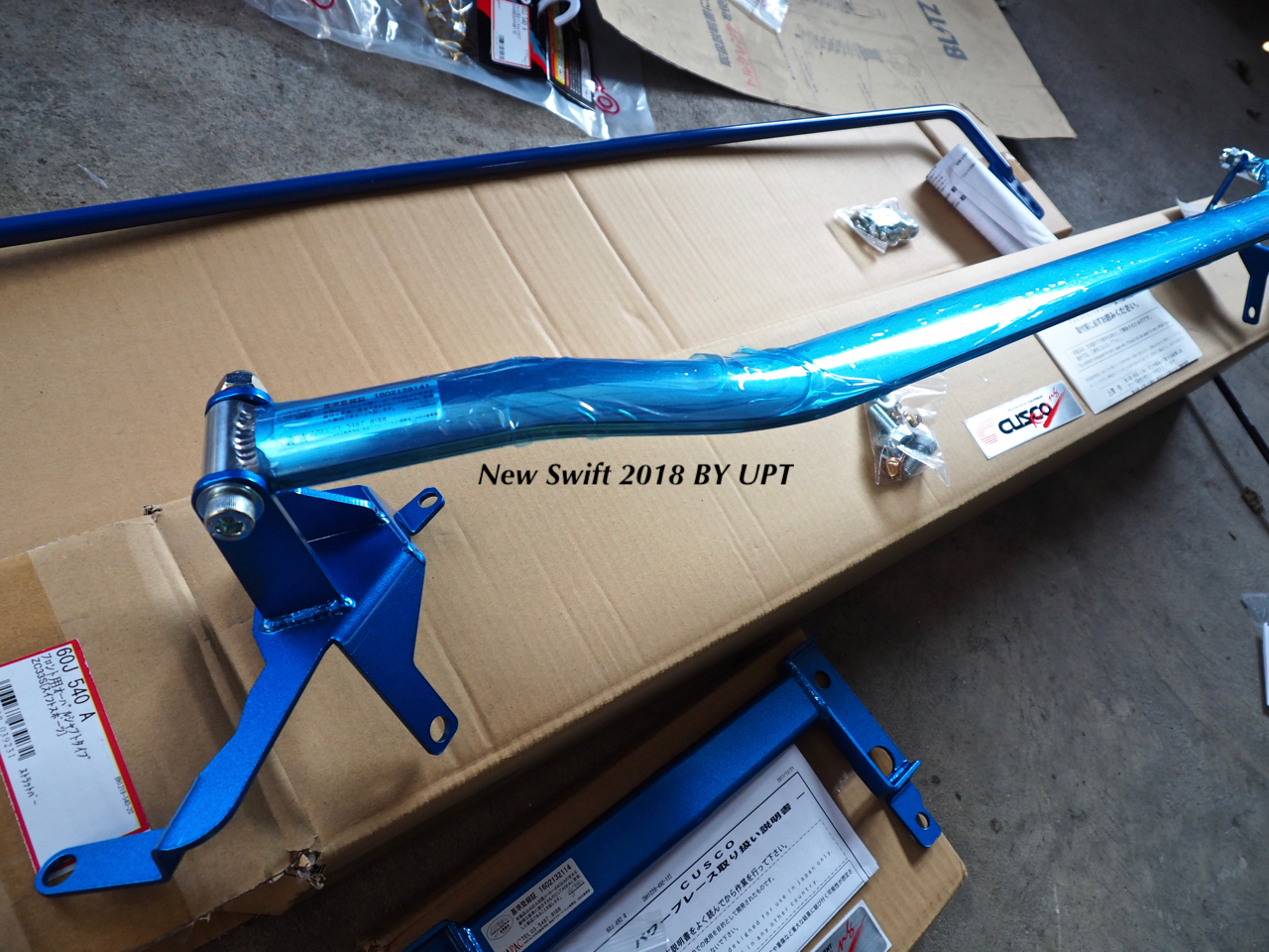

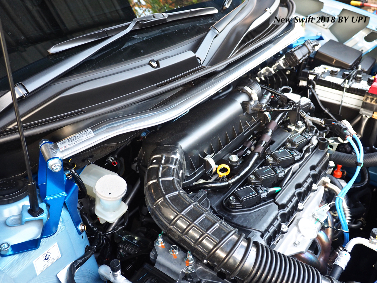

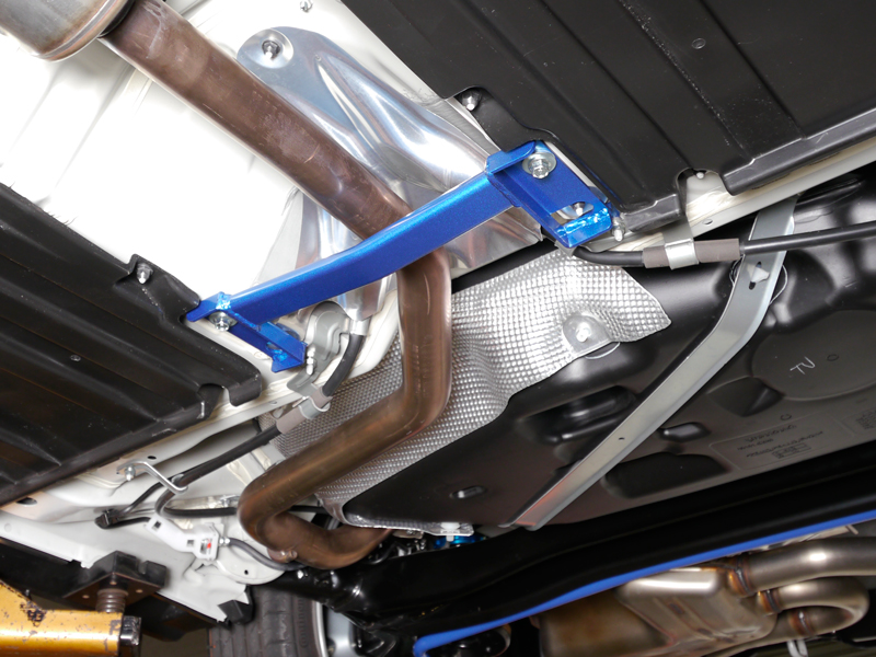

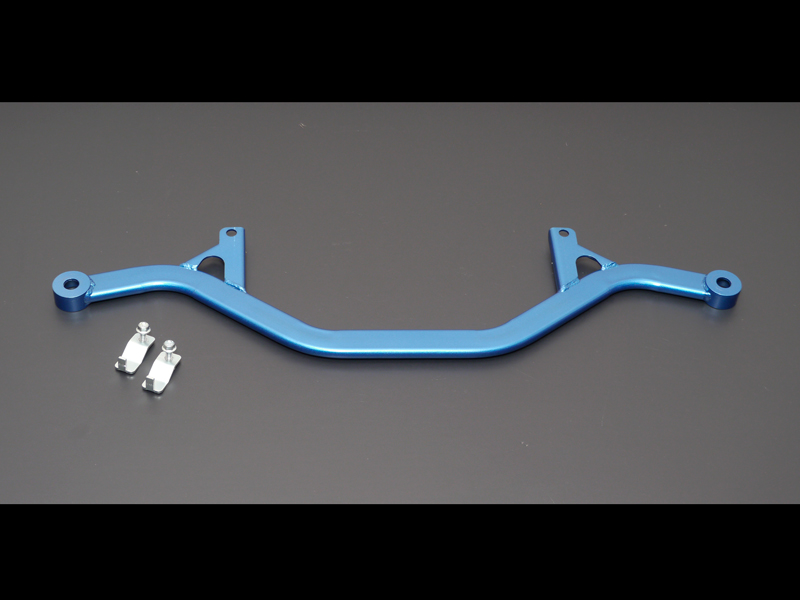

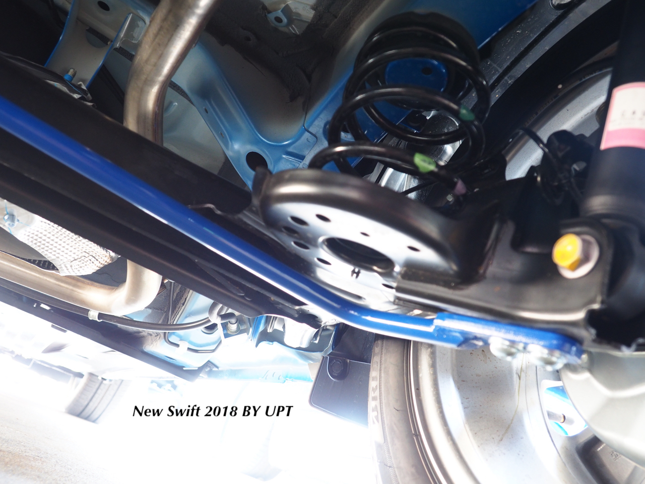

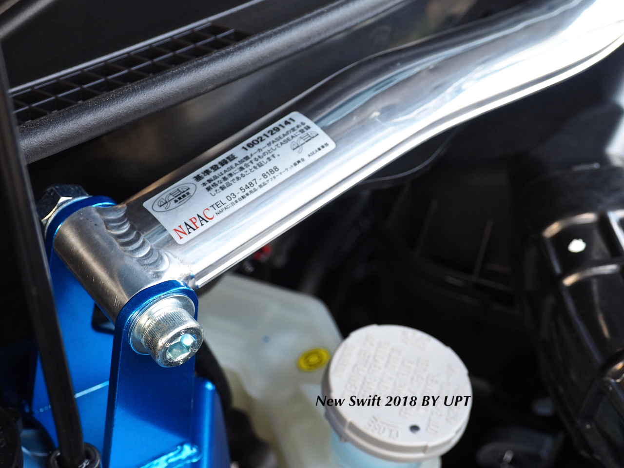

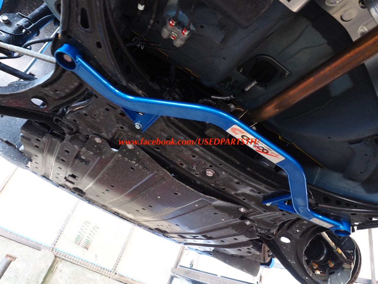

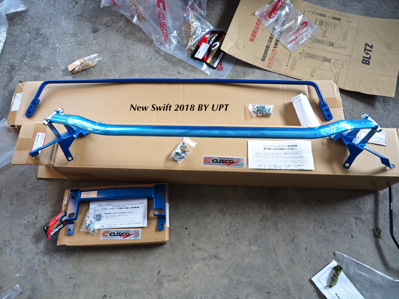

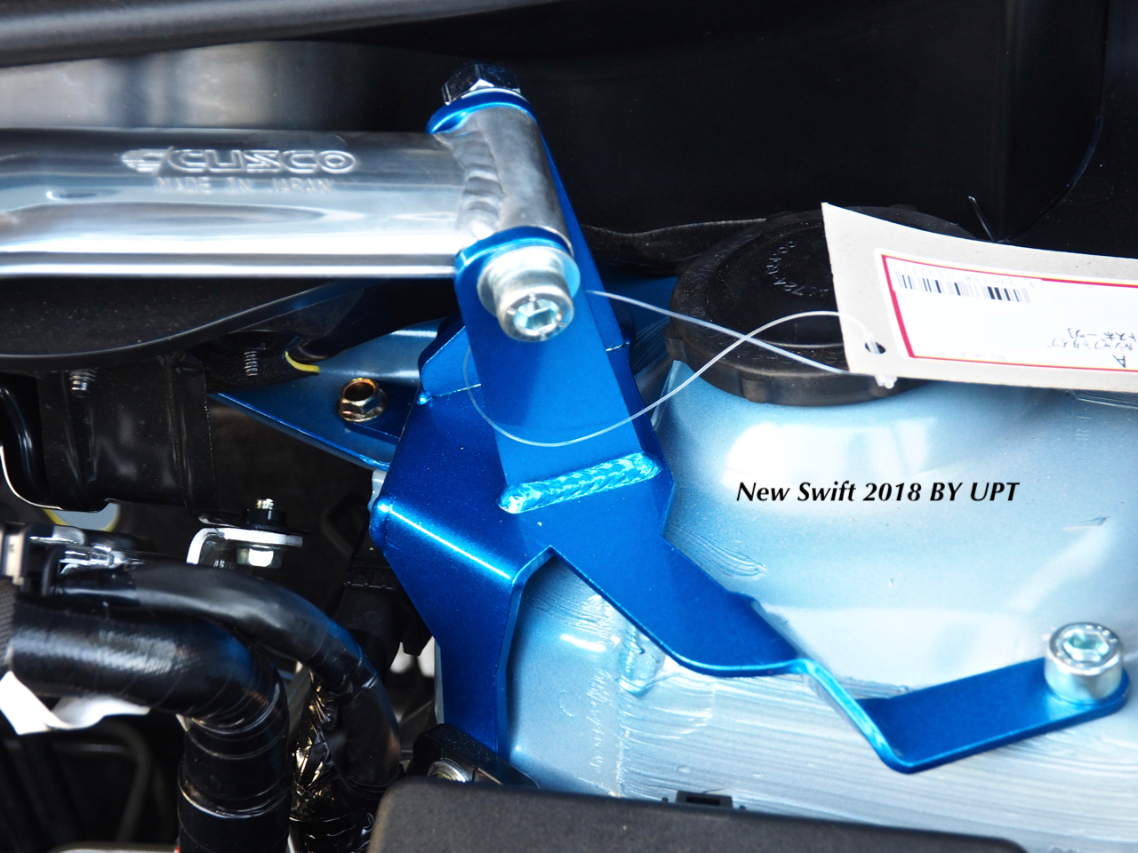

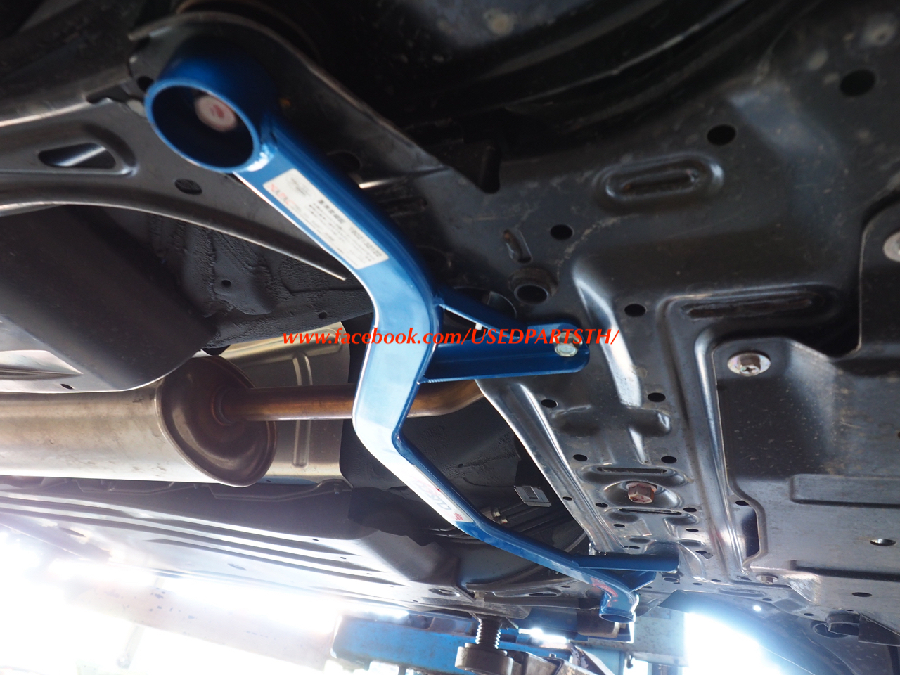

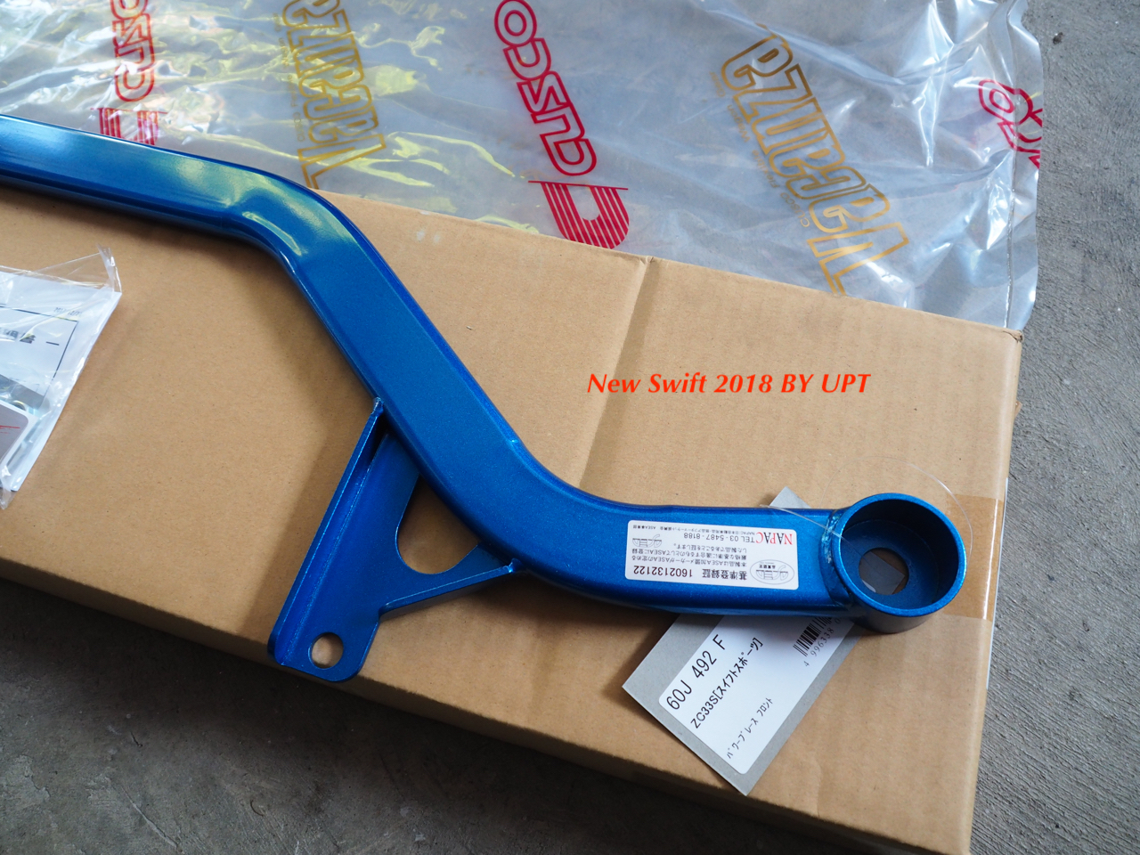

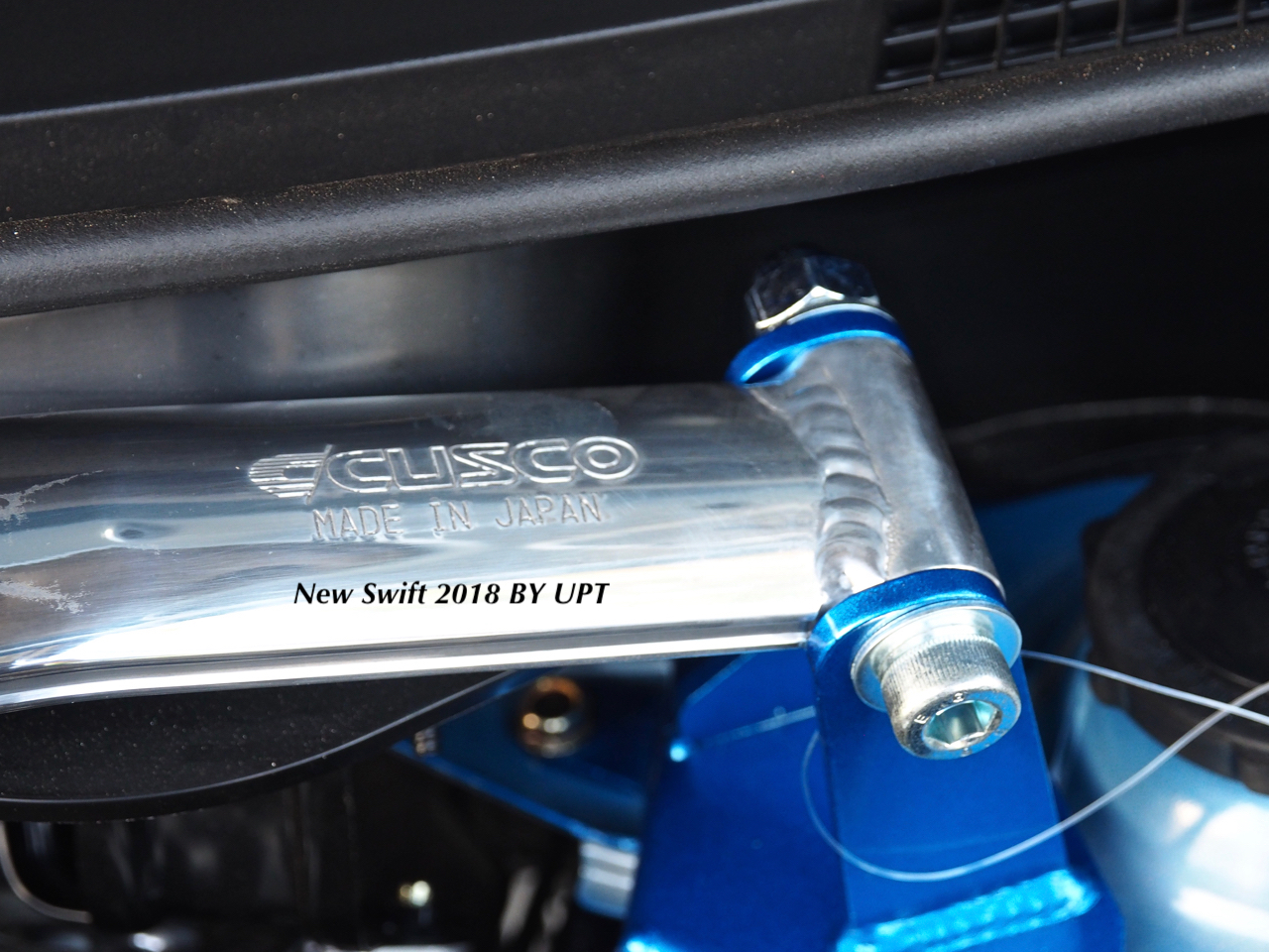

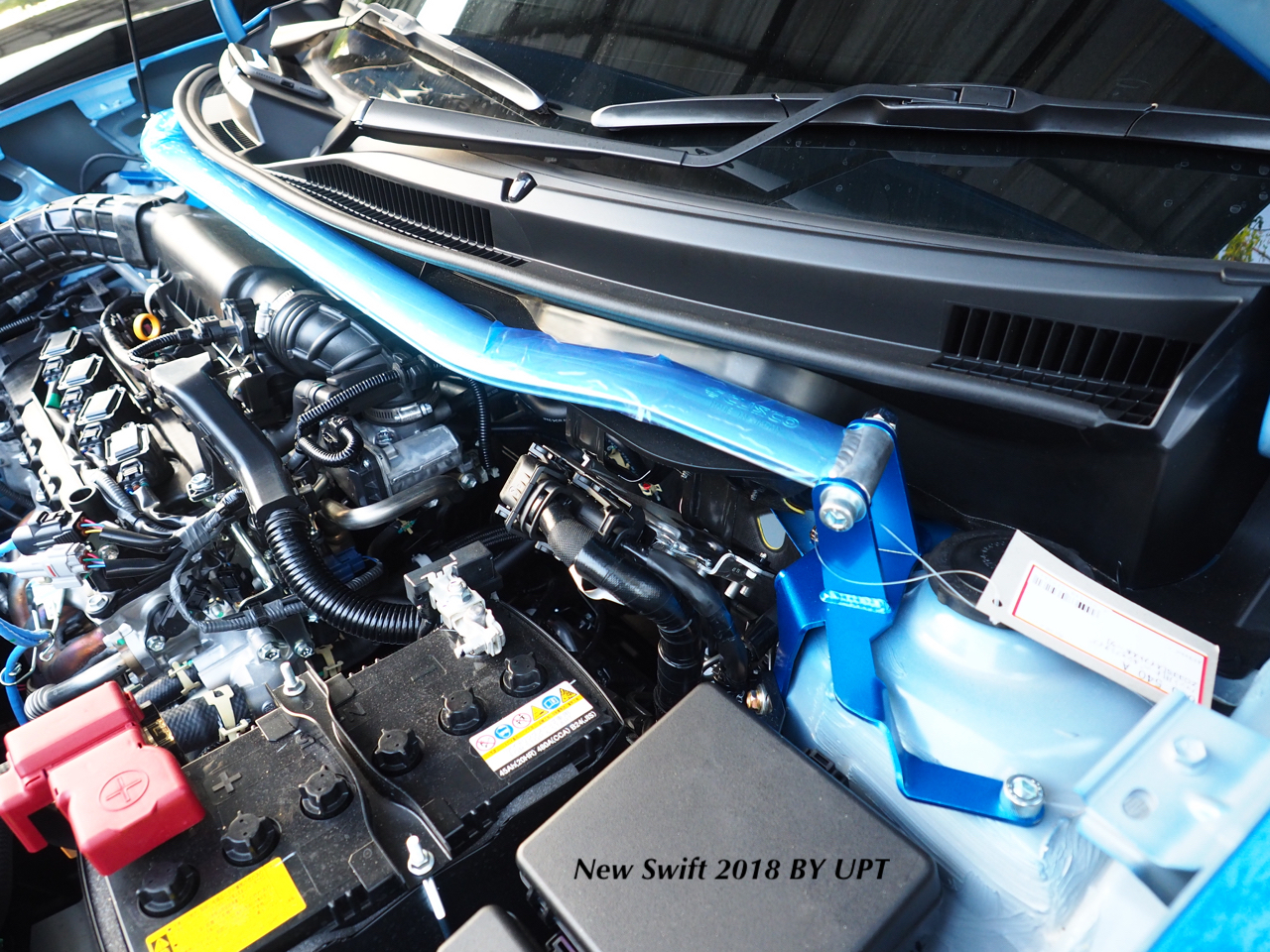

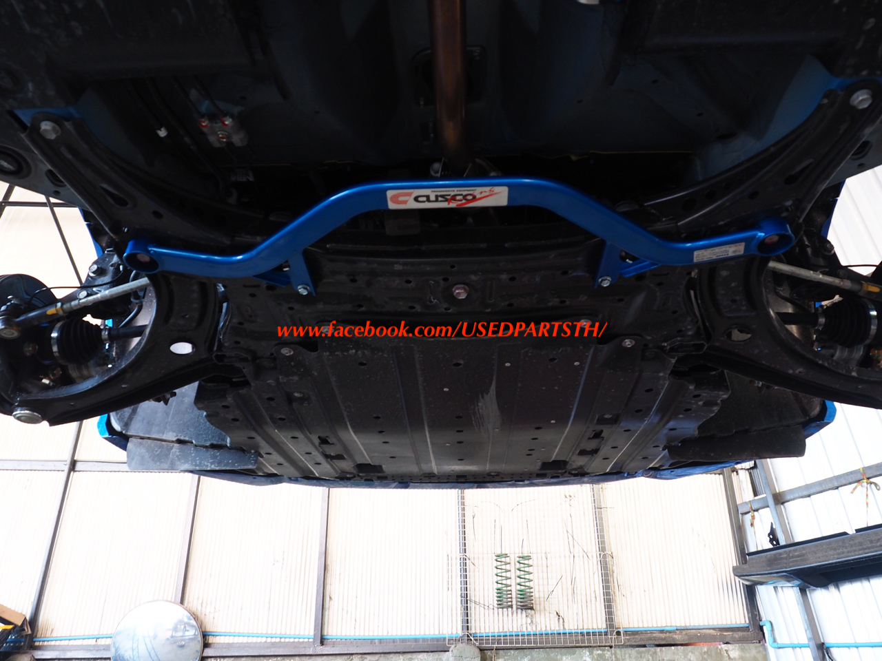

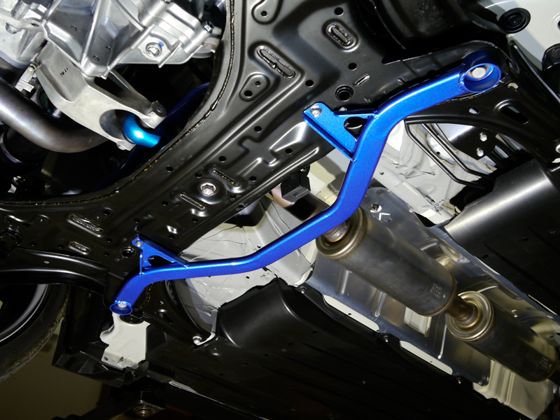

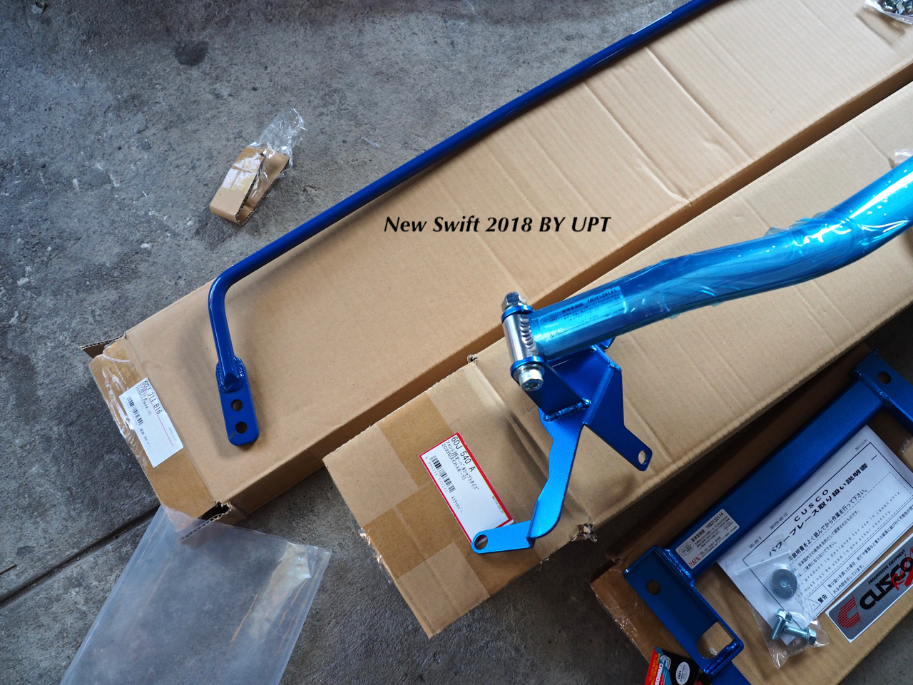

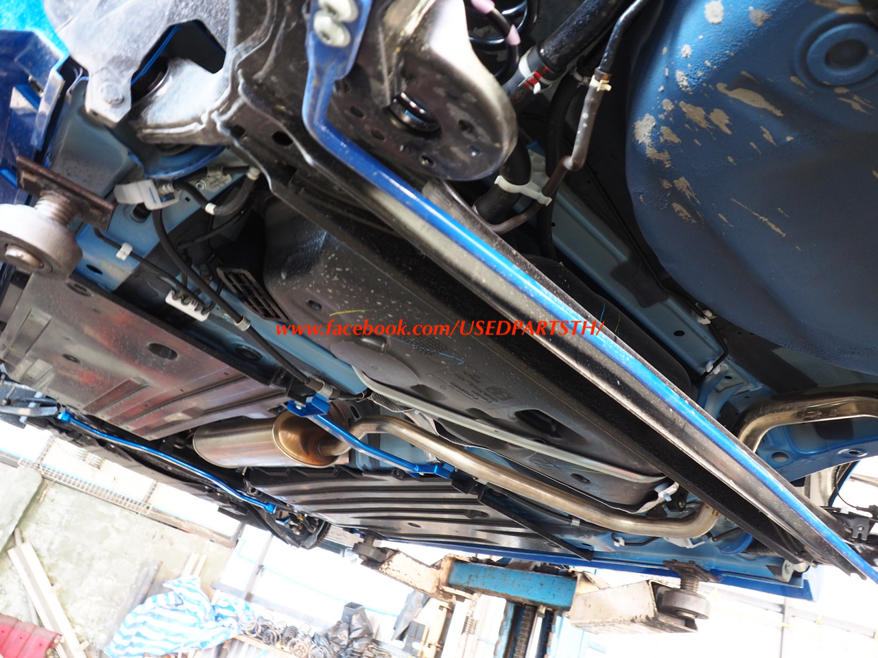

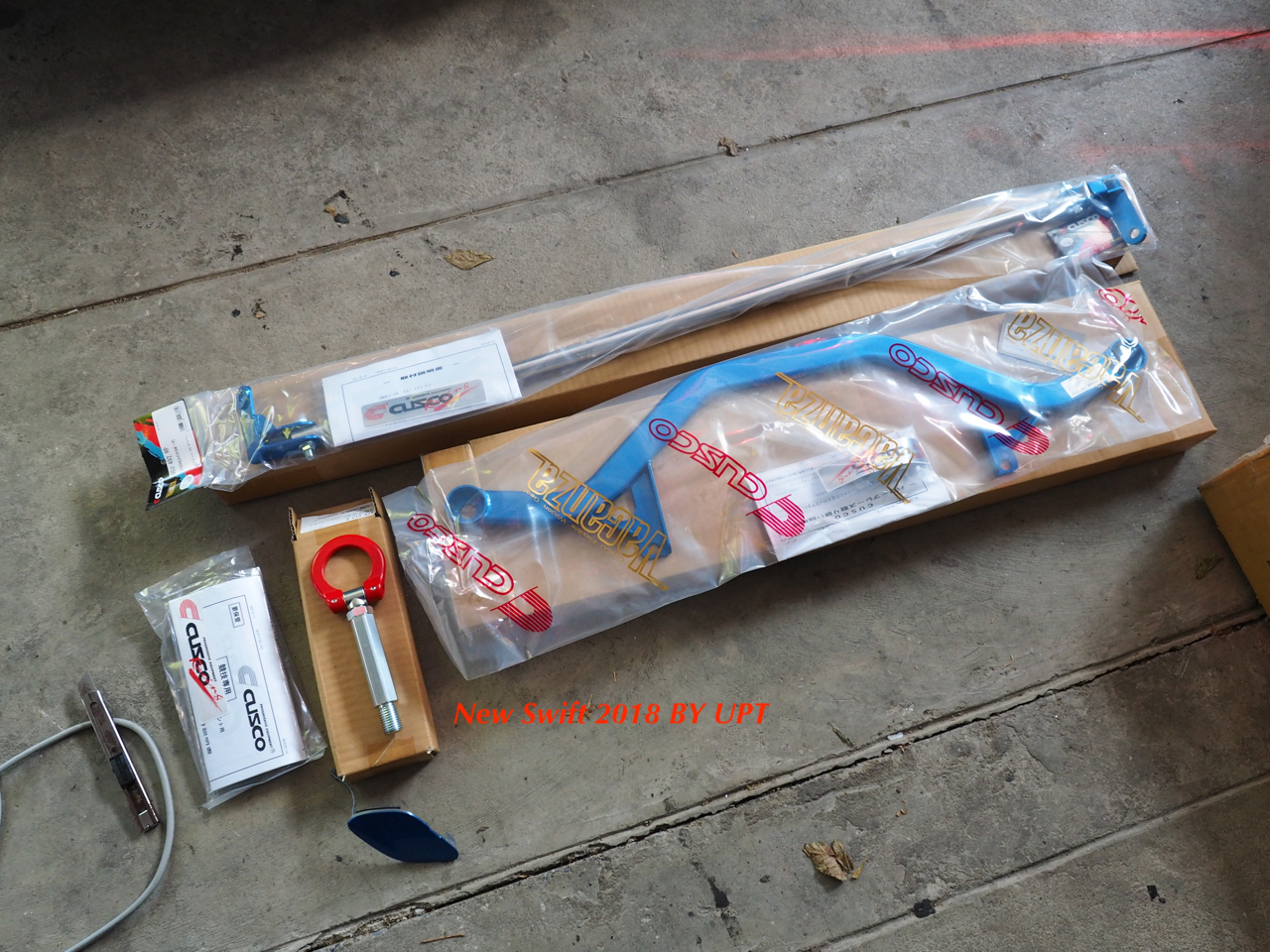

ติดตั้งชุดค้ำต่างจาก CUSCO JAPAN ชุดค้ำที่เรามั่นใจว่าช่วยเพิ่มประสิทธิภาพให้กับตัวได้ดีจริงๆ
1. ค้ำหน้าบน สิ่งแรกที่ควรต้องใส่ ช่วยให้ตัวถังด้านบนรถแข็งแกร่งขึ้น ยิ่งเวลาจั้มคอสะพานจะเห็นได้ชัดเจน เปิดห้องเครื่องมาสวยงามครับ
2. กันโครงหน้า ช่วยลดการโครงตัวของรถ ขนาดใหญ่ขึ้น ในช่วงการใช้ความเร็วจะมั่นใจมากขึ้น ( ตัวนี้ไม่มีผลกับความแข็งแกร่งของรถนะครับ เกี่ยวข้องกับช่วงล่าง ) ของยังไม่มารอใส่
3. ค้ำล่างหน้า ช่วยให้ปีกนกแพล่างหน้ายึดเป็นจุดเดียวกัน ส่งผมให้ช่วงล่างและตัวถังแน่นกระชับขึ้น
4. ค้ำกลางใต้ท้องรถ อันนี้ของเดิมติดรถมีมา แต่ไม่แข็งแรงเท่าของ Cusco ครับ ใส่และตัวถังรถแข็งแรงขึ้น อันนี้ราคาไม่แพงควรใส่

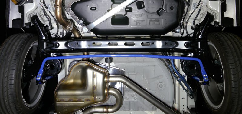

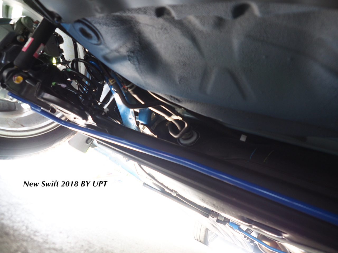

5. กันโครงหลัง ช่วยลดการโครงตัวของรถ ช่วยให้การเข้าโค้งมั่นใจมากขึ้น ตัวนี้ใช้วัสดุเฉพาะ ใส่แล้วไม่แข็งกระด้างขึ้น เหมือนกับตัวหน้าครับ ตัวนี้ไม่มีผลกับความแข็งแกร่งของรถนะครับ

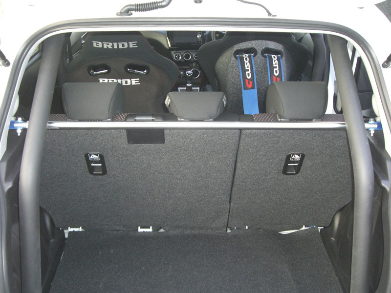

6. ค้ำเสา C ใส่ในห้องโดยสายด้านหลัง ช่วยลดการบิดตัวของตัวถังรถได้ดีเยี่ยมครับ

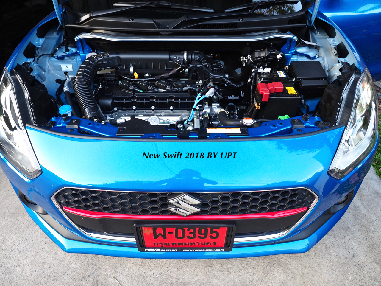

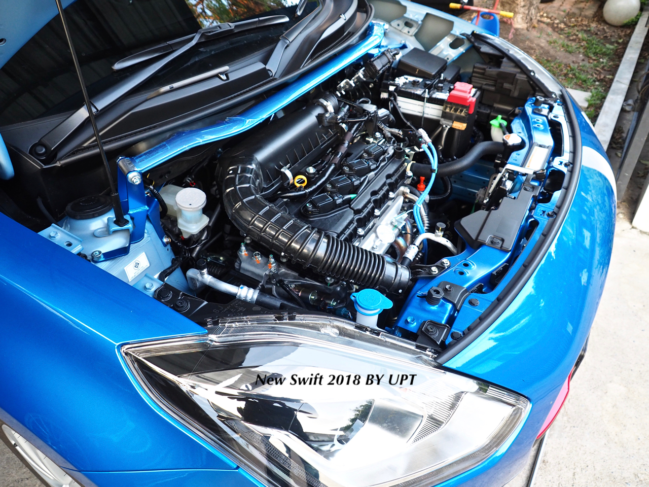

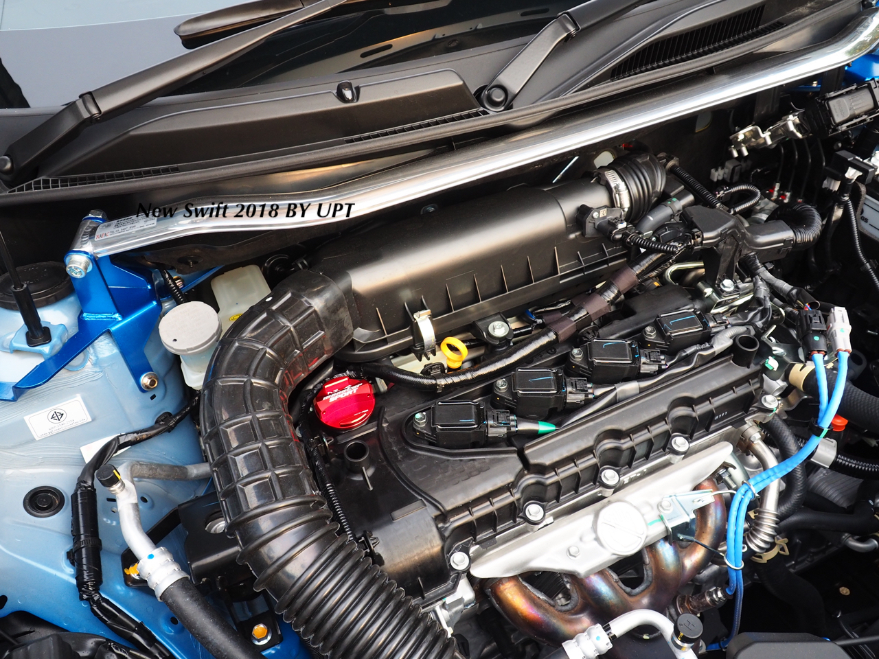

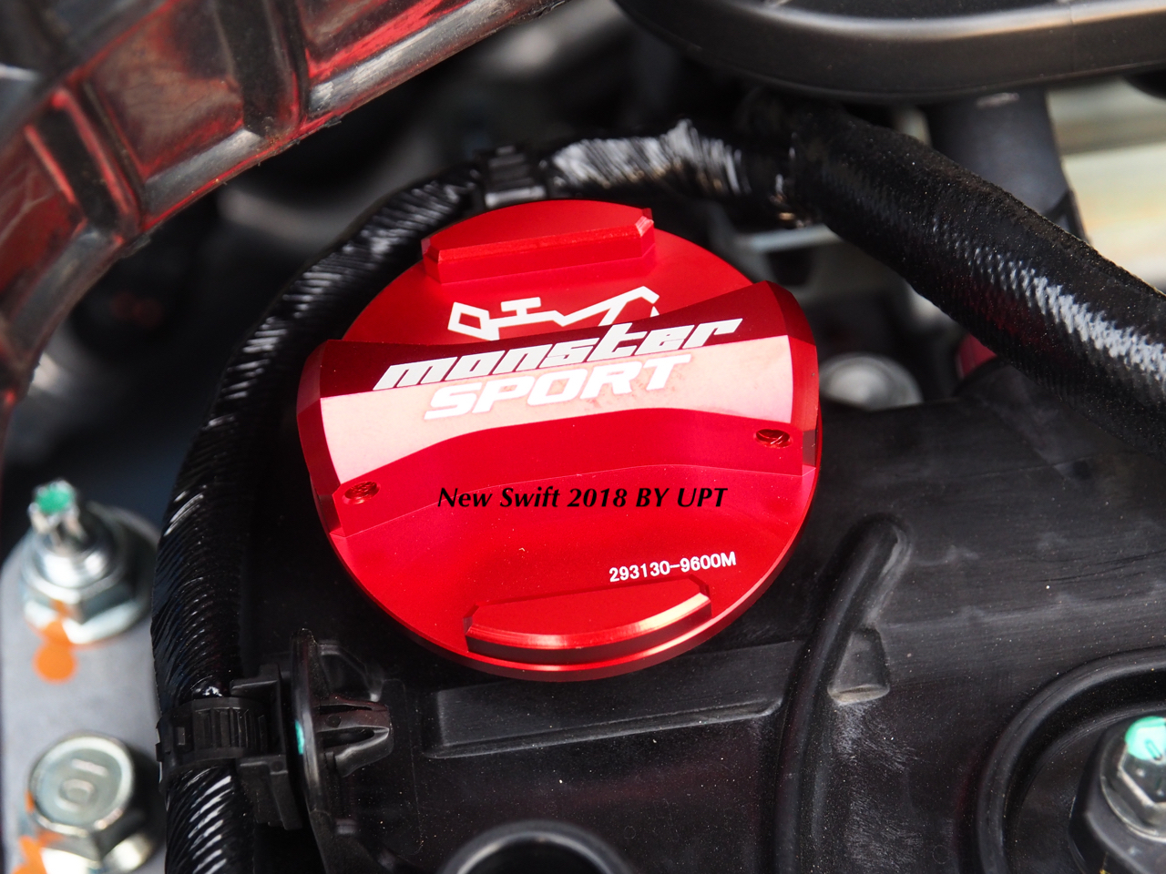

เพิ่มฝาปิดน้ำมันเครื่อง Monster Sport สีแดง ช่วยให้สีสันให้ห้องเครื่อง

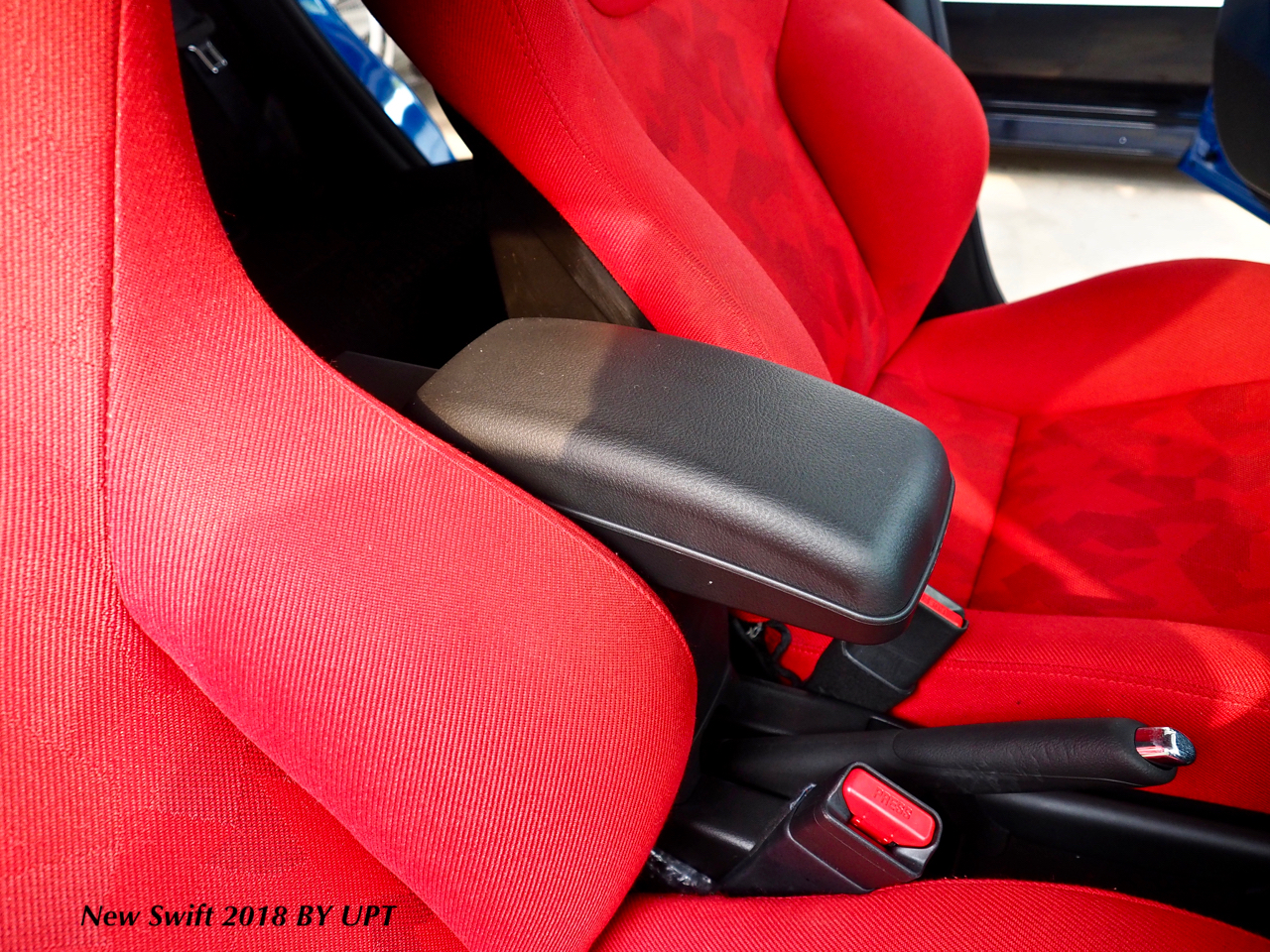

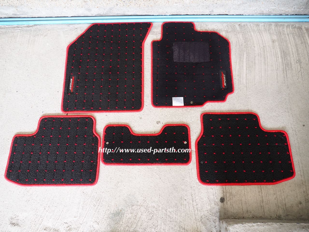

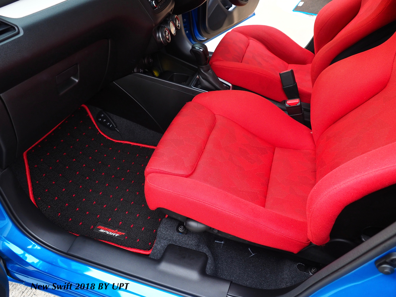

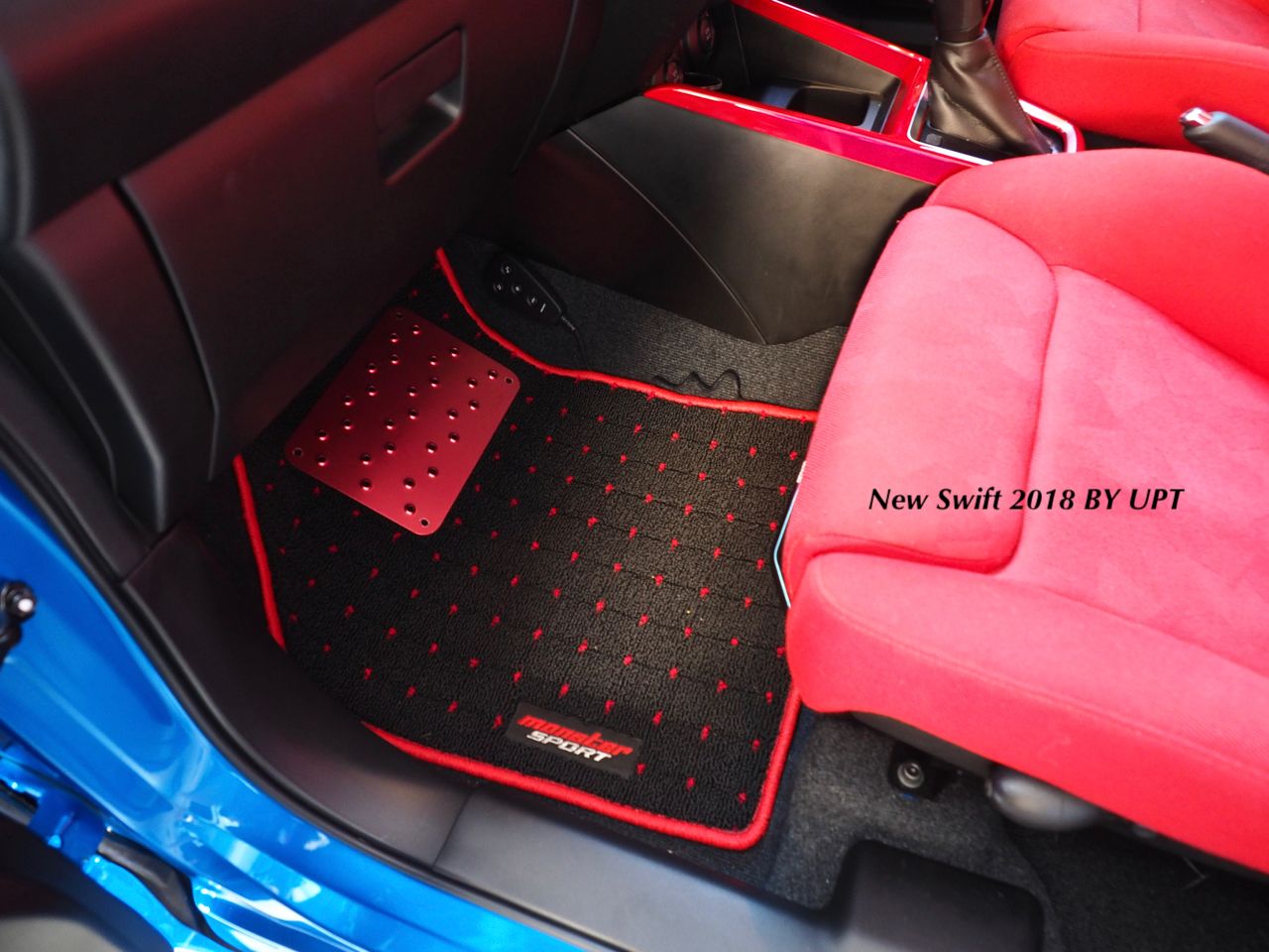

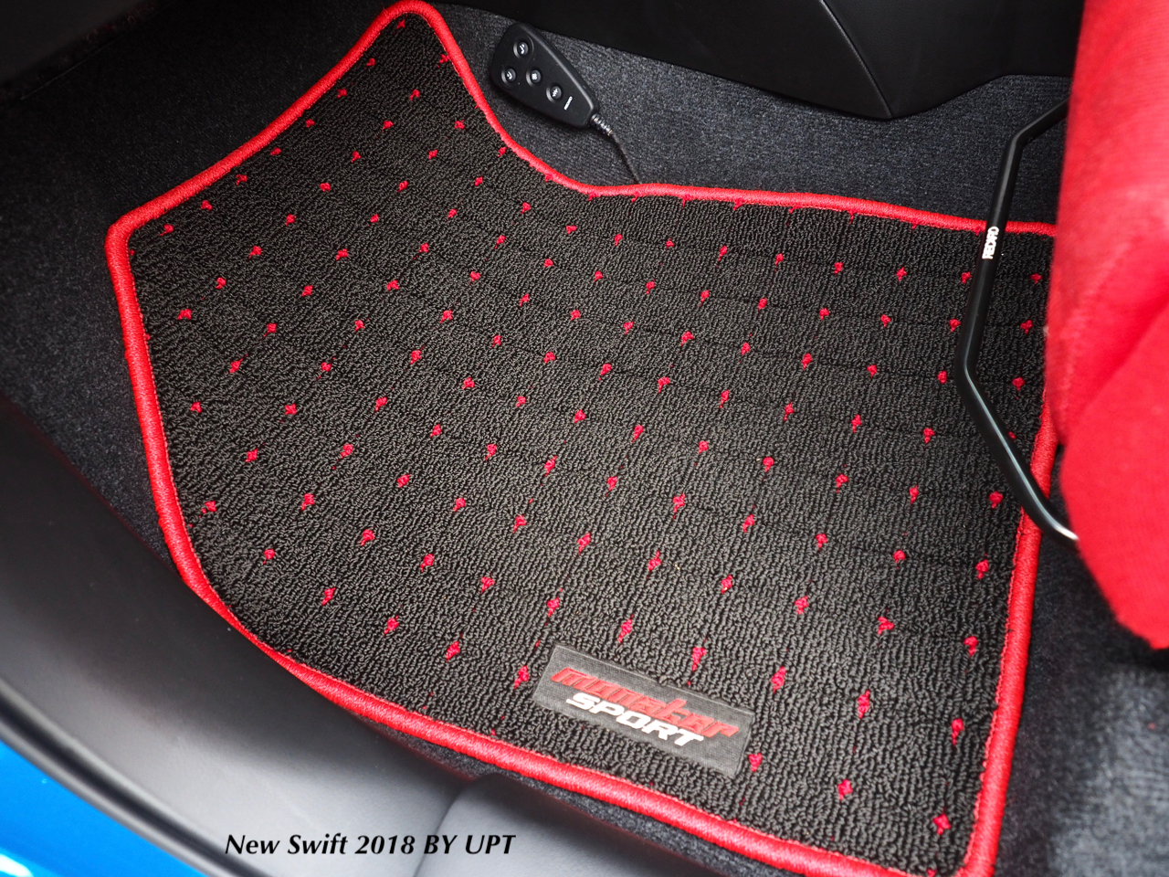

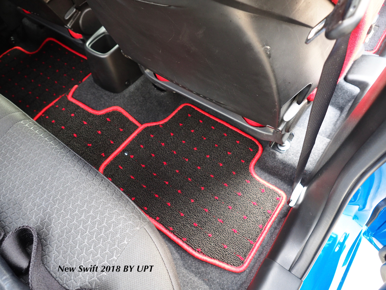

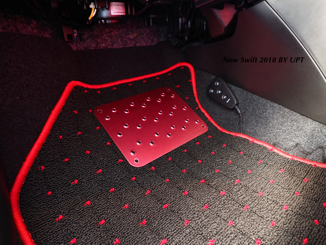

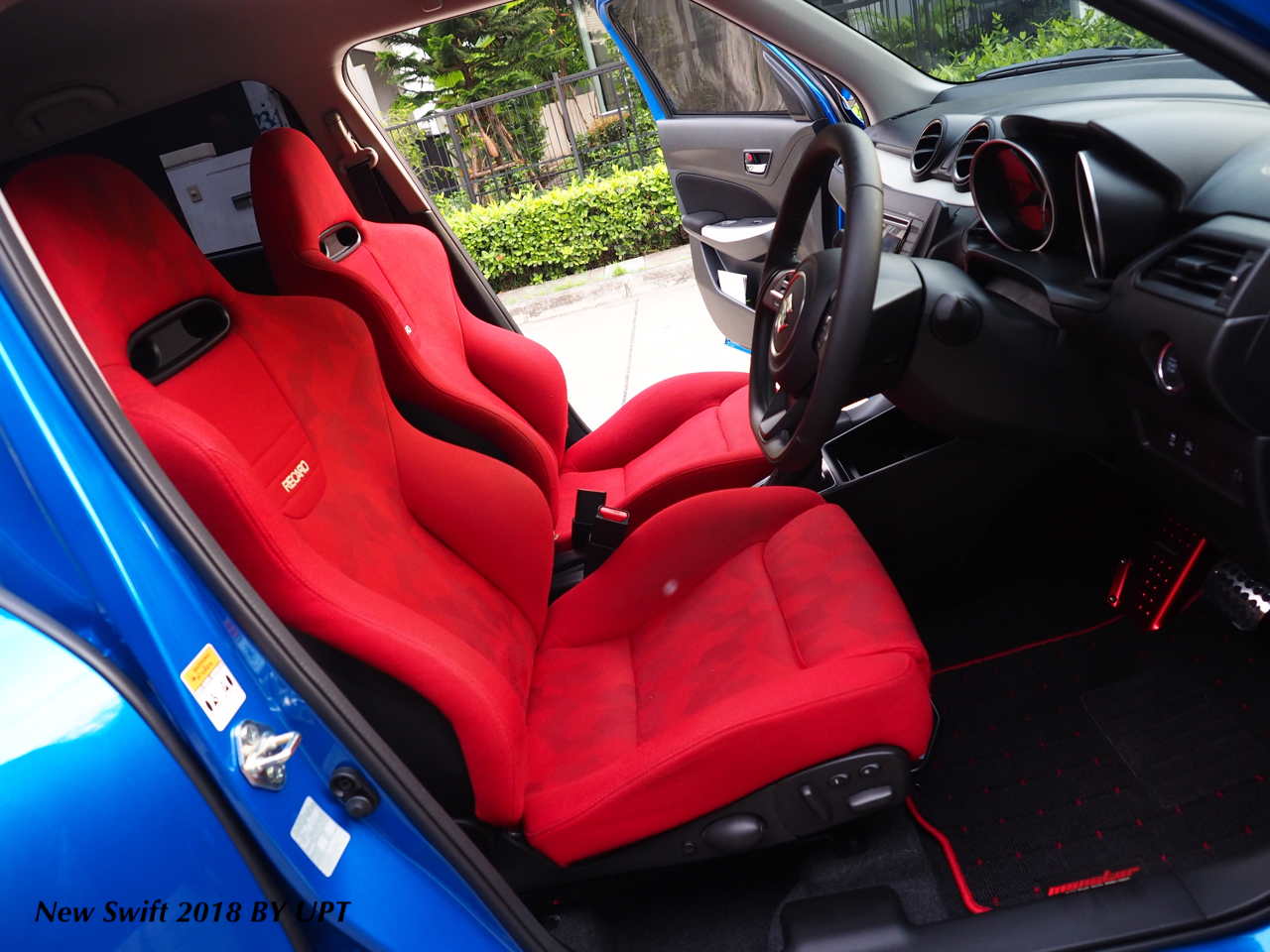

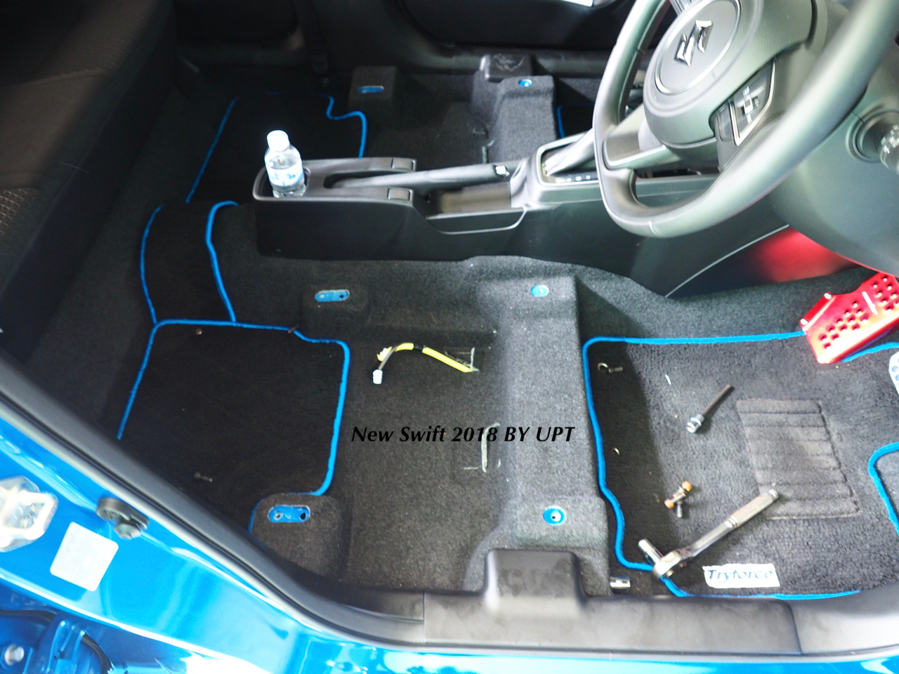

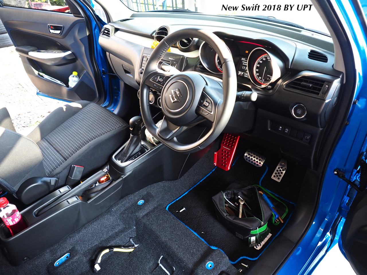

ใช้โทนแดง ดำ ตกแต่งภายใน มันก็ต้องคู่กับพรม แดง ดำ จากสำนัก Monster Sport

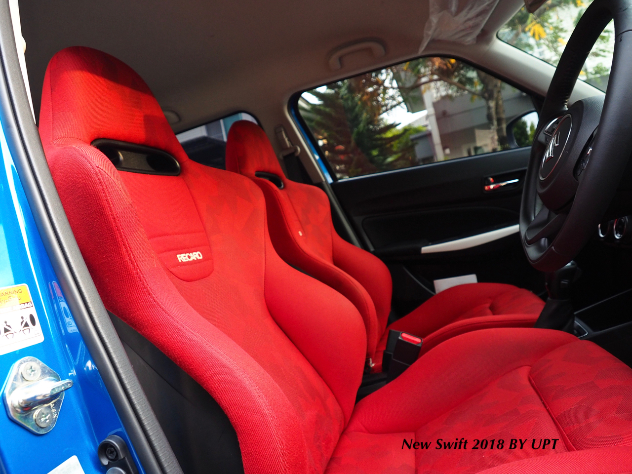

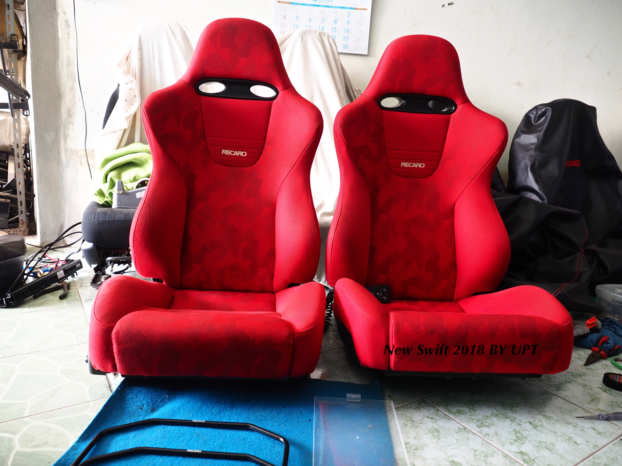

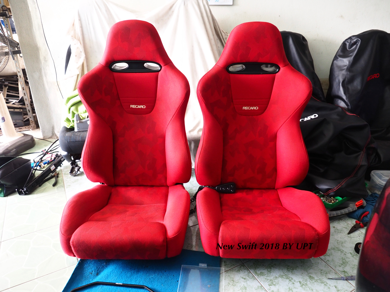

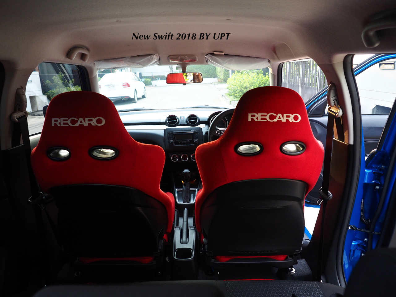

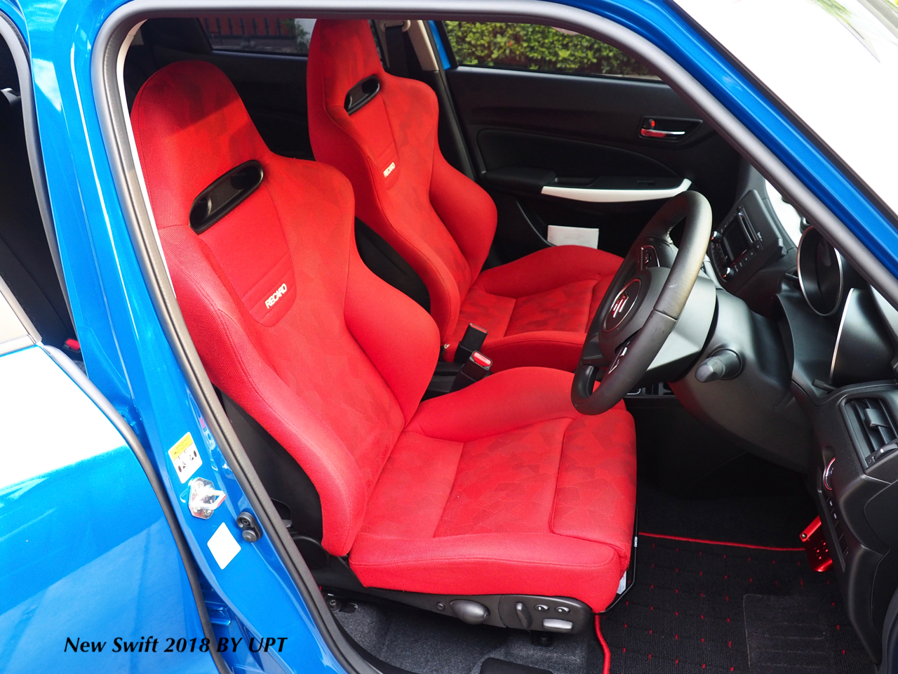

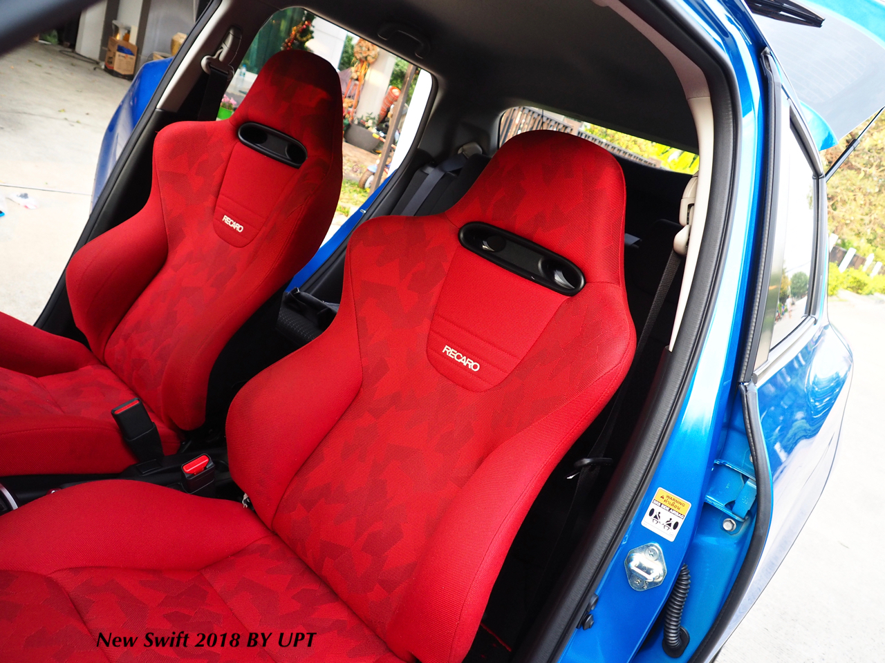

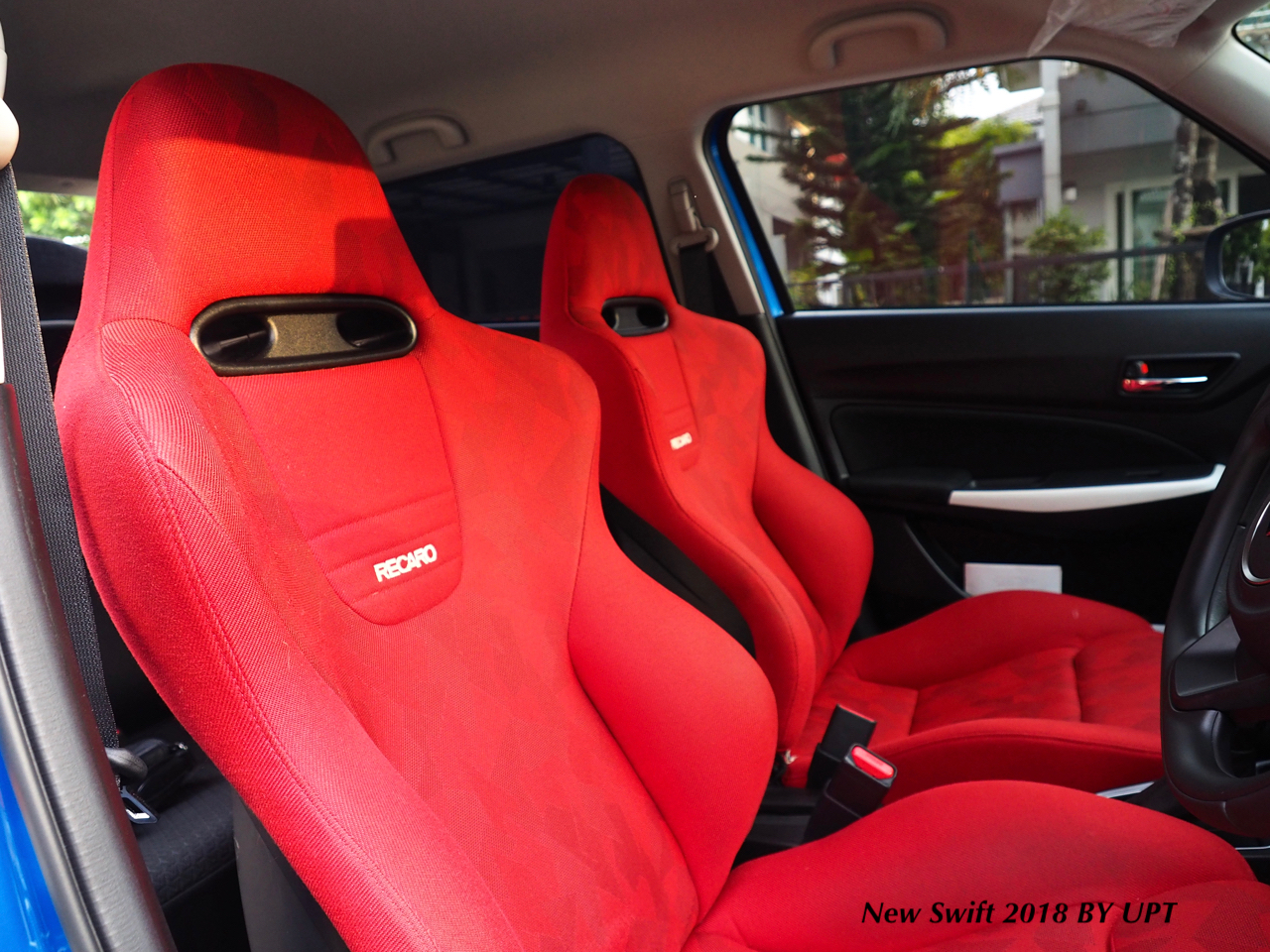

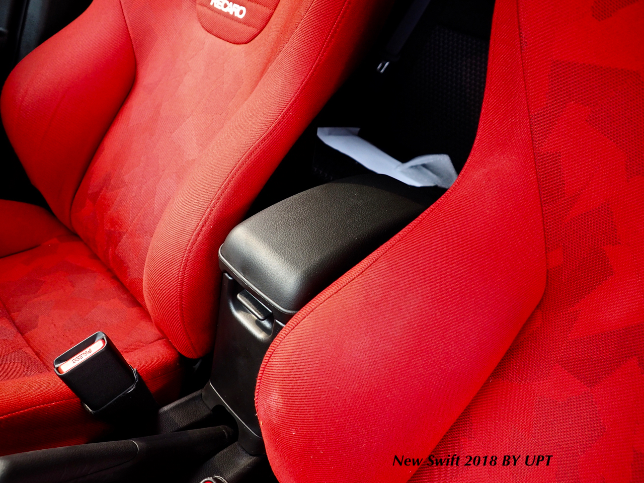

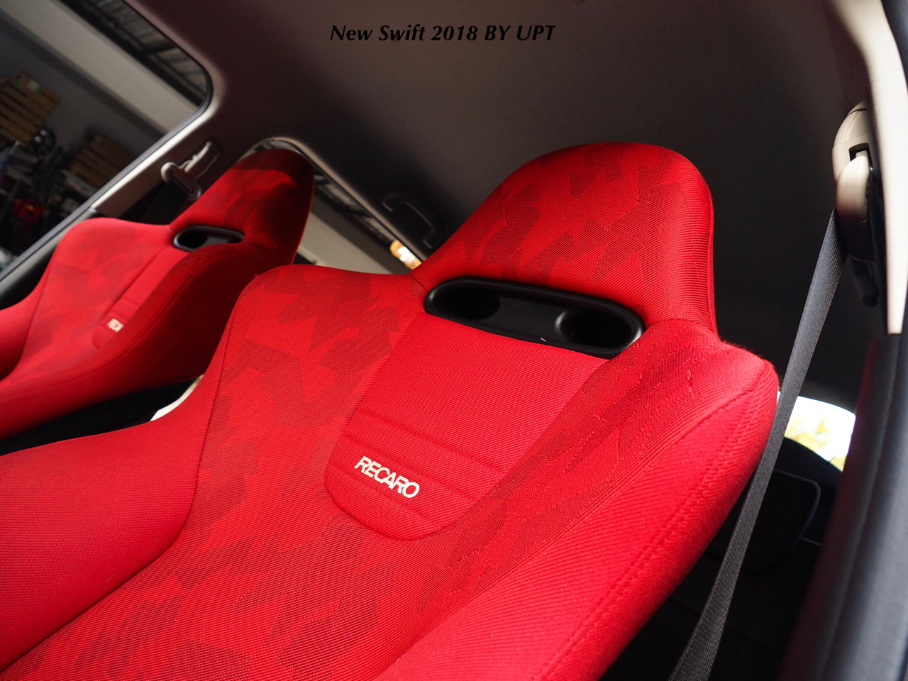

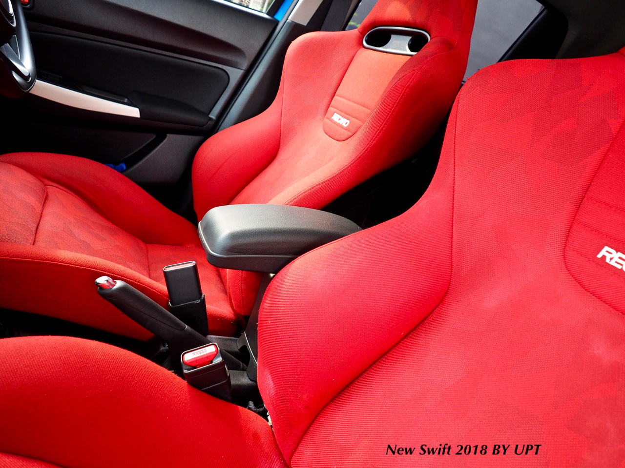

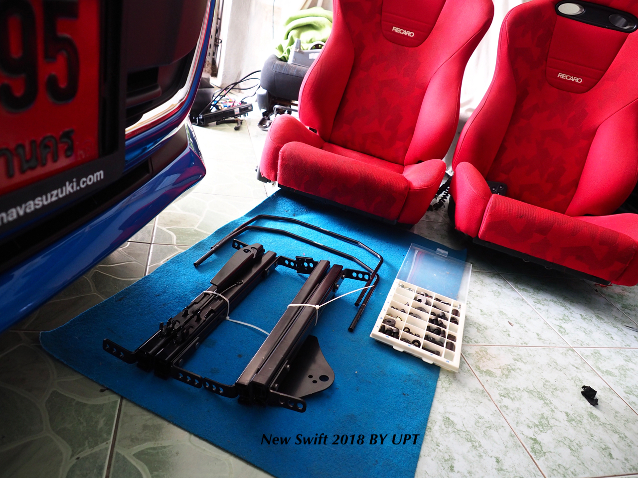

เพิ่มความหล่อสบายด้วยเบาะไฟฟ้าออฟชั่นครบๆจาก RECARO
ติดตั้ง
เบาะ Recaro ไฟฟ้า รุ่น Sport Raptor Red
ติดตั้งด้วยรางแท้ Recaro ยกยู เบิกใหม่
เพิ่ม Base Frame Recaro ช่วยให้รางแข็งแรง
ชุดน๊อต บูทแหวนรองแท้ทั้งระบบ
เดินระบบไฟฟ้าเข้าเบาะใหม่เรียบร้อย
แก้ระบบไฟ Air Bag Seat
เก็บงานเนียนจบครับ
