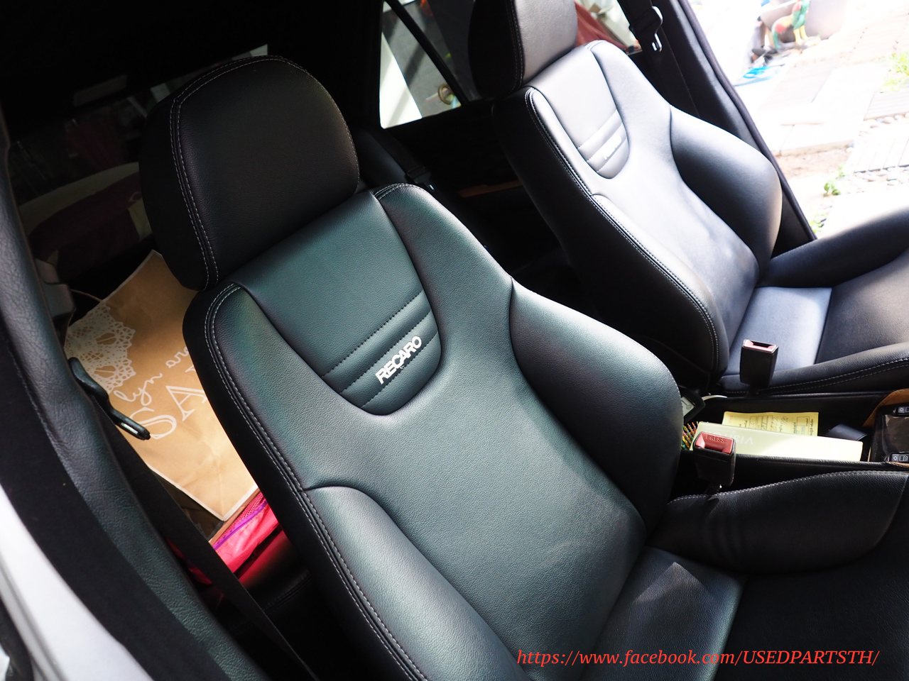

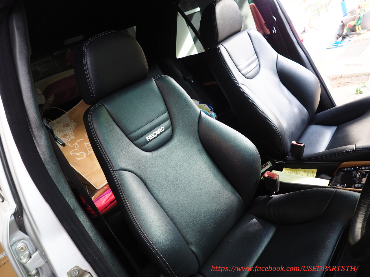

จัดชุดเบาะ Recaro พร้อมกับความสบาย เดินทางไกลเที่ยวปีใหม่ให้สนุกและสดชื่นครับ

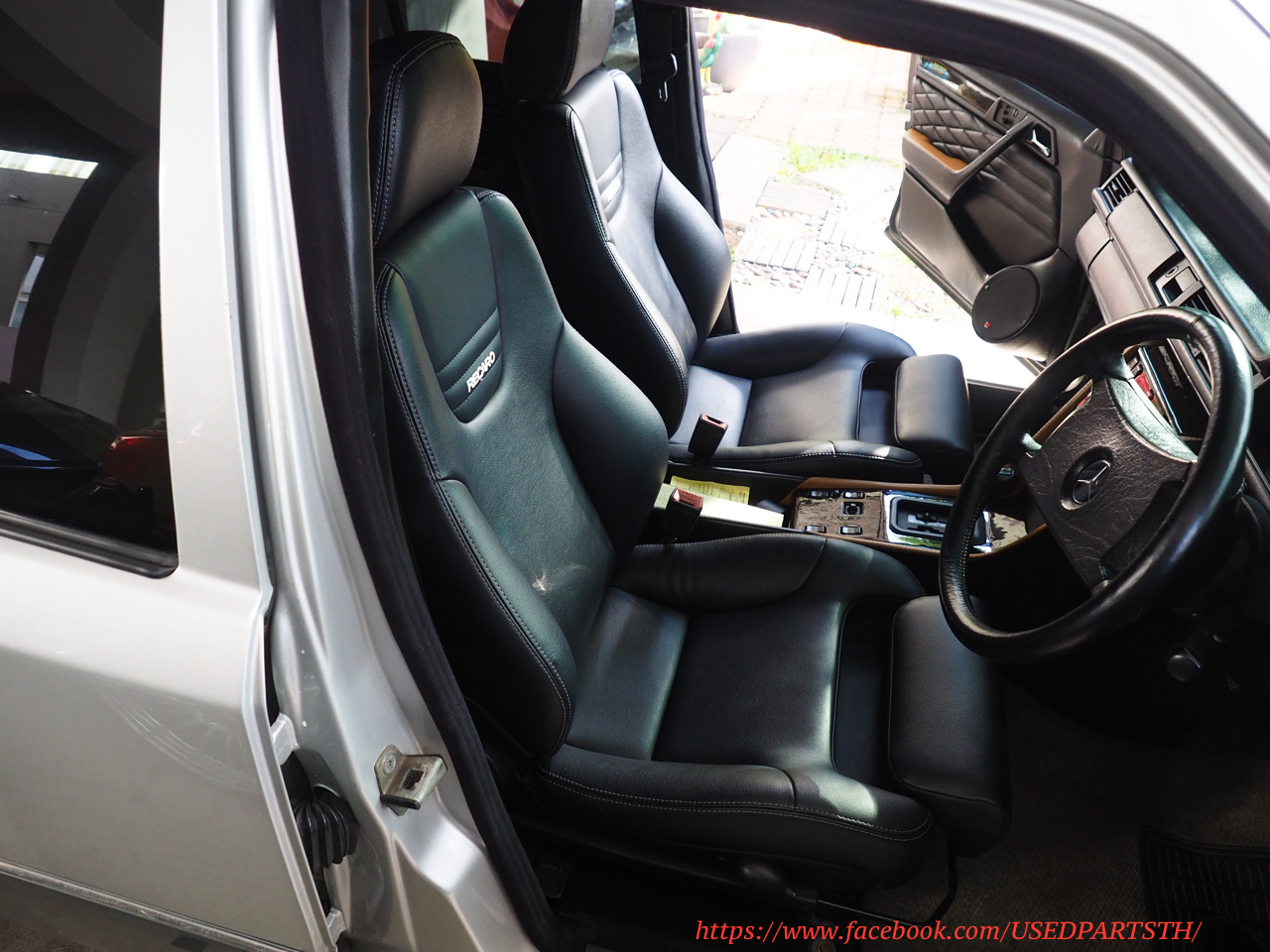

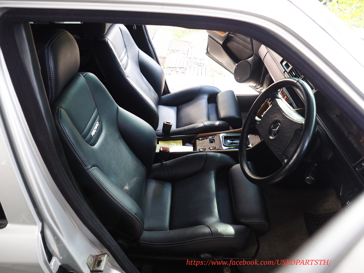

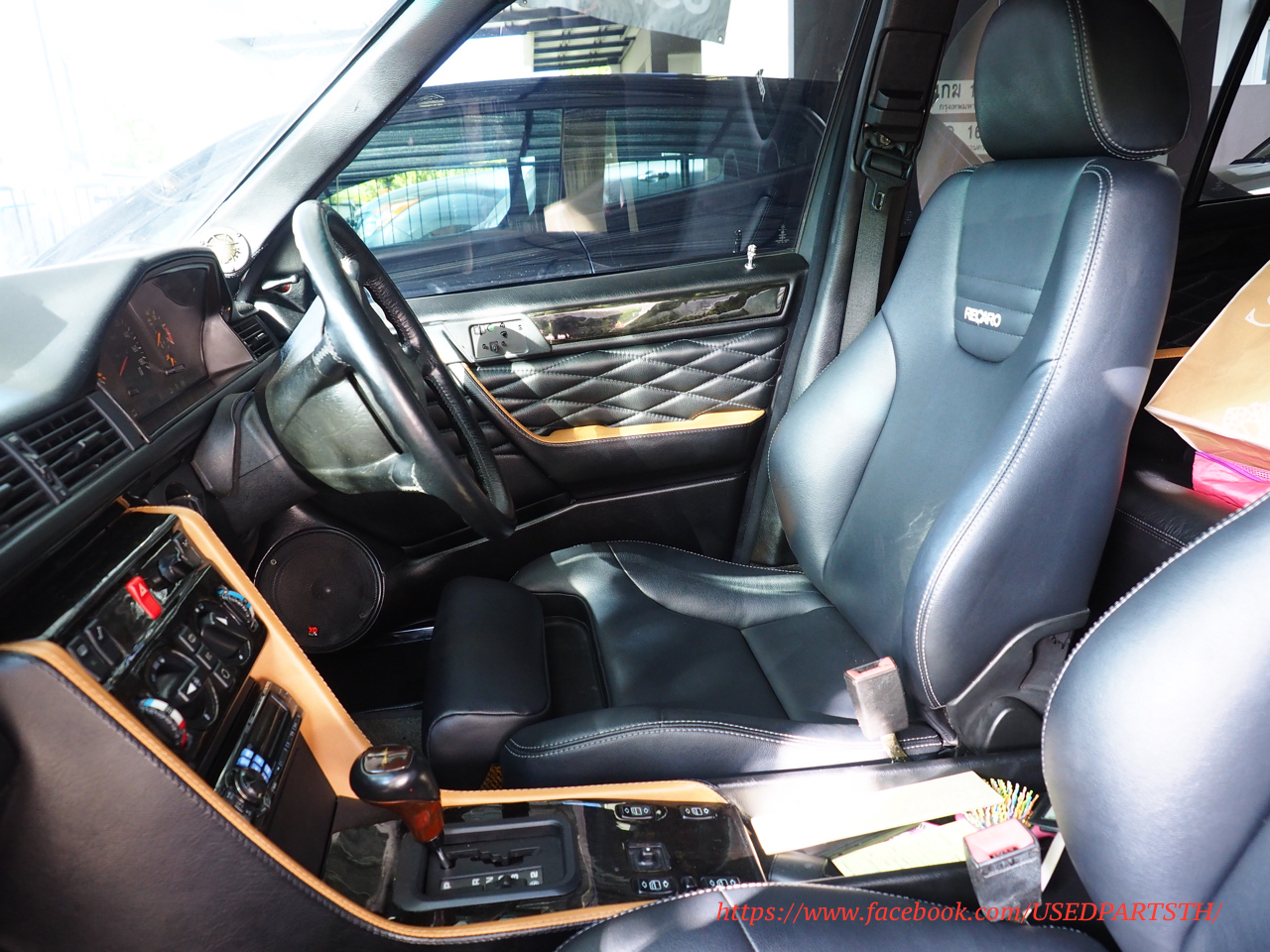

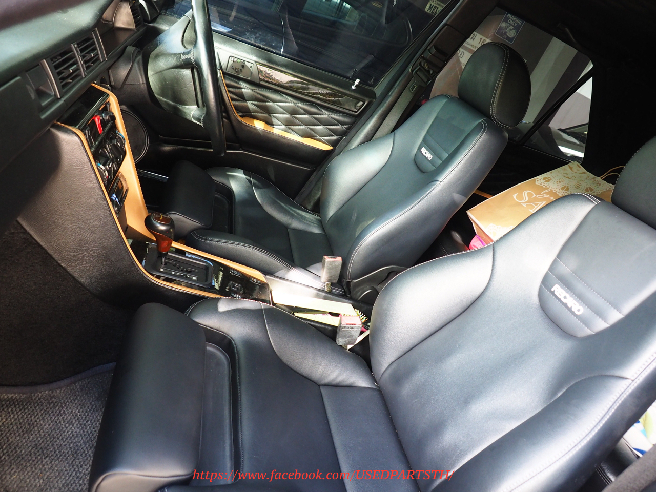

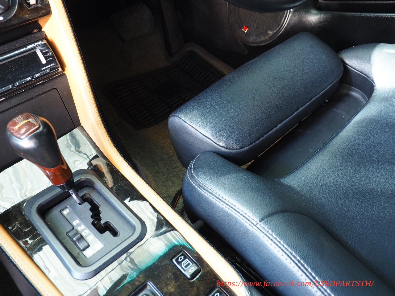

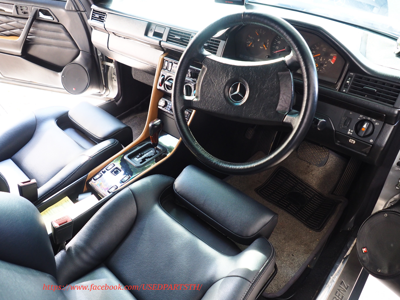

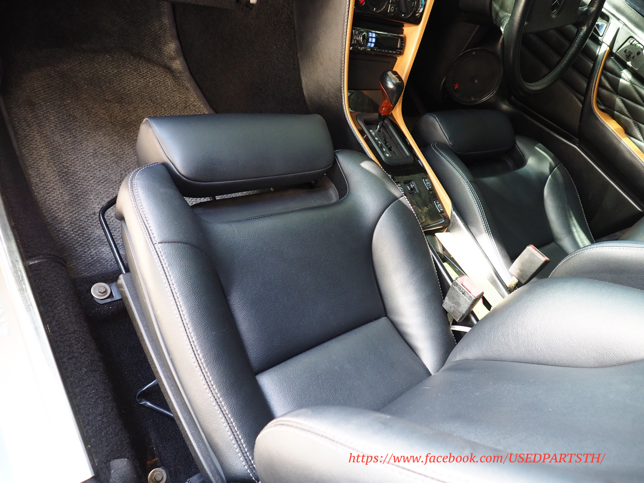

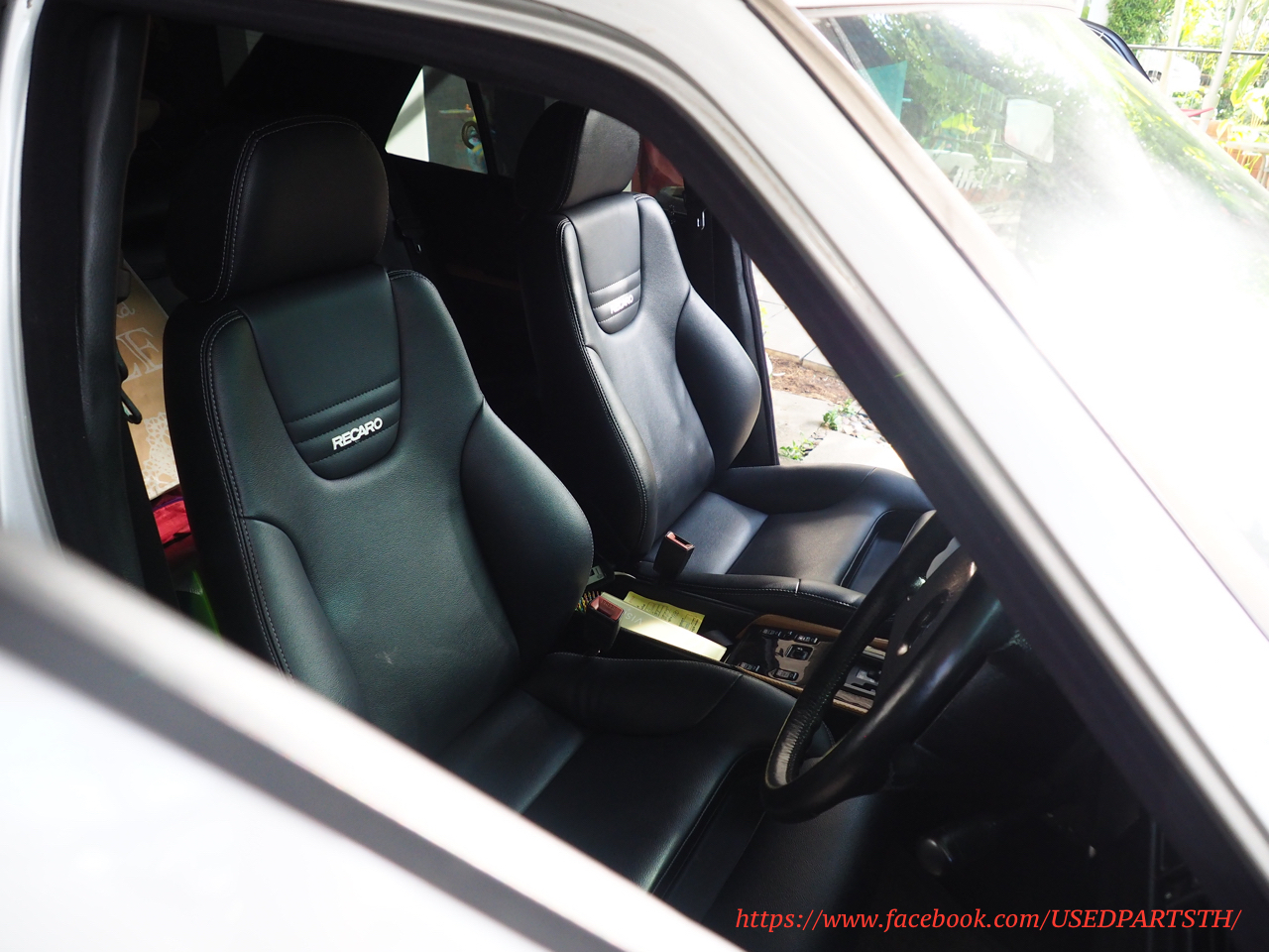

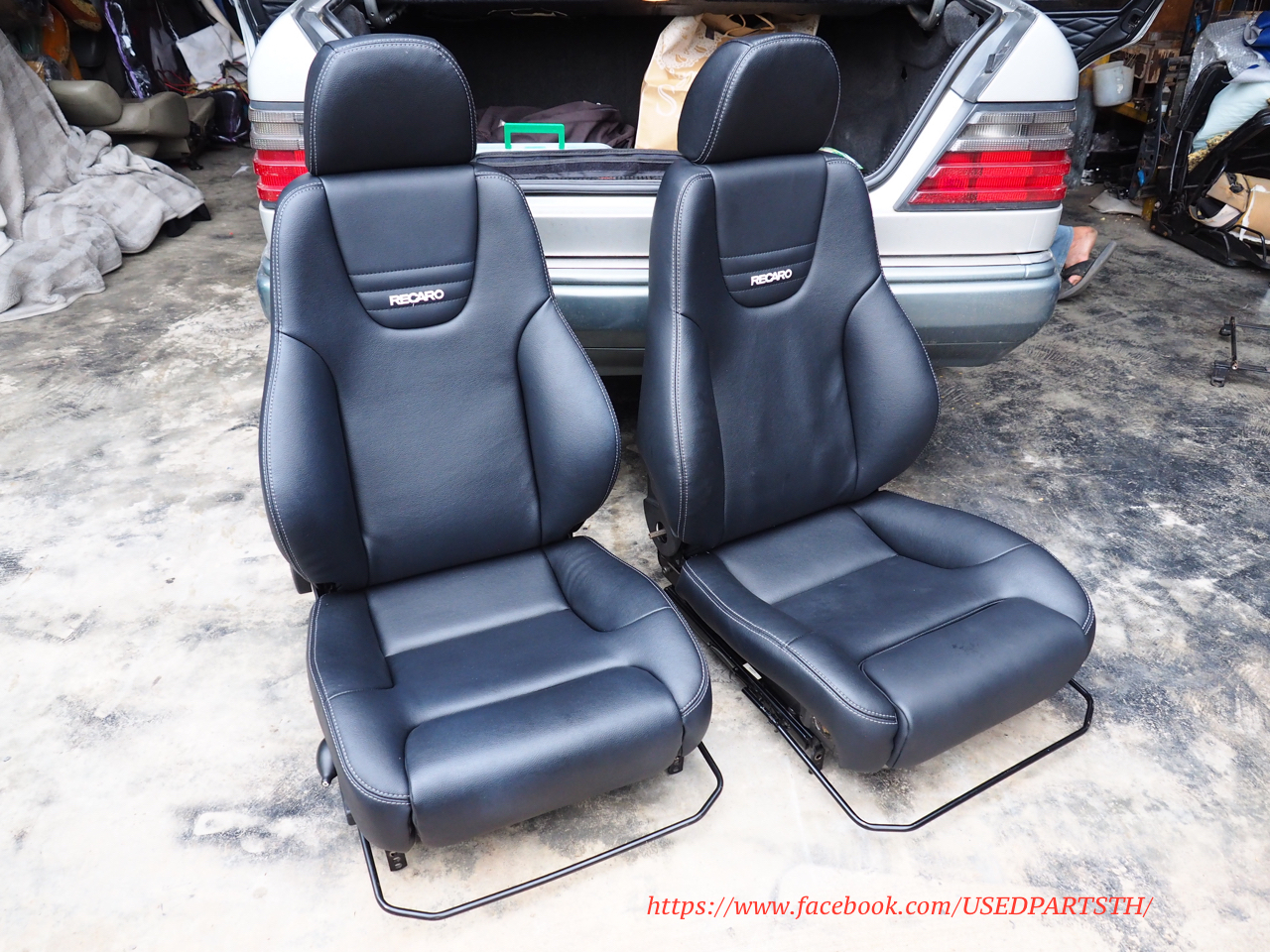

เบาะ RECARO TREND TR-JJ LEATHER ติดตั้งในรถ BENZ W124

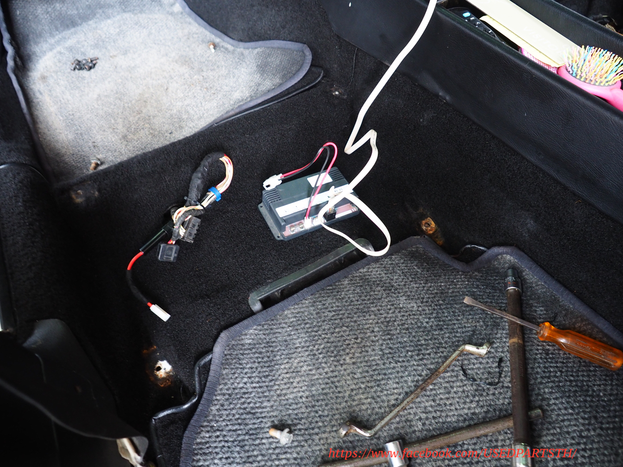

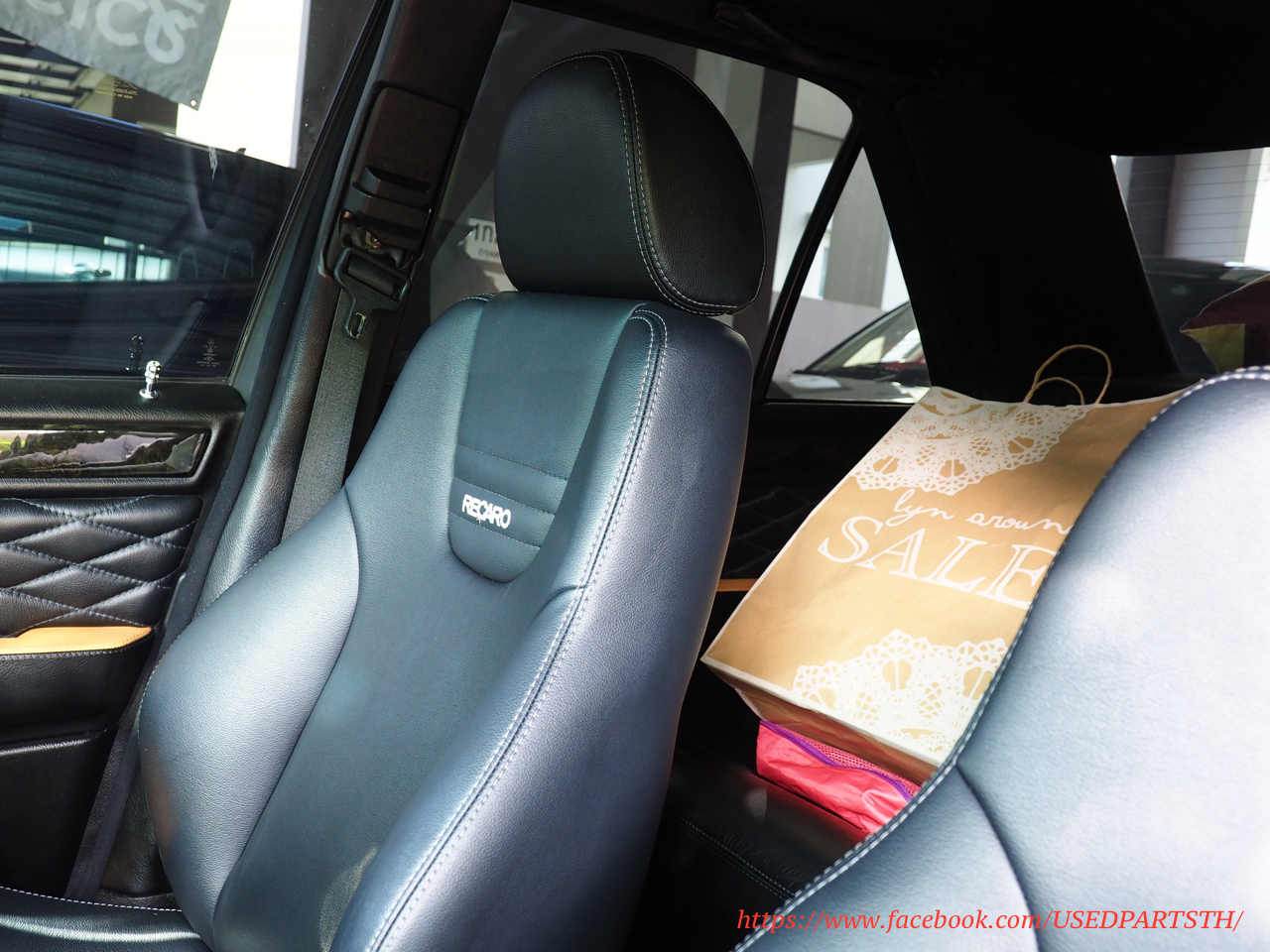

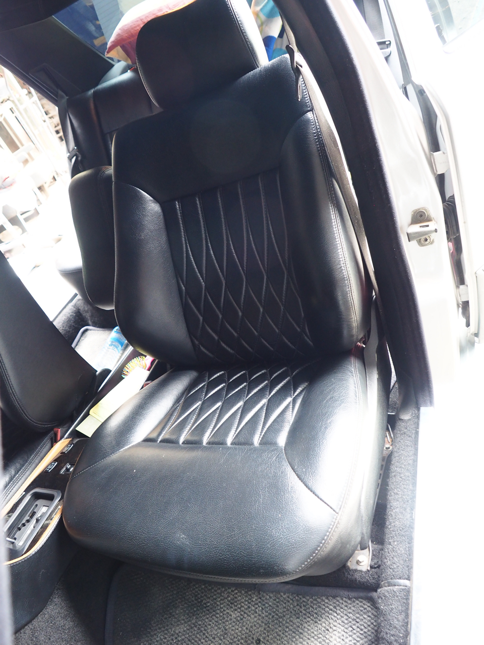

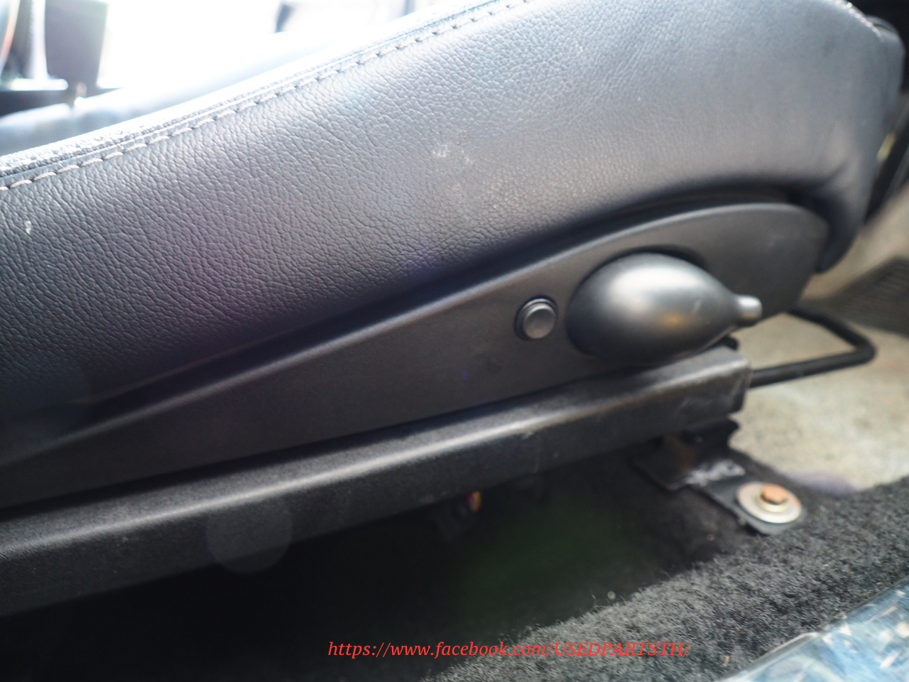

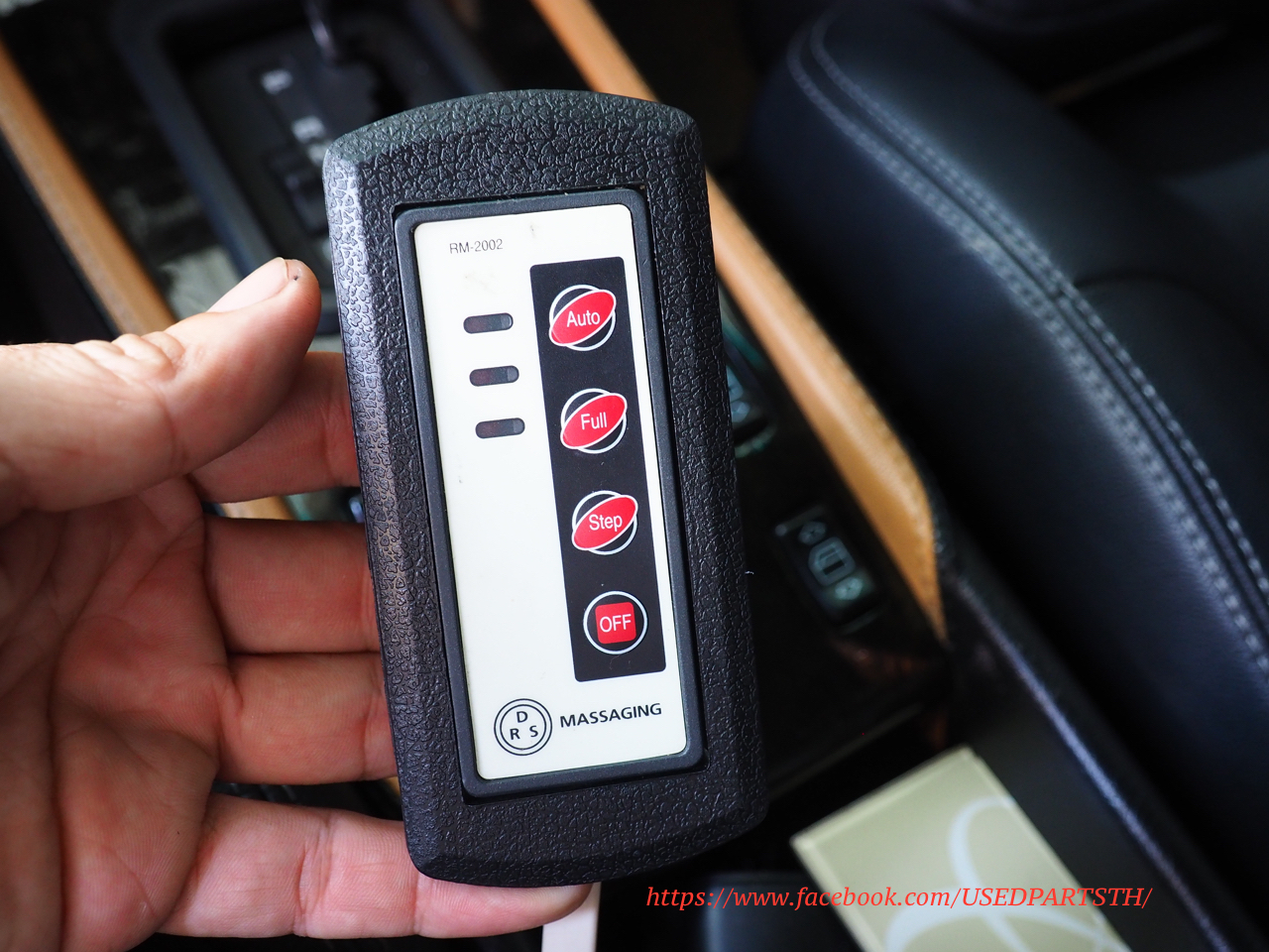

สเปกตัวเบาะปีกต่ำ ขึ้นลงง่าย มีดึงชักน่อง หัวเบาะผิงปรับองศาได้ เพิ่มออฟชั่น ด้านคนขับ ใส่ปั้มลมดันหลัง ( ช่วยคลายเมื่อย ) ด้านคนนั่ง ใส่ชุดนวดไฟฟ้า ( คลายเมื่อยแก้ปวดหลัง ซ่อมไว้ในเบาะ 4 จุด ) เปิดทำงานผ่านสวิทช์กุญแจ คววบคุมการทำงานด้วยรีโมท

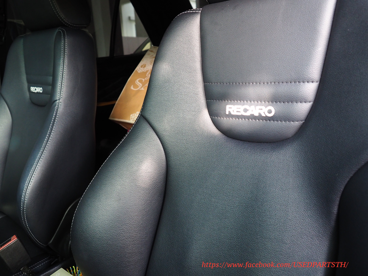

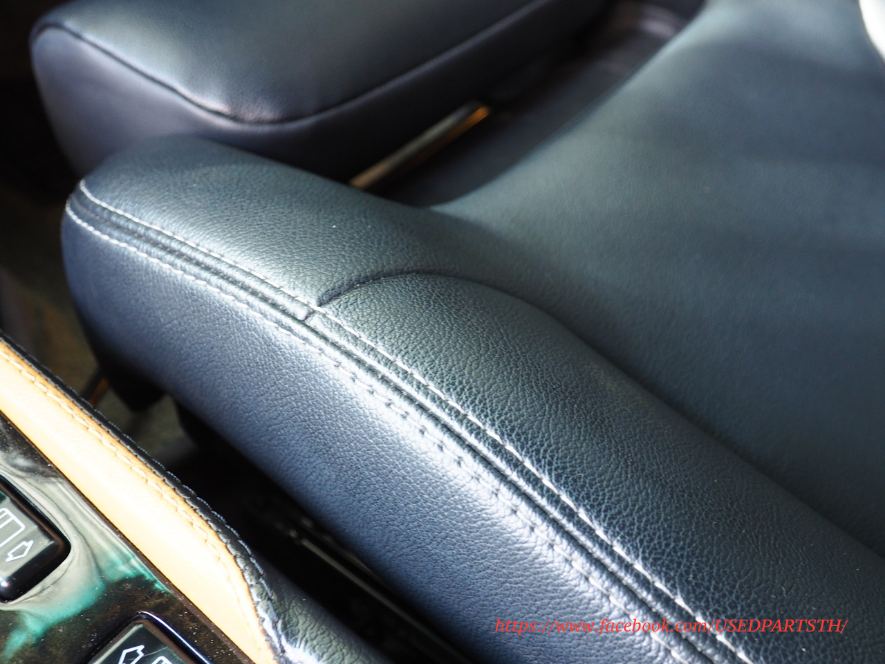

ตัวเบาะเดิมเป็นผ้าปรับเปลี่ยนไปใช้หนังไวนิลสีดำนำเข้า เดินด้ายสีเทาดำ ทนทานใช้งานได้จริง สวยงามสุดๆ

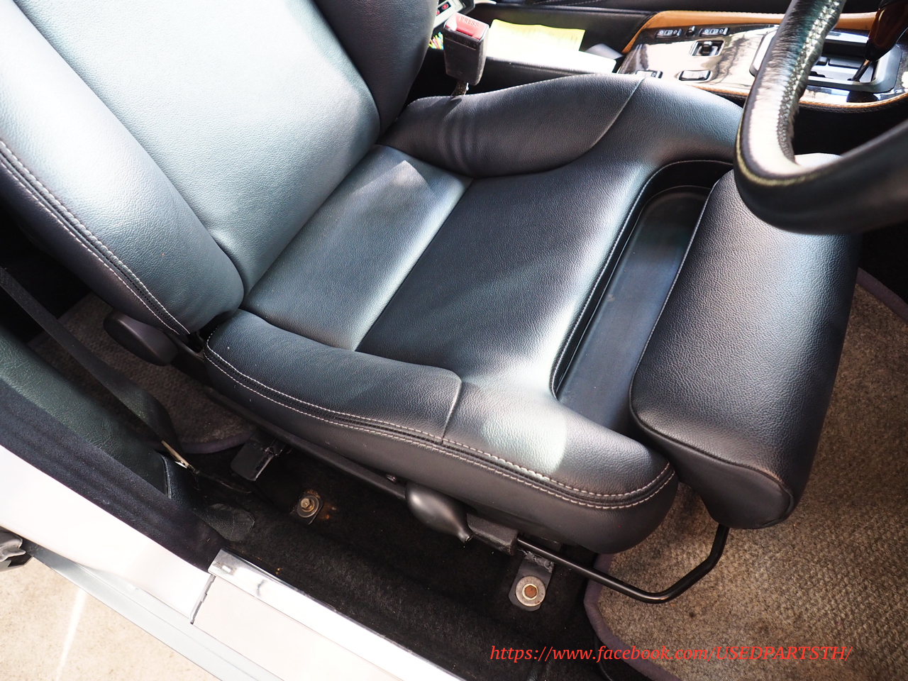

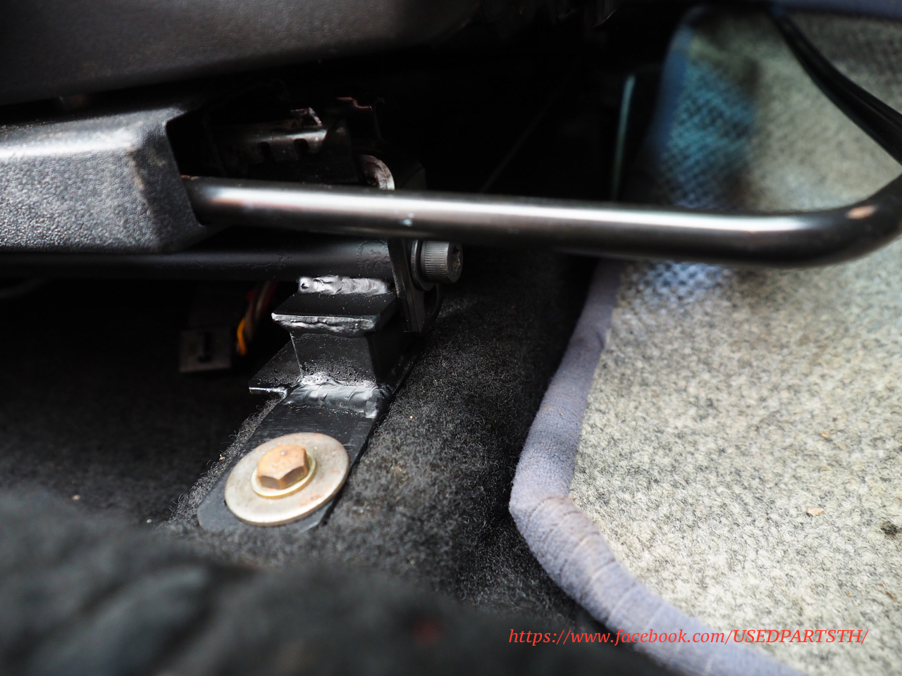

ติดตั้งด้วยราง recaro ตัวยกยูแท้ พร้อมชุดน๊อตแท้ แหวน บูทรองแท้ พร้อม base frame recaro ขาปรับระดับ 3 ระดับ

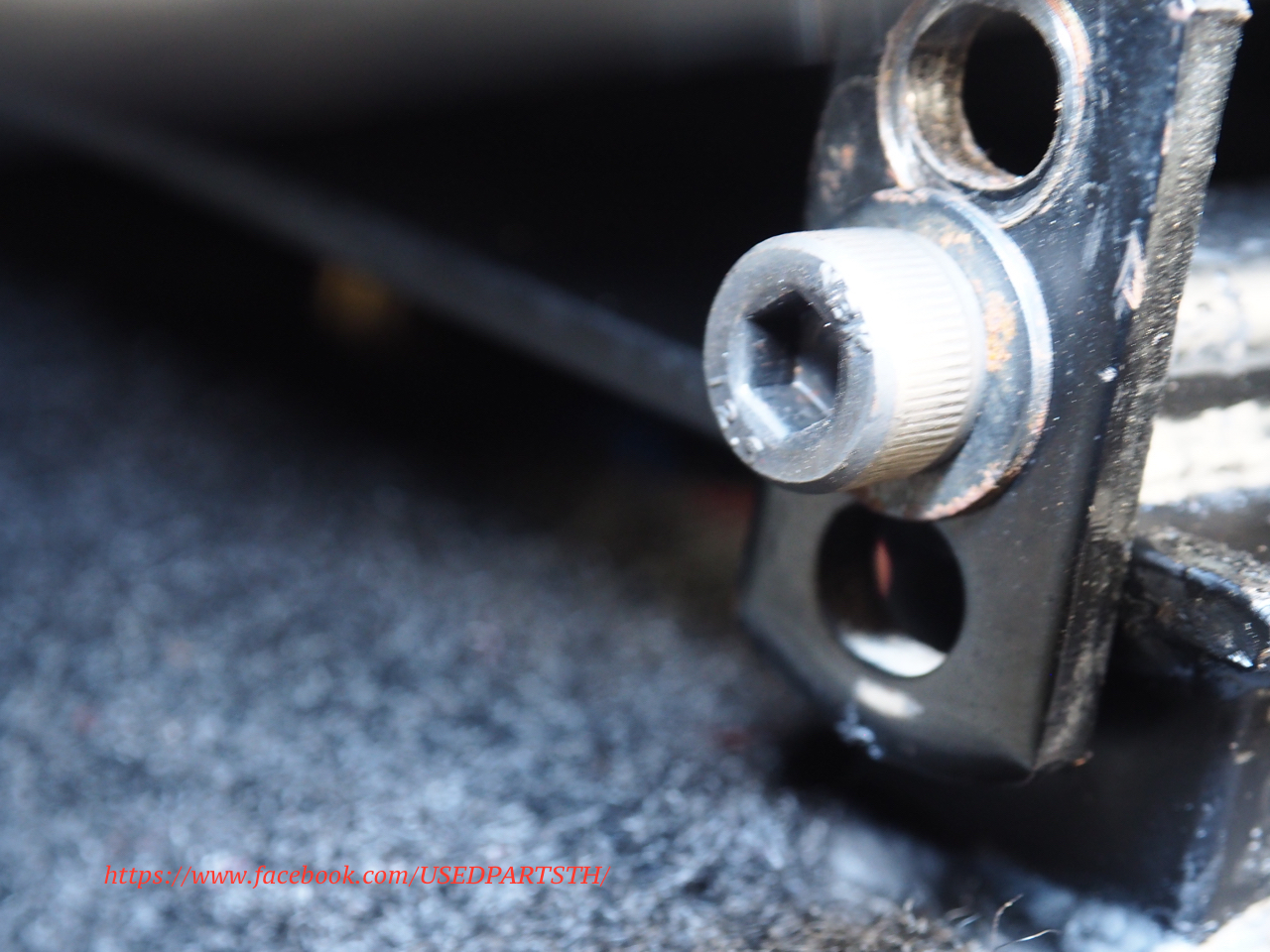

จุดที่สำคัญอีกจุดคือแก้ไขน๊อตยึดเบาะให้ดีและแน่นครับ ( คันนี้น๊อตเสียไม่หลายตัว เบาะเก่าใส่น๊อตมาแค่ 2 ตัว )
ทำความสะอาดใต้เบาะให้เรียบร้อย
