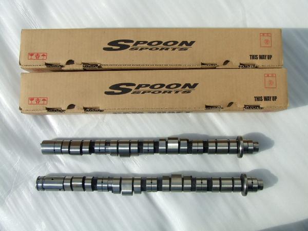

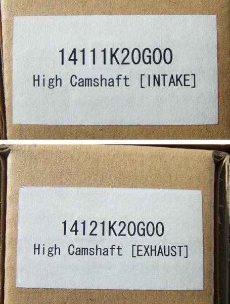

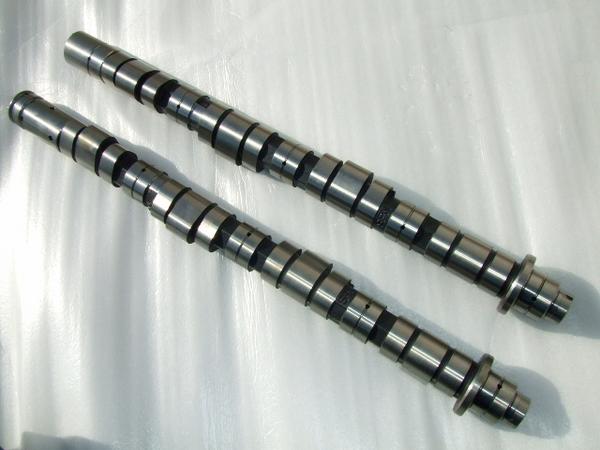

SPOON スプーン ハイカム IN/EX Set DC5 EP3 FD2 CL7 K20A
製品番号 : 14111-K20-G00/14121-K20-G00
SPEC (IN/EX)
         Primary   Secondly     Mid
STD.   32.62/32.43  32.44/32.26   35.53/34.66
SPOON    32.71/32.54   32.49/32.33   35.88/34.94
          ActionAngle    Maximum Lift
STD.      243/240      11.60/10.35
SPOON     253/250        12.40/10.80
